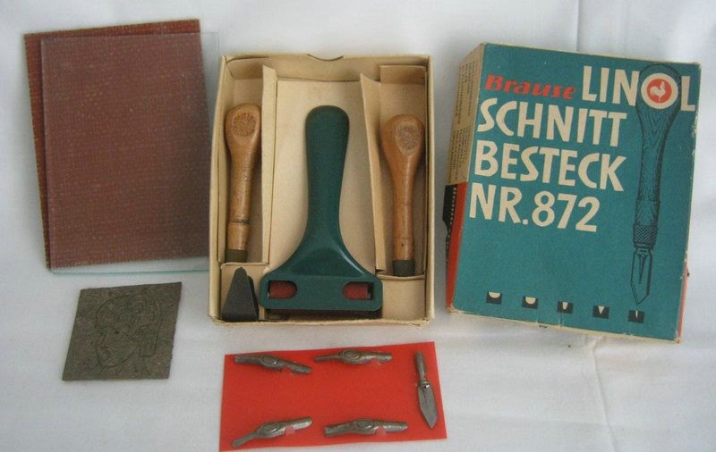

Das könnte sowas sein, da hat man verschiedene Klingen
habe meins auf die schnelle nicht gefunden.
Gruß Dominik
