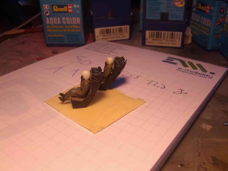

Ich hab mir die Buccaneer vorgenommen. gebaut werden soll sie an und für sich oob, in der einzig inkludierten Bemalungsvariante: die der RAF während des Golfkrieges in Desert-Pink.
Da außen auf der Schachtel bereits erwähnt wird, dass der Bausatz antik ist, hab ich mit schlechteren Details und erhabenen Panellines gerechnet, aber dem war nicht so. Umso magerer fällt das Cockpit aus.

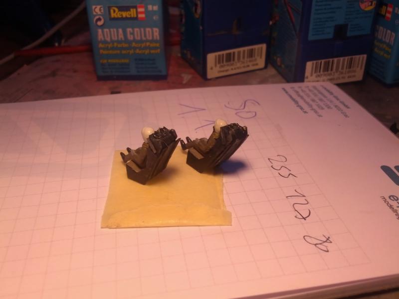

Alles, was nicht auf einer Zeichnung eines Dreijährigen wäre, dem
aufgetragen wurde, einen Sessel mit Lehne zu zeichnen, wurde von mir
dazugescracht. Die Sitze waren hinten hohl, keine Struktur nur plane
Flächen. Die "Auslösegriffe" der Martin Baker Sitze sind auch von mir
hinzugefügt, wobei sie, im Nachhinein betrachtet, wohl schwer auszulösen
wären :lol:

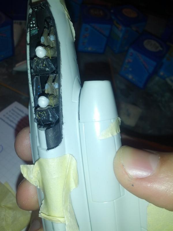

Die
Piloten wurden mit Klebeband angeschnallt. Auch im Cockpit wollte ich
ein wenig mehr Panels haben, deshalb hab ich auch dort mein
überschüssiges Plastik hineingeklebt :baeh:
Schade dass beide Piloten die exakt gleiche Haltung haben. Hätte zwar mehrere Figuren auf der Halde, aber die werden aufgespart, für einen besseren Bausatz irgendwann.

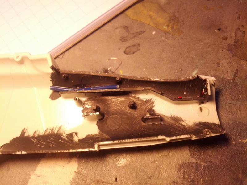

hier im frühen Bemalungsstadium, eine dünne Leitung als vorbildloser Schlauch/Kabelbaum.

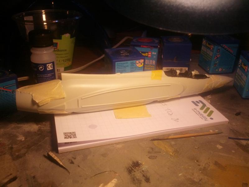

Nach der Hochzeit der Rumpfhälften wurden die Triebwerksgondeln und Flügelwurzeln zusammengeklebt.
Bei einer Trockenprobe ebendieser und des Rumpfes ist ein größerer Spalt aufgetaucht. Also gleich mit "Sheet" (einfache Verpackung einer IKEA - Lampe) eine passende Füllung gemacht.

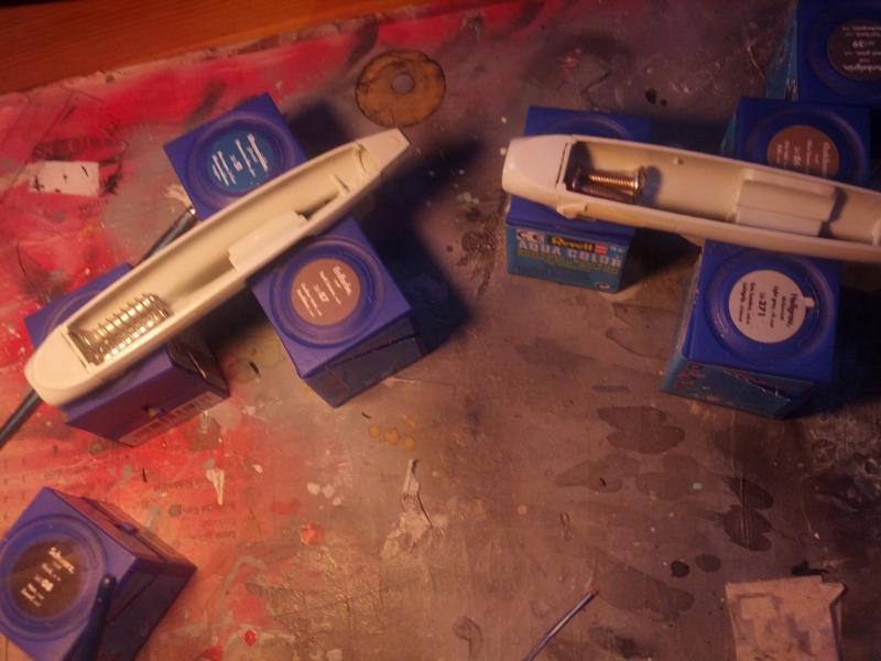

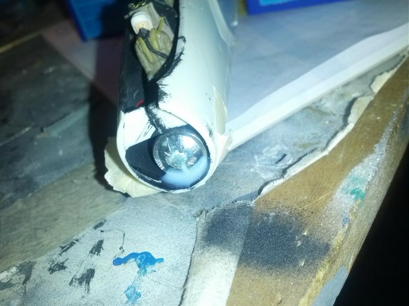

Dadurch dass das Flugzeug durch die Luftbremse so unglaublich lang ist, wird in der Nase Gewicht benötigt.
Also sind in die Nase selbst 2 Schrauben und eine Mutter gewandert, unter das Cockpit eine längere Schraube (schwarz angemalt, da das Cockpit keinen Boden hat) und in die Triebwerke jeweils 2 Schrauben. Ich hoffe, das reicht auch!
