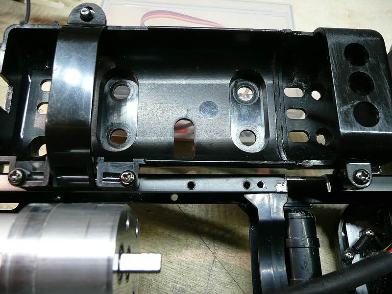

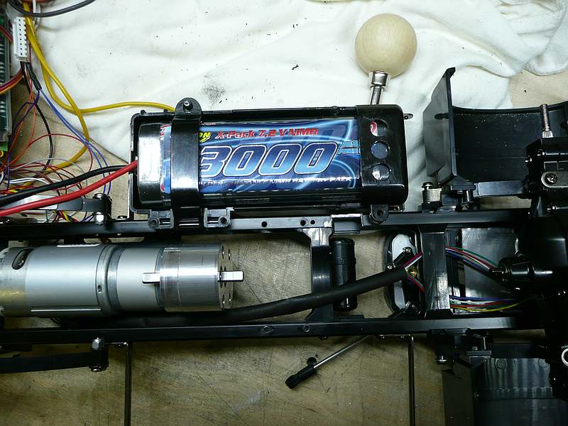

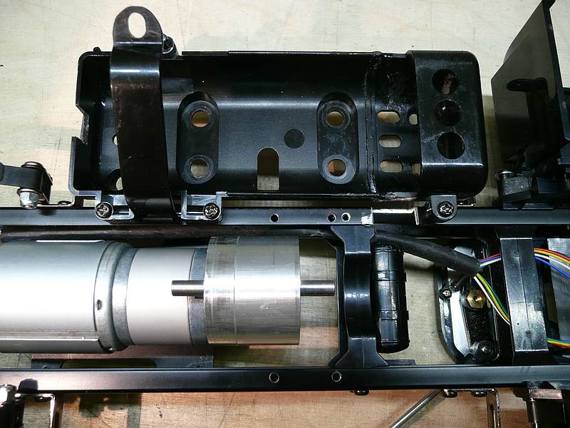

Wie angekündigt, möchte ich meinen Versuch des Umbaus von 4x2 auf 4x4 zeigen; aber eigentlich scheint es ein Neubau zu werden. Die Ausgangslage:

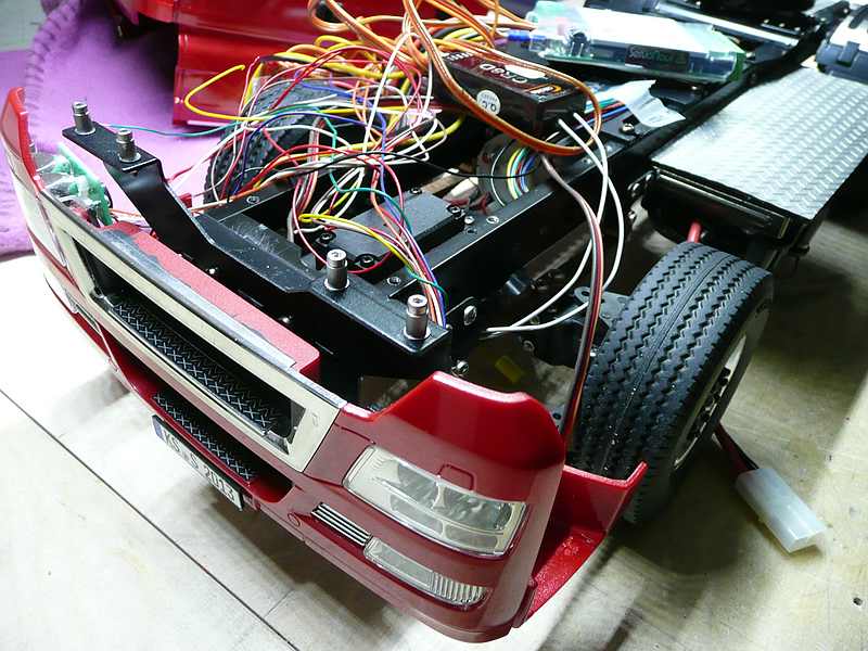

Wegen des Verteilergetriebes (VTG) muß die Akkuhalterung weichen. Im Führerhaus ist kein Platz und ich möchte meine vorhandenen Akkus weiter verwenden:

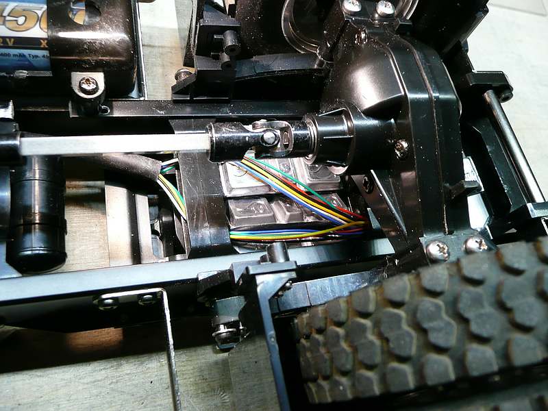

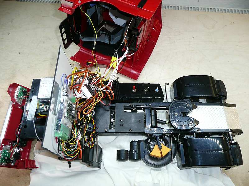

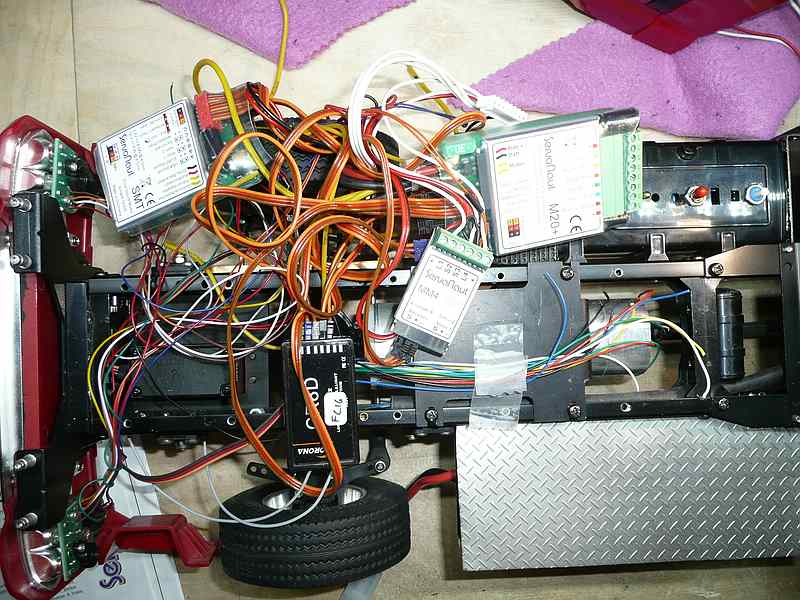

Die Kabelage wird auch neu geordnet:
Die Demontage beginnt:

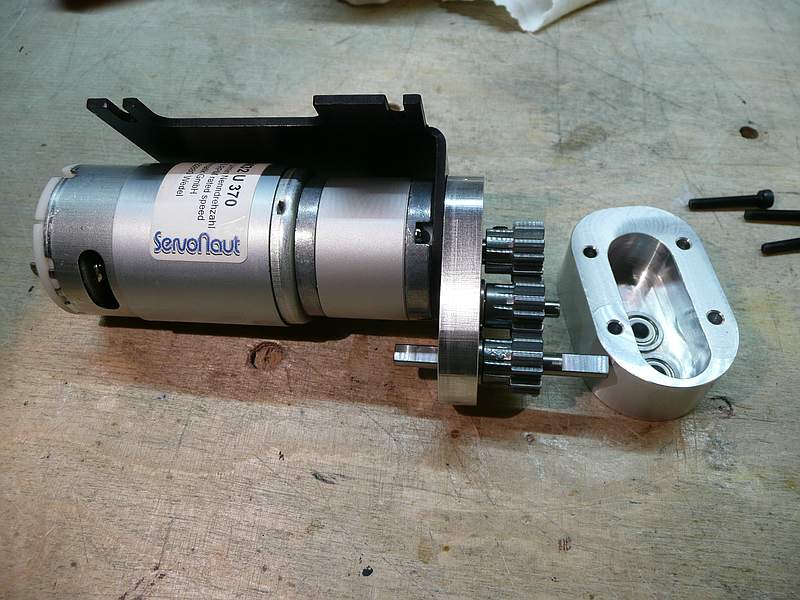

Das neue VTG von Servonaut macht einen sehr soliden Eindruck und hat jetzt nicht mehr die Form eines Schuhkartons:
Gefettet habe ich mit Silikonfett von Scaledrive, da nichts anderes im Haus war:

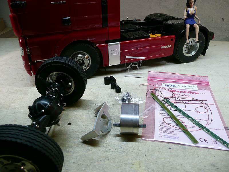

Diese Teile plus die angetriebene Vorderachse von Scaledrive werden noch verbaut:

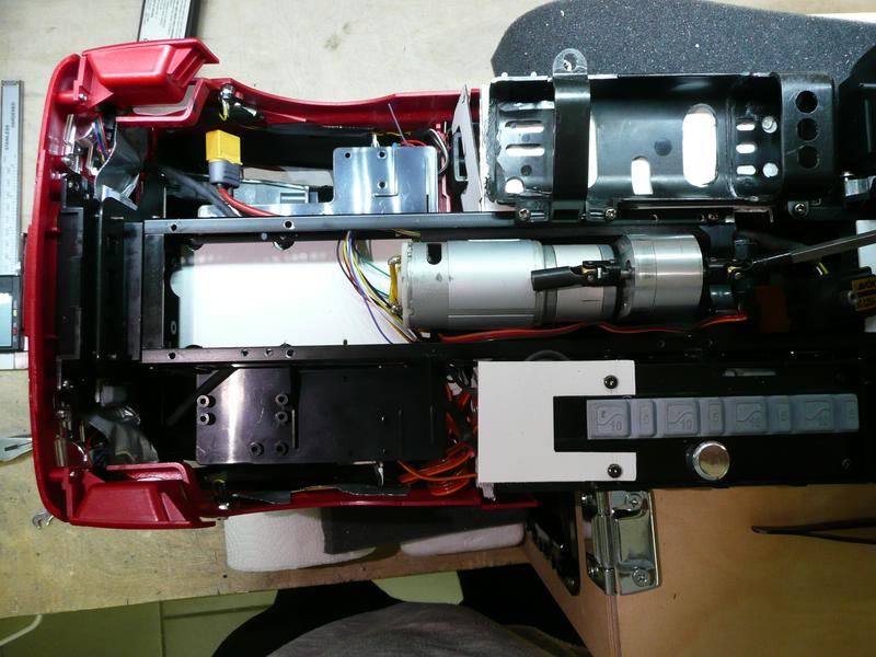

Motor und VTG sitzen:

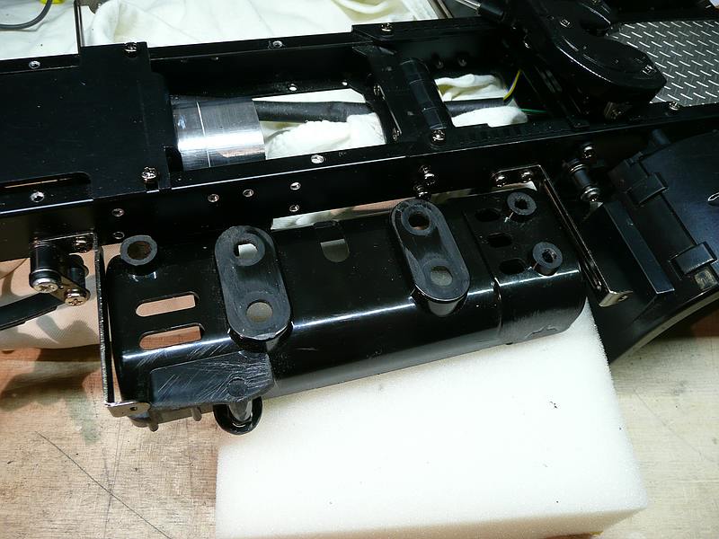

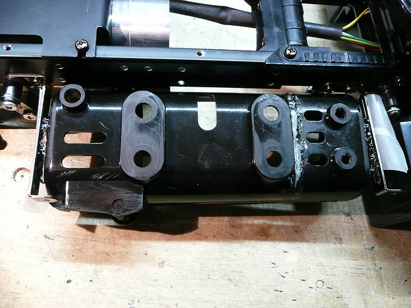

Der Akkuhalter:
Passt noch nicht richtig:
Verkleinert (ca. 3mm) auf die richtige Akkulänge:
So soll es werden. Drei neue 3mm-Gewinde gechnitten:
und zusätzlich verklebt:

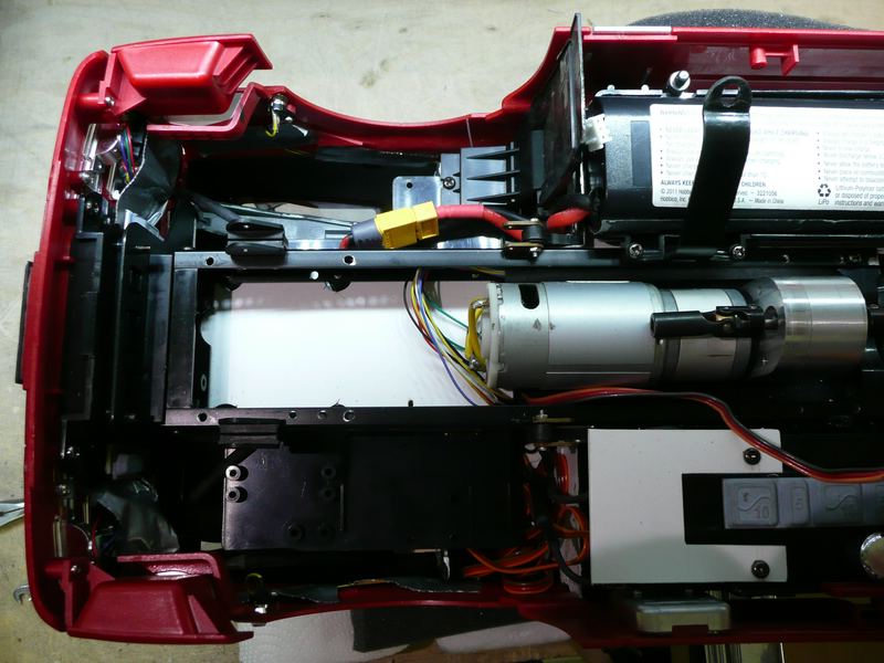

Der Umbau geht weiter. Akkuhalterung am Rahmen verschraubt:

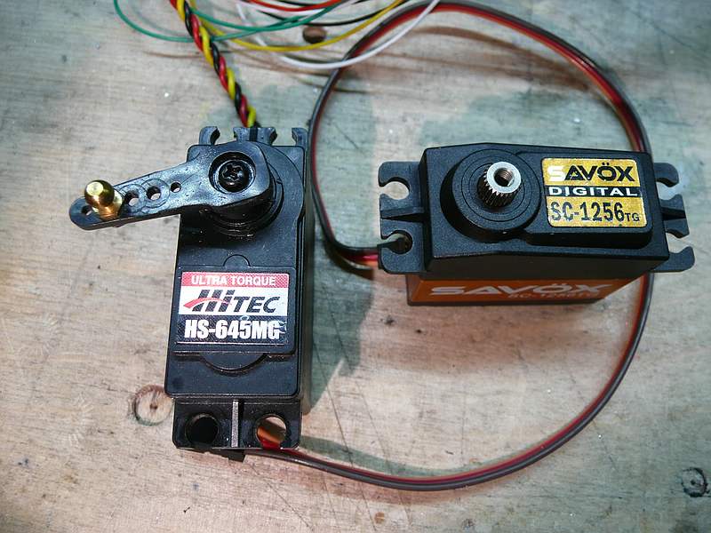

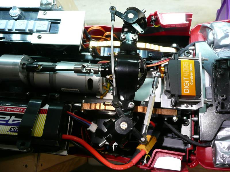

Austausch des Lenkservos. Das 9-kg-CARSON Lenkservo hat den stressigen Messeeinsatz in meinem 6x4 MAN nicht überlebt. Da das verbaute HITEC Servo in der gleichen Klasse "spielt" habe ich es vorsorglich gegen das stärkere (16-kg) SAVÖX SC 1256TG verbaut (= mein Standardlenkservo):

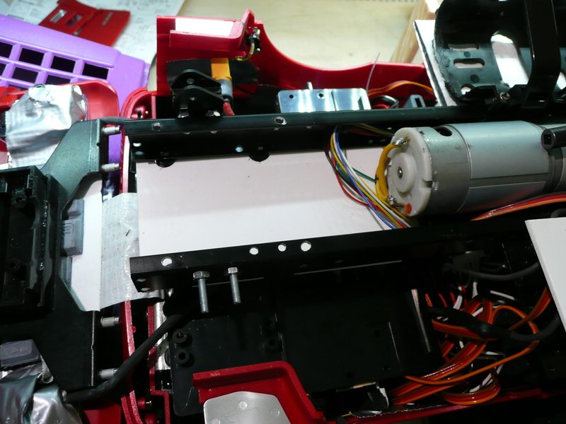

Den Querträger habe ich noch mit 8mm durchbohrt, um den Kabelstrang besser im Rahmen verlegen zu können:
Lenkservo eingebaut:

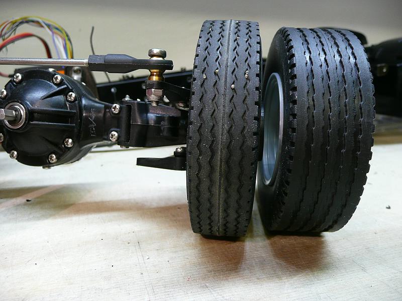

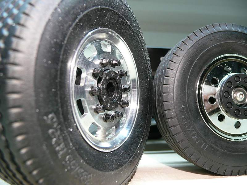

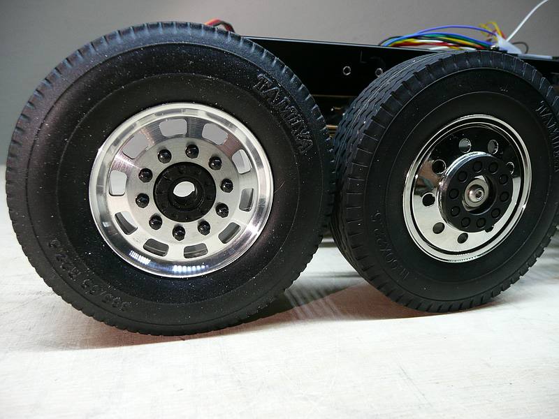

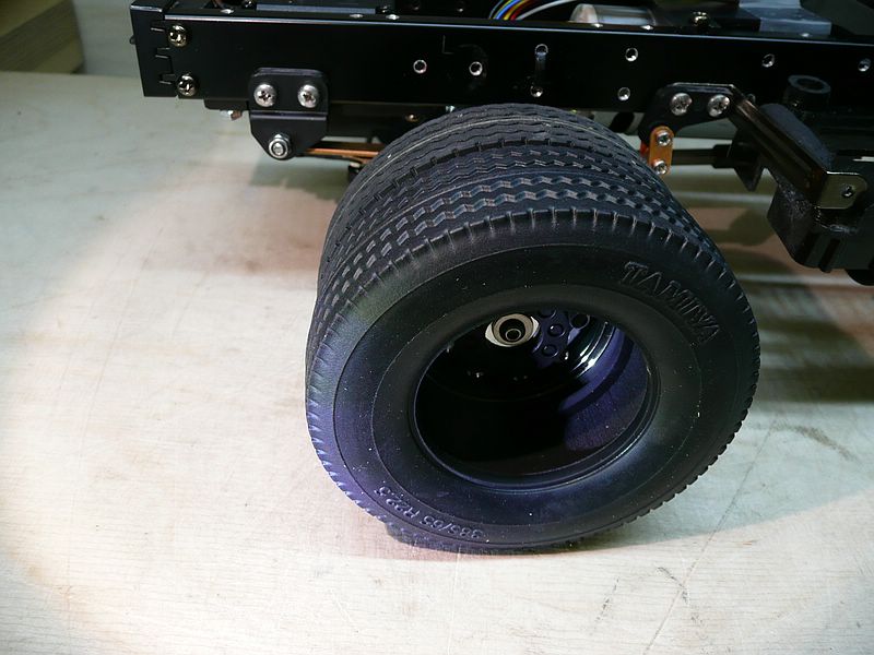

Vergleich der Vorderreifen: TAMIYA, schmal : Multitonn, breit. Problem ist noch die Befestigung an der angetriebenen Scaledrivevorderachse. Die Kunststoff-Felge von Scaledrive mit dem Breitreifen muß ich noch in Alu, matt lackieren:

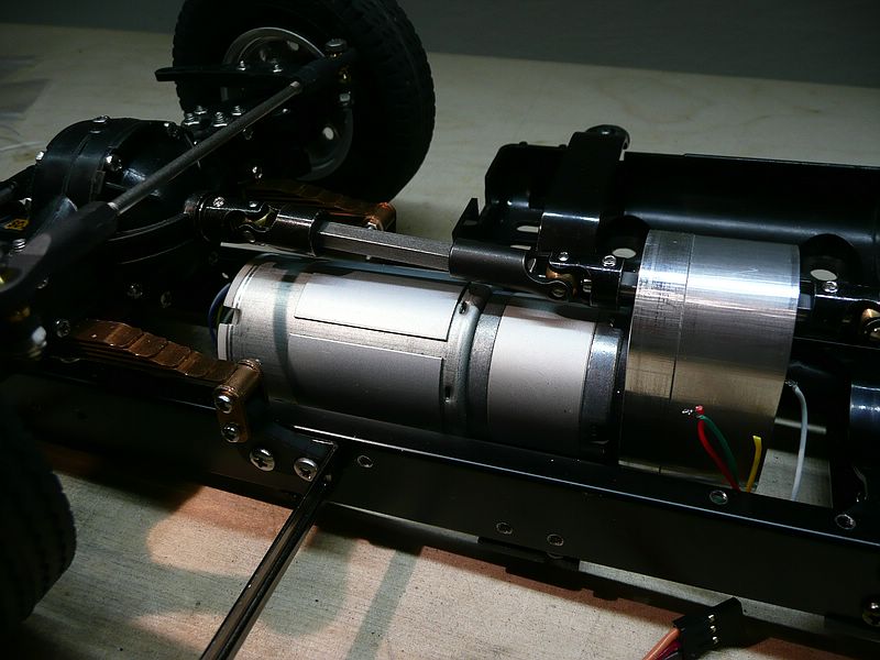

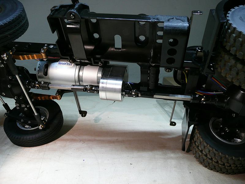

Motor und VTG habe ich um 25mm nach hinten versetzt, da die Scaledriveachse beim Einfedern mehr Raum braucht als die nicht angetriebene Tamiya Vorderachse. Durch diese Maßnahmen werden die beiden Kardanwellen auch nicht mehr so extrem unterschiedlich lang:

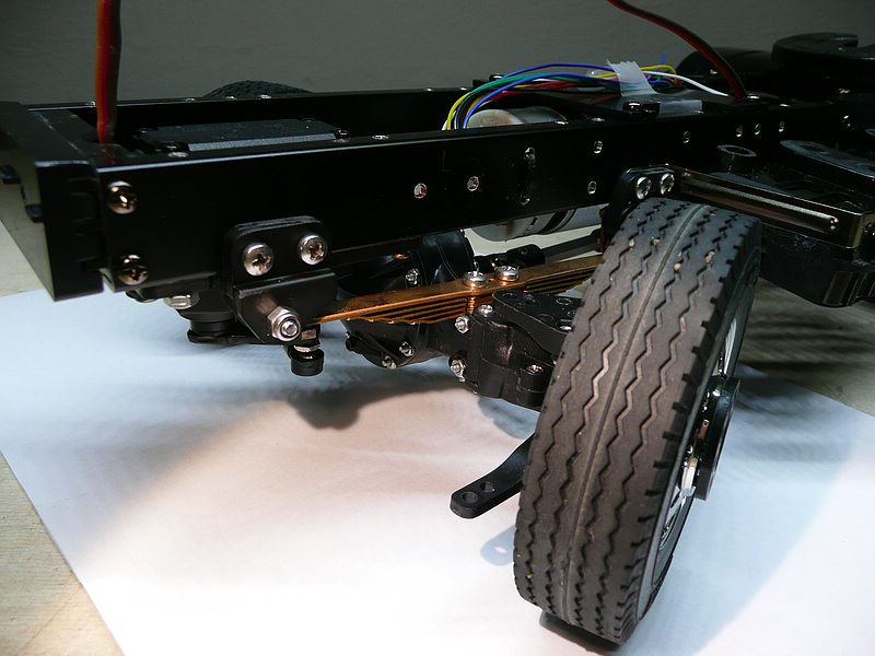

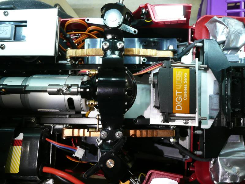

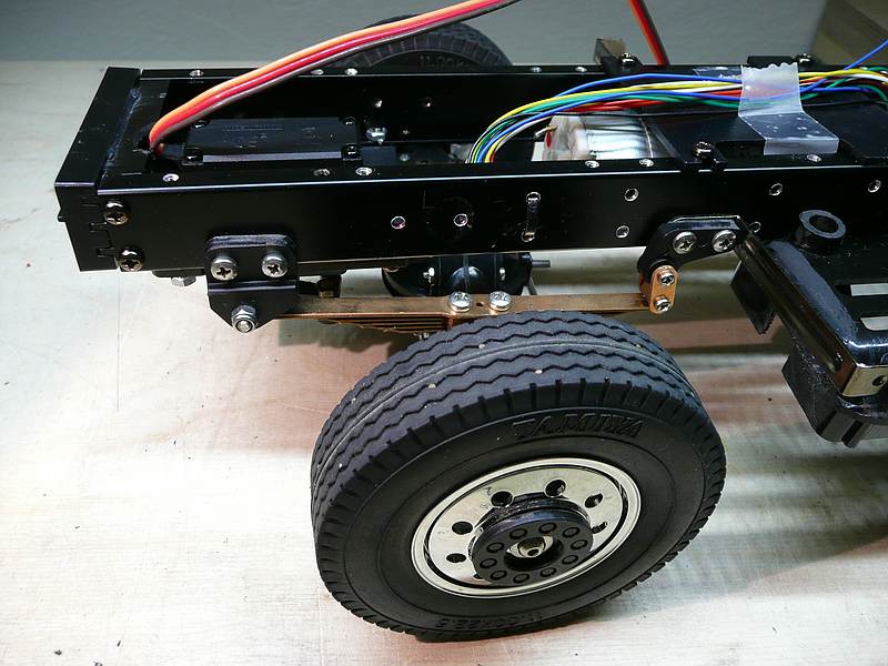

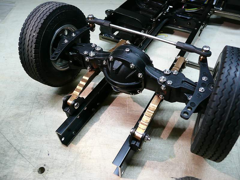

Einbau der angetriebenen Vorderachse

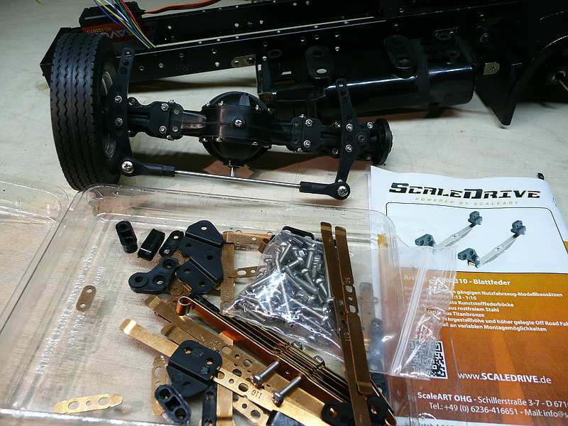

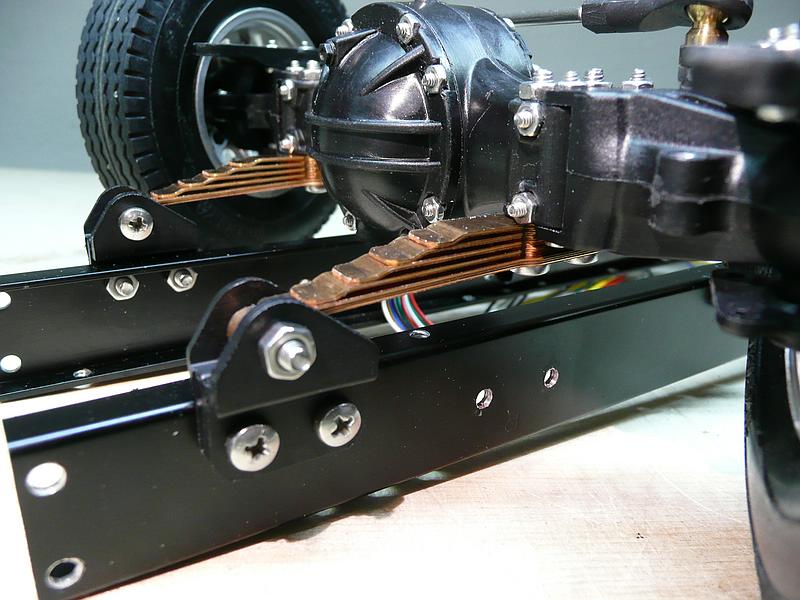

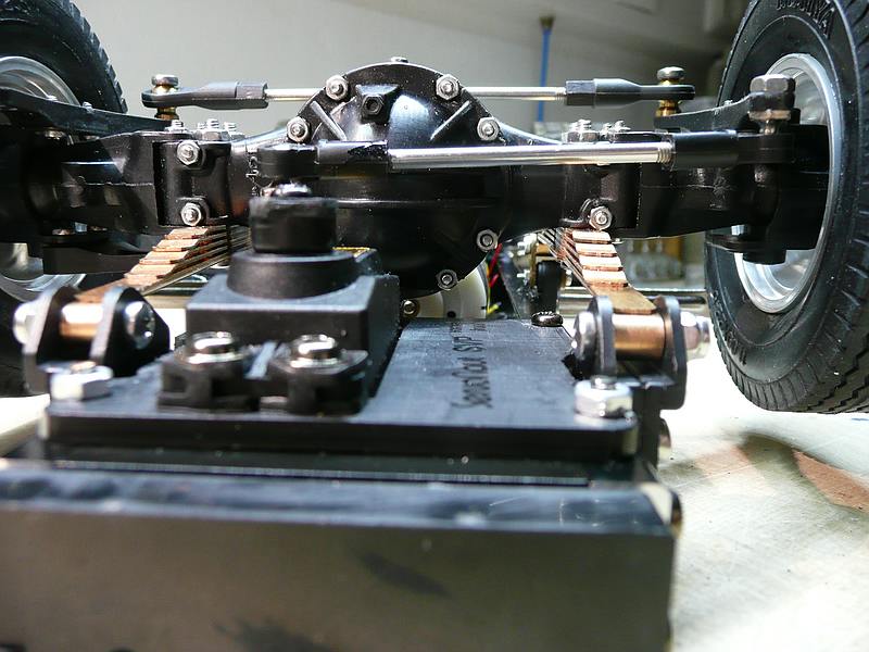

Der Blattfedersatz von Scaledrive sieht edel aus und lässt zwei Montagevarianten zu, so daß die Vorderachse nach vorne oder hinten wandert (ist erfoderlich für die unterschiedlichen Führerhäuser!). Die Tamiya-Federn und-Stoßdämpfer entfallen komplett:
Die Servoanlenkung war zunächst etwas kritisch, da die Anlenkung der Achse und das Servohorn weit auseinderlagen. Aber durch Veränderung des Einbaulage des Servos passt jetzt alles 100%ig:

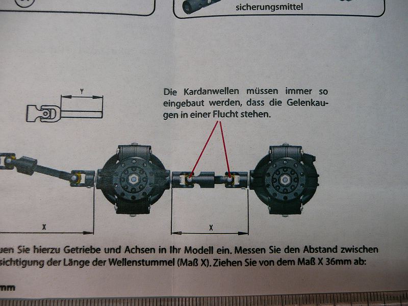

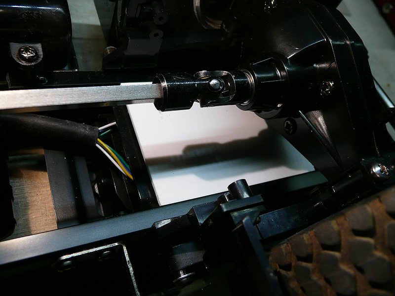

Die Montage der Kardanwellen ging nach den Vorgaben von Scaledrive einwandfrei und alles funktioniert "reibungslos":

Nach dem Einbau der Scaledrivevorderachsfederung stand der Rahmen vorne etwas (ca. 5mm) höher. "Das geht ja gar nicht". Also tiefer legen oder hinten höher setzen. Ich habe hinten 5mm unter die Achse gepackt, dadurch ist jetzt alles in der Waage, aber die Stoßdämpfer (haben keine Funktion und sind eh nur Zierrat) mussten weichen, da die Kolbenstangen zu kurz sind:
Durch die Höherlegung hat die Hinterachse jetzt auch einen schönen Federweg:
Verteilergetriebe nach Höherlegung von der Seite:
Lenkung von vorne, noch mit den schmalen Felgen:

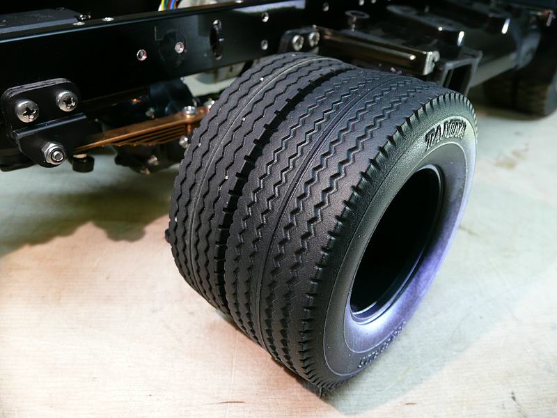

Neue Vorderreifen und neue Sattelkupplung für MAN 4x4
Der Chef von MM-Modellbau, Freddy Mühlhoff, hat mich auf der Modellbaumesse in Kassel darauf gebracht, daß die Fulda-Multitonn 2 nur auf die Aufliegerachse gehören und nicht auf die Lenkachse. Statt dessen habe ich bei ihm die gleich breiten/großen Tamiya Reifen gekauft (sind auch deutlich billiger!) und mit Stützringen (das Paar zu 6,50 Euro) versehen, so daß das Verkleben auf den Felgen entfallen kann:

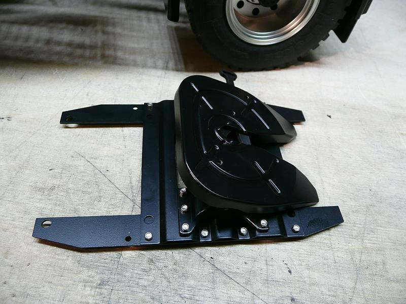

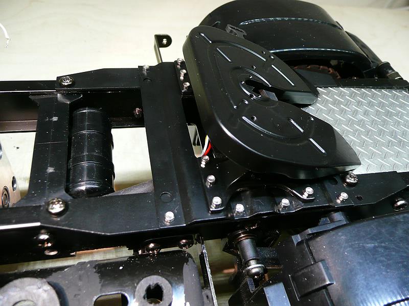

Heute ist die neue Sattelkupplung von RigidRC aus Honkong gekommen, so daß die Sattelkupplung aus dem Bausatz in die Restekiste wandern konnte. Sie ist komplett aus Metall und kann auch nach links und rechts um einige Grad kippen. Ich verspreche mir davon deutliche Vorteile im Gelände. Darüber hinaus kann man die Verriegelung vorspannen, so daß der Auflieger beim Zurücksetzen hörbar einrastet und sicher gehalten wird:

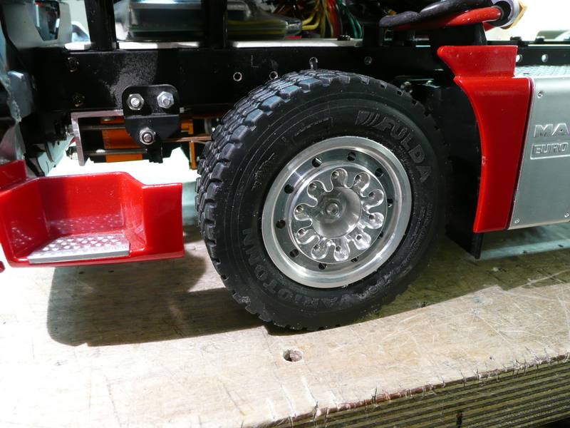

Neue Felgen für den MAN 4x4

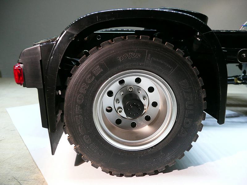

Heute sind die neuen Scaledrive-Alu-Felgen gekommen. Mit den 2mm Hutmutern von RigidRC sehen sie - auch ohne Mutterschutzring - schon ganz gut aus. Einzig die originale zentrale Bestigungsschraube in der Felgenmitte stört mich noch. Einstweilen werde ich sie mit schwarzer Farbe etwas kaschieren:

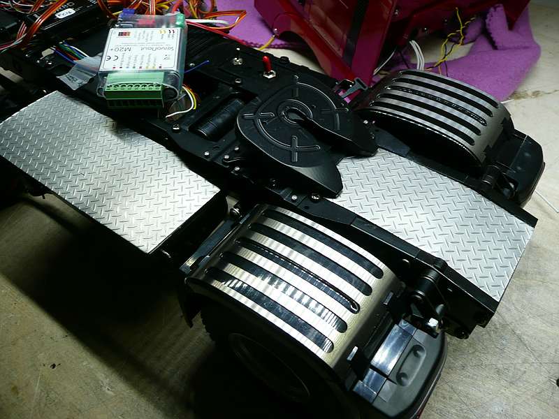

Da einige Teile noch bei der Lackiererin sind, habe ich mich heute mit dem Fahrgestell und der Kabineneinrichtung beschäftigt.

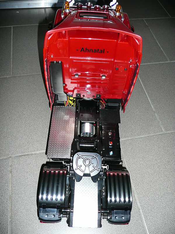

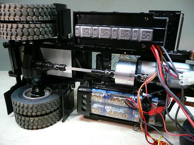

Um die Traktion der Hinterachse zu verbessern, habe ich Blei über die Hinterachse gepackt und mit einer Polystyrolplatte verkleidet. Problem ist nämlich das Vorziehen mit voll beladener und gekippter Mulde, da dann das ganze Gewicht auf den Achsen des Aufliegers ruht und u.U. sogar die Hinterachse entlastet:
Auch den seitlichen Akkuhalter habe ich mit einer Polystyrolplatte und Riffelblech abgedeckt:

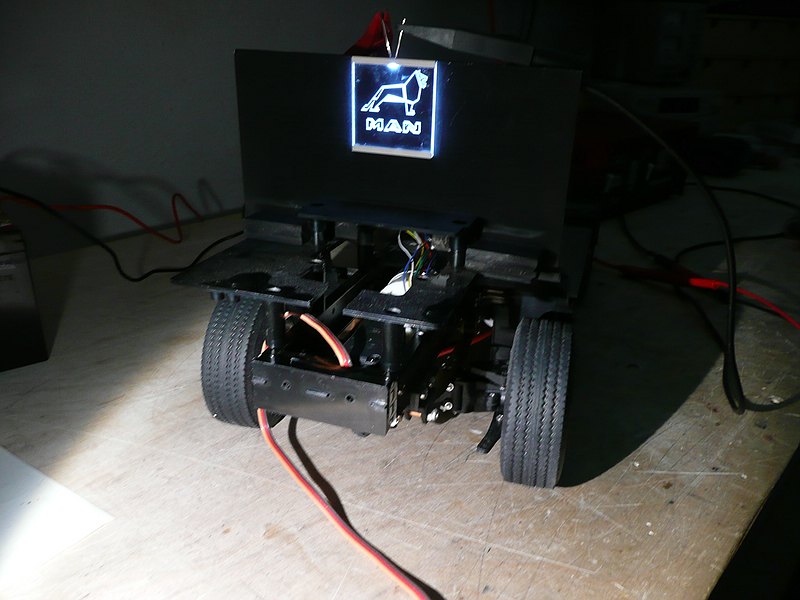

Das Führerhaus wird mit diesem beleuchteten Logo zw. Fahrerin und Beifahrer aufgehübscht:

Damit der MAN 4x4 gleichmäßig sein Gewicht auf die linke und rechte Seite verteilt, muss der jetzt links längs liegende Akku (habe übrigens festgestellt, dass die Akkus etwas in der Länge variieren, je nach Hersteller) auf der rechten Seite ein Gegengewicht bekommen. Also ca. 400g Blei so in den Tank geklebt, dass gleichzeitig die Kippschalter eine Verdrehsicherung erhalten:
In den Rahmen habe ich seitlich zwei 3mm Gewinde geschnitten und kurze Bolzen eingedreht, die den jetzt schweren Tank abstützen. Das Ganze mit Loctite 3090 am Rahmen und den beiden Seitenverkleidungsträgern verklebt. Die Unterseite des Tanks sitzt genau (knirsch) auf der alten Akkuabstützung der Seitenverkleidung auf:

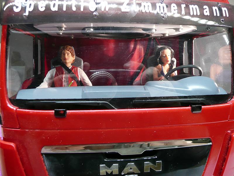

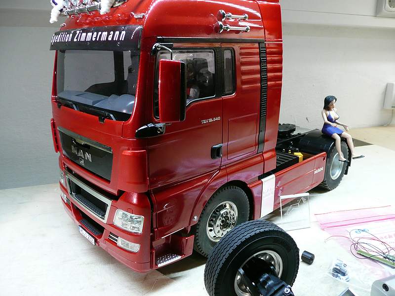

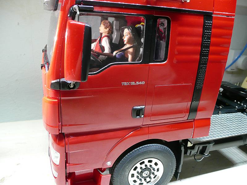

Fahrer(in)wechsel im MAN 4x4
Das Personal hat gewechselt:
Kotflügel mit Edelstahl verziert:
neue Führerhaushalterung; stecken statt klappen:
"alter" Kabelsalat und Bauteile von Servonaut vor der Renovierung:

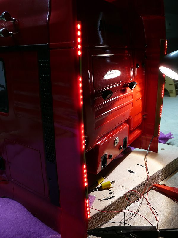

Zwischen den beiden Telefonbuchsen habe ich noch eine 2,5mm Stereo-Klinkenbuchse angebracht, die als Anschluß für die Kippspindelsteuerung des Aufliegers dient. Die beiden 6x6mm Arbeitsscheinwerfer beleuchten die Sattelkupplung. Da kein Schaltkanal mehr frei war, habe ich sie mit den Nebelscheinwerfern gekoppelt. Die beiden Backfirestreifen sind mit dem Fahrlicht gekoppelt:
Fahrerin und Beifahrer nutzen den 4x4 jetzt als Team:

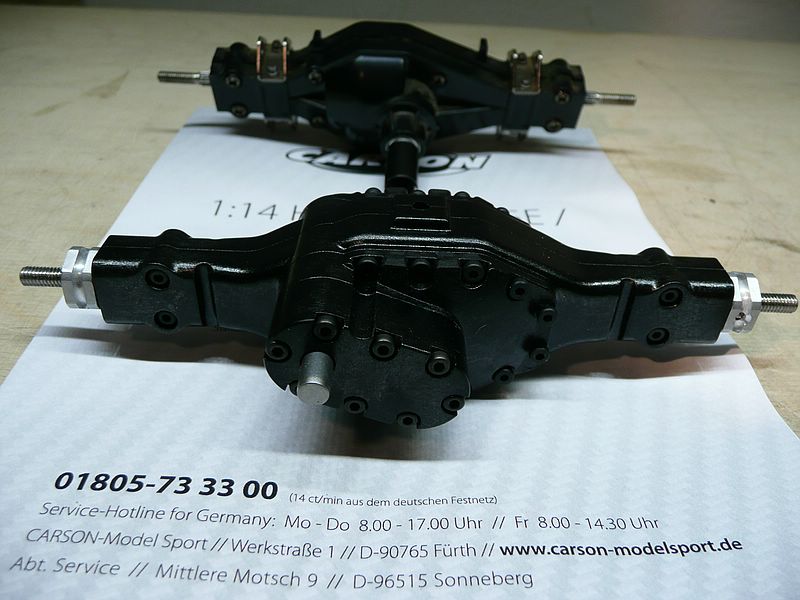

Neue CARSON Hinterachse mit automatischem Sperrdifferential
Dem MAN 4x4 der Truckerin habe ich ein Update gegönnt. Ihre Zugmaschine bekommt die neue Hinterachse von CARSON mit automatischem Sperrdifferential. Seit Juli habe ich auf die Achse gewartet, jetzt Ende November ist sie endlich lieferbar.
Sie ist vollkompatibel zur original TAMIYA-Hinterachse und ist in weniger als einer Stunde zusammengebaut.
Aus eigener Werkstatt/eigenem Fundus muss nur Fett und Schraubensicherungslack beigesteuert werden.
Die Achse lässt sich auch als Durchtriebsachse für 6x4 zusammenbauen, die Teile dafür liegen bei.

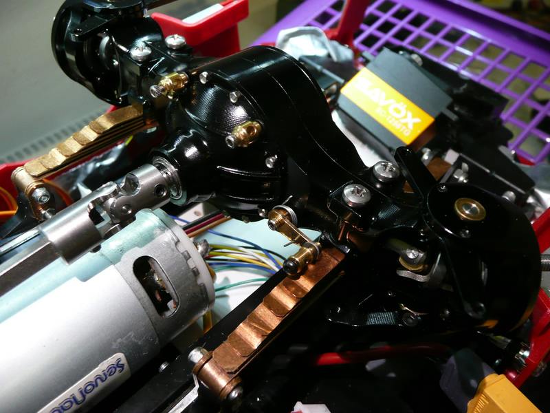

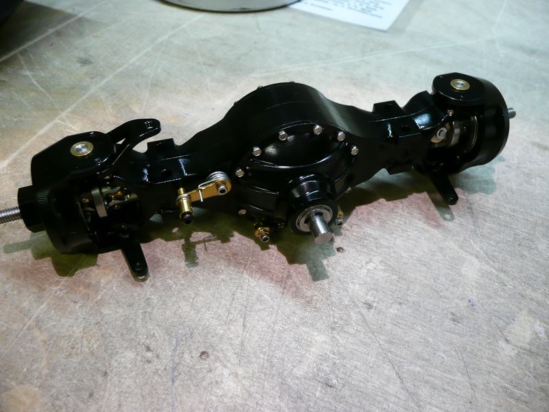

Neue angetriebene Vorderachse LESU 9006 eingebaut
Die Achse habe ich gewechselt, da diese jetzt komplett aus Metall ist, Sperrdifferential und einen Fünfkant für die Alufelgen von Carson mit den neuen Breitreifen Fulda Variotonn hat.
Die LESU 9006 ist interessant, weil sie von der Übersetzung her kompatibel zu Tamiya- und Carsonachsen ist, nicht zu breit baut und günstig ist.
Das Federpaket von Scaledrive habe ich weiterverwenden können, musste es aber 7mm breiter wieder anbauen, da die Bohrungen der Achsen nicht übereinstimmen.
