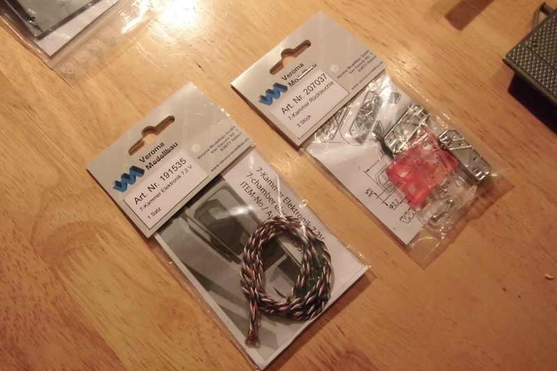

Hier mal ein Überblick über die bisher erworbenen und vorgesehenen Teile:
Die Lampeneinheit und zugehörige LED-Platine habe ich auf der Messe in Friedrichshafen erstanden, ebenso den Bausatz für die angetriebenen Rampen!
Letzteres brachte mich auf die Idee, ggfs. die beim Tieflader beiliegenden Rampen mit den beim Bausatz beigelegten zu verlängern, bzw. natürlich umgekehrt!

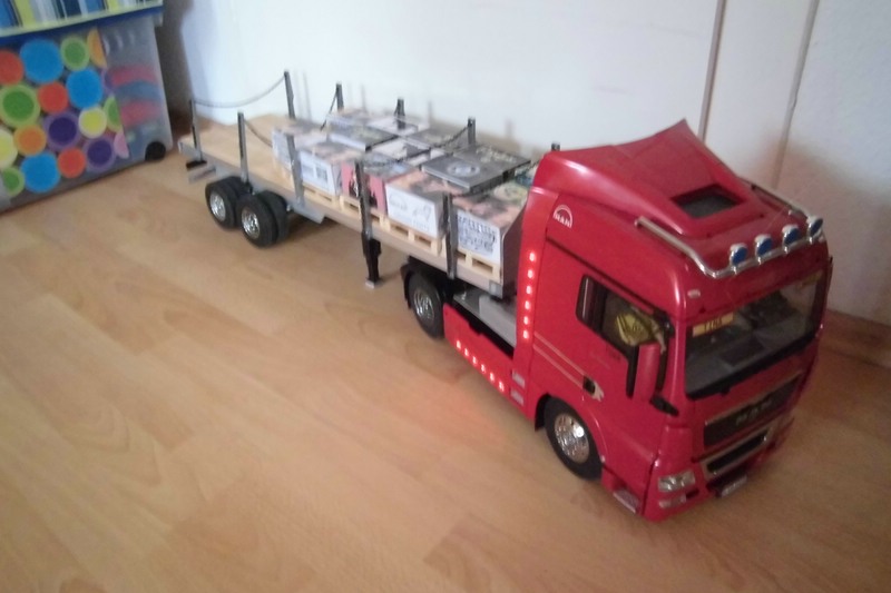

Samstag, 26. März 2016, 20:20
Es geht endlich weiter ...
.. nachdem einige andere Projekte dazwischen kamen, ist nun etwas Lack auf den Rampen ...
... noch nicht viel Neues, aber bald geht's weiter, versprochen ;-)

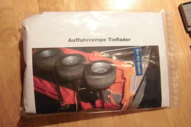

Rampen sind soweit fertig
nun habe ich über Ostern noch was an meinen Rampen geschafft.
Zuerst habe ich die Lackierung soweit abgeschlossen:
Da ich bei den ersten Versuchen feststellen musste, dass allein die Verlängerung der Rampen und eine somit weniger steil ansteigende Auffahrt nicht ausreichend war, dass der Carson-Linde-THW-Stapler meines Sohnemanns nun auf den Tieflader fahren kann.
Also musste ich eine weiterreichende Lösung finden, da ich a) nicht weiter verlängern konnte (mangels Teil-Stücken und Lust es wieder auseinander zu reißen), b) sehen noch längere Rampen dann endgültig sch... aus und c) weiß nicht nicht, ob dann die Mechanik des Klappens nicht überfordert ist.
Ein Vereinskamerad beim TMC hat es mit fertigen Riffelblechen probiert (an seinem Tieflader), hat auch nicht geholfen, also habe ich mir folgende Lösung überlegt:
Ich verwende 100er Schleifpapier, sieht noch nicht zu körnig aus, aber sollte mehr "Grip" bieten ...
Also habe ich die Rampen auf der "Fahrseite" abgeklebt, aber schmäler als die eigentliche "Fahrspur", damit beim Aufkleben nachher nicht hier und da vielleicht noch das Grau des Kunststoffs durchscheint:
Dann habe ich entsprechend Streifen aus Schleifpapier zugeschnitten und lackiert (in Eisen (Revell 91) ...
Dann das nächste "Problem". das Schleifpapier war eine Rolle, also haben sich nach dem Lackieren die Teile schön verdreht, gerollt, ... entgegen meiner Hoffnung, dass die "Nässe" sie begradigt, da ich sie auf einen Karton aufgeklebt hatte (Doppelklebeband) ... :cursing: :cursing:
Also nochmals angefeuchtet (nasser Waschlappen), auf eine gerade Unterlage, dann mit viel Mühe und Not fixiert und dann eine weitere flache Auflage (jeweils 3 mm Sperrholzplatten mit Folie umwickelt) und zwei Tage liegen lassen ... Aha, damit konnte man arbeiten.
Also die Teile heute zugeschnitten und erste Passprobe:
Da sie aber noch immer nicht wirklich plan waren, dachte ich mir, das reine Verkleben mit Uhu-Alleskleber könnte zu Verrutschen führen und das Ganze wäre für die Katz ...
... Also habe ich das ganze mit Streifen Doppelklebeband und dann mit Uhu-Umrandung angeklebt,
Ich bin gespannt ob's hält und wie es sich nachher im Betrieb funktioniert und welche Haltbarkeit dann noch gegeben ist.
Damit sich das Ganze schön plan anlegt, die Rampen auf ein flaches Holzbrett und mit einem Kasten Bier dann beschwert ... wenn der leer ist, sind sie bestimmt trocken, ich hoffe aber, doch vorher ;) ;) ;)
So, das für den Moment, jetzt will ich weiter machen, damit ich wieder was zu schreiben/posten habe!!
