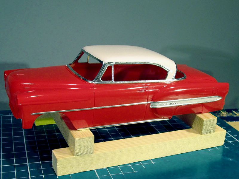

Mittwoch, 23. Dezember 2015, 20:52
Howdy Modelers :wink: ,
kurz vor Xmas Eve und bevor der Kerl mit der Mütze endlich seine Geschenke verteilt ( ich hab ihn persönlich getroffen, am 21.12. auf dem Fehmarner Weihnachtsmarkt im CC-Weihnachtstruck ), hab ich geschafft, euch noch ein update zu präsentieren:
den Schriftzug, sowie das gesamte Inlet habe ich mit BMF belegt. Die Schrift wurde nach jedem Lackierdurchgang mit einem Wattestäbchen und Verdünnung wieder freigelegt
Mit einem Kreisschneider habe ich mir aus selbstklebender Folie Weisswandringe geschnitten
Ein Reifen ohne . . .
. . . und dann mit Weisswandring
Ich finde die Reifen etwas zu breit, was aber der Tatsache geschuldet ist, das nur ein Satz Reifen beilag, sowohl für die Stock- als auch für die Rennversion
Die fertig lackierte Karosserie vor den BMF-Arbeiten. Sieht ein bißchen aus, wie Santa Clause. Oben die weisse Mütze und unten rum die dicke, runde, rote Kutte
Die vordere Sitzbank werde ich “tieferlegen”. Die Rückenlehne wäre viel zu hoch gewesen, wie Michael (mc hilli) bereits in der Bausatzvorstellung bemerkte und wie Referenzphotos belegen. Außer dieser Korrektur habe ich nur noch den Vorderwagen um 2 mm tiefergelegt, damit der Chevy horizontal gerade stehen wird. Mehr Maßkorrekturen wird es nicht geben
In diesem Sinne wünsche ich allen ein besinnliches Weihnachtsfest, das alle eure Wünsche in Erfüllung gehen mögen uuuuund:
. . . to be continued :five:
Matze

Lieber Michael, ich habe, wie auch bestimmt Du, einen TR ( Taschenrechner ) zur Hand. Den habe ich kurz benutzt und muss Dir sagen . . . :
dazu fällt mir leider z. Zt. "nur" folgendes ein: ich leg den Maßstab 1:24 nicht "zu Grunde". Das tut bereits der Hersteller. Und wenn ich 1:25 "zu Grunde" legen würde, wohlgemerkt würde, wären die Maße noch unpassender. Zum Beispiel:
Gesamtlänge: original = 4.978 mm, wäre in 1:24 = 207,42 mm. Mit gemessenen 209,5 mm ist das Modell jetzt schon zu lang ( 2,08 mm = 2,1 mm ). Würde man den Maßstab 1:25 "zu Grunde" legen, müßte das Maß am Modell 199,12 mm sein. Damit wäre das Modell um 10,38 mm = 10,4 mm zu lang. Was bitteschön ist denn da "annähernd" ???
Ach ja, noch ein klitzekleines Dingens, Detail: legte man den Maßstab 1:23,8 "zu Grunde" ( also annähernd 1:24 ;) ) , käme man, bez. auf die Gesamtlänge, der optimalen Miniaturisierung recht nahe :verrückt: :cracy: :thumbsup: :grins: ;( :hey: :tanz: :wacko: ;) :five: :prost: :pfeif:
Im Grunde sollten wir uns daran erfreuen, dass es Modelle von Fahrzeugen gibt, die unsere Herzen höher schlagen lassen. Ob nun 100 % maßstabsgetreu, oder zumindest annähernd und einfach nur schön anzusehen, so what . . .
Matze
Samstag, 2. Januar 2016, 19:07
"Was beim Chevy nicht so stimmig ist, ist die "rundliche Bauchigkeit" und die ganz leicht geschwungene Zierleiste an der Seite des Originals die das Modell leider nicht wiedergibt."
Ooha, wo jetzt genau ? Zeig doch mal . . . Aus rein modellbauerischem Interesse :nixweis:
Die seitliche Zierleiste müsste leicht gebogen sein. Und auch der hintere Kotflügel müsste mehr nach hinten abfallen. Die Flanken sollten unten mehr nach innen gebogen sein. So sehe ich das jedenfalls wenn ich das Modell mit dem Original abgleiche. Drum wirkt das Modell auch etwas zu klotzig, weil diese Knuffigkeit des Originals fehlt.
Ich habe stets mehrere Modelle im Bau, oft gibt es längere Pausen. Aktuell im Bau, bzw. in den letzten Monaten immer mal etwas dran gemacht: die hier gezeigten Modelle im Thread "Querbeet". --- Ansonsten viel Gartenarbeit beim Erstellen eines neuen Gartens auf einem komplett runtergekommenen Geröll- und Müll-Grundstückes. usw ........ :wink:

Da könnte man sich jetzt durchaus streiten.
Chevrolet Bel Air 1953
VG Thomas
:du: NOPE, das werden wir nicht. Jedem sei seine Meinung gestattet. Deshalb sage ich: die Zierleiste ist pfeilgerade, wie mit dem Lineal gezogen
Abgesehen davon ist der '53 ein wunderschönes Fahrzeug und sieht einfach nur hinreißend aus :love: . In diesem Sinne :prost:
Matze
Samstag, 2. Januar 2016, 20:39
Mal einfach (unabhängig vom tollen Chevy) losgelöst:
Manchmal ist der Hersteller vielleicht auch nicht ganz des Maßstabs sicher. Nehmen wir mal den Dump Truck von Revell. Oder den kleinen Wrecker? Egal. Klappt bei beiden :D
Dump Truck von 1994 ist 1/24, von 2012 ist er dann 1/25
Kleiner Wrecker von 1996 ist ebenso 1/24 und die Wiederauflage von 2010 ist 1/25.
Das steht auf den Kartons.
Soviel zu den Fakten. Ich habe den Dump Truck von 1994 (1/24) und den Wrecker von 2019 (1/25). Toll, oder? Ich fragte mich, was das soll und packte beide aus. Hurra! IDENTISCHE Spritzlinge was Rahmen und Hütte angeht. Alles gleich groß. Ich habe Bilder gemacht, weil das nicht zu glauben ist...
Also: welchen Maßstab haben die dann? Das müsste man wirklich messen und rechnen. Mach ich nicht. Ist mir nämlich egal :thumbsup:
