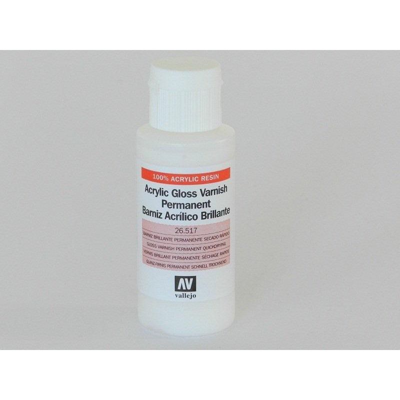

Sonntag, 6. Dezember 2015, 18:33
Servus,
find das schon irgendwie seltsam, dass die Tamiya-Dose spuckt. Normal gehen die wirklich super.
ich benutze meist den Klarlack von Vallejo. Einfach mit ein paar Tropfen Wasser verdünnen und ab und die Gun. Trocknet innerhalb eines halben Tages aus und der Glanz ist meiner Meinung nach für Rallyemodelle super.
Gruß Jürgen

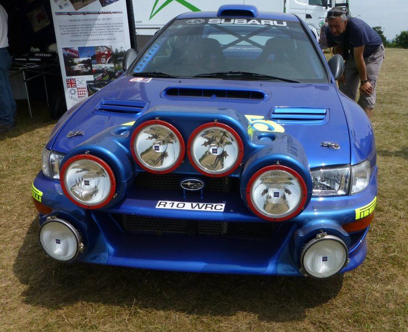

Montag, 4. Januar 2016, 11:17
Ich Arbeite wieder am Subaru,weil ich mit dem Ergebnis des Zusatz Scheinwerfers nicht zufrieden war.
Warte auf die neue glas Elemente, alte werden entfernt (und dabei kaputt gehen) und der Innenraum der Lampen bearbeitet.
soll so aussehen und nicht mit blauen innen Rand hinter dem Glas .
Gruß Jürgen
Hi -im welchen Verhältnis mischt du die Farbe ?
Ich will es au selber ausprobieren aber auch gleichzeitig model nich kaputt machen .
Freitag, 15. Januar 2016, 18:18
Servus,
Du meinst, wie ich den Klarlack verdünne???
Ich verdünne den meist nach Gefühl mit ein paar Tropfen Wasser. Würde ihn halt so verdünnen, dass er noch passend für die Airbrush ist. Kommt auch auf Deine Düse an.
Gruß Jürgen
