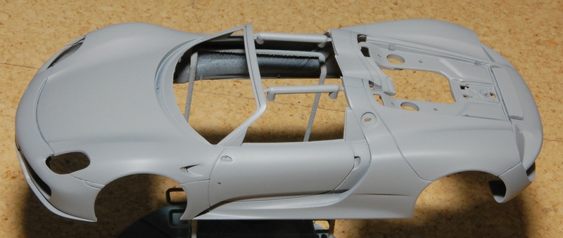

Entgegen dem Bausatz von Vinc hat bei mir das Targadach keinerlei Sinkstellen, sondern in dem Bereich nur Gußschlieren, die aber völlig plan und eben sind
Die von Vinc angesprochene Fuge zwischen Frontstoßfänger und Spoilerlippe ist bei mir zwar ebenfalls vorhanden, bei dem schwarzen Gußteil jedoch beim besten Willen nicht zu sehen, sondern allenfalls zu fühlen. Wer ihn in schwarz baut, braucht sich deshalb also keine grauen Haare wachsen lassen ;)
Das von Vinc angesprochene angegossene vordere Kennzeichen ist gar nicht so falsch, denn das Original hat hier eine Kennzeichenhalterung, die dem Frontstoßfänger angepaßt ist, wie man >hier< schön sehen kann. Allerdings würde ich dann die im Bausatz noch beiliegende Kennzeichenhalterung nicht mehr verwenden, sondern das Kennzeichen aus dem Decalsatz ausschneiden, die Ränder schwärzen und dann aufkleben. Ich denke, das dürfte dann ziemlich originalgetreu sein.
Wie Vinc auch schon angesprochen hat, ist es sehr schade, daß Revell den Bereich unterhalb der Rückleuchten so sträflich vernachlässigt hat. Dort gehört ein Wabengitter hin. Den Bereich hätte man beim Guß aussparen könne und entweder ein Mesh oder ein Klarsichtteil, das ein Decal bekommt, beilegen können. Selbst eine gepägte Wabengitterstruktur wäre besser gewesen, als das hier. Vinc zeigt Euch, wie es mit einem geätzten Gitter aussieht, ich werde Euch nach Abschluß des Bauberichtes noch eine 2. Option aufzeigen ;) .
Dann wurden die Sinkstellen an den Kotflügeloberkanten, an der Beifahrertür sowie die Bereiche des eingesetzten Seitenteils (siehe BB von Vinc) gespachtelt und geschliffen. Die Bilder sind leider :heul: :heul: :heul:
Wer sich über das eingesetzte Teil an der Stelle bzw. auf diese Art und Weise beschwert, dem muß ich sagen, das gibts auch bei Tamiya :baeh: . Wer es nicht glaubt, dem empfehle ich den Bau des Lexus LFA, dort befindet sich ein ebenso rund geformtes Teil, das einzusetzen ist, an der Türoberkante ;) . Aber wozu gibt es schlaue Leute, die solche Feilen erfunden haben :idee: ?

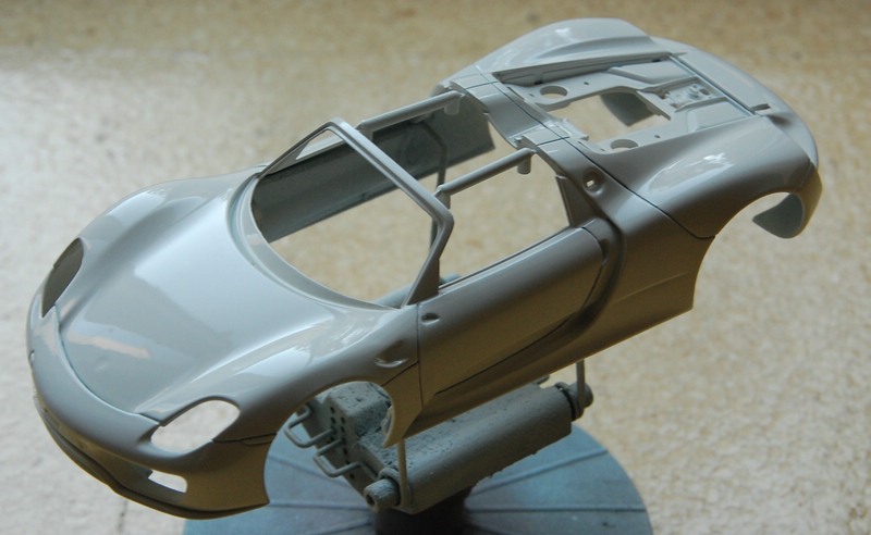

Danach ging die Karosserie duschen und zwar mit grauer Grundierung von Tamiya aus der Dose. Ich hatte allerdings (nicht wie Vinc) keinerlei Probleme damit. Die Karo wurde wie bei mir üblich mit Zahnbürste und Scheuermilch abgeschrubbt und dann ordentlich gereinigt. Mit der Grundierung hab ich erst mal ganz grob drübergenebelt und dann kurz (ca. 1 Minute) trocknen lassen und dann gabs eine ordentliche Schicht Grundierung

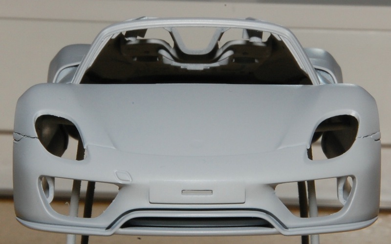

Nach der hellen Grundierung sieht man hier nun auch die von Vinc angesprochene Fuge zwischen Frontstoßfänger und Spoilerlippe. Ob es allerdings am fertigen Modell noch auffällt, wenn die Lippe schwarz lackiert ist, wird sich zeigen

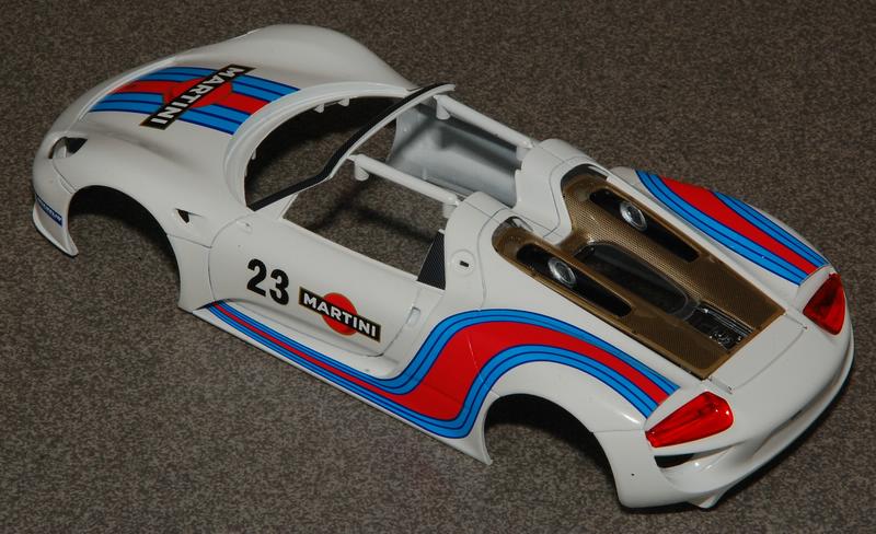

Die Motorabdeckung mit dem Gitterdecal wurde mit dem Tamiyaweichmacher "Strong Fit" nachgearbeitet und ist nun fast faltenfrei, die restlichen Minifalten sind nur mit dem Macro erkennbar

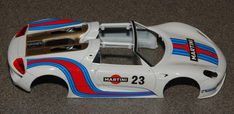

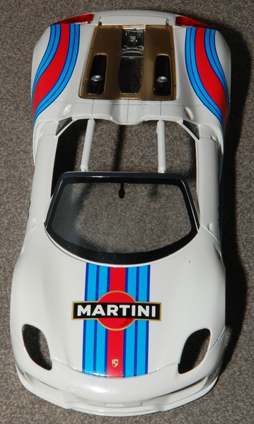

Wie oben bereits schon ein wenig zu sehen ist, gabs dann die Decals. Die Streifendecals sind jedoch wieder sehr dick und nur sehr schwer anzubringen. Trotz der Verwendung von MarkSetter und reichlich "StrongFit" ließen sich die Decals nicht ganz falten- und blasenfrei anbringen. Hier muß ich noch nacharbeiten und hoffe, daß da noch ein klein wenig Verbesserung eintritt.
und mit dem provisch aufgelegten Targadach (das sitzt natürlich wegen der Gießastverstrebungen noch nicht richtig)
Und nun das Targadach in Nahaufnahme. Hier hat sich das Decal seltsamerweise völlig problemlos und ohne Falten und Blasen anbringen lassen. Wieso das so ist :nixweis: .

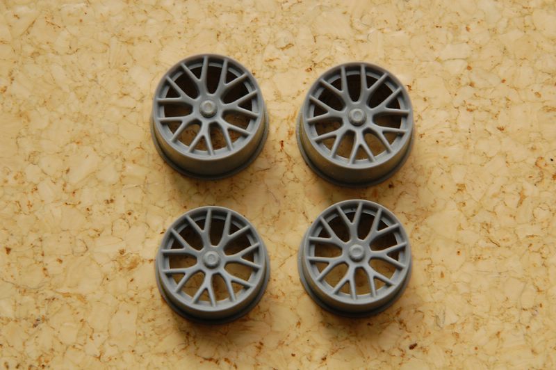

Weiter gehts mit den Felgen. Wie bereits oben beschrieben wurden sie einen Tag in Backofenreiniger (Hausmarke von DM) in einer verschlossenen Klickbox eingelegt. Danach war das Chrom vollstänig verschwunden, nur die übliche, leicht bräunliche Grundierung war größtenteils noch vorhanden. Da ich die auch runter haben wollte, gings nochmals in die Klickbox zum kuscheln mit dem Backofenreiniger :grins: . Wieder einen Tag später war die Grundierung an den meisten Stellen so weich, daß sie mit einer Zahnbürste und Scheuermittel entfernt werden konnte. Die noch verbliebenen Grundierungsreste wurden mit einem Borstenpinsel und dem Verdünner "Mr.Thinner" gar entfernt.

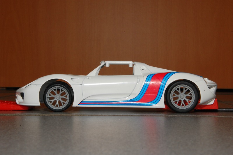

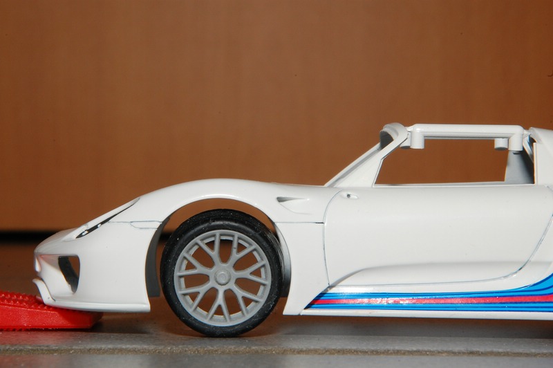

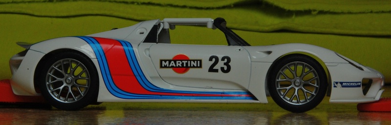

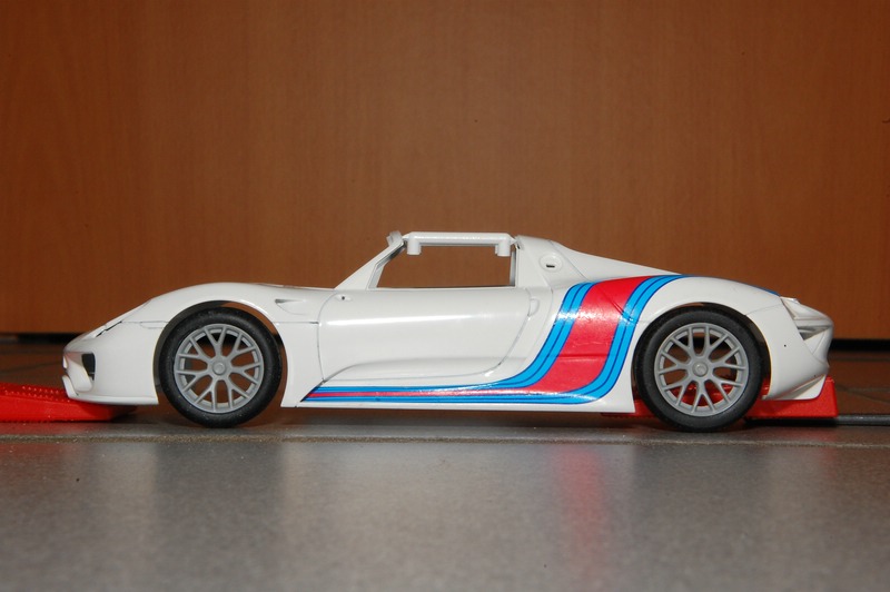

So, jetzt zu den angedrohten Test hinsichtlich der Reifen-/Felgenkombination :grins:
Aus dem Fundus wurde für den Vorderreifen ein Reifen herausgesucht, der die maßstäblich passende Flankenhöhe hat. Da die Felge auf der Innenseite jedoch einen erhabenen Rand hat (siehe oben), mußte der Reifen auf der Innenseite etwas gedehnt werden und sitzt somit von der Lauffläche her gesehen etwas schräg. Rechts die bausatzmäßige Kombination, links die maßstäblich passende Kombination
Links sieht doch eigentlich schon deutlich besser aus
So und nun wurde das ganze mal unter die Karo gestellt
und maßstäblich passende Kombination
und das ganze nochmal in der Nahaufnahme
So, jetzt kann sich jeder selbst ein Urteil darüber bilden was besser aussieht. Das Bild der maßstäblichen Kombination täuscht durch die schräg stehende Lauffläche sogar noch ein wenig in Richtung "besseres Verhältnis Reifenflanke/Radkasten). Meiner Meinung nach sieht die bausatzmäßige Kombination deutlich besser aus. Es stellt sich jetzt nur die Frage, täuscht das am Modell optisch einfach nur oder sind da vielleicht die Radkästen des Modells zu groß? Vielleicht hat ja jemand das Vorbildfahrzeug in der Garage stehen und kann da mal bei Gelegenheit mal nachmessen gehen :abhau: :abhau: :abhau:

Sonntag, 18. Oktober 2015, 21:58
Hi Jörg,
die Bausatz-Bereifung sieht auf jeden Fall besser aus. Ich denke, man darf nicht immer danach gehen, ob alles 100% scale ist, der Gesamteindruck muss einfach stimmen. Ich würde jetzt auch nicht unbedingt behaupten, dass die Radkästen zu groß sind. Hier mal ein vergleichsbild, wenn´s hilft. Sag bescheid, wenn ich´s wieder rausnehmen soll:
Alex
Sonntag, 18. Oktober 2015, 23:23
Hey Jörg,
das Martini-Design steht dem Wagen. Aber Martini passt eh auf jeden Porsche :D Bin gespannt wie es weitergeht.
Bei den Reifen stimme ich Alex zu. Da gefallen mir die aus dem Bausatz auch besser.
Gruß, Daniel :wink:

Dann melde ich mal zu Wort. Du machst beim Messen des Felgendurchmesser den gleichen Fehler wie Revell. Ihr vergesst alle das Felgenhorn. Guck dir mal die einen Aufbau der Felge an, da kommt kommt immer das Felgenhorn der Form J dazu. Der Reifenaussendurchmesser stimmt überein.
Das Revell der Fehler immer wieder passiert ist ja schon komisch.
Ich bin ungefähr genauso weit beim Bau des 918 wie du. Ausgesucht habe ich mir auch den weißen Martini. Habe mir denn gleich am CAD die Felgen neu gemacht und im 3D Druckverfahren hestellen lassen. Diese kamen am Wochenende sehen deutlich besser aus als die Revell.
Das witzige ist die Reifen und Felgen von Revell eine Stufe hinten haben. Das ist genau der richtige Durchmesser wie es eigentlich sein sollte. Da ist der Zuliefer Plamoz drauf gekommen und verkauft seine BMW i8 auf diese Weise.
Ich will nicht alles an den Bausatz schlecht machen. Preis/Leistung stimmen überein.
Aber paar Sachen hätten man besser machen können:
1. Der angesprochene zu kleine Felgendurchmesser, welches das größte Manko am Baussatz ist.
2. Das Gitter der Motorabdeckung ist in der Weissach Edition in gold ausgeführt. Ich finde das macht die tolle Idee mit den Decals und den Klarsichtteilen total zunichte. (habe ich mir aus einen PE Gitter neu gemacht)
3. Vorne am Stoßfänger fehlen die Übergänge im Scheinwerfer. Da ergeben sich beim Einsetzen der Schweinwerfergläser kleine Lücken.
Die Version mit den kleine Reifen gehen gar nicht.

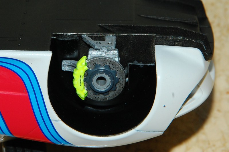

So, dann gehts hier ein klein wenig weiter, aber diesmal wirklich nur ein ganz klein wenig ;)

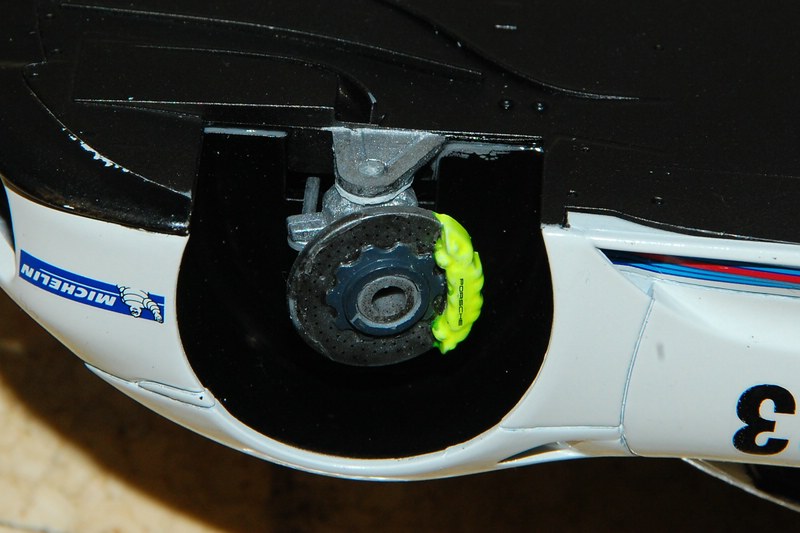

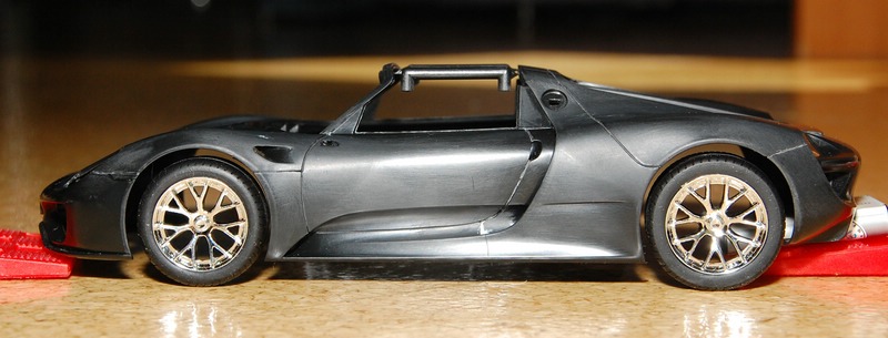

Los ging es mit den Bremsen. Diese wurden zunächst mit Aluminium lackiert und dann mit etwas Tamiya Smoke abgetönt um der Carbonoptik etwas näher zu kommen. Danach wurde das Bausatzdecal mit dem "Löchern", sowie nach der Lackierung der Bremssättel das dortige "Porsche"-Decal angebracht.
Die Felgen wurden ursprünglich aus einer Mischung Gunmetall/Weiß/Chromsilber lackiert. Da dies jedoch nicht wirklich gut aussah (Bilder hab ich leider vergessen davon zu machen :bang: ) wurden die Felgen wieder entlackt. Danach wurden die Felgen und ein Teil der Motorabdeckung mit Alclad dark aluminium lackiert
Mit darunter gelegten Bremsen sieht es dann so aus
Vorne:
Hinten:

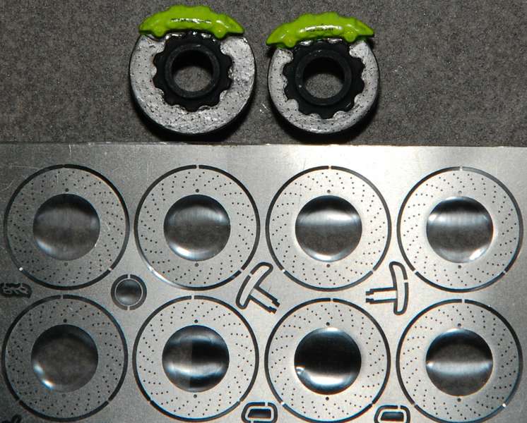

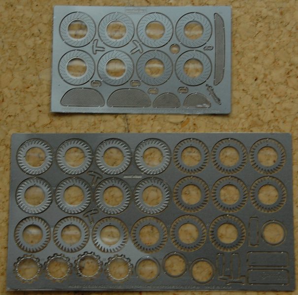

Und jetzt mal ein Vergleich mit den Ätzteilen von HobbyDesign für den Welly DieCast. Die Belüfungslöcher sind nicht wirklich feiner, die Decals sind hier meiner Meinung nach richtig gut. Wie man sieht, sind die Scheiben vom Ätzteilsatz alle gleich groß, die vom Original sind jedoch vorne größer als hinten, was ganz normal ist. Also hier kann man meiner Meinung nach getrost auf die Ätzteile verzichten, ohne optische Einbußen in Kauf zu nehmen. Ganz im Gegenteil, aufgrund der gleichen Scheibengröße vorne und hinten sieht es eher unnatürlich aus.
Und dann wurden die Räder mal testweise unter die Karo gestellt

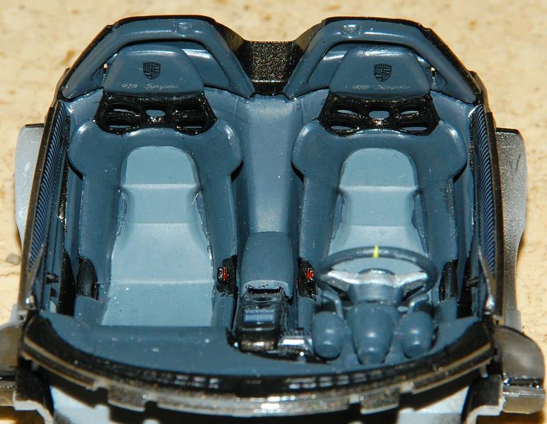

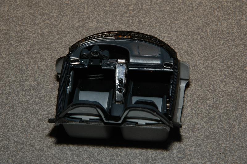

Dann ging es an den Innenraum. Da ich keine exakten Vorbildfotos dieses Fahrzeuges gefunden habe und es doch mehrere Ausstattungsvarianten gibt/gab, hab ich mir die künstlereische Freiheit herausgenommen und ihn so gemacht, wie er durchaus sein könnte, wie diverse Vorbildfotos zeigen. Der Innenraum wurde zunächst ebenfalls mit Carbonfarbe, dann mit Grau lackiert
Ebenso die Türinnenverkleidungen, die an der Oberkante noch das bausatzmäßige Carbondecal mit anschließender Klarlackversiegelung erhielten. Die lackierten Carbonteile bekamen ebenfalls mehrere Schichten Klarlack
Die Sitze wurden 2-farbig lackiert, die Außenteile dunkler und seidenmatt, die Sitz- und Rückenfläche heller und matt um eine Veloursoptik darzustellen. Normalerweise mach ich das mit MicroBalls, aber ihr wißt schon, hier ist ooB angesagt ;) .
Das Armaturenbrett wurde ebenfall lackiert und bekam Carbondecals vom Bausatzdecalbogen. Ebenso wurden die Instrumentendecals und die Decals auf der Mittelkonsole angbracht. Am Armaturenbrett müssen noch ein paar Schalter farblich abgesetzt werden und die Instrumentendecals bekommen noch Schmucksteinkleber als Verglasung
Dann wurde der Innenraum mal provisorisch zusammengebaut
Die Scheinwerfereinsätze wurden teilweise schwarz lackiert und die Scheinwerferlinsen wurden eingesetzt.
Sowohl der Windschutzscheibenrahmen, als auch das Dach bekamen mehrere Schichten Klarlack (Alc600 mit leichtem Zwischenschliff). Dann wurden die Dachstege herausgetrennt und das Dach mal provisorisch aufgelegt
Sieht grundsätzlich ganz gut aus, allerdings finde ich unschön, daß die Maserung der Carbondecals nicht in eine Richtung laufen, aber das ist Geschmackssache und wie es im Original ist :nixweis:

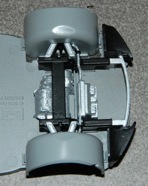

Zunächst wurde der Elektromotor unter der Fronthaube, sowie die Aufhängung und die Lenkung lackiert und montiert. Da man hinterher von dem Elektromotor überhaupt rein gar nichts mehr sieht, hätte man sich den durchaus schenken können. Ich habe mich deshalb bezüglich der Farbgestaltung auch keinen Streß gemacht und alles in mattem Alu gepinselt

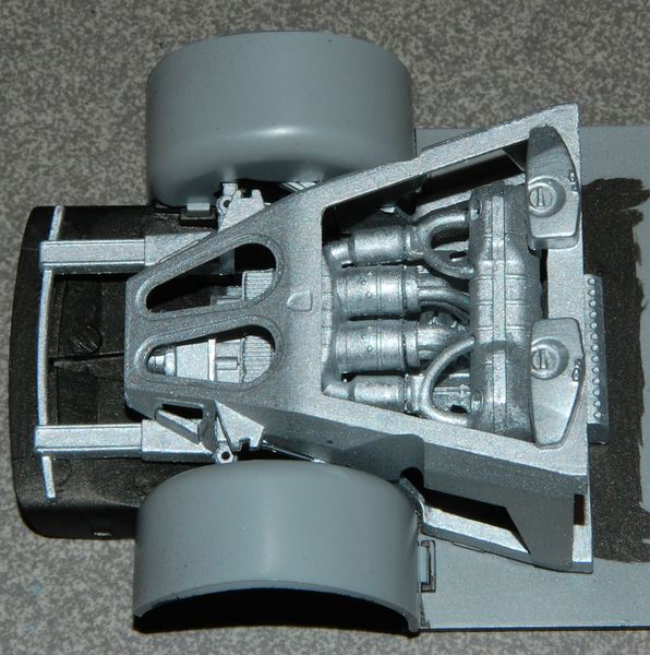

Weiter gings dann mit dem Motor und den Rahmenteilen im Heckbereich. Hierfür gilt nahezu das selbe wie für den Elektromotor vorne, nach dem finalen Zusammenbau ist quasi nichts mehr davon zu sehen
und dann mal zusammen mit der eingesetzten Innenraumschale
und soviel sieht man noch vom Motor, wenn die Karo aufgesetzt ist
und soviel, wenn dann das Gitter noch drauf ist
Anschließend wurden die vorderen Bremsscheiben und die Lüftungsschächte montiert
Danach durfte der 918-er zum ersten Mal auf eigenen Füssen stehen :grins:
So siehts hinten aus
und so vorne
und nun als Gesamtansicht
Grundsätzlich sah es schon ganz gut aus, allerdings bekam er noch eine minimale Tieferlegung um 0,5 mm. Mehr geht ohne größere Umbauarbeiten an der Aufhängung leider nicht. Danach und mit den montierten Radhäusern sah es so aus
Ich finde, das paßt recht gut und darum blieb es auch so. Da bestimmt gleich die Frage aufkommt, wie ich die Tieferlegung gemacht habe, hier die Auflösung.
Vorne wurde ein Stück Sheet in der Form der Aufhängung ausgeschnitten und einfach untergeklebt
und hinten wurde einfach ein Sheetstreifen untergeklebt
Sämtliche Aufhängungszapfen sind entsprechend lang, so daß man da nichts ändern muß
Dann wurde der Innenraum noch komplettiert. Leider wird die Farbe durch den Blitz doch arg verfälscht :motz: und die Sitze glänzen auch deutlich mehr als bei normalem Tageslicht
Da nun alles so weit fertig war, erfolgte der Zusammenbau mit der Anbringung der restlichen Kleinteile wie Außenspiegel, Aerodynamikteile hinten, Scheinwerfer, Rücklichter und die Kennzeichen, die zu der Startnummer eigentlich gehören.
