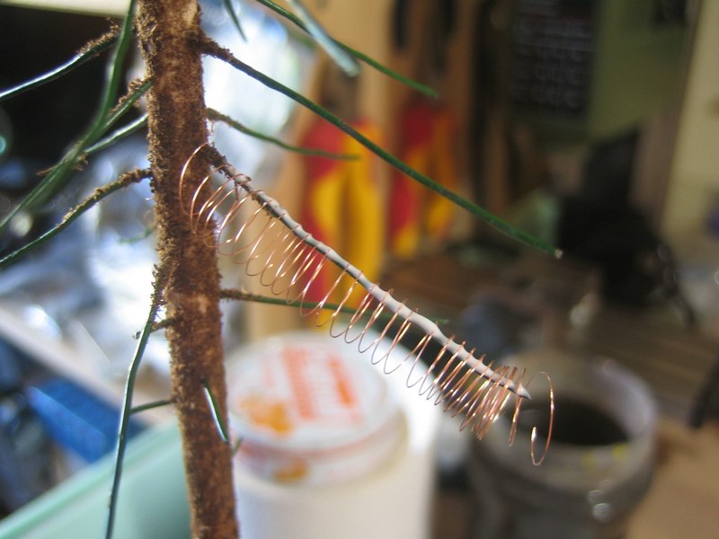

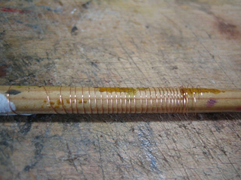

Danach wird Kupferlackdraht (0,1mm) um einen runden Gegenstand gewickelt.
Die "Wicklung" wird dann auf den Ast geklebt.

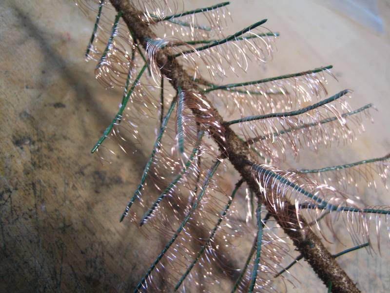

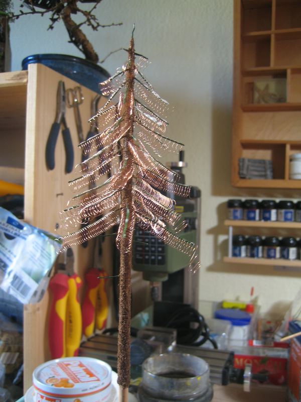

Und so sieht es dann aus wenn alle Äste bestückt sind, das ist der Zeitaufwändigste Teil.

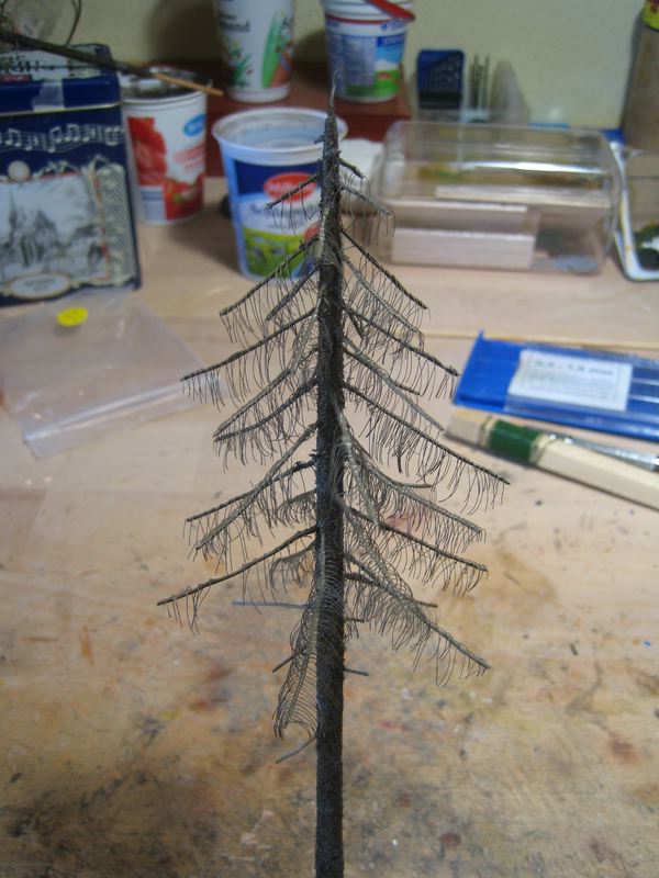

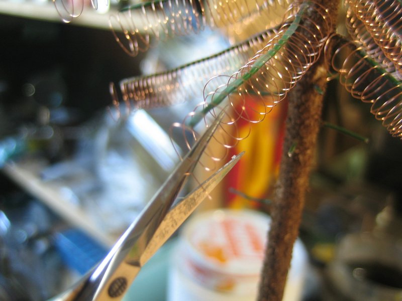

Nachdem das ganze gut getrocknet ist wird der Kupferlackdraht jeweils an der Unterseite aufgeschnitten.
Nun können die feinen Ästchen in Form gebracht werden. Wenn man gut geklebt hat kann man die in alle Richtungen biegen und ziehen, Robuster als ich erwartet hätte.

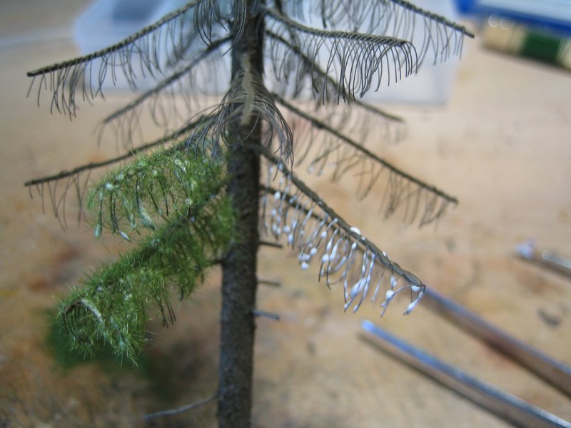

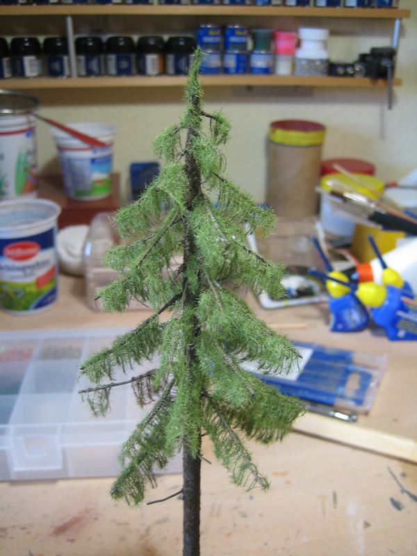

Jetzt wird der Baum mit der Airbrush lackiert.

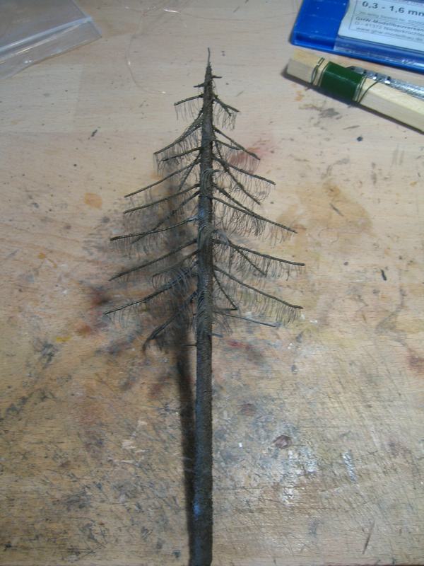

Zum Schluss wird der Baum Ast für Ast mit ganz kurzem dunklem Gras benadelt. Könnte in diesem Fall noch dunkler sein. Ich streiche hier bewusst jeden Ast einzeln mit Holzleim ein, denn mit Sprühkleber gelingt das nicht so präzise.
Und so sieht dann der fertige Baum aus, Wurzeln und Stamm werden beim Einbau in das Diorama an den Boden angepasst.

Interessante Vorgehensweise, tolles Ergebnis. :ok: Ich würde auch dunkler benadeln.
