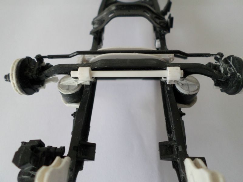

Also, heute gibt es wieder etwas neue sache in bezüglich auf der Vorderachse und die Bremsanlage.
Für die Lowliner Bauer habe ich noch etwas Bilder von der Torsionbrücke.
Auf das bild unten können Sie alle sehen, wie die Form der tosrsiestang aussieht.
Und der anfang der Achsaufhängung an der Vorderseite.
Nun müssen noch die Befestigungspunkte der Stoßdämpfer und die übrigen Drehstäbe gemacht werden.
Dann werden die Bremssätteln an der Hinter- und Vorderachse Geschnitten, Geklebt, Geschliffen und bestätigt.
Also Leute, dies waren die kleinen Fummel Fortschritte bisher. :nixweis:
Bis zur nächsten Runde!
Quelle: baumaschinenbilder.de
Grüß Hermann. :wink:

Heute ist es wieder zeit für einige kleine Fortschritte mit diesem Lowliner.
Zuerst muss die Stoßstange noch geändert werden, weil dies noch nicht ganz korrekt war.
Die zwei Kappen über den Scheinwerfern musste entfernt werden, und die pannel Lienen, unter den Blinkern, musste geschlossen werden.
Ein Lowliner hat eine völlig glatte Stoßfänger... :bang: :bang: :bang:
Hier unter dem falschen..... :thumbdown:
Und die richtige.... :thumbup:
Dann werden die Kippstützen für die Kabine und und die Querverbindung zwischen diesen beiden Stützen gemacht und bestätigt.
Und schließlich die kompletten Spoilerset, persönlich finde ich, das es besser aussieht mit diesem Spoilerset.
Die Seitenschweller sollte natürlich verkürzt werden, und die ursprüngliche Dachspoiler wird als Maß verwendet.
Wenn diese spoiler ganz korrekt ist, dann wird das Innere, der Original-Kit Spoiler, complett entfernt.
Diese grau-Kabine ist nicht der Kabine, das verwendet wird, die ursprüngliche Kabinen ist jetzt in die Vorbereitungsphase für die Lackierung. ;)

Dienstag, 6. Oktober 2015, 16:35
Hoi Hermann
Das mit der neuen Stossstange habe ich Heute Morgen bereits auf Modelbrouwers gesehen, aber da konnte ich gar keinen Unterschied erkennen, da war ich wohl noch nicht richtig wach :schlaf:
Aber stimmt, Hermann, die erste Variante war nicht korrekt was mir gar nicht aufgefallen ist und auch bestimmt nicht aufgefallen wäre wenn du nicht diesen Neubau gezeigt hättest :S .
Die Seitenspoiler sehen auch ganz anders aus als die Bausatzteile, und den Dachspoiler benutzt du nur als "Muster" denn beim Original Windabweiser sind ja Seitenteile dran, das Bausatzteil ist ja mehr oder weniger nur eine gerade Fläche. Richtig oder nicht :S .
