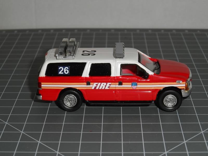

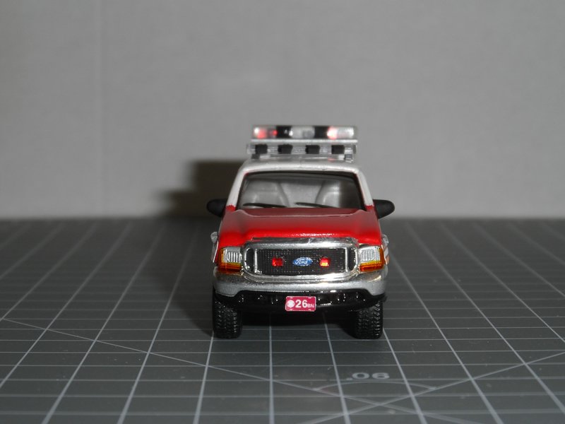

Hallo Zusammen,

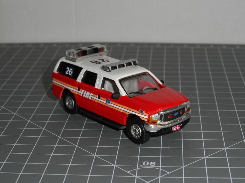

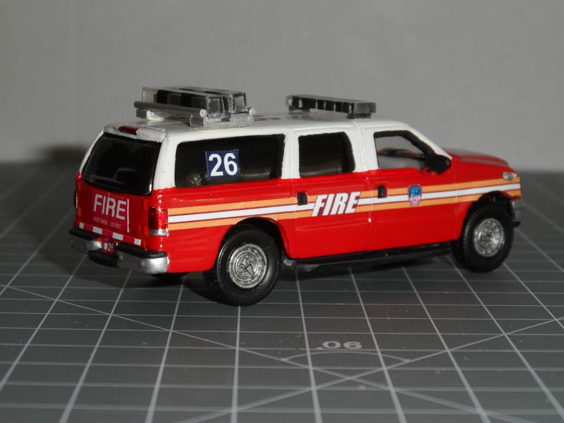

Das nachfolgende Modell habe ich schon von längerer Zeit gemacht, allerdings hier noch nicht geposted.

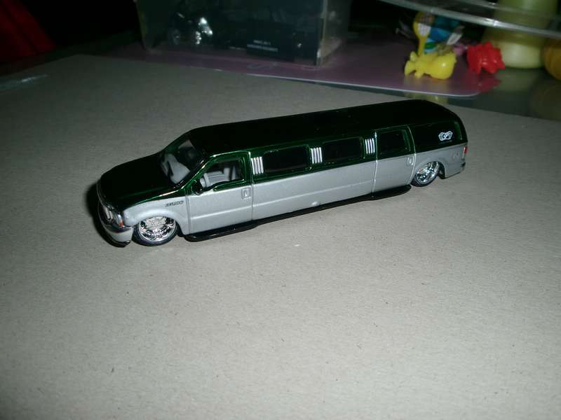

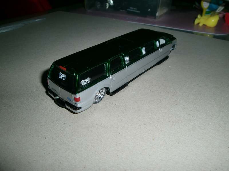

Es zeigt den Umbau einer Stretchlimo zu einem ELW der New Yorker Feuerwehr. Als Basis diente mir ein 1:64 Ford Excursion aus der "Playerz" Serie von Maisto.
Das fertige Modell stellt den ELW des Battalion 26 dar, welcher zusammen mit Ladder 19 und Engine 50 in der 1155 Washington Avenue/Ecke E 167th street, Bronx stationiert ist bzw. war.

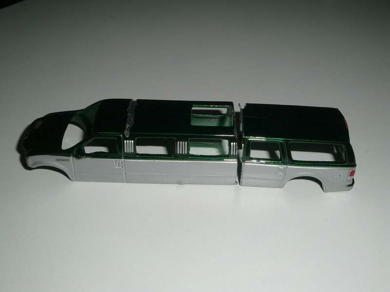

Zuerst das Basismodell

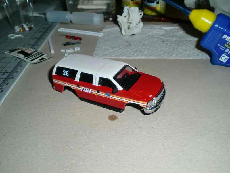

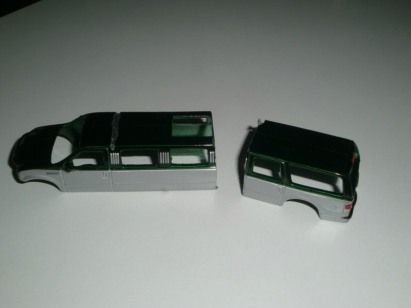

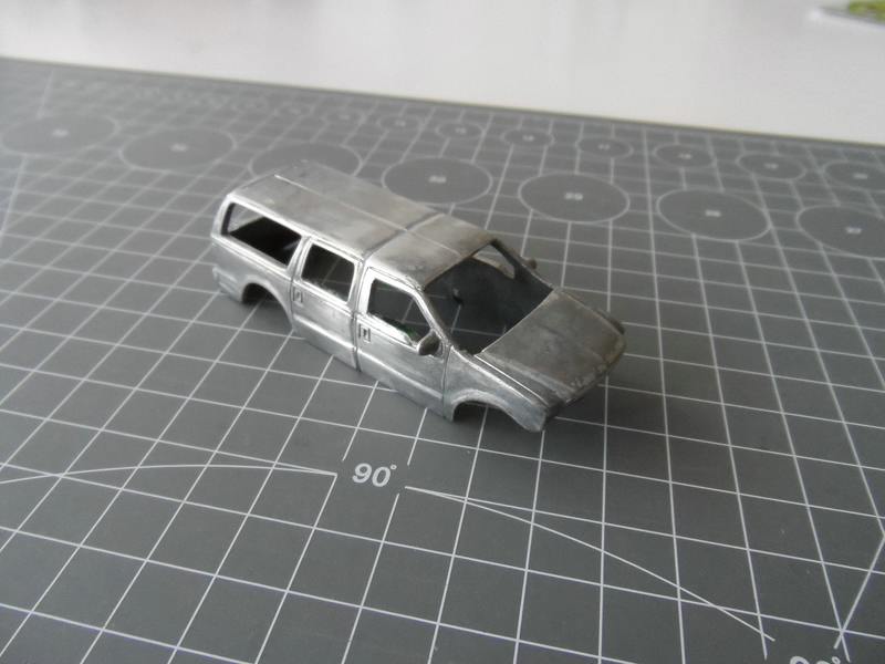

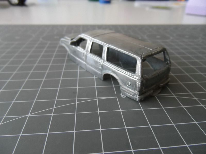

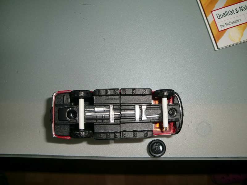

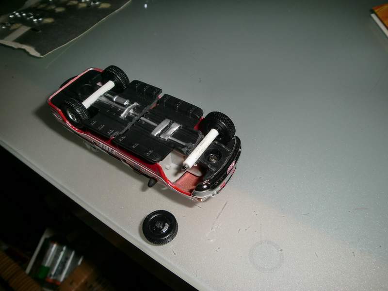

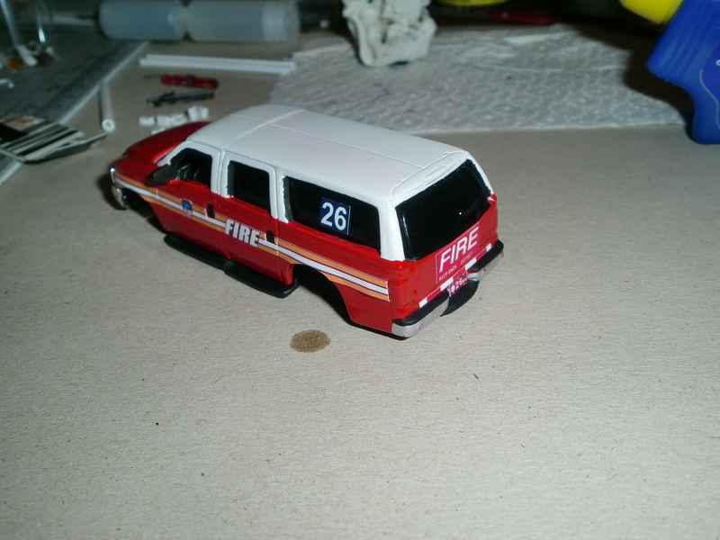

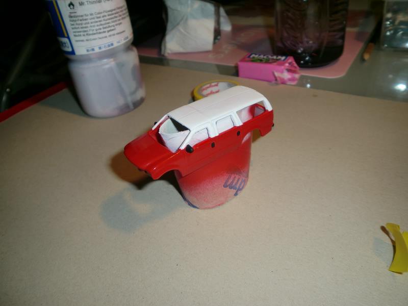

Für den Umbau habe ich zunächst den kompletten Lack entfernt und die Karosserie auf die reguläre Länge gekürzt.

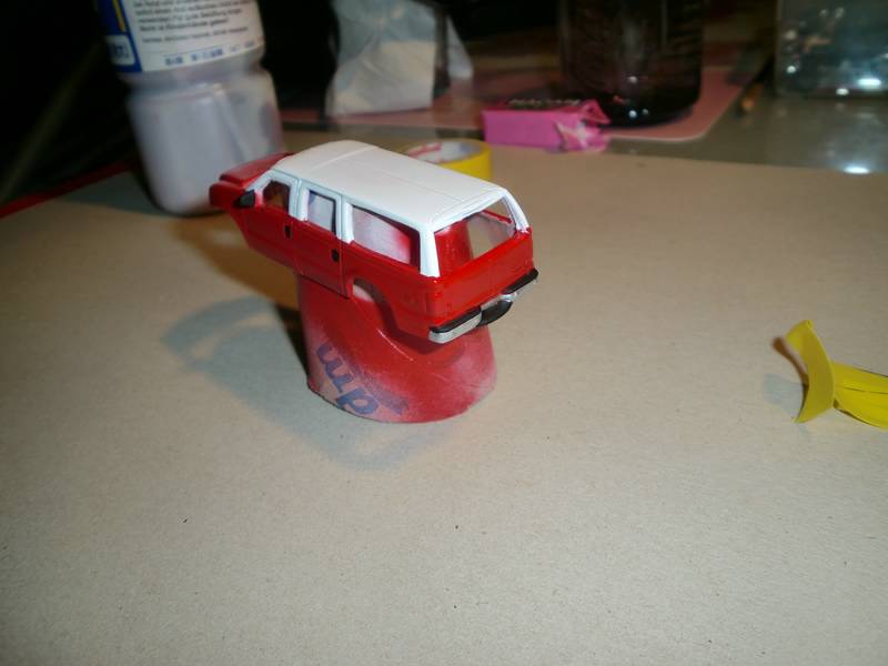

Dann wurde das Fahrzeug in den Farben des FDNY lackiert und mit der entsprechenden Beschriftung versehen.

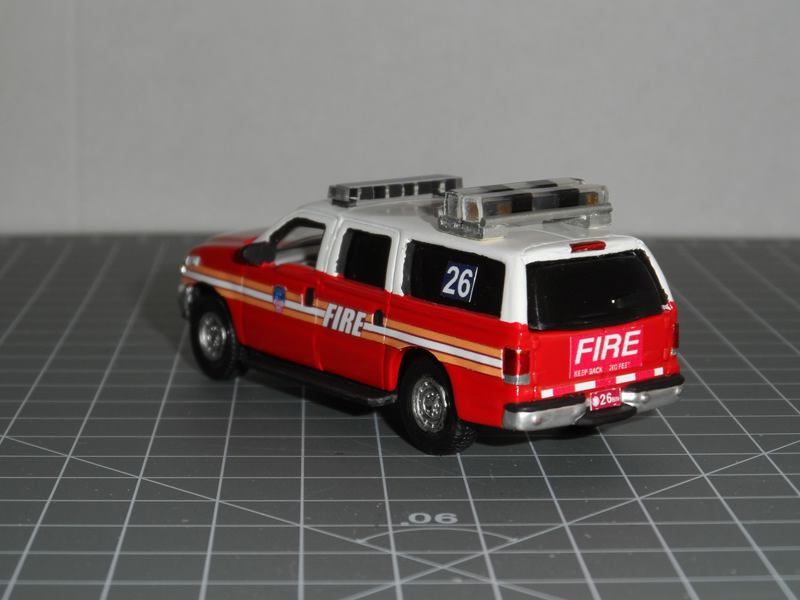

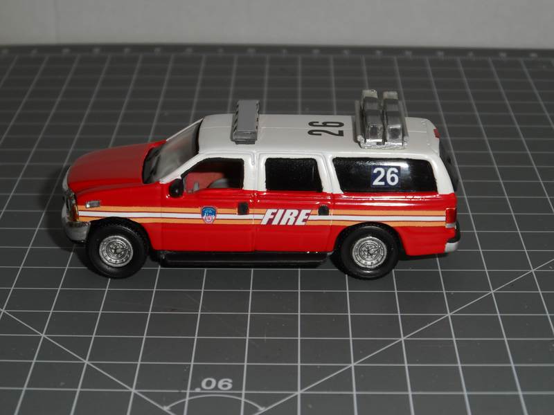

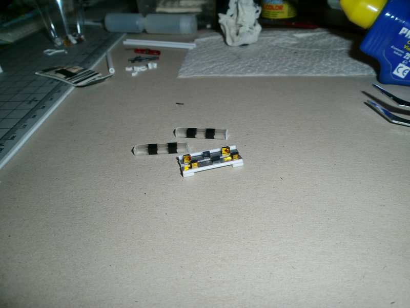

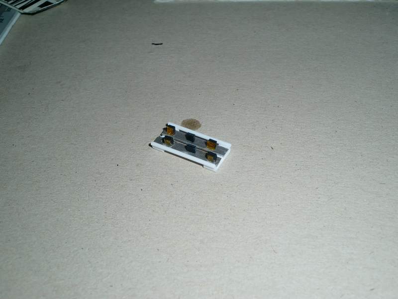

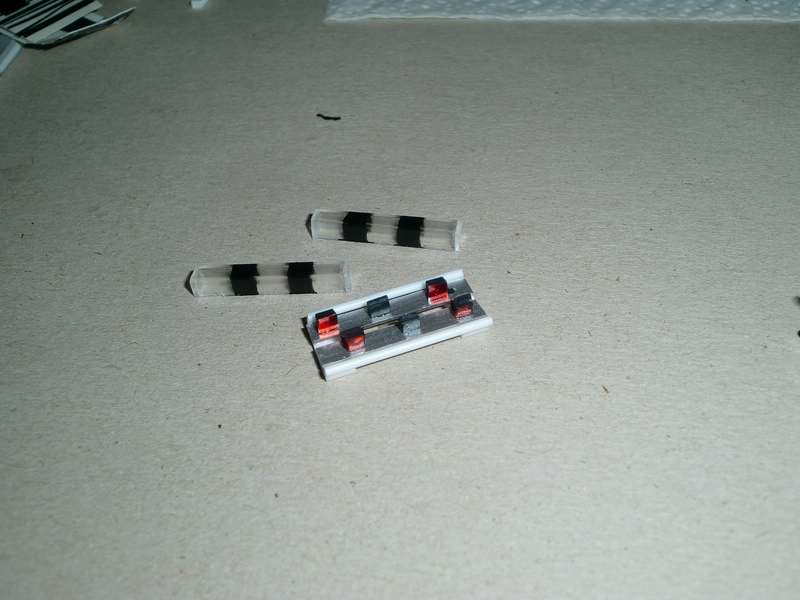

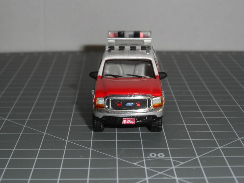

Hinzu kamen die jeweils selbstgebauten Blaulichtbalken für Front und Heck. Dann wurden die "Lowrider-/Showfelgen" gegen eine Hummer Bereifung getauscht und die Achsen höher gelegt um eher dem Original zu entsprechen. Zuletzt wurden noch die Front- und Seitenblitzer aus Mini Schmucksteinchen angebracht.
Mittwoch, 12. August 2015, 15:13

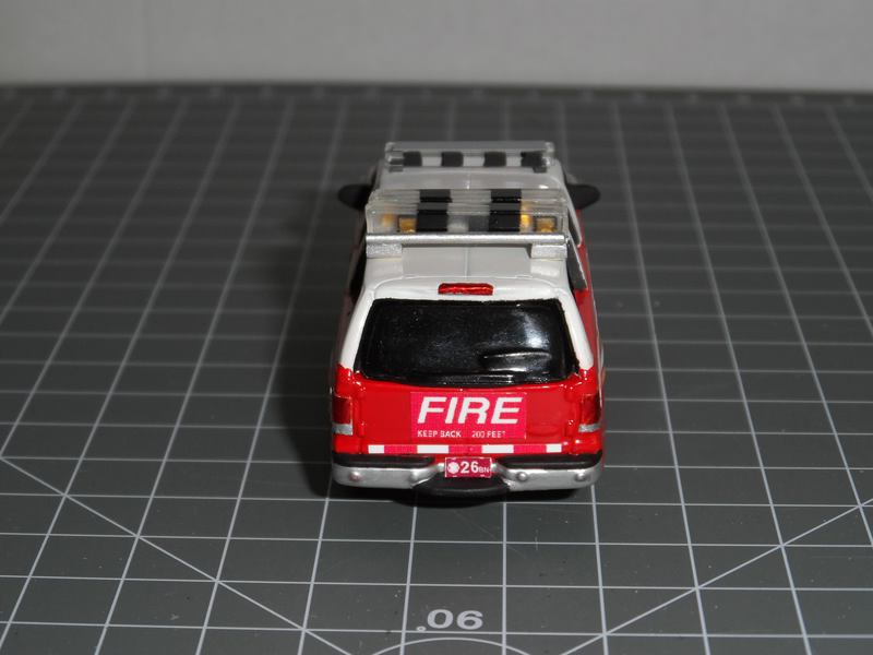

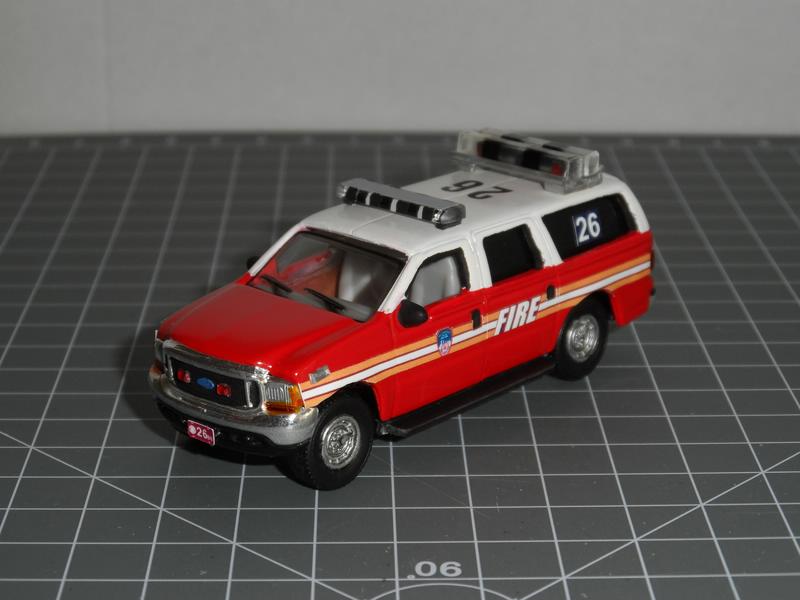

Und nun die Bilder des fertigen Umbaus

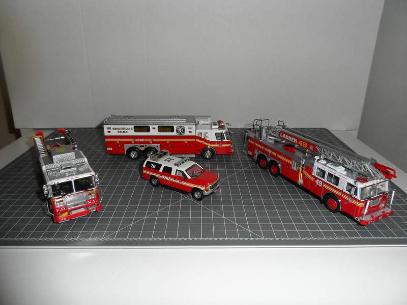

zuletzt zum Vergleich der Excursion zusammen mit einigen FDNY Modellen des Herstellers "Code 3"

Sehr schöner Umbau und eine schöne Ergänzung zu den anderen FDNY Modellen.
Leider sieht man auf den Fotos noch die Kante, wo beide Karosserieteile am Dach zusammengefügt wurden.
Mopar or no car!
Donnerstag, 27. August 2015, 14:14
Danke Steve, und ja Du hast recht die Kante sieht wirklich unschön aus. Ich hatte gehofft sie mit der Lightbar etwas kaschieren zu können, allerdings hätte ich den Balken dafür doch zu weit nach hinten versetzen müssen.
Da ich aber mittlerweile angefangen habe auch Spachtelmasse zu verwenden, werde ich das bei künftigen Modellen bestimmt besser hinbekommen!!
