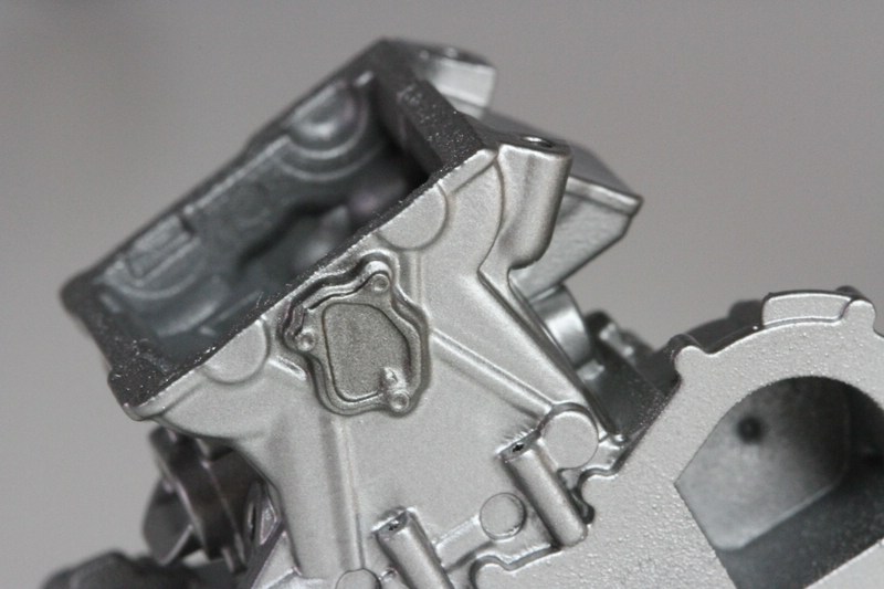

Mehrfach angekündigt geht's jetzt endlich los! Der Cafe Racer ist zwar noch nicht ganz fertig, Leerlauf darf aber nicht sein. Solange ich noch auf das fehlende Teil warten muss, leg ich nun mit den 1199ern los. Zu beginn werden die Motoren gebaut, eigentlich eine leicht Übung. Zur Verwendung kommen, neben den Bausätzen, Detail-up Kits von HobbyDesign undTopStudio sowie das Super Detail-up Set von HobbDesign, welches neben den PE-Teilen auch noch eine Menge Resin enthält. Nun hab ich bereits die HobbyDesign Teile beim Cafe Racer verwendet und war schon da nicht sonderlich angetan. Vor allem schlecht ist, dass die Chinesen offensichtlich Probleme mit rechts und links haben, dazu gleich mehr. Außerdem ist selbst bei den 2 identischen Detail-up Sets das Platinenlayout unterschiedlich. Das wohl unter anderem weil man irgendwann bemerkt hat, dass ein Teil, was für einen Deckel der Ventilsteuerung gedacht ist, seitenverkehrt geätzt wurde. Hier liegt kommentarlos eine Zusatzplatine mit den korrekten Teilen bei. Der Oberhammer sind aber die vorderen Bremsscheiben und deren Halter. Hier ist bei beiden Sets nur 2x die rechte Scheibe und deren Halter gefertigt worden. Sieht man zwar nicht sofort, ist aber trotzdem ärgerlich. Erst das Super Detail-up Set enthält die richtigen Bauteile. Zum Glück habe ich für das zweite Bike noch das TopStudio Set, bei dem muss man aber die Träger erst noch tiefziehen.

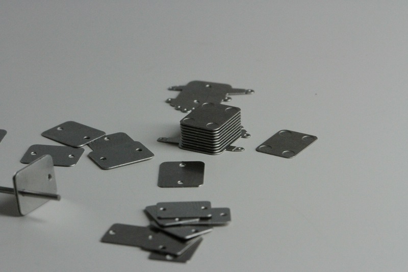

Auf jeden Fall ein Start mit Hindernissen und ein ernüchternder Blick auf HobbyDesign. Der Vorteil im Preis (wenn es noch einen gibt, dass Super Detail-up Set kostet inzwischen 80€) wird mit Pfusch und unsauber geätzen Platinen bezahlt. Zum Resin kann ich noch nichts sagen, mal sehen was mich da erwartet. Auf die TopStudio Kette verzichte ich bei diesem Projekt, europäische Händler nehmen hier um die 50€ und dann hat man noch das Gedängel. Da ich beide Bikes mit montierten Rädern bauen werde wäre das eh nur Schnickschnack, die bewegliche Kette macht da eigentlich keinen Sinn. Ich habe von den HobbyDesign Ketten bereits 2 gebaut und auch wenn die Glieder unter der Lupe etwas unsaubere Ränder zeigen, hier hat man nicht zusätzlich noch die Arbeit erst alles aus der Platine schneiden zu müssen.
So zurück zum Motor, da die Köpfe und die Ölwanne eine andere Farbe haben, wird getrennt lackiert und dann verklebt. Außerdem müssen noch ein paar PE Teile vor dem Lack drauf. Der Spritzguss ist eigentlich ganz gut, die Upgrades lohnen sich trotzdem. für die Befestigung des Federbeins ist am hinteren Zylinder eine Halterung aufgeschraubt. Tamiya hat das angegossen, im Original gibt es aber drei separate Befestigungspunkte. Das PE Teil dafür bedingt mindestens das angegossenen Ding wegzuschneiden, ich habe die 3 Punkte herausgearbeitet, das wirkt realistischer. Da ein Bike mit der Verkleidung auf einem Ständer gebaut wird, sieht man davon sogar etwas. Die Wartungsdeckel für das Gehäuse des Ventiltriebs sind ebenfalls drangekommen, wobei einmal Topstudio und einmal HobbyDesign Teile verwendet wurden. ein weiterer Wartunsdeckel unter der Kurbelwelle liegt nur bei TopStudio bei, der andere wird eh unter der Verkleidung verschwinden.
Hier kommen noch die Fotos, wenn ich heute noch den Lack draufbekomme, gibt's noch mehr Bilder. Grundiert ist mit Alclad2 Primer, die Metallfarben zerfressen sonst den Kunststoff.

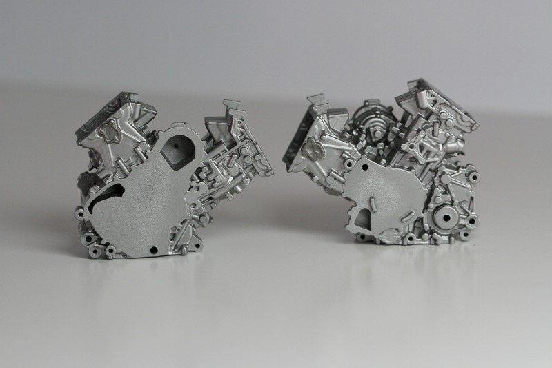

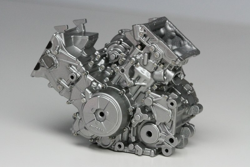

Die Blöcke sind bereits lackiert und die Kopfdeckel ebenfalls. Bilder gibts dann morgen wieder. Die Seitendeckel sind grundiert nachdem ich die Knubbel, die die Schrauben darstellen sollen entfernt und Löcher für die Schrauben gebohrt habe. Auf dem Kupplungsdeckel habe ich die Schriftzüge entfernt und die PE Teile von HobbyDesign draufgeklebt. Die passen recht gut, trotzdem hab ich mit etwas Wachsspachtel an den Kanten nachgearbeitet. Leider hab ich davon keine Bilder gemacht, das ist mir erst beim grundieren eingefallen. Da der graue Primer schon im Flug trocknet und eine etwas rauhe Oberfläche hinterlässt, hab ich hier den Black Gloss Primer von Alclad2 verwendet. Die geätzten Schriftzüge sollen ja gut erkennbar bleiben. Ohne Primer lassen sich die Alclad2 Metallfarben wie schon gesagt nicht auf Polystyrol auftragen.
Entgegen meiner ursprünglichen Absicht bekommen beide Motoren das Originalaussehen. Vor allem auch deswegen, weil sie ohnehin tief im Inneren der Bestie liegen und selbst ohne Verkleidung nur wenig davon zu sehen ist.

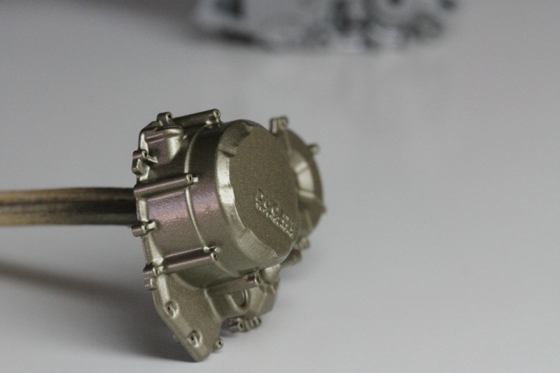

So, noch ein paar Bilder vom Lack, ich bin nicht wirklich zufrieden, wegen der Schriftzüge ist aber selbst mit den wasserdünnen Alclads schnell zu viel drauf ohne das die Oberfläche glatt verläuft. Außerdem hat sich etwas fasriges auf einen der Deckel verirrt, naja, sieht man nur im Makro, da fummel ich nicht weiter dran rum. Mit dem aufgeklebten PE Deckel auf der Kupplung bin ich ganz zufrieden, man sieht kaum, das da was drauf pappt.

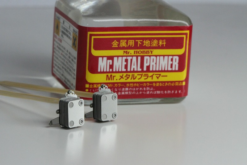

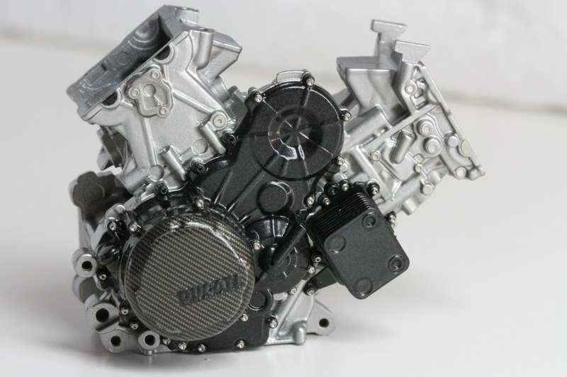

So, geht weiter. Nach dem das Konzept für die Bikes einigermaßen steht, hab ich weiter an den Motoren gebaut. Der Fighter Kupplungsdeckel hat bereits sein Carbon, da muss nur noch Klarlack drauf. Die nächste PE Baustelle war jetzt der Öl/Wasserwärmetauscher, der aus 18 Platten und ein paar Kleinteilen besteht. Wichtig ist das genaue Ausrichten, ein 1mm Bohrer als Montagedorn und das andere Loch wurde mit einer Stopfnadel bei jeder Platte gerichtet. Das Biegen der Haltelaschen erfolgte erst nach dem Kleben, die Anpassung macht man am Besten am Motor bis es richtig sitzt. Danach gleich noch die Löcher für die Befestigung am Motor bohren (0,4mm). Die Wärmertausche mit Primer behandeln, dann mit Gunmetall von Alclad2 lackieren. Bei guter Vorarbeit lässt sich das ganze leicht am Motor montieren! Die Bauanleitung möchte auch an der oberen Befestigung in der Mitte einen Bolzen setzen, das ist falsch! Dort wird ein Schlauch mit einer Augenschraube befestigt.

Samstag, 18. Juli 2015, 21:28
Hallo Heiko,
jetzt muss ich auch mal was dazu sagen: nicht nur, dass das Modell hochinteressant ist,
auch die Fotos sind Weltspitzenklasse - da lese und schaue ich gerne mit.

Endlich schaffe ich`s mal hier wieder `reinzuschauen;sorry. Sieht super aus was Du hier zeigst;die Wärmetauscher in dieser Detailierung sind einfach :sabber: :sabber: :sabber: !

Heiko ! Carbon sieht :ok: aus

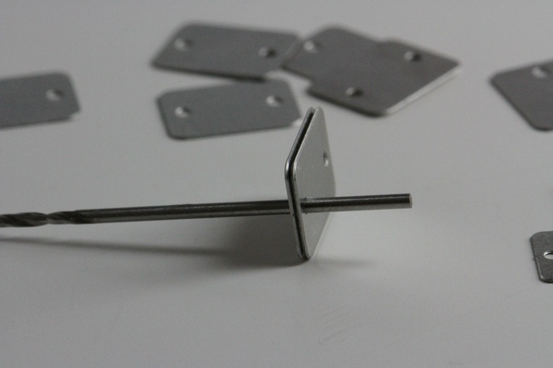

Und ich sehe gerade da sind so Washers mit dabei ,sind das die von die angesprochenen Scheiben oder waren das bei dem Ätzteileset mit dabei?

@muellerk: Ja, das sind die TopStudio Scheiben, die hab ich auch für das Schaltpedal am Cafe Racer verwendet. Hier hab ich ein bisschen mehr Struktur in die Befestigungslaschen bringen wollen.

:respekt: Der Motorblock sieht einfach toll aus. Hätte er nicht noch einige Löcher wäre er von einem echten kaum zu unterscheiden.
Welche Carbon Folie verwendest du? Hab mich bisher noch nicht drüber getraut, aber der Kupplungsdeckel sieht hervorragend gut aus.

Das Carbon ist von Scale Motorsport, die 1:20 Version. Mit dem richtig dosierten Weichmacher geht sowas ganz gut, ist aber nicht alles aus einem Stück. Auch den Schriftzug hab ich ausgespart.

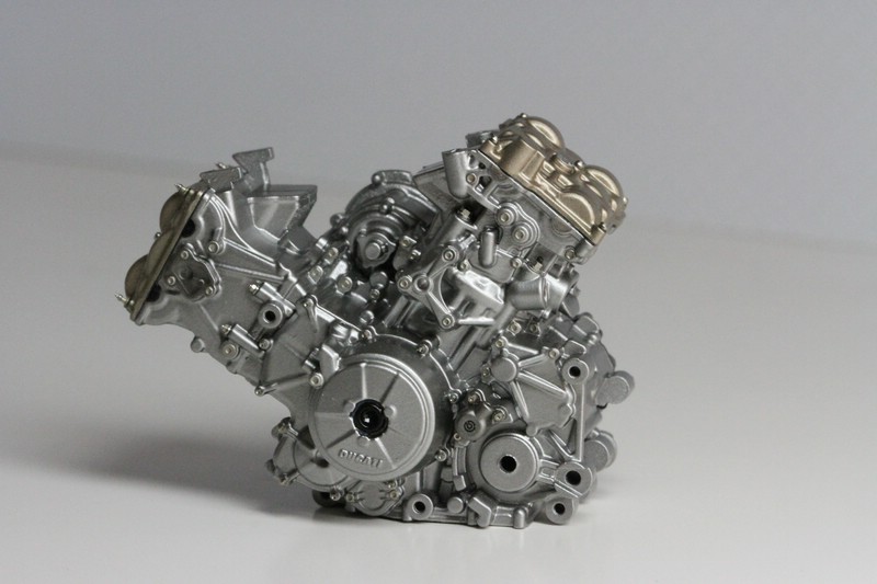

So, Motoren werden gebaut!
Der Fighterblock hat jetzt den Carbonoptikdeckel dran, und viele winzige Schräubchen. Der Standardmotor hat die Kopfdeckel drauf bekommen. Als nächstes kommen Starter, Kupplungsbetätigungsanschluss und der Verteiler der Wasserpumpe.
