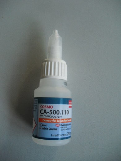

Verklebt wird alles mit diesem Industriesekundenkleber, welchen ich auf Empfehlung von einem Modellbauer, der dieses
Flugzeug ebenfalls gebaut hat, über das Internet bestellt habe.

Magst du uns noch etwas mehr über den Kleber sagen, oder hast du vielleicht einen Link für uns?
es grüßt Patrick :wink:
Donnerstag, 4. Juni 2015, 22:35
Jungs, ich danke Euch!
Hoffe, dass ich Eure und meine Hoffnungen / Erwartungen erfüllen kann.
Ich kann das doch nicht mit den Links. Aber google doch einfach unter Cosmoplast 500.
Da findest Du das technische Datenblatt, Bezugsquellen etc.
Bis jetzt hält der Kleber was er verspricht, und vor Allem, er trocknet klar auf und färbt das Messing
nicht weiß oder milchig :ok:

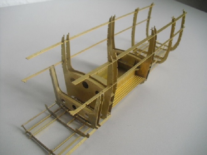

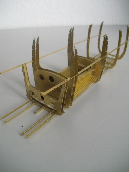

Hallo Modellbaugemeinde,

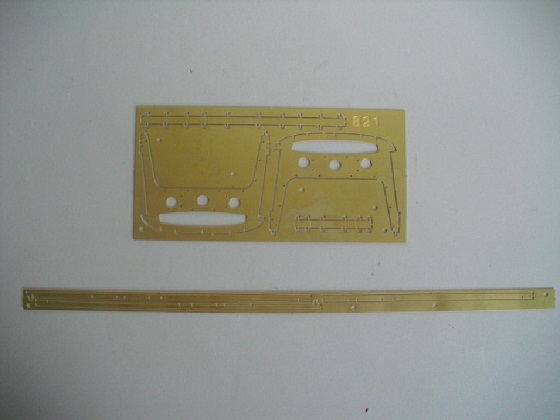

heute geht`s weiter mit Bauabschnitt (Heft 4).

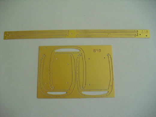

Die Einzelteile waren wieder auf zwei Ätzteilplatten aufgeteilt und umfassten Spanten, Stützbleche und Längsträger
für die vordere Flugzeugkontur. Insgesamt waren es sieben Messingbauteile:

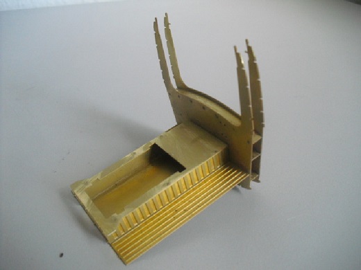

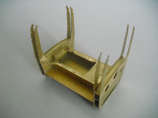

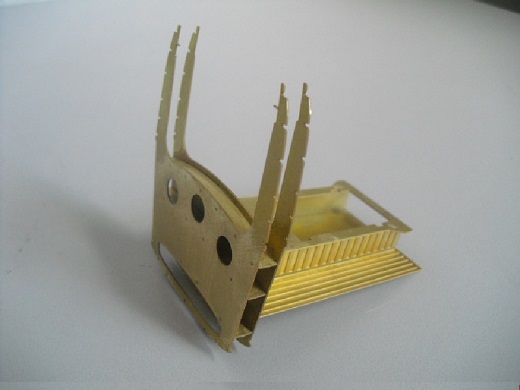

Hier die eingebauten Spanten mit den dazwischen liegenden Stützblechen, alles verklebt mit Sekundenkleber:
Danach wurden die Längsträger an der Unterseite eingebaut...
Die Passgenauigkeit war wie bei allen Bauabschnitten bisher hervorragend.

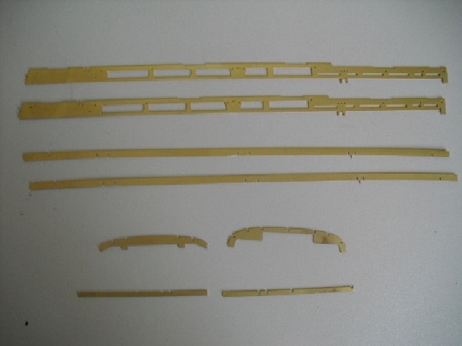

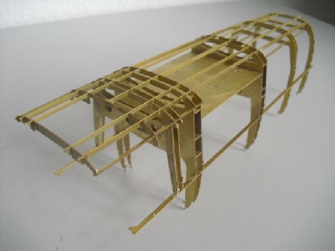

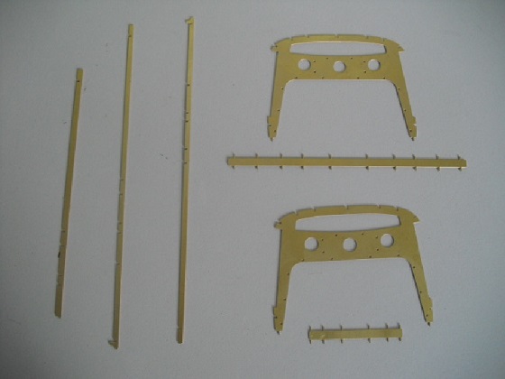

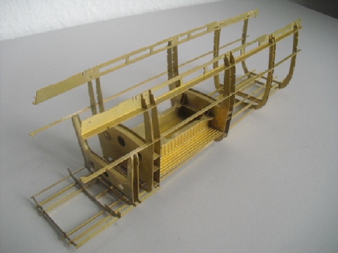

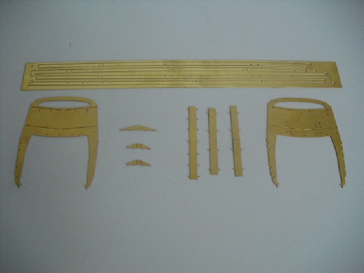

Mittwoch, 10. Juni 2015, 08:47
Grüsse aus der Flugzeugwerft,

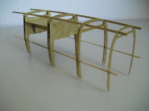

Der nächste Bauabschnitt (Heft 5) ist montiert. Insgesamt wurden 8 Teile verbaut, welche aus zwei Ätzteilplatten
herausgelöst, entgratet und entfettet wurden.
Zuerst wurden die Zwischenspanten mittels Verbindungsblechen untereinander verklebt, und diese Einheit dann
in die vorhandene Flugzeugstruktur eingesetzt.
Anschliessend erfolgte die Montage weiterer Längstäger für das Gerippe der Aussenhaut.
Zum Scluß wurden die Träger für die Gleiteinrichtung der Haube montiert.
