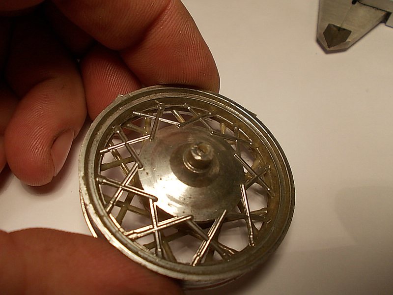

Zum Einspeichen habe ich 0.35 Insektenpins benutzt.Das erste Rad habe ich vor dem Entchromen geschlitzt und gebohrt,das zweite danach.Wundert euch also nicht,falls mal ein chromiges und ein unchromiges Teil zu sehen ist,ich habe das jeweils bessere Bild genommen.Ob man`s so oder so macht bleibt sich eigentlich gleich,hab`s mal probiert und beides geht gleich gut oder schlecht.

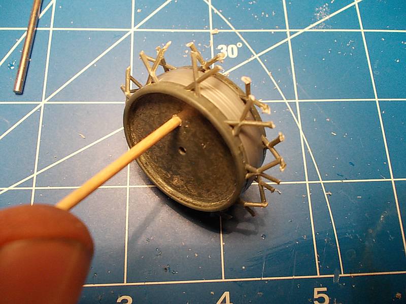

Bohrungen mit 0,6mm,ist immer noch knapp
Der Schlitzer!
Ausrichten und verkleben derFelge(nicht das Innenteil!)
Zahnstocher als Verdrehsicherung und Bohrung für`s Ausrichten nach dem Bohren der Speichenlöcher

Nippelshow!!!(Isolierung eines verdammt dünnen Kabels)

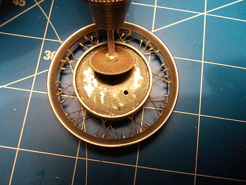

Die erste Speichenseite,ich mach`s wie mit einer echten Felge immer links-rechts speichen(das Rauffummeln der Nippel ist echt das Schlimmste!!!)
Fertig gespeicht,zentriert(daher die 0.6er Bohrungen,schiebt sich sonst nicht hin und her),verklebt

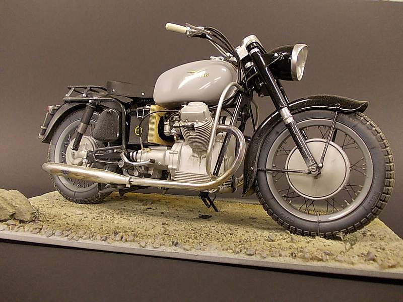

Jetzt ist`s entschieden:da die Felgen eher Flachschulter sind,kommen sie in meinen V7-Prototyp-Umbau( siehe Gallerie); ursprüngliches Rad mal zum vergleichen.
Vorsicht,Falle!! es gibt unterschiedliche Reifen;für meine Speichversion mit Nadelköpfen aussen geht nur der mit Schlitz in der Mitte(hatte ich zum Glück noch!)

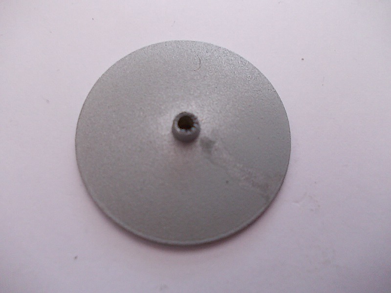

Da ich ihn gerade in der Hand habe:der Deckel des Vorderrades,wurde beim Prototypen im Sandgussverfahren hergestellt,ebenso auch Motorgehäuse und diverse andere Gußteile.Diese sind sehr rauh und hell.Meine Lösung,um dieses wiederzugeben:Teile in die Hand nehmen,Lederhandschuh an,gaaanz vorsichtig mit feinstem Quarzsand strahlen,anschließend mit einer Mischung aus Revell silber99 und mattweiß5 brushen.

Zum Schluß noch mal der Vergleich.
Ist schon ein Unterschied,allerdings finde ich die originalen Protar-Räder nach dieser Finger-Zerstech-Aktion plötzlich gar nicht mehr sooo schlecht.....
