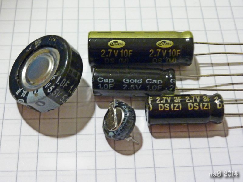

Fangen wir mit dem Energiespeicher an. Ich habe mich für SuperCaps entschieden. Weitere übliche Handelsnamen sind GreenCap, UltraCap, Doppelschichtkondensator u.a., gemeint ist aber immer ein Elektrolytkondensator („Elko“) mit extrem hoher Kapazität aber geringer Spannungsfestigkeit. Sie sind langlebig, robust, gut zu beschaffen und benötigen kein kompliziertes Ladegerät. Hier eine kleine Auswahl:
Sie haben alle unterschiedliche Kapazitäten (bspw. 0,22F, 0,33F, 1F, 3F oder 10F) und Spannungsfestigkeiten (2,3V, 2,7V oder 5,5V), die Werte sind immer aufgedruckt. Welche und wie viele Ihr einsetzt, hängt ganz von den Platzverhältnissen in Eurem Modell ab. Was ich aber nicht machen würde – verschiedene SuperCap-Typen in einem Modell zu mischen. Bleibt bei einem Typ. Ich sehe immer zu, auf eine Spannungsfestigkeit von ca. 5V zu kommen (entweder SuperCaps, die selbst schon 5,5V vertragen oder zwei in Reihe mit je 2,7V). Auch eine Parallelschaltung dieser Elemente ist möglich nach dem Motto „je mehr, desto besser“, Limit ist, wie gesagt, nur das Platzangebot. Ich baue bevorzugt im 1/72-Maßstab, da kann es schon mal eng werden. Wer es schafft, in eine 1/144-er Spitfire 1F/5V einzubauen, vor dem ziehe ich meinen Hut!

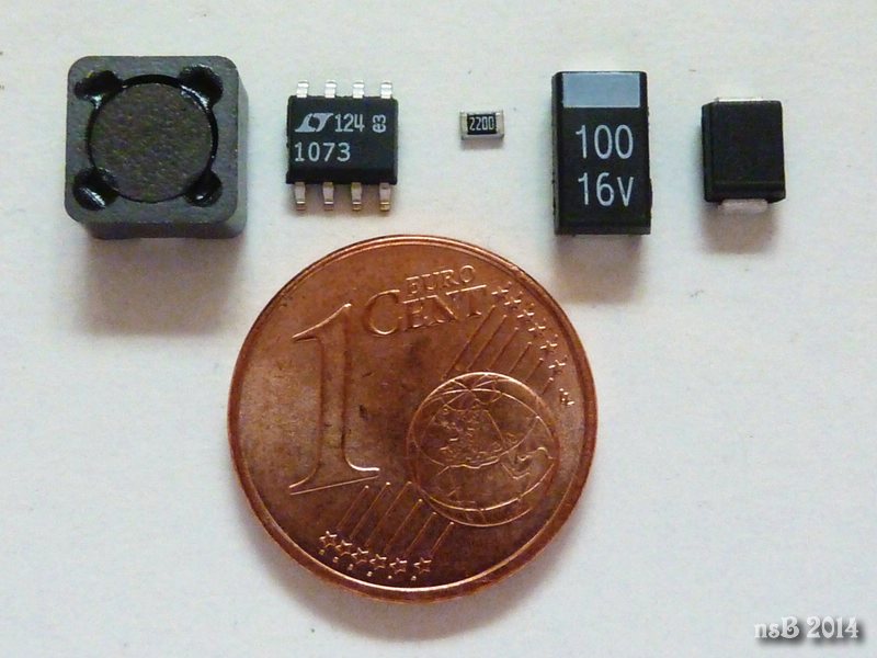

Im Folgenden werde ich, Schritt für Schritt, zeigen, wie man die Schaltwandlervariante mit minimalem Platzbedarf zusammenbaut.

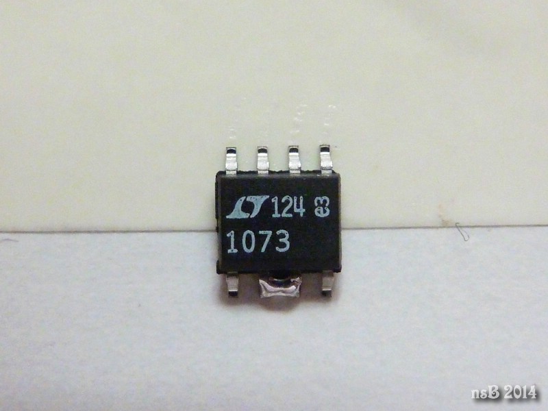

Hier sind die Kandidaten, die wir nun zusammentüdeln wollen. Darf ich vorstellen, von links nach rechts: die Induktivität („Spule“) PIS2816 100µH, der Schaltkreis LT1073 als kleine SMD-Variante, der Widerstand 220 Ohm (Bauform 0805), der SMD-Tantal-Kondensator 100µF und die Schottky-Diode MBRS 140.

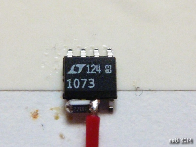

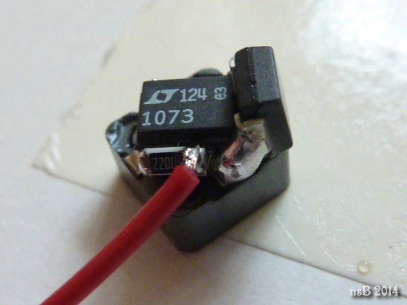

Zunächst, wie im Bild zu sehen, die Pins 2 und 3 des Schaltkreises mit einer kleinen Zinnbrücke versehen. Da ich mit der linken Hand das Lötzinn halte und mit der rechten den Lötkolben, kann ich die Bauteile nicht auch noch festhalten. Daher mein Tipp: klebt auf die (möglichst hitzebeständige) Bastelunterlage doppelseitiges Teppichklebeband und drückt das Bauteil drauf. So ist es erstmal fixiert. Und lasst Euch nicht zu viel Zeit beim Löten; wir wollen löten und die armen Bauteile nicht ausglühen. Noch ein Tipp für Lötanfänger: Elektroniklötkolben (nicht den für die Dachrinnenreparatur) mit kleiner, gut verzinnter Spitze (0,8mm) verwenden, mit der Spitze beide IC-Beinchen 1…2 Sekunden erwärmen, etwas Lötdraht dazugeben, schmelzen lassen und sofort, wenn das Lot beide Beinchen schön umflossen hat, den Lötkolben wegnehmen und die Lötstelle abkühlen lassen. Damit steht die erste Verbindung.
Jetzt ist der 220 Ohm-Widerstand dran. Dazu die Zinnbrücke von eben wieder erwärmen, den Widerstand mittels Pinzette über den IC-Pins 1 und 2 platzieren, so dass er mit der rechten Seite im flüssigen Lot liegt, Lötkolben wegnehmen und Lötstelle abkühlen lassen. Der Widerstand sollte nun einseitig festgeheftet sein. Nun linke Seite des Widerstandes und IC-Pin 1 mit der Lötspitze erwärmen und gleichzeitig Lötdraht zugeben. Sobald das Lot geschmolzen ist, Lötspitze wegnehmen. Ist der Widerstand lose oder verrutscht, hat das Ganze zu lange gedauert, also nochmal machen. Wenn die Lötung gut aussieht, die rechte Seite des Widerstandes nochmal mit Hilfe von etwas frischem Lötdraht nachlöten.

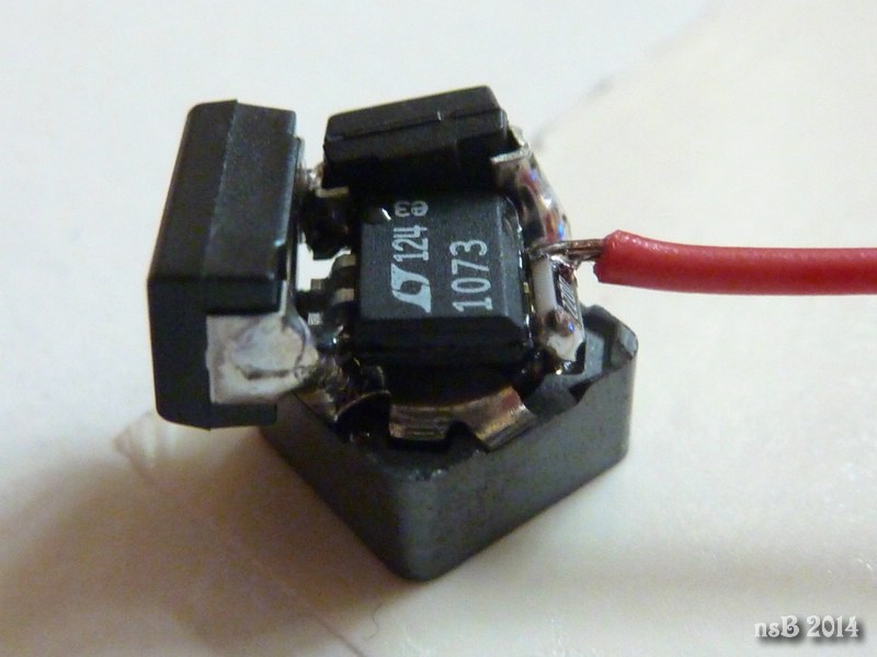

Nun ein ausreichend langes Stück rote Litze kurz abisolieren, verzinnen und in die Zinnbrücke zwischen den IC-Pins 2 und 3 löten. Dieser Draht stellt später die Verbindung zur Pluspol der Spannungsversorgung (also dem SuperCap) her.
Die Induktivität mit Kontakten nach oben auf dem Klebestreifen drücken und unteren Kontakt mit etwas Lötzinn versehen.
Den IC mittels Pinzette so über die Induktivität halten (nicht ablegen!), dass IC-Pin 4 über dem verzinnten Kontakt „schwebt“ und IC-Pin 8 über dem anderen, noch nicht verzinnten, Kontakt ist. IC-Pin 4 und verzinnten Kontakt mit Lötspitze anheften, abkühlen lassen, den anderen Kontakt mit IC-Pin 8 mittels Lötdraht verlöten, wieder abkühlen lassen und die geheftete Lötverbindung an IC-Pin 4 mit Lötdraht richtig verlöten.
Kontrollieren, dass der IC etwas über der Induktivität „schwebt“
und keine anderen Beinchen untereinander oder mit den Anschlüssen der Induktivität Kontakt haben. Falls doch, Brücken beseitigen mit Hilfe von Entlötlitze oder Entlötpumpe. Auch hier wieder die Warnung: nicht braten, sondern löten!
Jetzt den IC mit der Induktivität wie im folgenden Bild gezeigt auf den Klebestreifen heften und die Schottky-Diode mittels Pinzette an die IC-Pins 4 und 5 halten. Achtung! Die markierte Seite der Diode (die Kathode) muss unten, also an IC-Pin 4, liegen. Dann die nicht markierte Seite der Diode mittels Lötdraht an IC-Pin 5 heften, abkühlen lassen, IC-Pin 4, Kathodenseite der Diode und Induktivität mit Lötdraht richtig verzinnen, abkühlen lassen und die bis jetzt nur geheftete Verbindung Anode und IC-Pin 5 richtig verlöten und abkühlen lassen.

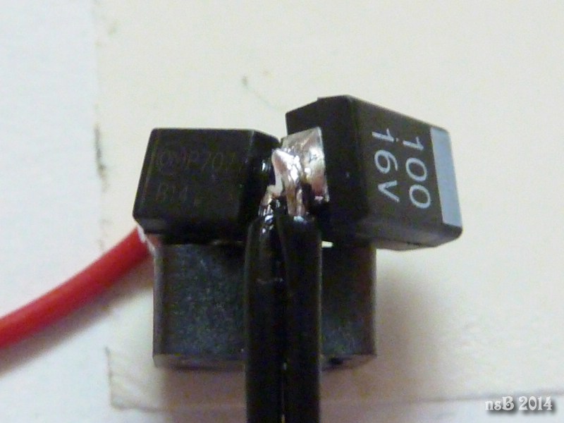

Den Kondensator mittels Pinzette so an den IC halten, dass die positiv gepolte Seite an IC-Pin 8 und die negativ gepolte an IC-Pin 5 liegt. IC-Pin 8 und positive Seite des Kondensators mit Lötzinn anheften, abkühlen lassen, Kondensator richtig mit IC-Pin 5 und Diode verlöten und abkühlen lassen.
So, Zielgerade. Nun 2 ausreichend lange Stücken schwarzer Litze einseitig abisolieren, verdrillen, verzinnen und so weit zurückschneiden, dass nur 1 oder 2mm Draht aus der Isolation hervorschauen. Dieses Ende mit IC-Pin 5 , der Anode der Diode und der negativ gepolten Seite des Kondensators verlöten. Ein Draht wird die negative Verbindung zur Spannungsversorgung (dem SuperCap) herstellen, der andere die erste zum Motor.
Zum Schluss von einem ausreichend langen weißen Litze ein Stück abisolieren, verzinnen und das aus der Isolierung hervorschauende Stück auf 1…2mm kürzen und in die Zinnbrücke zwischen IC-Pin 8 und der positiven Seite des Kondensators löten.

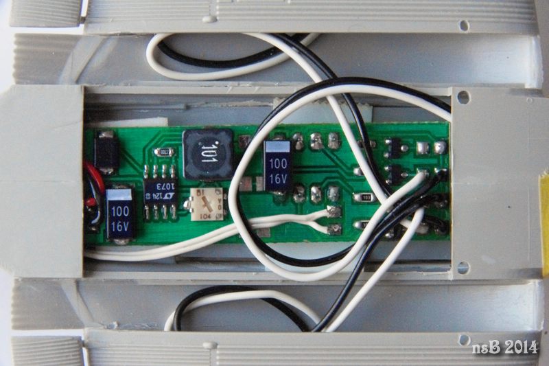

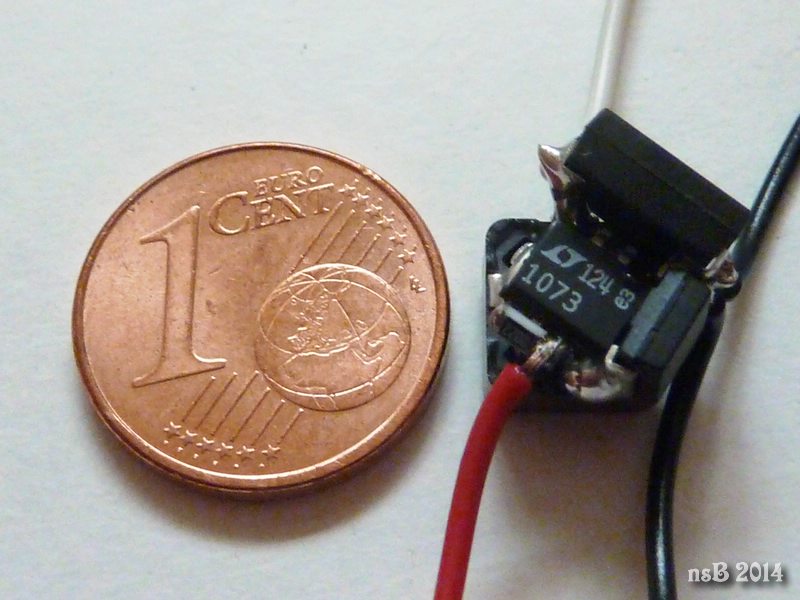

So sieht das Ganze in voller Schönheit aus. Ich denke, das Cent-Stück vermittelt einen ganz guten Eindruck von der „Größe“.
So, nun noch mal alles kontrollieren, insbesondere nach fehlerhaften Zinnbrücken (unterbrochenen oder zusätzlichen, die nicht da sein sollten) suchen und gegebenenfalls korrigieren.
Jetzt kommt der große Moment, wo der Frosch von der Gardinenstange hüpft: der Funktionstest. An die weiße Litze und eine der schwarzen den Motor anschließen. Auf die Motorachse klebe ich zum Testen ein kleines Stück Tamiya-Klebeband oder einen alten Propeller aus der Restekiste, so sieht man besser, ob der Motor läuft. Dann - der große Moment: eine Batterie, einen Akku oder, wer hat, ein Labornetzteil (Achtung! Weniger als 36V einstellen; irgendetwas zwischen 1V und 5V genügt vollkommen) anschließen. Die rote Litze an den Plus- und die schwarze an den Minuspol, nicht verwechseln!

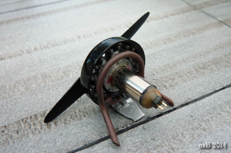

Den Motor könnte man nun einfach in das Modell kleben. Ich bevorzuge aber ein Stecksystem, so kann ich bei Bedarf die Motoren warten oder austauschen. Dazu versehe ich den Motor hinten mit einem winzigen 2-poligen Stecker
den ich mit dieser Apparatur ausrichte:
Fest in das Modell kommt ein kleines Stück Evergreen-Rohr, in welches man den Motor schieben kann und das hinten mit einer passenden Buchse für die Stromversorgung des Motors ausgerüstet ist. Zur wieder lösbaren Befestigung des Propellers an der Motorwelle nutze ich ein Evergreen-Röhrchen mit 2mm Außendurchmesser. Leider ist der Innendurchmesser mit 1mm zu groß für die Motorwelle mit 0,8mm, so dass der Propeller ganz schön rumschlabbern würde. Aber als alter Bastler nehme ich einen Messingdraht von 0,8mm Durchmesser, schiebe ihn in ein Stück des Evergreen-Röhrchens, erwärme das Röhrchen mit einem Heißluft- (nicht Haar-!) Fön und ziehe das Röhrchen vorsichtig lang. Das gestreckte Röhrchen passt nun saugend auf die Motorwelle. 3 bis 4mm von dem Röhrchen abtrennen und möglichst mittig an den Propeller kleben. Zum Kleben unbedingt Plastikkleber nehmen, kein CA! So kann man die Klebestelle etwas ablüften lassen, den allseitigen Rundlauf kontrollieren und eventuell korrigieren.

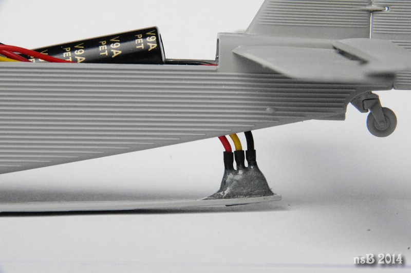

Jetzt brauchen wir nur noch das Ladegerät. Die Grundvariante, die ich im Schaltplan skizziert habe, ist sehr simpel. Die SuperCaps sind, was das Laden betrifft, extrem anspruchslos. Man muss nur darauf achten, sie mit nicht mehr als der aufgedruckten Spannung zu konfrontieren.
Das einfachste Ladegerät besteht aus einem Batteriehalter für 4 Zellen, solche für AAA- oder AA-Zellen sind gut erhältlich. Eine rote Litze an den Pluspol des Halters löten, eine schwarze an den Minuspol und eine gelbe an den Verbindungspunkt der mittleren beiden Zellen. An die freien Enden der Litzen einen 3-poligen Stecker anlöten, gelbe Litze in der Mitte, fertig. Nun den Batteriehalter mit 4 NiCd- (wer sie noch hat) oder 4 NiMH-Akkuzellen bestücken. Auf gar keinen Fall Kohle-Zink-Batterien o.ä. verwenden! Die Zellspannung einer solchen Zelle beträgt im Neuzustand gerne 1,75V; wir würden bei der beschriebenen Reihenschaltung einen 2,7V-SuperCap mit 3,5V malträtieren und einen 5,5V-Typ sogar mit 7V! Das machen die nicht lange mit! NiCd- oder NiMH-Zellen weisen dagegen eine Spannung von typisch 1,2V bis 1,3V auf, wenn sie nicht gerade frisch aus dem Ladegerät kommen, da sieht die Sache anders aus.

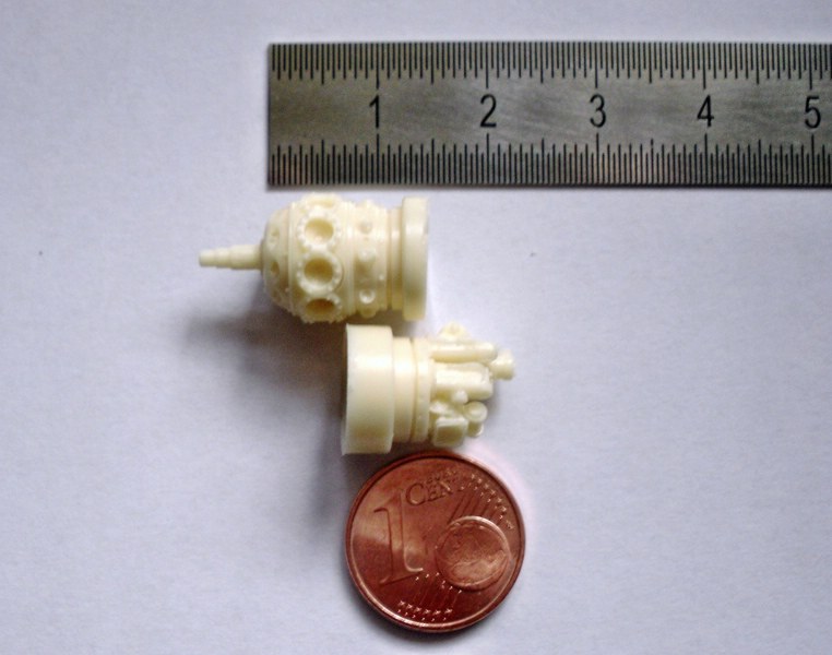

Das Hauptproblem sehe ich an anderer Stelle. Weil ich diesen Motorensatz verbauen möchte, bieten sich einzig die Kurbelgehäuse als Aufnahme für die Elektromotoren an. Ich weiß ja nicht wie gross die kleinsten Piezomotoren sind, denn allzu viel Material zum ausboren ist da nicht vorhanden. Gut zu wissen, das ich bei Problemen auf Dich zurückkommen kann. Aber wie ich mich kenne, wird das dieses Jahr nichts mehr und im nächsten nicht gleich... :lol:

uiuiui, sportlich, was Du da vorhast! Aber das mit dem E-Motor-im-Kurbelgehäuse könnte klappen; die Motoren, die ich verwende, haben z.B. nur 6mm Durchmesser. Und in meiner Ju stecken sie ja auch in den Kurbelgehäusen der Sternmotoren, so dass die E-Motoren mit dem Hintern im Flieger sitzen und vorne den Sternmotor tragen.

Bei den Seitenmotoren würde das so funktionieren, nur beim Mittelmotor kann es eng werden. Ich möchte ja das Triebwerksgerüst sowie Nebenaggregate und alles andere unter der Haube sichtbar lassen . Also sollte der E-Antrieb komplett im Kurbelgehäuse verschwinden, sind ca. 12mm Platz in der Länge. Das zweite angefügte Bild zeigt, wo die Teile später zusammentreffen, da noch die Gussbutzen abgesägt werden müssen. Ob ich da einen Baubericht starte, weiß ich noch nicht. Jedenfalls hau ich bei dem Bausatz mal so richtig, mit Verlaub, auf die Kacke. Neben den Motorensatz kommen noch diese Tanks, dazu Quickboost-Sitze, Eduard-Ätzteile und ein Metallfahrwerk von Scale Aircraft Conversions. Falls mir dabei langweilig wird, beleuchte ich sie vielleicht noch... :abhau:

in der Motorserie, die ich verwende, gibt es noch andere Exemplare. Vielleicht kommt für Dich eher der M450 (grob gepeilt könnte der vielleicht sogar komplett im Kurbelgehäuse verschwinden :D ) oder M600 in Frage. Kannst ja hier mal stöbern. Ein paar Datenblätter sind dort auch zu finden.

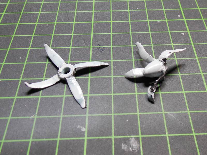

Freitag, 10. Juni 2016, 23:01

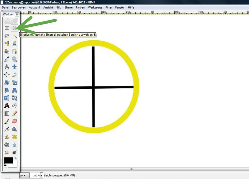

aus gegebenem Anlass möchte ich euch zeigen, wie man auch ohne Elektronikeinbau einen drehenden Propeller darstellen kann. Ich hatte doch tatsächlich die Props meiner A-90 zwei Wochen in Dowanol liegen gelassen - einfach vergessen ;( war wohl etwas zu lange...
Man braucht dazu das Bildbearbeitungsprogramm "GIMP 2" (ist eine Freeware) und zur Vorarbeit noch ein einfaches Zeichenprogramm, da ich nicht herausfinden konnte ob und wie man mit "GIMP" geometrisch zeichnen kann, es aber als einzigstes die benötigte Funktion für den gewünschten Effekt hat. (mein Favorit bei den Zeichenprogrammen ist "Inkscape", da man damit seine Grafiken als svg-Datei exportieren kann, das ist für den Decaldruck interessant)
So, man erstellt sich zuerst mit dem Zeichenprogramm eine Grundlage entsprechend dem Durchmesser seines Propellers, in meinem Falle war das ein 40 mm 4-Blattprop mit gelben Tips. Idealerweise sollte man beim erstellten Kreis noch die Kanten etwas unscharf machen und zu guter Letzt wird ein einfaches schwarzes Kreuz in den Kreis gezeichnet, dann das ganze irgendwo auf den Rechner abspeichern und mit GIMP wieder öffnen.

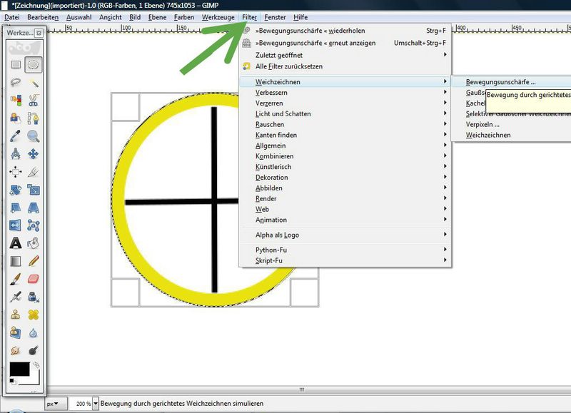

In der Werkzeugleiste auf den Button "elliptische Auswahl" klicken und den Kreis markieren...
...dann in der oberen Menüleiste auf "Filter" klicken und über "Weichzeichnen" zur "Bewegungsunschärfe" gehen.

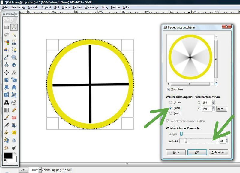

Es öffnet sich ein separates Fenster in dem man dann auf "Radial" klickt und in dem unteren Regler den gewünschten Winkel einstellen kann, dazu wird eine entsprechende Vorschau angezeigt. Ist alles zufriedenstellend, klickt man einfach auf OK und das Bild wird bearbeitet.
So sieht nun mein sich drehender Propeller aus, das ganze ergo als 3-Blatt oder 2-Blatt Propeller.
