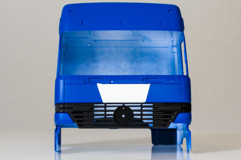

Sonntag, 5. April 2015, 09:13

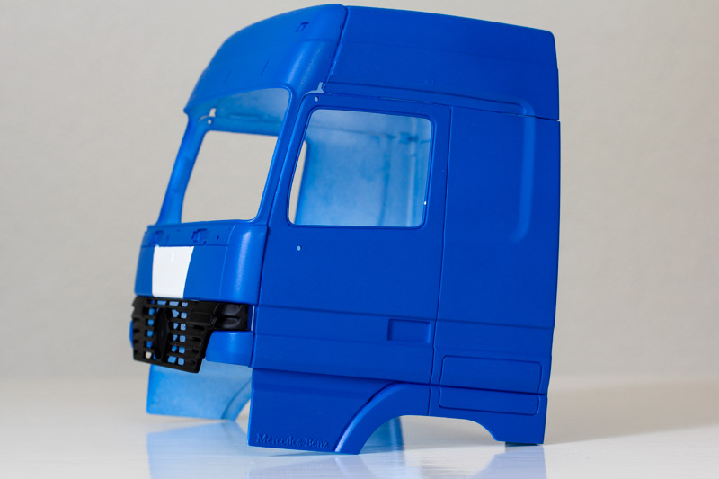

Hier geht es auch wieder weiter. Ich habe mir ein neues Spielzeug zugelget. Die Lackierung mit der Spraydose war mir zuwenig präzise.
Ich habe zuerst mit der Pistole getestet bevor ich weitergebaut habe. Ich habe festgestellt, dass der Revell Color Mix die Aqua colors zerflocken lässt und dies dann die Düse verstopft. Ich habe dann im Forum gelesen, das einige Fensterreinger verwenden und habe dies gleich getestet und siehe da, die Farbe hat sich nicht mehr zerflockt und kam einwandfrei aus der Düse raus. Die Farbe scheint mir allerdings ein bisschen Empfindlich auf dem Modell sobald man mit dem Fingernagel dran kommt hat man einen Schaden ist das normal?
Ansonsten bin ich mit den ersten Lack versuchen am Modell sehr zufrieden. Der Motor ist auch schon lackiert.
Die Kabine habe ich auch schonmal blau weiss lackiert, der Klarlack fehlt noch.
Die Stossstange habe ich schon mit Klarlack lackiert und bin mit dem Ergebnis fürs erste auch sehr zufrieden.

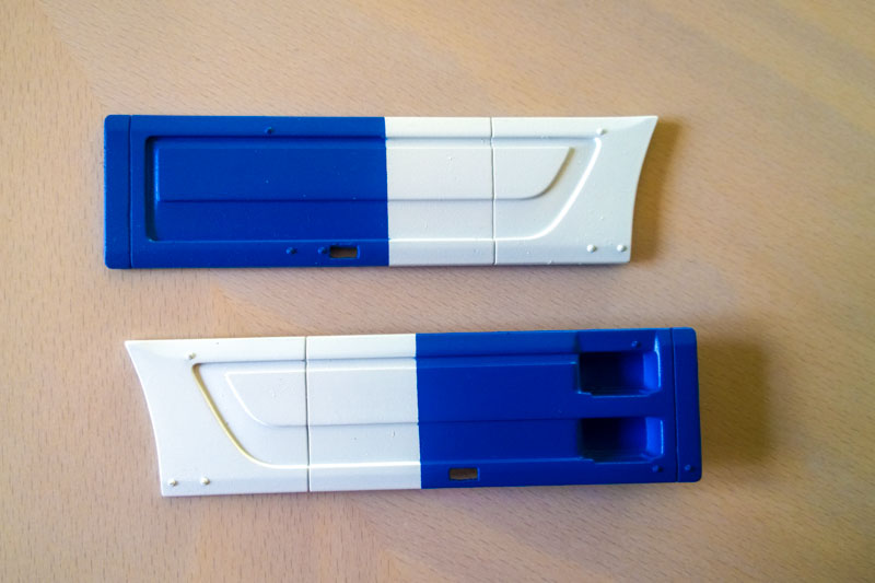

Die Seitenverkleidungen sind auch schon lackiert.
Grüsse
Sonntag, 5. April 2015, 17:14
Hi Thomas,
schön das es hier weiter geht :) Deine Fortschritte gefallen mir.
Wegen der Farbe. Ja, das ist mir auch schon aufgefallen, das diese sich leicht abkratzen lässt. Aber sobald Klarlack drauf ist, passiert dies nicht mehr. Und auf die Teile, auf die kein Klarlack soll, muss man etwas mehr aufpassen.
Apropo Klarlack, welchen nimmst du da? Wenn du Revell Aqua Klar nimmst, dann übe das davor. Ich komme mit dem überhaupt nicht klar, wird bei mir nie wirklich glänzend und glatt. Nicht das du dir damit noch die Lackierung versaust.
  • »Coronado« ist der Autor dieses Themas
Beiträge: 217
Realname: Thomas
Wohnort: Baselland, Schweiz
Sonntag, 5. April 2015, 17:43
Hi Jurij,
Ich habe bis jetzt Revell Aqua Klarlack verwendet, war aber nicht so zufrieden. Welche verwendest du?
Gruss
Sonntag, 5. April 2015, 17:56
Ich hab bisher noch nicht viel rum probiert, hatte keine Zeit dafür. Daher noch den Dosenklarlack, den ich hier habe. Aerosol von Dupli-Color. Ich hab den Dreh mit der Airbrush noch nicht so raus, komme mit den Dosen noch besser klar.
Wichtig aber, teste auf einem Probestück ob sich Klarlack und Farbe vertragen. Meine Erfahrung bisher ist, das die beiden sich gut vertragen, außer bei Metallic-Farben wie Silber, Kupfer, Gold etc.

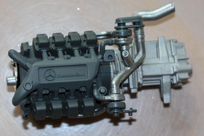

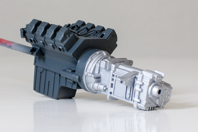

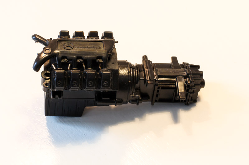

Dienstag, 19. Mai 2015, 19:07

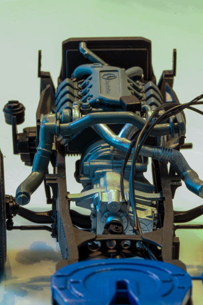

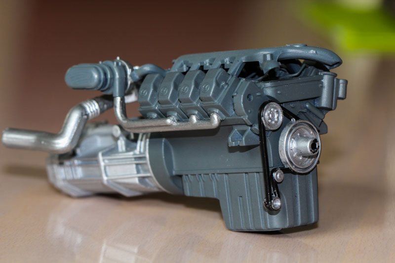

Nach längerer Pause ging es endlich weiter, ich habe vorallem am Motor gebastellt, siehe Bilder, zudem habe ich jetzt den Klarlack von Vallejo bestellt.
Folgend habe ich Bilder vom Motor, er hat so zwei, drei Mängel welche mich nicht Stören, Kritik ist aber trotzdem erwünscht :D .
Mittwoch, 20. Mai 2015, 11:42
Hallo Thomas,
schön das es weiter geht.
Kenne mich mit den Motor vom Benz nicht aus, aber sieht man beim original vielleicht noch ein paar Leitungen? Wenn ja, wäre das sicher ein schönes Detail was man noch ergänzen könnte :)
Makro Aufnahmen sind halt fies, weil man da jedes noch so kleine Manko sieht, wie z.B. den nicht so ganz sauber lackieren Keilriemen ;)
Beiträge: 217
Realname: Thomas
Sonntag, 24. Mai 2015, 12:40
Hallo Jurij
Dank für deine Rückmeldung, den Motor werde ich so lassen im Original hat er nicht viel mehr Leitungen, ja ja das Makro Objektiv nimmt es manchmal ein bisschen zu genau, den Keilriemen sieht man im fertigen Stadium nicht mehr so gut.
Es geht bald weiter die Kabine habe ich nochmal neu lackiert ist aber noch nicht ganz fertig, sowie diverse Kleinteil sind auch schon fertig, Bilder folgen.
Grüsse Thomas

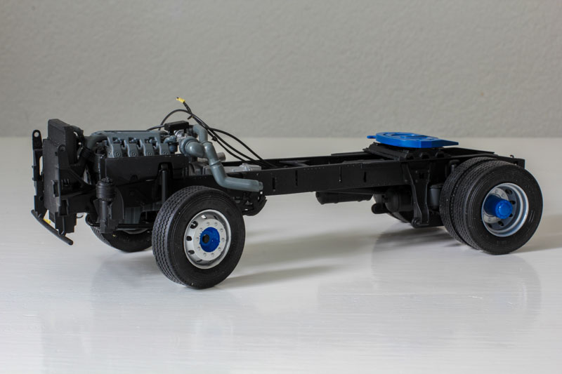

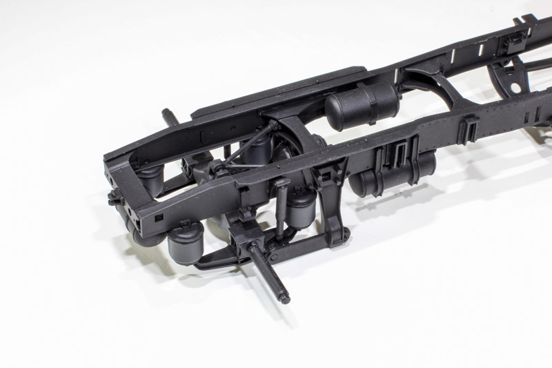

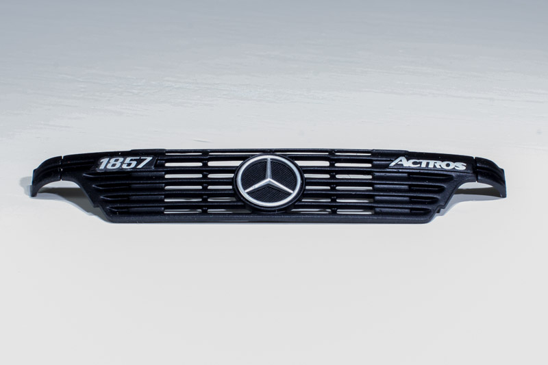

Dienstag, 9. Juni 2015, 17:51
Und es geht langsam weiter.

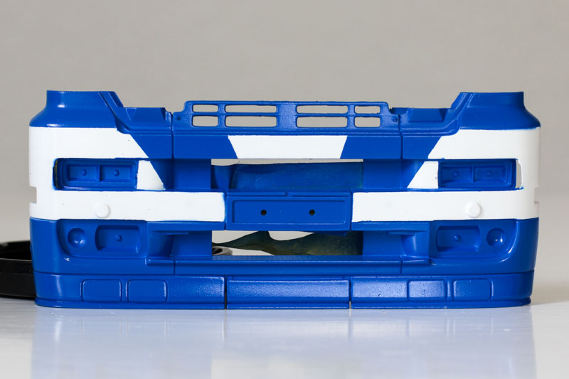

Das Chasis ist fertig lackiert in schwarz seidenmatt, evt. werden noch eingie Kabel verlegt, die für die Beleuchtung sowieso. Zudem sind die Seitenverkleidung fertig und bereit für die Deacles und anschliessend einbau der SMD LED für das Psoitionslicht.
Die Felgen sind auch lackiert und schon mit Klarlck versiegelt. Der Grill ist fix fertig und bin recht zufrieden damit. Den Innenraum habe ich auch bereits angefangen zu bauen, bei den Sitzen und Vorhängen bin ich noch nicht sicher welche Farbe ich nehmen soll.
Nun die Bilder zu den Fortschritten:

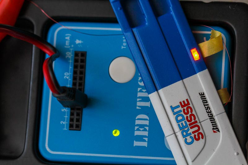

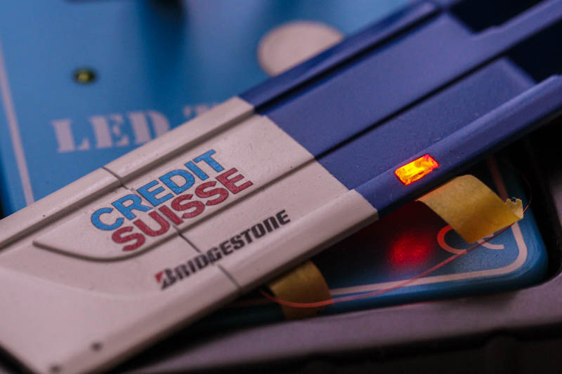

Heute habe ich die erste LED eingebaut und sie brennt sogar. Das Klarsichtteil habe ich aus einem Durchsichtigen Gussast zurecht geschliffen und anschliessen habe ich es in gelben Klarlack gataucht.

Und es werde Licht, schön das es weiter geht :)
Was ist das für ein LED Tester den du da benutzt?

Der ist von Conrad, du kannst die LEDs einfach einstecken, der Widerstand ist im Tester verbaut, ganz praktisch. Dann musst du nicht immer einen verlöten.

Bei der Klarlackfrage bekenne ich mich zu dem Dosenlackierer. Ich nutze den Klarlack von K. Habe erst vergangene Woche den Duplicolor auf die Seite gelegt. Die Lackiervoraussetzungen waren perfekt (draußen über 24°, Lack handwarm angewärmt) und trotzdem war die Oberfläche nicht so richtig glatt. Zufriedenstellend, aber ich wollte mehr. Am nächsten Tag geschliffen wie zuvor und mit K das selbe Prozedere. Der Lack ist viel glatter - spiegelglatt. Mal so erwähnt.
Was mir gefällt: diese gute Farbtrennung zwischen weiß und blau. Das ist dir sehr gut gelungen. So gut wie keine Unterlaufungen und eine sehr klare Abgrenzung. Gut gemacht. Weiter bin ich von der ersten LED begeistert. Das sieht richtig gut aus :ok:

@ Paul, diese Frage wie ich das machen soll habe ich mir auch gestellt und lange überlegt. Ich habe es dann mit der Airbrush gemacht. Zuerst die Nabe Blau und das darum halt auch und dann mit Masking Tape die Nabe abgeklebt und das Silber gespritzt. War vom Ergebnis auch überrscht, da ich nicht genau wusst ob das Tape unten ganz geklebt hat. Aber mit der Pinzette geht das ganz gut.
@ Christian Ich habe vorgestern mit dem Klarlack von Vallejo geübt und war mit dem Ergebnis ansich zufrieden. Ich will es aber nochmals üben bevor ich es nochmals an die Kabine sprühe. Sonst nehme ich Dosenlack, mt dem habe ich auch schon gute Erfahrungen gemacht. Du schleifst den Lack an, was nimmst du für Schleifpapier? Da habe ich noch so meine Mühe, da man den Lack sehr schnell verletzt. :bang:
Grüsse
Mittwoch, 29. Juli 2015, 13:40
Nach dem Füllern bekommen meine Modelle (nicht immer) einen Naßschliff mit 800er. Es kommt darauf an, wie gut die Oberfläche ist, ob ich dann nicht gleich mit 1200er schleife und auf Grundierung verzichte. Jedenfalls erfolgt vor dem Decklack immer ein Naßschliff - unabhängig davon, wieviel Füller und Grundierung auf das Modell kommt. Dann Decklack und eine Schicht Klarlack. Wenn der erste Klarlack nicht so gut ist, nehme ich auch 1200er Schleifpapier. Das nutze ich hauptsächlich an geraden Flächen. Ansonsten schleife ich dann nur mit einem Schleifpad drüber. Wie grob/fein die Körnung ist, kann ich nicht sagen. Danach eine letzte Klarlackschicht. Das genügt in der Regel.
Vallejo habe ich noch nie benutzt. Habe ich keine Farben von ;) Aber ich lese eigentlich nur Gutes von den Farben. In allen Modellbausparten.
