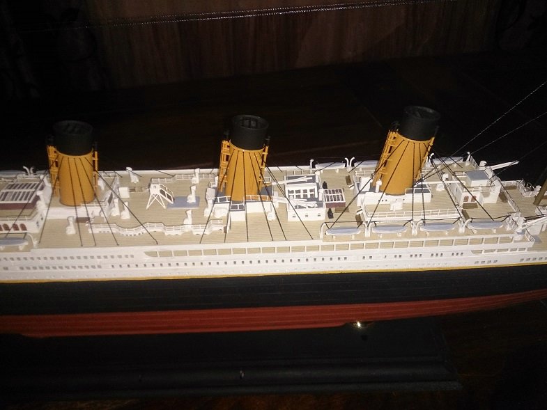

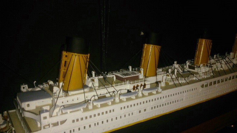

nachdem ich im August beschlossen habe mein altes Hobby aufleben zu lassen, den Keller aufzuräumen und mir ne Bastelecke eingerichtet habe kann ich endlich sagen: Leck mich am Allerwertesten, ich bin fertig...!
Natürlich möchte ich euch einige Bilder nicht vorenthalten. Auf Wunsch mach ich gerne bessere und größere.
Das war mein erstes Modell seit gut 17 oder 18 Jahren, das erste mal mit Ätzteilen (wusste nicht mal das es sowas gibt) und das erste das nicht von Revell stammt.
Bin relativ zufrieden, auch wenn ich mit einigen Schwierigkeiten zu kämpfen hatte.
Kurz zum Modell:
Es handelt sich um die 1:400 Titanic von Academy in der,glaube ich, neueren MCP Version. Inwieweit sich das Modell von der älteren Version unterscheidet weiß ich nicht. Aber ich muss sagen von den Details und der Passgenauigkeit war ich wirklich positiv überrascht.
Es gab nur eine Unstimmigkeit beim zusammenfügen der Decks wo eine etwas dicker gegossene Versteifung ein passgenaues zusammenfügen verhindert hat. Lies sich mittels Feile aber recht schnell behben.
Größere Probleme hatte ich da schon eher mit den Ätzteilen von Eduard. Hatte ja noch keinerlei erfahrung damit gesammelt und musste mich erstmal rantasten. Wie biege ich die Teile am besten? .. Wie verkleb ich die?.. erst Lackieren? ..
Aber hier hat mir das Forum ja doch ganz gut geholfen .. Danke euch dafür!! :prost:
Wo mir das Forum nicht helfen konnte waren die Kleinigkeiten wie .. blöderweise mit dem unterarm in ausgelaufenem Sekundenkleber gehangen.. Stundenlanges suchen einer runtergefallen Reling die sich anschließend in meinem Haupthaar (langhaar träger :grins: ) wiedergefunden hat :doof:
Aber nun ein paar (schlechte) Fotos.. Und ich möchte bitte Kritik.. !!
Ich bitte die Qualität zu Entschuldigen... Hab leider nur mein Handy zur Verfügung..

da sage ich doch glatt mal-super gebaut.
Gerade die Aetzteile werten das Schiff wirklich auf.
Du hättest vielleicht nicht die originalen Wanten nehmen sollen. Die sind nun wirklich mal zu dick.
Aber das ließe sich ja noch ändern falls Du willst.
Hast Du ein Holzdeck verwendet??? Ist schlecht zu erkennen. Denke die Plankenbreite ist ein bisschen zu breit.
Ist aber nicht wirklich schlimm, war bestimmt originales Plastikdeck, oder?
Aber das alles soll nur positive Kritik sein. Schicke mir doch bitte mal den Farbton Deiner Schornsteine.
Die gefallen mir sehr gut und dieses Thema habe ich ja gerade auch in meinem Bericht diskutieren lassen.

Hallo Ray,
Danke für das Lob! Das baut auf :ok:
Die Original Wanten musste ich leider (erstmal) nehmen. Irgendwie haben die aus dem Ätzteile Set mal so gar nicht gepasst.
Das Deck ist tatsächlich kein Holz. Sondern das original Plastik deck aus dem Bausatz.
Leider kann ich dir die Farbe nicht sagen da es ein Mix ist und ich das eher per Augenmaß zusammengemischt hab :(
Die Farben waren aber (Revell Email) Lufthansagelb 310 und Beige 314 welches ich auch für das Deck genommen hab. Da das zu hell wurde hab ich noch 2-3 tropfen Ocker 88 Matt zugemischt. Das ganze wurde anschließend noch Klar matt überzogen.
Habe im Vorfeld ja schon gelesen das die Farbe der Schornsteine eine Wissenschaft für sich sind..

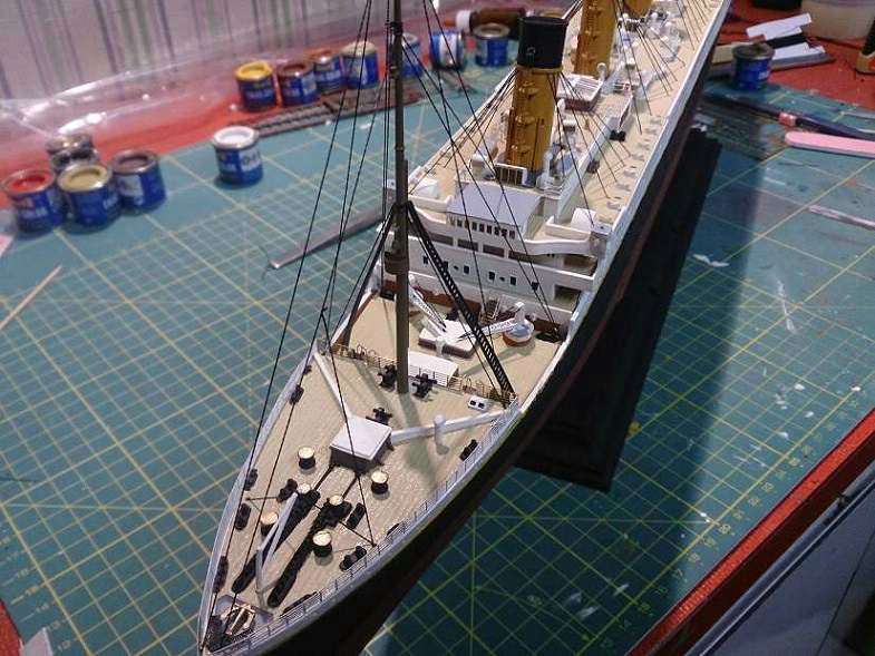

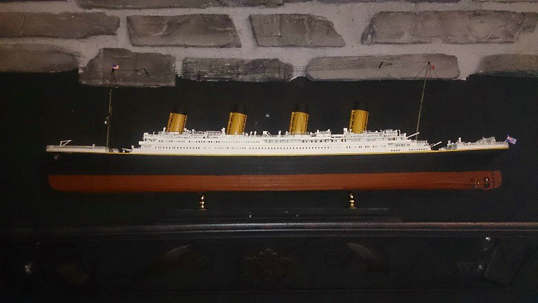

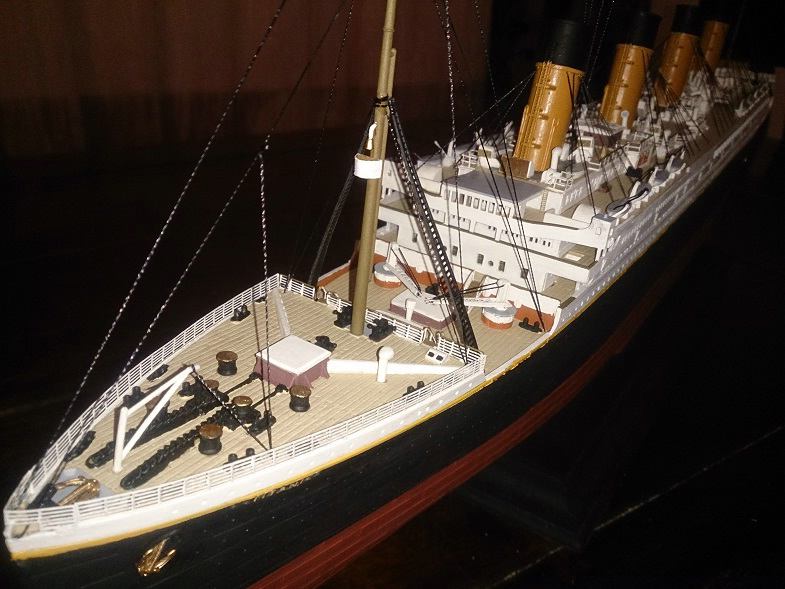

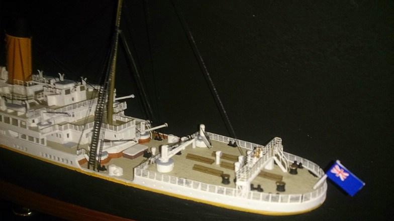

ein kleines FotoUpdate
Hab nochmal versucht bessere Bilder zu machen.... bis eben war ich mit meinem Handy ja zufrieden... :bang:

Dein Modell macht einen guten Eindruck, für ein "Erstlingswerk" sieht sie wirklich gut aus. Aber auf den Bildern kann ich nicht so exakt alles sehen. Hast du auch welche eher nicht so von oben?

Wirklich gut geworden für einen Erstling. Die zu dicken Originalwanten hat Ray ja schon angemerkt, und was die Fehler angeht, die der Automodellbauer angemerkt hat, so würde ich mir darüber erstmal keine Gedanken machen. Ich ahne, dass es dabei ans Eingemachte geht und ich würde das Werk erst einmal für sich stehen lassen. Zur Präsentation: Versuch so wenig wie möglich mit Blitz zu fotografieren, am Besten Tageslicht. Aber ein gut ausgeleuchteter Arbeitsplatz tut es auch. Der Hintergrund sollte dabeieher hell und einfarbig sein. So kommt Dein Modell besser zur Geltung, und uns gibt es nebenbei mehr zu kritisieren. ;) In diesem Sinne, weiter so.
