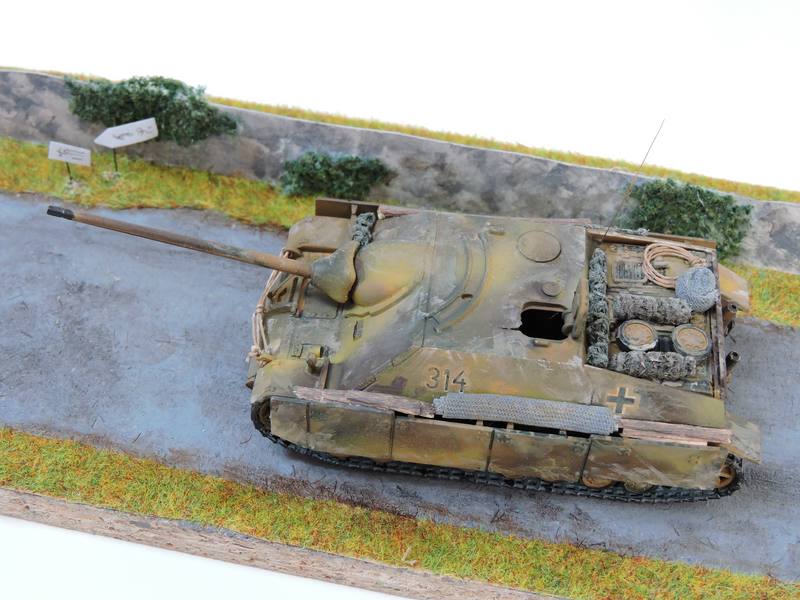

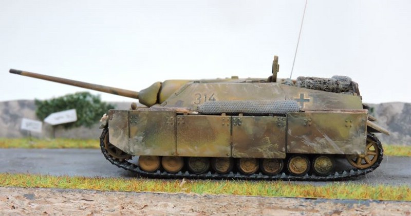

Jagdpanzer IV L/70 Diorama
ein schnell zusammengebautes Diorama (Bauzeit ca. 15 Minuten), damit der Bagger nicht ganz so nüchtern in der Gegend steht. In diesem Maßstab geht so etwas ja noch flott von der Hand: Stückchen Spanplatte, Pappe, Acrylfarbe und Rasenfolie, zack-fertig. Das Einzige, das fehlt, ist ein vernünftiger farblicher Hintergrund/Himmel, aber daran arbeite ich schon. Hat jemand einen Tip?
Das war es für jetzt, der Bastelkeller ruft!
Frohes Werkeln!
Der Filigrantechniker
