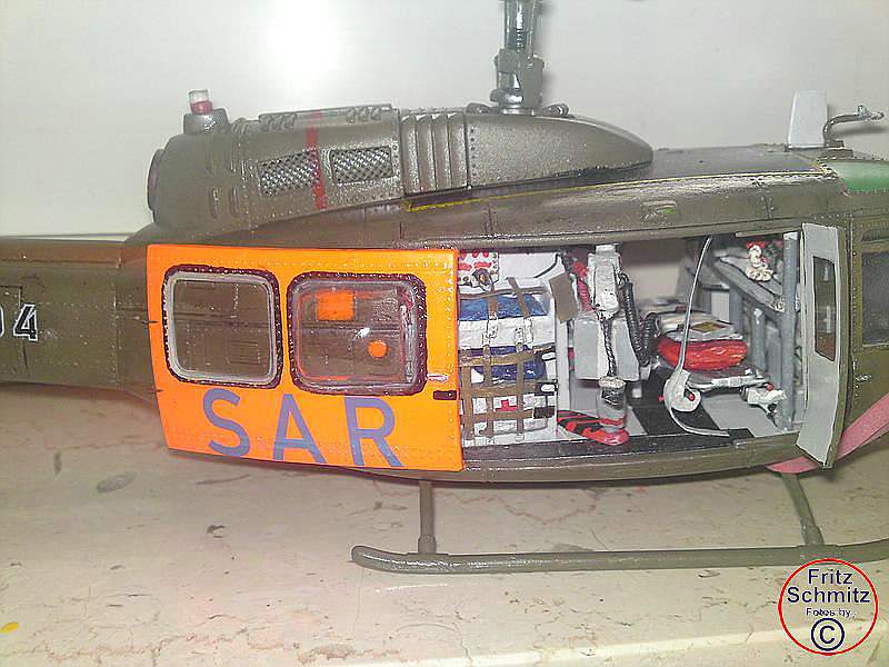

Heute habe ich die Halteleinen für die Rotorblätter fertig lackiert und montiert!
Die Farben täuschen. Die Seile sind leuchtend Orange.... Die Kappe ist Dunkelrot mit feinen dunkleren Effekt-Nuancen...
Heute vier neue Bilder für den Baubericht!

Mein Bell SAR hat nun einen Namen.... ;)

Heute habe ich alle letzten Decals angebracht. Jetzt fehlt nur noch die Endmontage der Fenster und Türen!
Heute Nachmittag noch die Decals mit Klarlack sichern!
Drei Bilder im Baubericht eingefügt!
