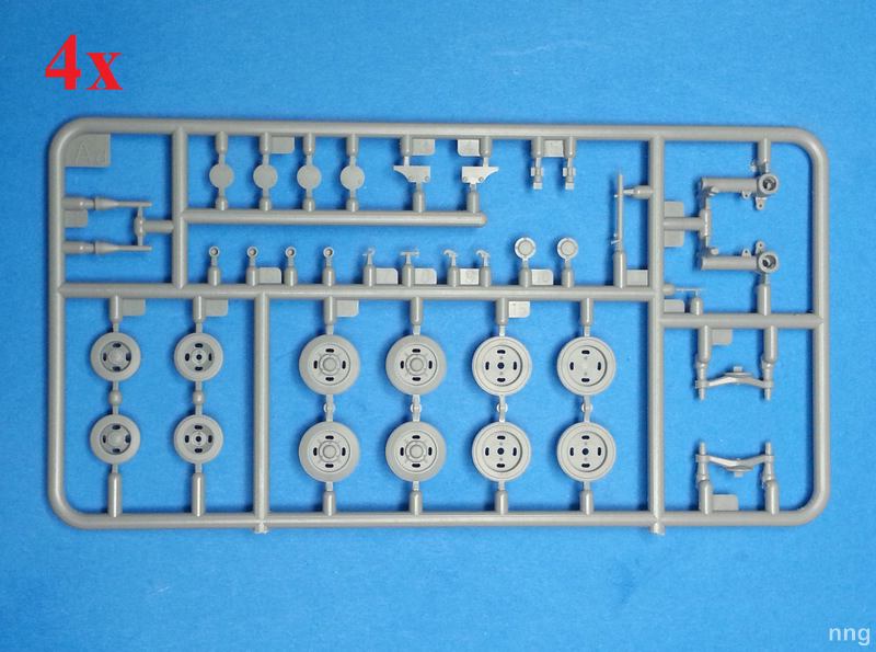

Spritzling 1:
Spritzling 2:
Spritzling 3, bzw. Zusammengesetzte Spritzlinge:
( Die angegeben Zahlen beziehen sich auf die Gesamtanzahl des jeweiligen Spritzlings.)
Teil 2 folgt gleich.

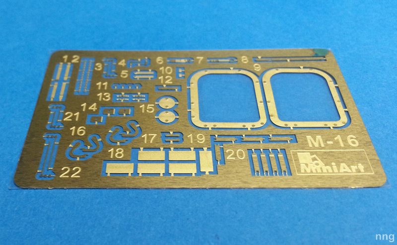

Fotoätzteile: Nicht ganz so durchdacht wie man es erwarten könnte, besonders die Seilhalterung auf dem Motordeck:
PE 18 soll mehrfach gebogen werden, ist aber eigentlich nur ein Stück Blech. Biegemarkierungen wären nich nur hilfreich, sondern auch nötig gewesen. (Mit PE 20 ist auch einer der vielen Nummerierungsfehler zu sehen.)
Ein Seil war in meinem Bausatz nicht vorhanden, ich habe daher das ganze durch Restteile und etwas Kupferdraht ersetzt.

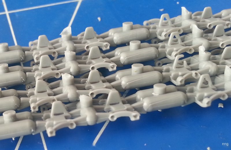

Ketten:
Es sind etliche Kettenglieder mit Gussfehlern dabei, ich musste ca. je 5 davon im Antriebsrad verstecken. Abgesehen davon funktionieren die Ketten ganz gut und sich auch recht schnell zusammengebaut.
