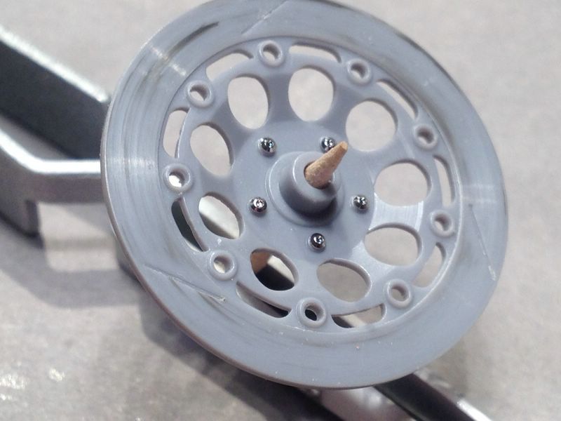

Und damit es nicht ganz soooo leer hier ist wenigstens einige Bilder , da ich im Moment erst beim bearbeiten und Anpassen bin sind die meisten Teile noch nicht Lackiert .
Hier die Bremsscheibe aus dem Bausatz , diese Wurde erst ihrer Rillen auf der Reibfläche beraubt ( was das wohl für ein Song gibt beim Abspielen :pfeif: des weiteren wurden die Floater auf gebohrt und die Schrauben zum Befestigen ersetzt .

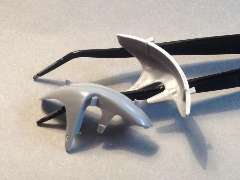

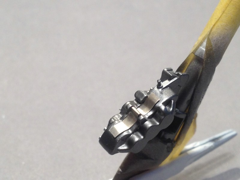

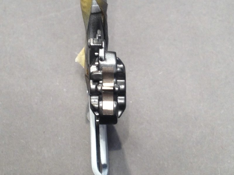

Zuerst der Fender, dieser wurde verklebt und seiner "Halter " beraubt welche in die Gabel sollten , anschließend wurde das Material etwas ausgedünnt und die Angegossenen Nieten ersetzt durch Scheiben und Schrauben

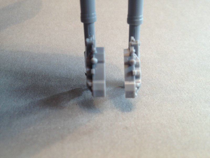

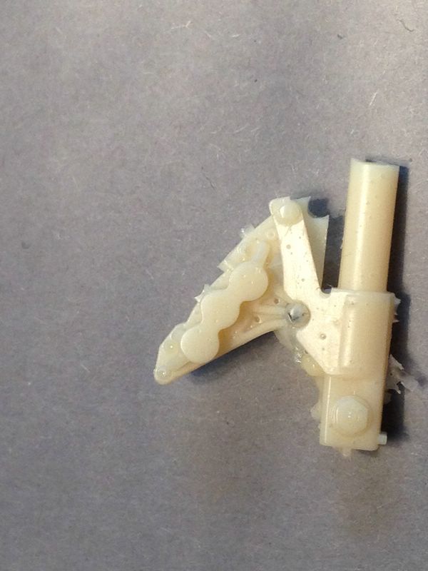

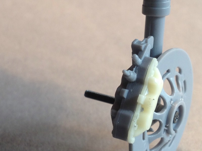

Weiter ging es mit der Bremse vorne , da diese nur halb Dargestellt ist wurde ein Abdruck gemacht die Bausatz Zange schmäler gemacht und das neue Teil angesetzt
Das sind alles nur zwischenstände und nicht die Endgültigen Teile den davor steht ja noch .... Schleifen Spachteln Schleifen ....

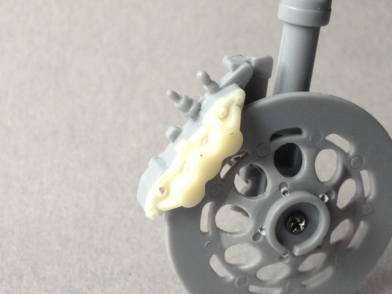

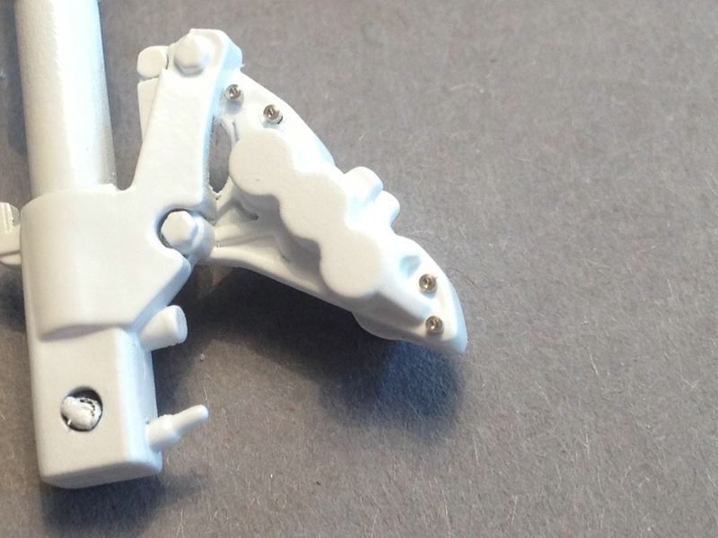

Und das nicht mit ganz leeren Händen da stehe ein Bild der Bremse wie sie Aktuell aussieht , die Anschlüsse der Bremsschläuche wurden entfern ( die Position war nicht wirklich richtig ) genau wie die Entlüfter Nippel diese werden ersetzt .
Wenn die Grundierung Trocken ist werden die Löcher der Schrauben gebohrt und das Blech auf der Zange angefertigt , eine Frage steht noch im Raum und zwar soll ich die Bremsschächte frei legen oder nicht :idee:

wow, Du legst ja gleich ein feines Tempo vor, da ist es vielleicht ganz gut das Du die Bremsen auf 6 Kolben erweitert hast... :D
Nee, sieht wirklich deutlich besser aus, wusste gar nicht das die Schlitzaugen schon so lange mit 6 Kolben Zangen arbeiten, Hut ab. :ok:
Die Bremsschächte freilegen? Wenn Du Dir das antun willst, sage ich auf alle Fälle JA! dazu. Wenn Du schon Nippel, Anschlüsse, etc. originoool machst, dann bitte auch alles. ;)
Fender kommt auch schon gut, die Bremsscheibe mit den aufgebohrten Floatern sowieso. Was nimmst Du da für Schrauben? Uhrmacherwerkstatt ausgeraubt? 8)

Schön auch Dich hier zu Treffen :hand: Ja was die sechs schüssige und die USD angeht da hat wohl der Besitzer eine Dreiviertel Gixxer Gerippt und kurzerhand sich die Teile für seine Kawa "Geliehen " :pfeif:
In der Zwischenzeit habe ich wieder ein wenig an der Bremse gearbeitet ( ob die jemals fertig wird ....) die Schrauben wurden angebracht aus einen Autoventil (1 24) hab ich mir einen Entlüfternippel dran gespaxt und aus PS einen stutzen für die Bremsschläuche geschustert.
Die Bremsscheiben habe ich auch nochmal bearbeitet da 1,3mm doch etwas heftig wären auf 1:1 hoch gerechnet , die haben jetzt zwar immer noch 0,7 aber das Taugt mir so .

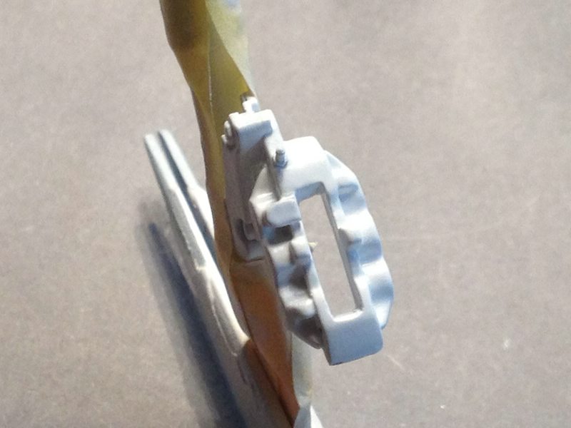

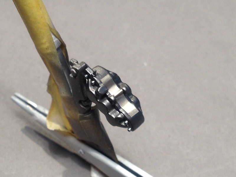

Als Update habe ich was soll es anderes sein ..... die Bremse wieder mal :grins: nach unzähligen versuchen die Klötze da rein zu bekommen war auch mir klar "da müssen Schächte rein " also ein wenig Bohren ein wenig schneiden und natürlich das all so beliebte Schleifen .
Danach wurden die Schrauben Lackiert genau so wie die Zangen , das Blech wurde aus Teelicht geschnitten und ebenfalls Lackiert .
Bitte nicht Wundern das liegt auf den Bilder nur lieblos drauf das wir selbstverständlich noch mit " Schrauben" gesichert ,
Das ist noch nicht der letzte Stand der Bremse weiter Bilder werden folgen .
(Noch unlackiertes Blech)
(Lackiertes Blech )
Wie immer viel spaß an den Bildern und meinen BB
Gruß Jörg

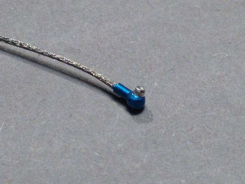

Noch ein kleines Update am Rande , die Schrauben des Blech wurden ergänzt und Die Bremsschläuche angefertigt . Als Fitting habe ich aus der Restekiste was genommen ( war mal ein Anschluss für einen Ölkühler ) dieser wurde an der Leitungsseite aufgebohrt und ein 0,7er Stahl Flex Schlauch ein geklebt . Der Fitting wurde anschließend Blau "Eloxiert " und eine Hohlschraube dargestellt , auf den ersten Bildern ist der Schlauch noch Natur wärend auf den Letzten beiden ca .20 Schichten Alclad Klarlack drauf sind was eine Transparente Schutzhülle darstellen soll .
Auch diesmal hoffe ich das euch meine Arbeit gefällt und wünsche euch noch viel Spaß hier
Gruß Jörg
