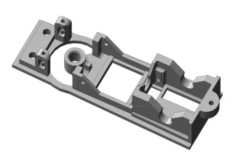

Donnerstag, 29. Januar 2015, 20:27
Hi,
ich will auch mal meine Erfahrungen kundtun.
Folgende Sachen habe ich schon drucken lassen im Lasersinter Verfahren,
Getestet habe ich
www.trinckle.com
www.sculpteo.com
www.shapeways.com
Heckflügel für ein Slotcar Audi R8 der Fa. NSR 6,80€
Chassi für ein Slotcar, Länge 11cm, ca 11€
Motorhalter für ein Slotcar, Länge ca.6cm, 5,5€
mein nächstes Projekt 11,60€
das muss da alles rein
die Oberfläche ist bei dem Material etwas rau, kommt auf den Bildern rauer rüber wie es aussieht, ungefähr 600er Schmirgelpapier
für meine Zwecke vollkommen ausreichend.
Aber es gibt ja noch andere Materialien in anderen Oberflächen, siehe Daniel "Scale-Details", übrigens sehr schöne Seite :ok:
Das Hauptpoblem ist nicht das Drucken, sondern das Erstellen einer druckbaren 3D Datei,
dafür benötig man 3D-Software, welche auch immer,
ich arbeite beruflich mit CAD und sitze täglich 8std. vor der Kiste, zwar nur im Maschinenbau, also keine Freiformflächen, im Grund "einfach", aber es braucht Einarbeitungszeit in solche Systeme.
Ich weiß nicht wie Maya und Blender funktionieren, damit soll es auch gehen,
wie Genau..., ist 0,001mm machbar..., keine Ahnung, ist vielleicht etwas übertrieben, das ist aber die gängige Fehlertoleranz bei solchen Systemen
Baugruppen bei denen die einzelnen Teile in Abhängigkeit zueinander stehen...,
d.h. wenn ich im letzten Beispiel die Aufnahmepunkte der Hinterachslager ändere, verschiebt sich alles was mit der Geometrie in Abhängigkeit steht,
das sind die Lager, Achse, Felge, Reifen.
zum Thema Abfotografieren,
ich muss gerade etwas schmunzeln,
Eisenbahn Spur N, Maßstab 1:160, mit dem Smartphone abfotografieren,
da kommt aus dem Drucker ohne Nacharbeit ein großer Klumpen raus, mehr auch nicht,
Details werden da wohl eher Mangelware sein.
Beim Lasersintern beträgt die minimale Wandstärke ca.0,8mm, besser 1mm, das gilt auch für die Details,
ab einem gewissen Maßstab wird es da sehr schwierig,
Der Heckflügel im ersten Bild hat ca.1mm Stärke überall,
Das weiße Chassi ist ca.1,8mm dick, es kommt auf die Größe der Fläche an, was machbar ist.

Hallo Rainer!
Interessanter Bericht,mit guten Beispiel-Modellen.
Gedruckte Chassis und Motorhalter finde ich o.k.,aber der Flügel mit 1mm dicken Teilen kommt mir dann "oversized" vor.
Erstmal von den Maßen her und dass sowas gedruckt wird.Fährst Du beim Bau des Spoilers mit "normalem" Modellbau nicht besser?
Oder war die Konstruktion des Flügels eine Trockenübung für Dich?
Gruß Ralf :wink:
Donnerstag, 29. Januar 2015, 20:54
Hallo Ralf,
Zuerst noch, das ist 1:32, kein 1:24, alles ein wenig kleiner.
In natura sieht der Flügel gar nicht so schlecht aus,
Die Orig. Sind ca. 0,9 mm dick und glatt, das gibt eine ganz andere Optik, außerdem von unten gestützt,
Meine Ausführung , von oben, gibt es in der Art nicht.
Mit normalem Modellbau hab ich das bis jetzt immer gemacht,
Messen, schneiden, kleben, Abflug... Klebestelle bricht, wieder kleben,
War mir zu umständlich, so gehts einfacher,
Ist auch nur für Rennen, danach kommt wieder der Orig. drauf.
