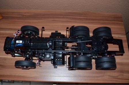

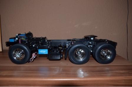

Hier die ersten Bilder von meinem Projekt
Sonntag, 12. Oktober 2014, 11:21
Deine Lenkgeometrie stimmt nicht. Du musst die Vorderachse, bzw deren Anlenkheben drehen um 180°, dann brauchst du auch die abgekröpfte Lenkstange, da diese dann über das Getriebe läuft. Du bekommst auch zuviel Spiel in die Lenkung durch die Art wie die Lenkstange angesteuert wird. Um das zu ändern versetzt du das Lenkservo nach vorne. Der Umlenkheben entfällt dann.
Die Servos sitzen dann so wie bei den US-Trucks von Tamiya ( 3-Achser)

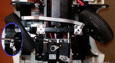

Sieht dann so aus, wie hier in der Anleitung vom Tamiya Ford Aeromax, die Art ist bei allen US-Trucks gleich. Diese Art wird von den Modelltruckern auch bei den 2-Achsern angewendet. Ich habs bei meinem Scania auch so geändert, da bei einem Aufbau nach der Anleitung das Kurveninnere Rad weiter einschlägt als das Kurvenäussere.
Bildbeispiel:

Sonntag, 12. Oktober 2014, 12:00
Ich habe mir zwei 5mm Alu Streifen gemacht an denen ich die Servos befeestigt habe und diese dann an Rahmen verschraubt von unten, somit wandern die Servos wiederum etwas tiefer. Wenn deine Servos aber etwas höher sind als normale Stadart Servos, kannst du diesen Abstand zum Motor aber auch abändern.
Ich hoffe du warst schlau und hast direkt Kugellager eingebaut, wenn nicht musst du den ganzen Truck nochmal zerlegen um sie einzubauen, sie reduzieren zum einen die Reibung und bringen Laufruhe rein, und somit fährt dein Truck geschmeidiger. Die Bronzelager kannst du erstmal zur Seite legen. 4 davon kannst du für die Getriebehöherlegung nutzen.
In Bildern
Servoeinbau: (lass dich nicht irritieren ich hatte damals das lenkservo verdreht eingebaut) Halte dich an die Anleitung von Aeromax, dann passt es wieder.
Am besten du bestellst dir die gekröpfte Spurstange
Carson Spurstange
Mein Getriebe hab ich mir 4 Bronzelagern höhergelegt, wegen meiner Servos.
