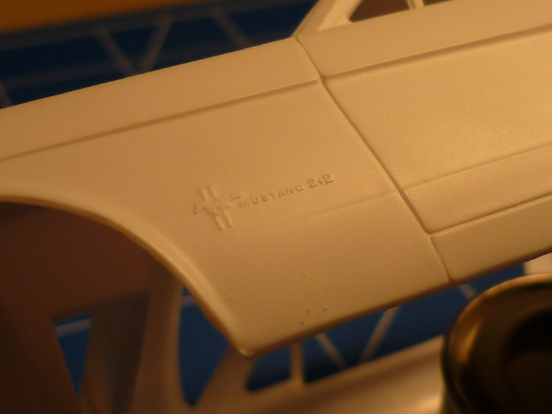

) und festgestellt, dass die GT350, GT350R und GT350H besagte Embleme nicht haben. Machen ja Hersteller ja oft so, dass man mit einer Form und entsprechend geänderten Decalbögen verschiedene Bausätze herausbringt. Hier könnte man neben den drei oben genannten also auch noch das normale Fastback-Coupé bauen. Will ich nicht, muss also auch ab.

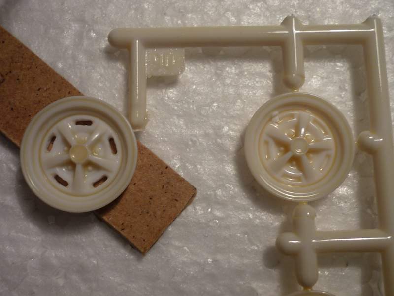

Ich wollte zwar Alclad testen, aber das sollte nicht so ausarten. Jetzt bin ich schon am überlegen, was ich noch alles entchrome, um dann alles in einem Abwasch zu machen. Ich hab gelesen Sidol Backofenreiniger eignet sich gut für Revellchrom, habt ihr da Erfahrung mit??

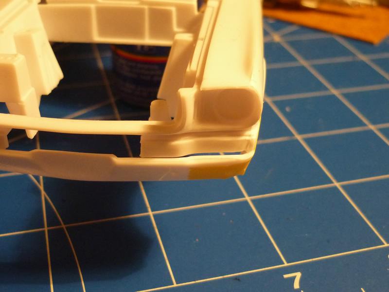

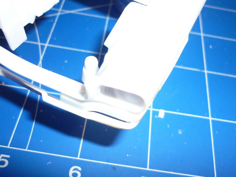

Momentan bin ich an der Frontschürze dran. Wie schon geschrieben (und aus anderen Bauberichten bekannt), passt die überhaupt nicht. Mit Tape einmal probeweise zusammengepappt und man sieht einen Riesenspalt. Meiner Meinung sollte die Stoßstange bündig mit der Karosserie abschließen, dazu werde ich aber einiges wegfeilen müssen. Ich werd wohl noch einige Fotos durchsehen, bis ich weiß, wie´s hier weitergeht.

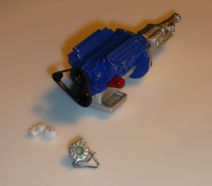

Die letzten zwei Wochen bin ich nicht soviel zum Bauen gekommen, trotzdem erstmal ein kleines Update. Ich versuche mich momentan am scratchen, ich will die Benzinpumpe und einen Halter für die Lichtmaschine selber bauen. Da ich das vorher noch nie gemacht habe, sind meine ersten „Gehversuche“ auch nicht so prall. Für die Lima-Halterung habe ich mir erst grob die Maße aufgenommen, auf Papier und dann auf Sheet übertragen und mir provisorisch etwas zusammengeschnitzt (die Teile mit den Löchern). So wie die Dinger aussehen, so begeistert bin ich auch davon, mir schwebt da aber ´ne Alternative vor. Wenn das Ganze konkret wird, berichte ich darüber. Bei der Benzinpumpe hatte ich mir vorgestellt, ein Stück Gussast in den Akku-Bohrschrauber zu spannen und mit der Metallsäge die Vertiefungen einzuarbeiten. Der Stand momentan ist rechts (der Zylinder) zu sehen. Gehaltert werden muss das Teil auch noch, also erstmal zwei Sheetplatten übereinander geklebt und dann umgebogen. Mal schauen, wie´s an dieser Front demnächst weitergeht.

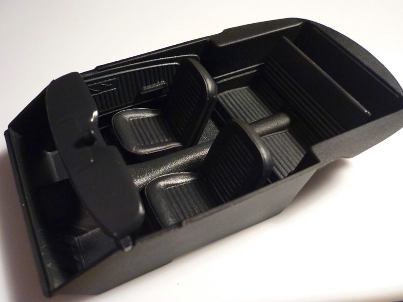

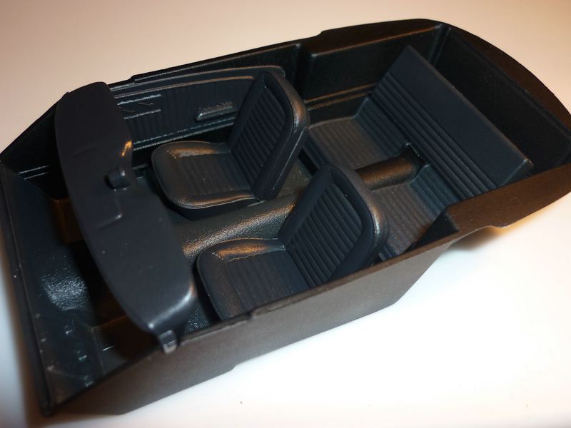

Hier ist die Frage schon beantwortet. Ich hatte zwar zu anfang vor, Viskoseflocken zu nutzen, aber nach dem Lackieren kam die Teppichstrucktur gut raus. Das gefiel mir so recht gut, dass ich´s gelassen habe. Normalerweise kenn ich´s auch nur so, dass der Innenraum (Boden) komplett flach ist und man die Flocken aufstreut.

wie man eine teppichähnliche Struktur wie im innenleben deines Mustangs hinbekommt.
aber bei dem Mustang ist hier eine recht teppichähnliche Struktur vorhanden
