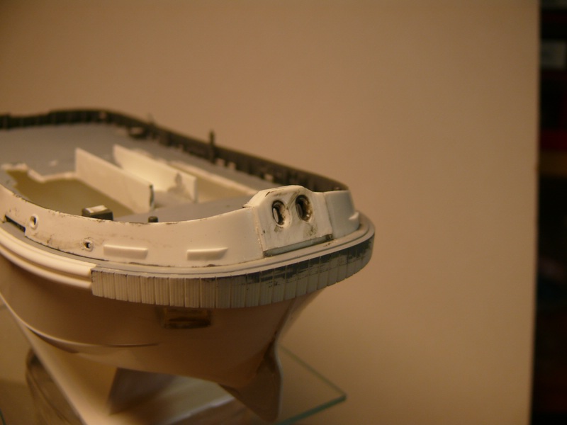

Den Rumpf zusammenkleben, kein Hit. Bei den Ankertaschen schon etwas kniffliger. Die Idee ist sicher nicht übel, aber besser wäre es bestimmt gewesen, die Taschen bündig mit dem Rumpf zu verkleben. Die vorhandenen Öffnungen hätten soweit geöffnet werden müssen und dann könnte das Bauteil ca. 1mm nach vorn kommen. Anpassung und Spachtel waren sowieso nötig.
Bei den Aufbauten habe ich mich nicht an die Reihenfolge gehalten. War auch nicht so wild. Revell hat es sicher gut gemeint, aber mir wäre es lieber gewesen, wenn man die Reling hätte später ankleben können, also als eigener Spritzling. Ich denke da wird sicher alles sehr Lustig beim Lackieren.
Die Passgenauigkeit geht soweit. Nur paar Stellen müssen nachgespachtelt werden.

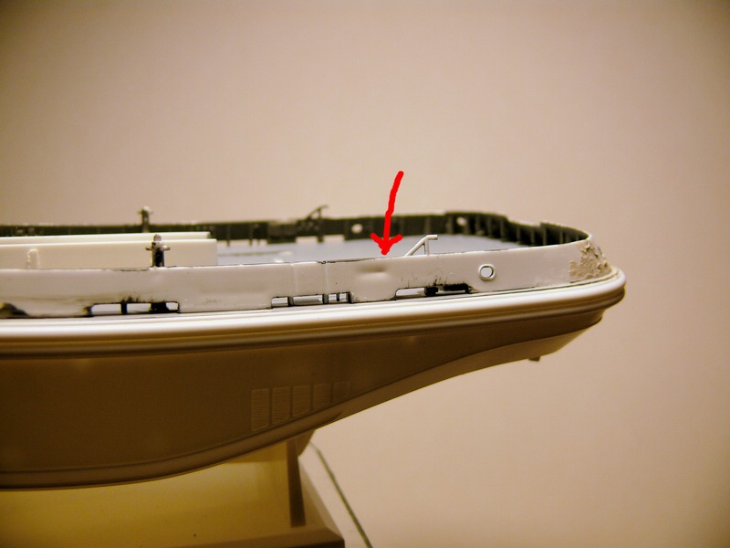

Das Deck und Schanzkleid habe ich vor dem zusammenkleben gestrichen. Durch die Schräge wäre es bei der Farbabsetzung der Schanzkleidstützen sicher fummelig geworden. Die Verklebung geht dann recht zügig und auch recht einfach voran, auch hier sind wieder diverse Nacharbeiten notwendig. Gerade an den Verbindungsnähten mußte ich Material wegnehmen und auch spachteln. Einige Materialschrumpfstellen habe ich im Schanzkleid auch gefunden, werden dann verspachtelt. Im großen und ganzen geht es aber.

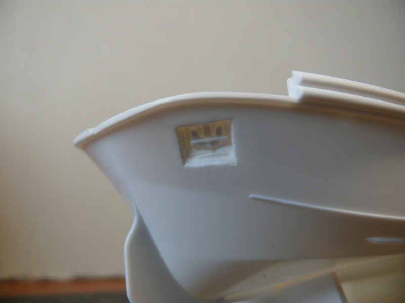

auch an der vorderen Trossenführung sind nacharbeiten notwendig

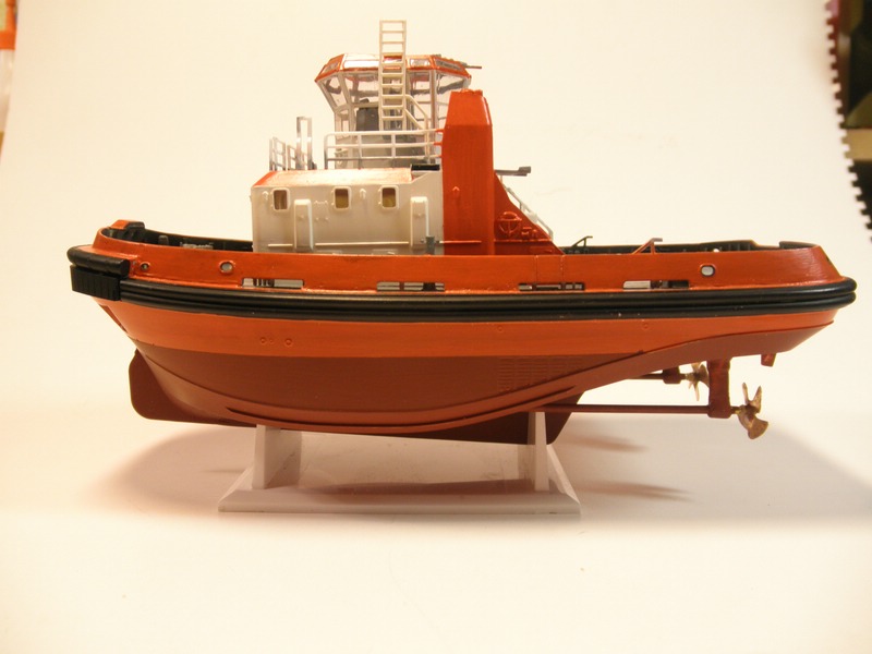

nun wird es echt wieder Zeit für ein Update. Bin gerade aus dem Urlaub zurück und schon kam die nächste Fertigmeldung von Günther aus Jüterbog :ok: ... Rony ist auch schon bei .... nur Frank hat noch nicht ausgepackt... Na schaun wa mal.

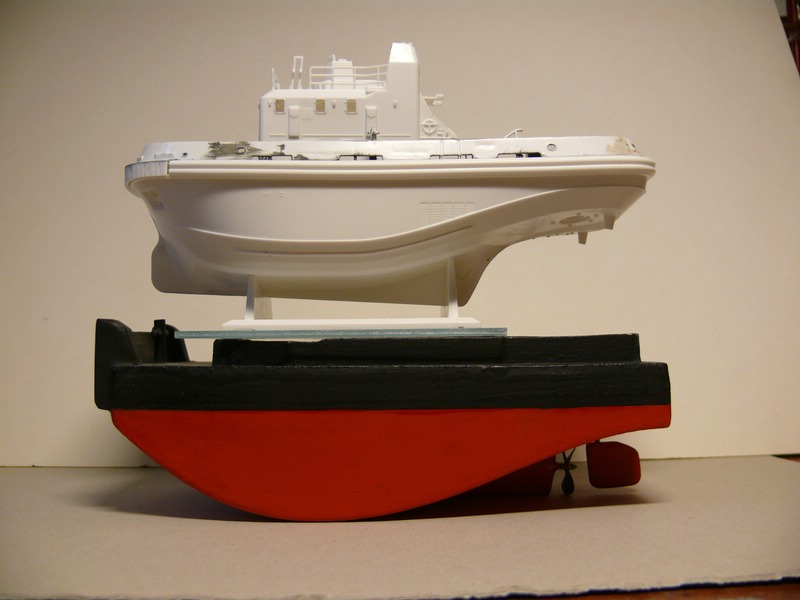

Ich habe nun immer wieder überlegt, wie ich den Antrieb gestalte und habe mich mit dem Anmalen beschäftigt. Normal Wellen und 2 Schrauben stand ja schon fest:
Nach dem Gespräch mit Günther bin ich nun bei der DeltaMixSteuerung verblieben und werde keine Ruderansteuerung verwenden. Die orginalen Schrauben konnte ich nun nicht verwenden, war bischen unachtsam und habe einen Flügel abgebrochen. Also schnell paar aus Messing gebaut. Die Motoren sind aus alten Fotoapparaten und werden durch ER100-Regler für 1:87 Modelle, welche ich für meine Wilhelm Bauer verwendet habe, angetrieben.
Jetzt habe ich mal alles etwas zusammengesteckt, im Heckbereich habe ich einen großen Ausschnit vorgenommen, damit ich dann gut an die Einbauten rankomme. Ist noch stark zu sehen, da ich dort noch nicht gealtert habe.
So klein wie das Ding auch ist, durch die vielen angegossen Dinge wird die Anmalerei noch ganz schön dauern. Hätte ich doch nur ein Marineschlepper gebaut: alles grau durchpinseln.... feddich ;)

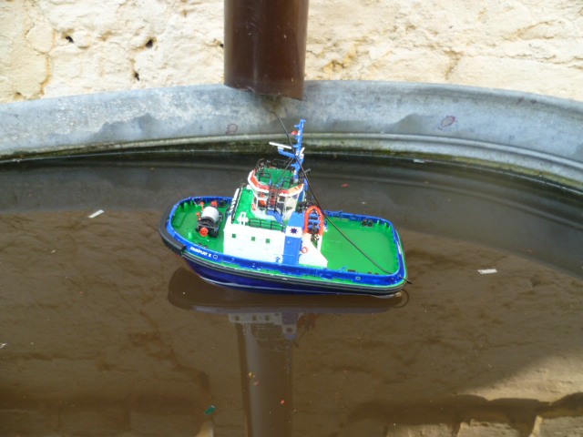

Die erste Probefahrt im Waschbecken ging, die Propeller mußte ich noch nachbiegen. Die Steuerung per Mixer funktioniert ganz gut und der Schlepper kann fast auf einem Teller drehen. Ich überlege echt, ob ich die Kortdüsen überhaupt anbaue....????
Nun denn kurz und knapp, werd mich jetzt wohl mit der Beleuchtung rumärgern und mich mit SMD_LED vergnügen.

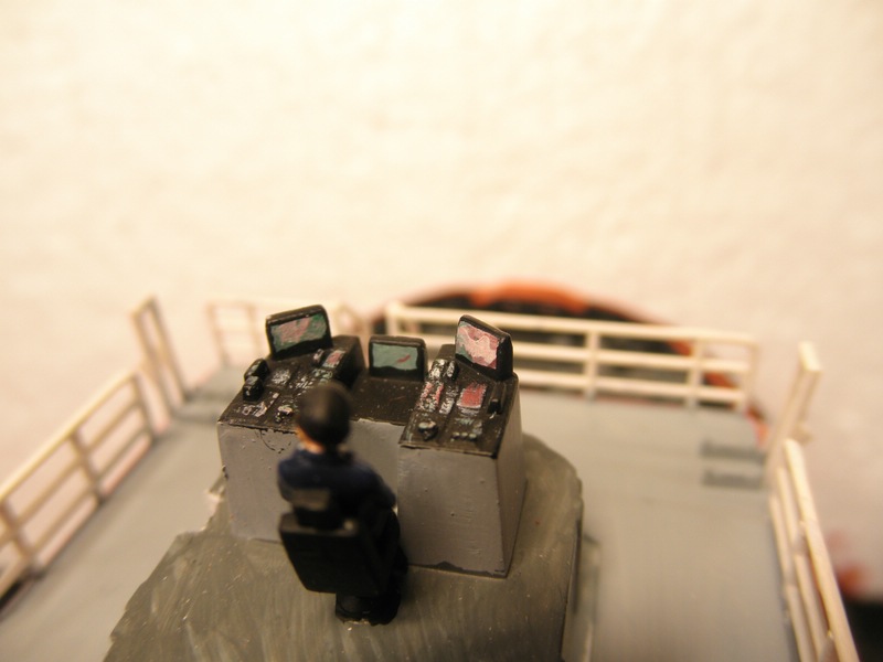

War nun paar Tage in BHV (mal wieder) und konnte mir die neue Schleppergeneration anschauen. Wieder paar Eindrücke gesammelt. Mir ist aufgefallen, dass die oberen Scheiben der Kanzel geschwärzt sind. Gut, wird beim Diorama beachtet. Nun aber mal eine Frage in die Runde: welche Bewandnis hat es mit dem Bauteil D86?

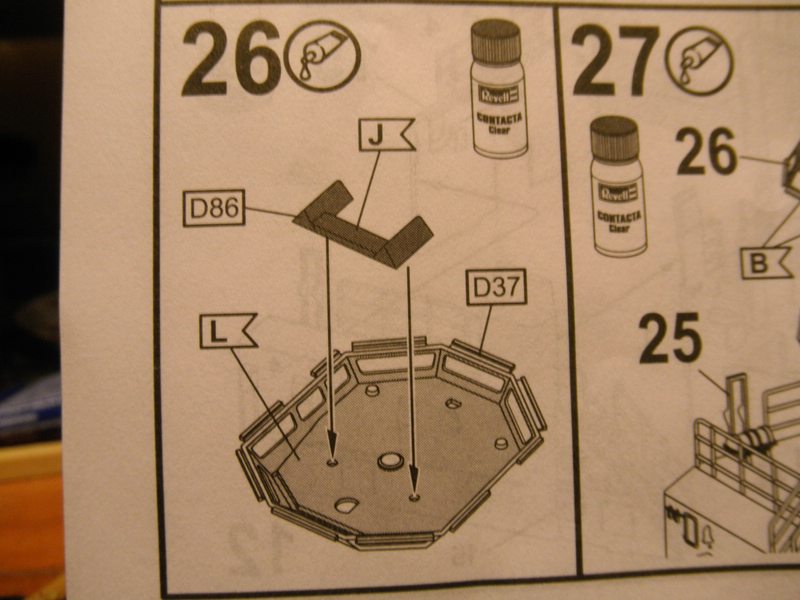

Sollen das die Bedienelemente sein? Hab sowas auf den anderen Schleppern gesehen. Könnte man doch sicher eine kleine Innenbeleuchtung unterbekommen?
Beiträge: 418
Realname: Ronald
Wohnort: Berlin-Lankwitz
Montag, 10. November 2014, 20:44
Ich hab das Teil D86 als Innenbeleuchtung angesehen und in den Mittelsteg eine gelbe SMD-LED eingesetzt. Der Rest fungiert dann als Lichtleiter und erzeugt etwas diffuses Licht im Innenraum.

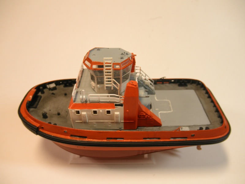

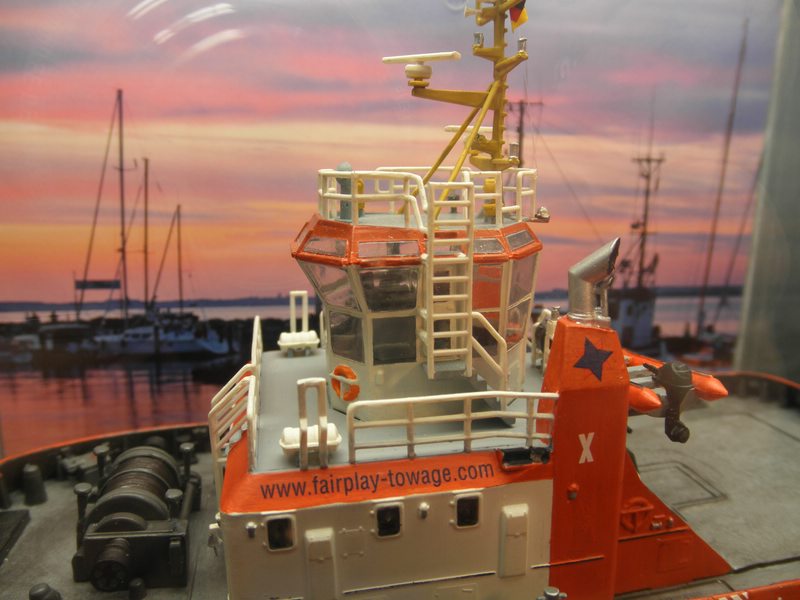

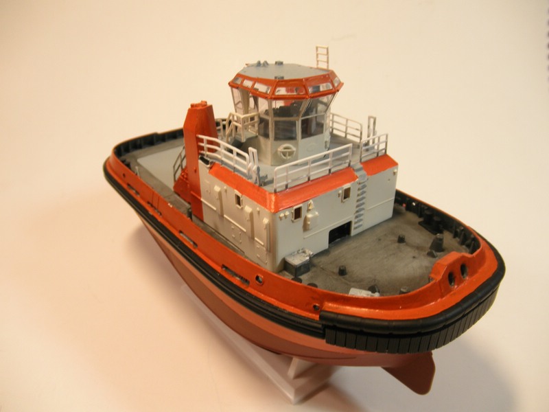

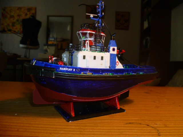

Hallo Modellbaufreunde, :wink:
leider habe ich in der Woche nicht so die richtige Muße als auch Zeit um zu werkeln. Immer nur sehr kleine Schritte. Wie gesagt, bin ich mit der Elektrik beschäftigt und jetzt auf einem guten Weg. Morgen geht es an die Schaltkästen und dann hoffe ich, daß da was birnt.

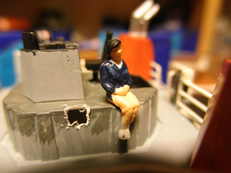

Nebenbei wollte ich natürlich eine Besatzung anheuern. In meiner Sammlung gab es nur ein passende.... äh naja, seht selber:
..... soweit so gut. Nach dem die Kapitän(in) Platz genommen hat zeige ich Euch paar Bilder, die Ihr sicher im realen Leben vorraussichtlich niemals zu sehen bekommt. Ein Blick über die Schulter des Kaptän ohne störende Einhausung
Das hier:
dürfte wohl der allgemein bekannte Anblick sein.
Nebenbei vermerkt, die Kabelbäume sind eingezogen. Durchführung erfolgte in dem Loch, welches am Anfang zu sehen war.
Jetzt fehlen am Mast noch paar Kleinteile und Farbe.
Nun, dann woll'n wa mal :pfeif: Wäre schon chic, wenn ich es hinbekomme.

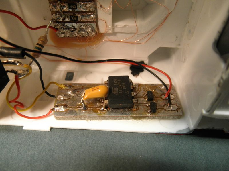

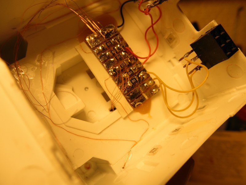

Nun sitze ich an den dünnen Kabelchen... diese Viecher wollen mich ärgern. :cursing: Beim Löten der Dioden gab es kein Problem. Nun habe ich alle schön eingefädelt und konnte sie auch Paarweise zuordnen, habe dann die Enden verzinnt um die Polarität festustellen.... auch ohne Probleme. Nach dem Einkürzen wollen sie sich einfach nicht mehr verzinnen lassen, das ist doch der Hammer!!!!! :motz: Gemeinerweise kann ich mit dem Lötkolben nicht wie ein Berserker in den Aufbauten herumstochern.
Was kann denn das nur sein....????? Wer hatte das gleiche Problem und konnte es gelöst / erklärt werden??
Nun denn, ich werd mal weiter dingsen, von Löten kann ja nicht die Rede sein ;)

Hallo Torsten,
ich gehe mal davon aus, dass Du nicht vergessen hast, den Lack vorher abzukratzen. Der verbrennt durch die Hitze des Lötkolbens nicht so einfach.
Ne andere Ursache für Dein Problem fällt mir da nicht ein. Ist mir so noch nicht widerfahren.
Falls das so sein sollte, am besten vorsichtig mit einem Skalpell rein, Lack wenigstens auf einer Seite abkratzen, das reicht schon.

hi torsten,
bei den kupfer farbenen lackdrähten habe ich das problem auch ab und zu. eventuell etwas heisser stellen.
ich verwende mittlerweile rot und grün an lackdraht, das lässt sich wunderbar verzinnen
ronald war schneller, der kupfer draht, da brennt der lack schlechter weg, bei den farbigen gehts mit dem kolben und nem holzklotz prima.

Eins vorweg, Problem gelöst. Ich danke Euch Ronald und Andi :hand: Ja wie nun??? Aaaaalso habe ganz umsonst Panik gemacht. Die Messungen nehme ich immer mit einem Multimeter vor. Das ist dann bei diesen dünnen Drähten sehr fummelig. Jedenfalls habe ich dann den Lötkolben herunter gefahren und noch bischen im Internet rumgestöbert ob dieses Problemes; interessante Aussagen gefunden, wie die Verwendung von Schaltdraht oder so..... dann bei Miniaturwunderland gelandet und Gerrit (der Chef dort) hat es auch noch mal kurz geschildert, also ihre Vorgehensweise..... nur das Ende des Drahtes in eine frische Lötperle am Lötkolben tunken und die Isolierung bruzzelt wech. Habe ich schon so oft gelesen und es hat ja bei den Dioden geklappt. So, ich also die Faxen dicke und hänge dann einfach mal einen Akku an..... Leute hab ich mir da doch die Augen verblitzt. Echt jetzt alles birnt. Hurra hurra hurra. Heute noch die letzten beiden Drähte angefriemelt und der Weihnachtsbaum leuchtet.
Allerdings habe ich es irgendwie mit den Widerständen. Weiße SMD, 3,7V Akkuspannung macht: 35ohm.... habe 33 genommen: schlechte Wahl: Augen verblitzt und die Grüne LED ist fast Gelb. Habe jetzt noch 75 Ohm eingebaut.... jetzt sieht es besser aus.

Hallo Torsten,
Die verschiedenen Lackdrähte haben auch verschiedene Temperaturen
um den Lack abzubrennen - das ist schon mal ein Problem.
Das zweite ist, dass sich der Lack schlechter abbrennen lässt,
wenn man die Drähte angefasst hat und Rückstände von den Fingern,
also das Hautfett drauf ist. Dann kann man mit etwas Alkohol abputzen.
Hört sich vielleicht seltsam an, aber das kann einen echt frustrieren...

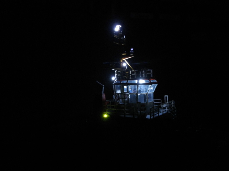

zur Feier des Tages wollte ich nur paar Bilder loswerden. Habe mal alles eingeschalten. Wenn alle Dioden leuchten sieht es ganz manierlich aus, aber wehe die 4 Positionslichter sind aus, dann feuert das Ankerlicht und der Käpt'n sollte besser die Sonnenbrillen aus dem Solarium nutzen.
Da werd ich wohl noch nachbesern müsse.
PS, damit ihr Euch die Augen nicht verblitzt, habe ich etwas runtergeregelt.
Bei Nacht, oder im Dunkeln sieht es einfsch nur schön aus.
.... aber so oft werde ich den Anblick auch nicht haben. Vielleicht mal ein NachtBonsaiWettkampf???
Jetzt geht es dann ans eingemachte, ich muß das Deck mit dem Rumpf verheiraten und dann sollte eigentlich nix mehr schief gehen...... sollte..... wird schon. ;(

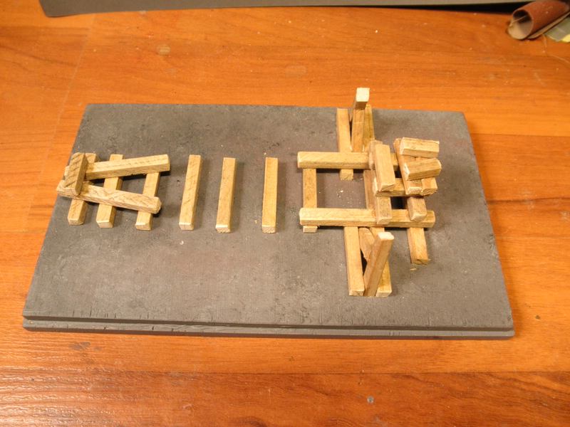

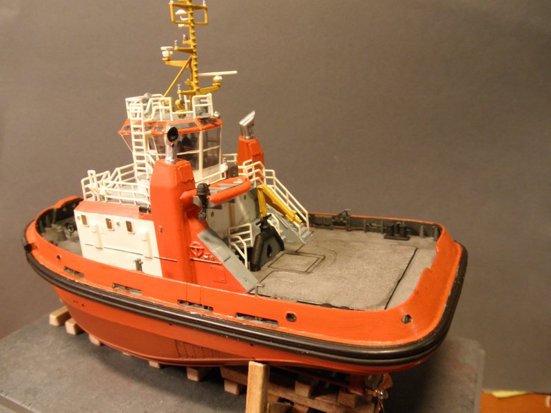

nun sind Rumpf und Deck miteinander verklebt. Für weitere Arbeiten und so brauch ich dann sicher Spezialbesteck vom Facharzt..... :rolleyes:
Natürlich brauch so ein Modell auch eine transportsichere Reede. Grundbrett und Vitrine habe ich noch von einem anderen Modell und wie der Zufall es so will, für die Fairplay bestens geignet.
Das Grundbrett habe ich mit Farbe vollgekleckert:
..... und dann alles duch tupfen verteilt. Es entsteht dann ein bunter Untergrund mit Betonstruktur. Von Silvester her habe ich noch massigst Kiefernleisten; diese dann abgelängt und aufgeklebt.
Wenn ich den Schlepper da einstelle, machen ihm selbst 45-Grad-Schwankungen nix aus.

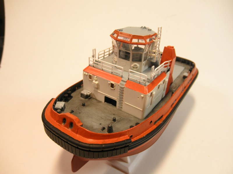

nun ist das Jahr bald vorbei und ich habe meine Fairy wirklich noch fertig bekommen. Hatte ich doch mit paar Problemen zu kämpfen - natürlich hausgemacht: immer wieder ist mir bei den Probeläufen aufgefallen, dass eine Welle nicht hinterher kam. Irgendwann stellte ich fest, dass der Motor lief und die Welle eine Weile gebraucht hat bis die sich gedreht hat. Naja, die Kupplung hatte sich wie ein Gummie verdreht und dann ging es erst los. Nach dem Ausbau konnte ich feststellen, dass ich es geschaft hatte, die Welle etwas zu verbiegen. Also gut, es gab ne neue Welle. Aber das Problem bestand immer noch.... grrrrr. OK, der Motor fluchtete nicht wirklich. Mit Mühe und Not konnte ich ihn ausbauen, Stabilit ist ein echt guter Kleber und ich mußte schon mit der Zange rann. Gut, Motor wieder eingeklebt und ausgerichtet .... Weiß auch nicht warum, nachdem der Kleber angezogen ist und nur noch ein wenig zum Aushärten brauchte, hab ich schon mal den Regler angeschlossen und vorsichtig Gas gegeben aber der Motor ruckte nicht ein bischen. Oooooooooohhh Mann eyh!!!!!! irgendwie habe ich es geschaft, beim Rausreißen den Motor zu zerwürgen, der Rotor war total verklemmt. Zum Glück hatte ich noch einen Motor in der gleichen Baugröße und nun fährt die Fairy ganz gut.
Nebenbei habe ich noch einen Schalterbaustein gebaut, mit Eagle den Schaltplan erstellt und mit der Tonermethode eine Leiterplatte gebaut, einen Attiny13 programmiert und alles auf die Topseite gelötet. Die kleinen Tyristoren erlauben dann eine höhere Schaltleistung.
Allerdings habe ich noch ein Problem: Ein- und Ausschalten funktioniert richtig gut, nur wenn ich die Fairy in Fahrt nehme schaltet der Baustein auch. Noch weiß ich nicht woran es liegt. Vielleicht auf Grund des Spannungsabfalls schaltet der Baustein oder aber der Mischer der Funke gibt da was durch. Aber da komme ich vielleicht noch hinter.

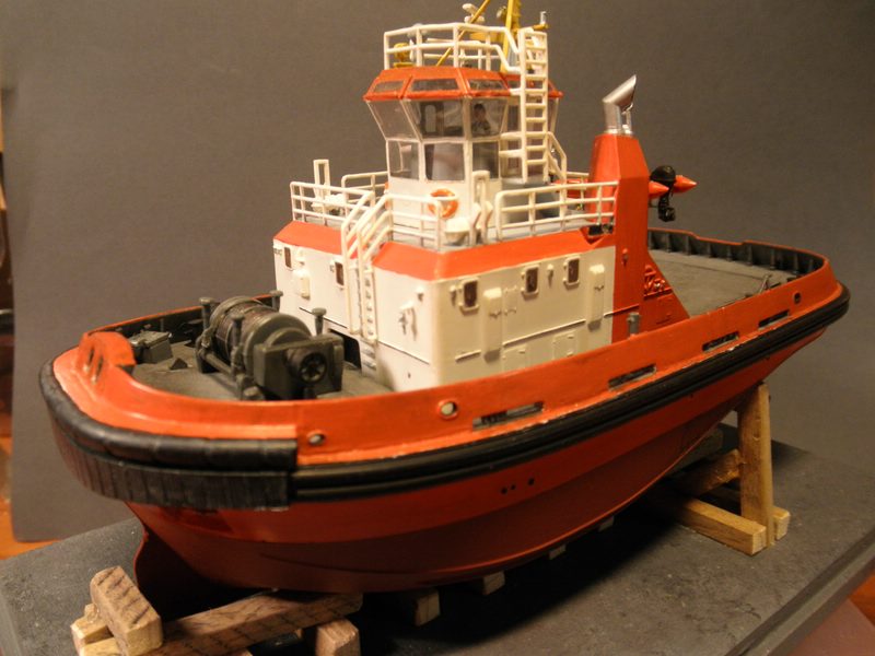

Die Vitrine ist auch komplett und so sieht es also aus:
und wenn man den Fotoapparat ganz dicht ran hält:
Nun habe ich es endlich geschafft, ja irgendwie war die ganze Zeit der Wurm drin, aber kommendes Jahr wird alles besser, die abgefangenden Projekte schauen mich erwartungsvoll an. Muß meiner Tochter nur noch ein Kostüm zu einem Cosplay schneidern aber ansonsten geht es mir gut.
