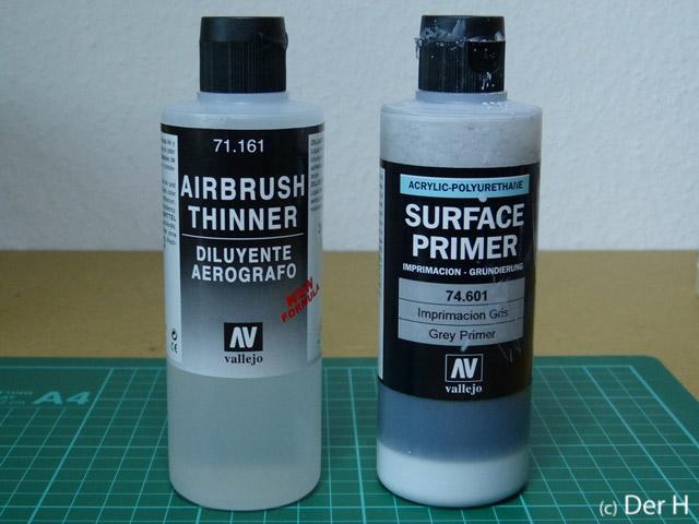

ich benutze auch den Vallejo Primer, mit der Original-Verdünnung (neue Version) und bin damit sehr zufrieden.
Ich mische 3 Teile Primer mit einem Teil Verdünnung.
Henning
Mittwoch, 17. September 2014, 22:02
Henning :ok:
Der neue Thinner ist bedeutend besser.
D.
Mittwoch, 17. September 2014, 22:22
Hallo Detlef,
das finde ich auch. Seit dem ich den benutze komme ich auch mit den Klarlacken von Vallejo zurecht.
Henning
