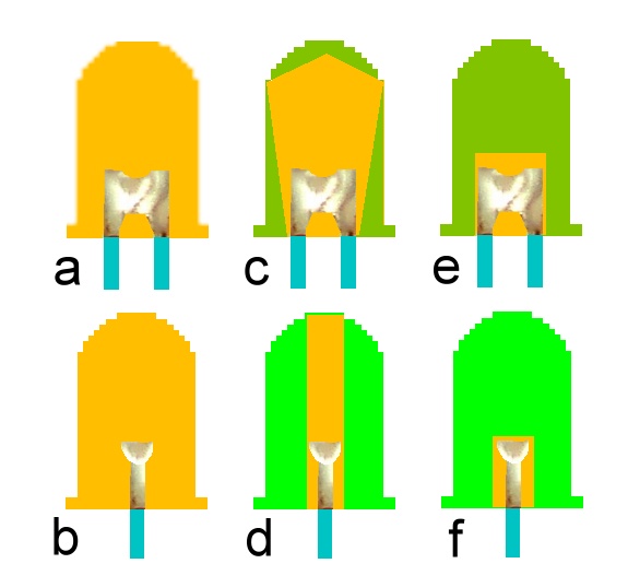

Hier mal ein Bild das zeigt, wie weit man das Plastik wegschleifen kann:
a) und b) die LED aus den beiden Blickrichtungen
c) als Laternen geschliffen
d) ganz flach geschliffen
e) und f) maximal verkleinert
Vorsicht bei den Beinchen!
Wenn man da bis zu den Beinchen abschleift können die viel leichter abbrechen.
Im Prinzip kann man so lange was wegschleifen, wie man nicht an die Metallteile kommt.

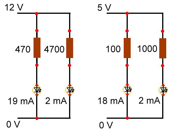

Zum Anschluß der LEDs mit Vorwiderstand hier noch mal ein Beispiel mit warmweißen LEDs (3,2 V):
Da kann man schön sehen, wie ich mit verschiedenen Vorwiderständen den Strom einstelle.
So kann man dann die LEDs auch in verschiedener Helligkeit leuchten lassen.
