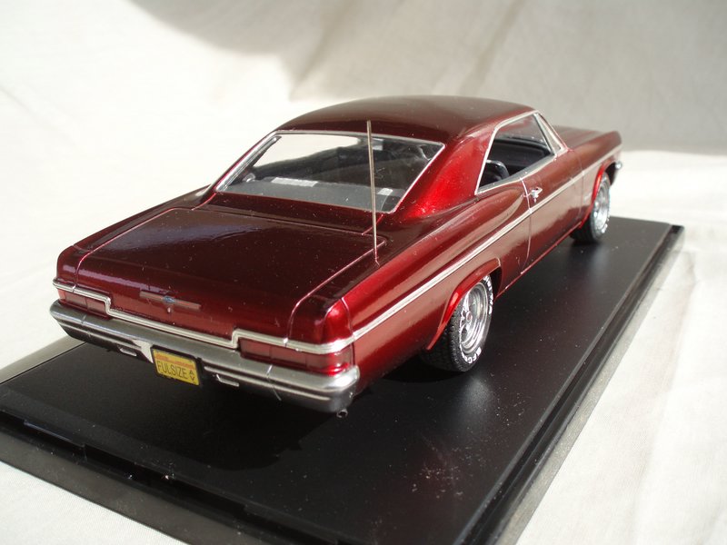

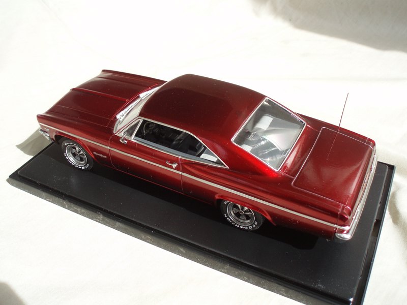

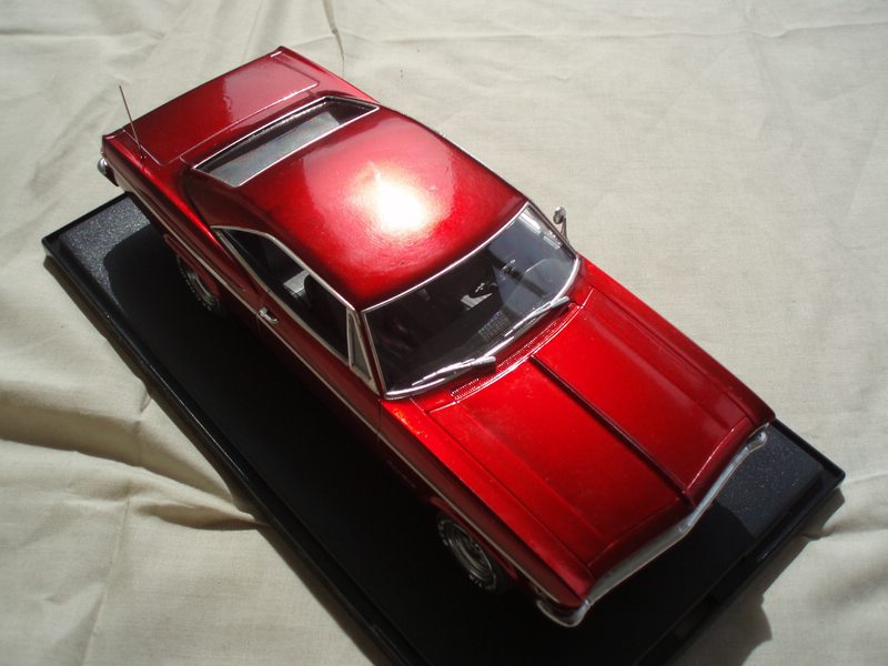

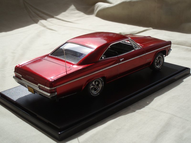

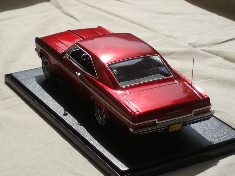

Hier mal wieder was neues von mir, den Revell (US) 1966 Chevy Impala SS 396.
Ich habe für die Karosserie hier zum ersten mal Alclad Candy Rot verwendet, ansonsten kamen Farben von Tamiya und "normales" Alclad zum Einsatz. Weiteres "Zubehör" waren Viskoseflocken für den Innenraum, BMF und Zündkabel. Die Räder und Felgen stammen von nem 51er Chevy Bel Air (AMT).
Hier die Bilder...
Ich hoffe es gefällt - Fragen, Lob & Kritik sind immer willkommen!
LG Björn

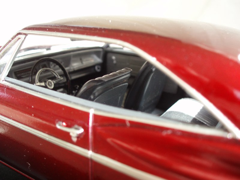

Donnerstag, 17. April 2014, 17:19
tolle Farbe, scheint richtig zu leuchten und steht dem Wagen ausgezeichnet. Den 66er Impala habe ich auch noch im Regal. Auch die Felgen passen sehr gut zum Auto. Wie bzw. mit welcher Farbe hast Du denn die weiße Beschriftung aufgetragen? Wenn ich das richtig sehe, hast Du aber das Lenkrad verdreht, denn der halbkreisförmige Hupenring befindet sich in der oberen "Hemisphäre".
Insgesamt ein schönes Modell!
Ludwig
Donnerstag, 17. April 2014, 18:05
Hallo Björn!
Der macht seinem Namen alle Ehre, der Farbton ist
Bis auf die kleine Stelle hinten rechts, am Übergang zur Chromzierleiste, da könntest Du evtl. noch eine Korrektur vornehmen.
Aber sonst rundum ein schöner Anblick.

Freitag, 18. April 2014, 00:13
Vielen Dank euch allen,
freut mich, dass die Antilope gefällt... :D
@ Ludwig:
Falls du die Räder meinst - die alten AMT-Bausätze (und jetzt auch die Round2 Wiederauflagen) haben erhabene "Schrift"" auf den Reifen. Die habe ich mit matt weiß vorsichtig nachgemalt. Der Tipp von Mopar ist aber auch gut.
Solltest du die "SuperSport" Embleme auf den Seiten meinen: das sind die Bausatz-Decals, mit DecalSoft über die erhabene Schrift gepappt und dann Klarlack rüber. Normalerweise nehme ich dazu aber BMF nach dem Grundieren und schleife nach dem Karosserielack vorsichtig wieder runter.
Zum Hupenring: Asche auf mein Haupt - wusste nicht, dass der nach unten gehört (und habe da nicht so genau die Anleitung studiert) :rot:
@Christian:
Habe die Stelle gefunden. Das wirkt komischerwies auf dem einen Foto recht grob, sieht man am Modell aber nicht wirklich. Trotzdem danke für den Hinweis!
@Erich:
Mein Lieblingsthema... SICKEN! Der eine schwärzt, der andere nicht. Hier beim Impala fand ich es unnötig, da die Alclad-Farbe sehr dünn ist und die Sicken nicht zugelaufen sind. So haben sie am Modell noch eine schöne Tiefe, die auf den Fotos vielleicht nicht so rüberkommt. Und genau das ist es ja an den 1:1 Autos eben auch - ein Spalt und nicht ein schwarzer Strich.
LG Björn
