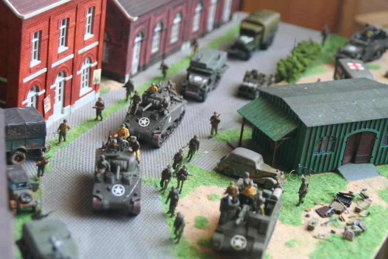

Nach der, fast unbemerkten, überquerung des Rheins in der Nacht vom 22. zum
23. März 1945 in Südhessen machen sich die amerikanischen Einheiten der 3. US
Armee unter General George S. Patton auf den Weg nach Darmstadt, Frankfurt und
die weiteren Großstädte in Süddeutschland.
Insgesamt überquerten ca. 60.000 Fahrzeuge die Pontonbrücken bei Nierstein.
Das Diorama zeigt einen kleinen fiktiven
Ausschnitt um das taktische Vorgehen der US Einheiten zu verdeutlichen.

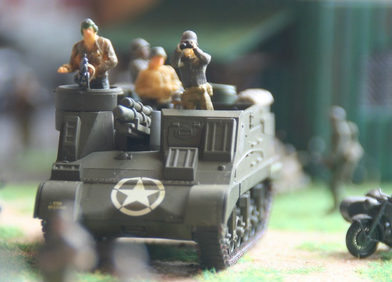

Zwei M 20 Scout Car und ein M 3 Half Truck mit Infanteristen bilden die
Vorhut und sichern an Einmündungen und unübersichtlichen Stellen und erkunden
die weitere Umgebung. Im Bedarfsfall sitzen die Infanteristen ab und sichern
gegen versteckte deutsche Einheiten. Die schnellen und beweglichen M 20
arbeiten sich nach kurzer Lageerkundung zum nächsten Punkt vor und ebnen damit
den Weg für die nächsten Truppenteile.
Infanteristen sichern in den charakteristischen Schützenlinien beiderseits
der Straße, gehen gegen versteckte deutsche Einzelkämpfer vor und durchkämmen
die Häuser.

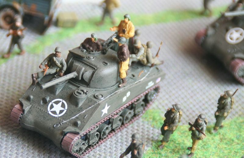

Sherman Kampfpanzer bilden den Hauptteil der Kampfgruppe. Gesichert durch
die Erkundung der Vorausabteilungen erreichen die hohe Marschgeschwindigkeiten.
Aufgesessene Infanterie unterstützt die Panzer gegen Panzerfaustschützen und
Widerstandsnester.
Motorisierte Artillerie ist in Stellung gegangen um im Bedarfsfall die
Einheiten mit Sperrfeuer zu sichern. Hier eine M 7 „Priest“ Panzerhaubitze mit
105mm Kanone.
Militärpolizei ist weit mit vorn um den Verkehr in den Griff zu bekommen
Wie bei den Amerikanern üblich wurde bis in höhere Stäbe von vorn geführt.

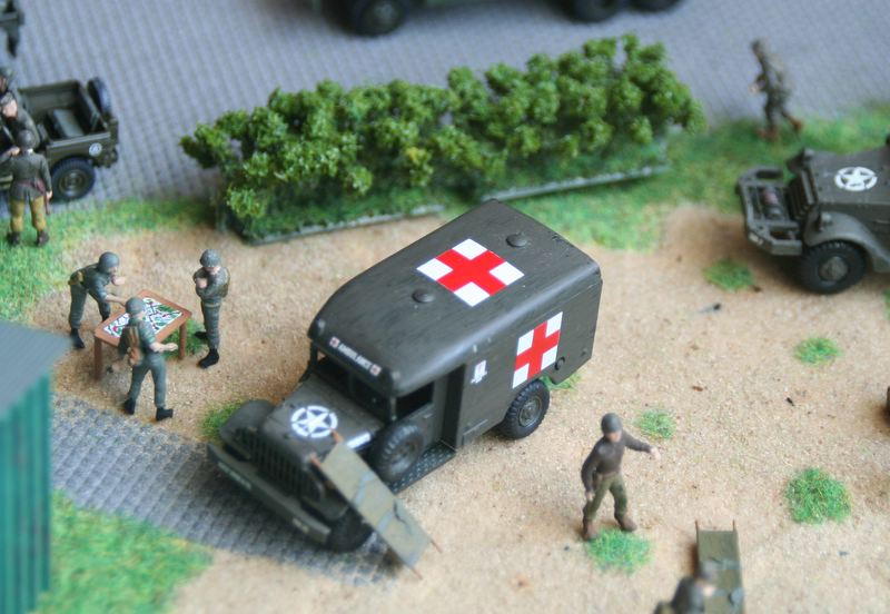

Auch eine kleine San Einheit ist im vorderen Bereich zu finden.

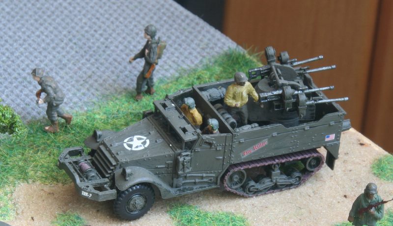

Flak Vierling auf Halbkette

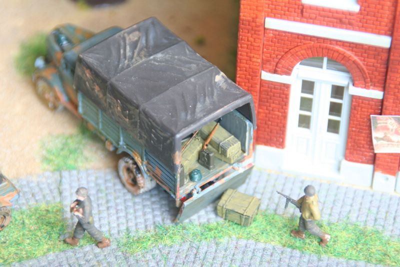

Gerödel und Ausrüstung, Munition und Waffen der Wehrmacht wurden entsorgt
Opel Blitz einer Luftwaffeneinheit
Diese deutschen Soldaten haben sich ergeben und werden von einem amerikaischen Soldaten bewacht.
Die Fahrzeuge sind alle von Roco, die Figuren von Preiser (Deutsche) und Artitec und Roco (Amerikaner)
Da meine Dioramen nie fertig sind oder werden freue ich mich über Kritik und Anregungen zur Verbesserung und Erweiterung

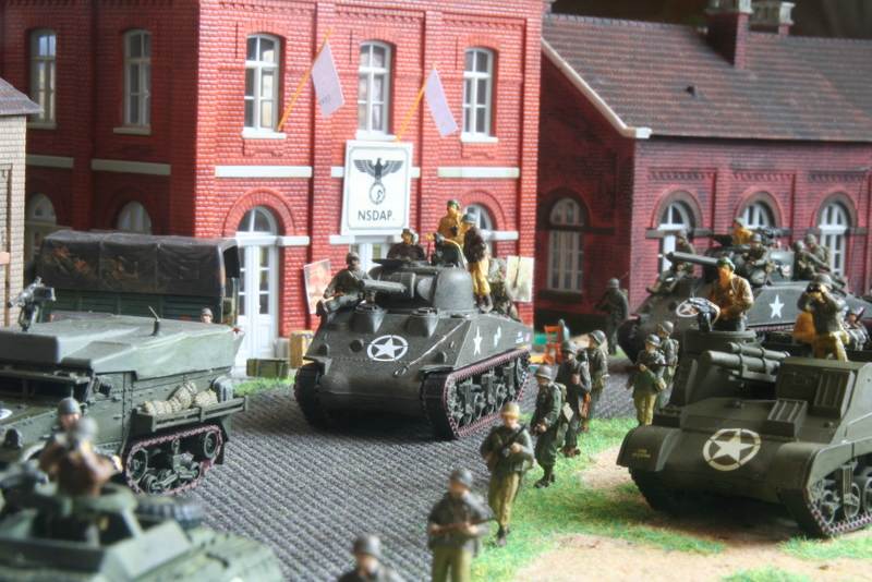

Freitag, 28. März 2014, 18:06
Hallo Hessen-Pit

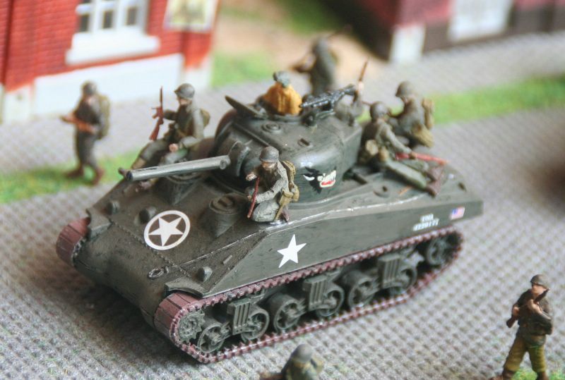

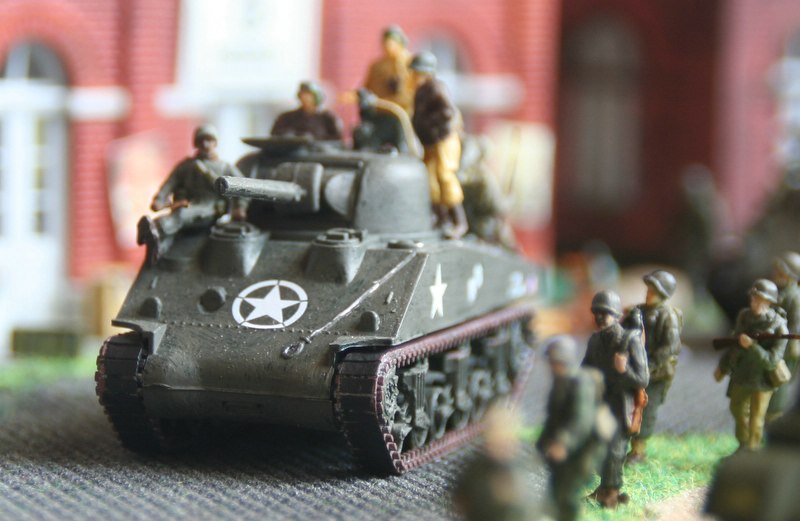

Möchte soweit sagen das es gefällt :thumbup: außer : Die Ketten der shermans sollten schwarz oder etwas heller seien da sie in echt aus Gummi sind ebenso die der Halbketten.Nur die endverbinder der Sherman Kette kann man so lasse da aus Eisen.Wenn du es kanst etwas mehr Natürliche unordnung am Wegesrand und ,für mich,Perfekt.
MichaelC
Freitag, 28. März 2014, 19:48
Anordnung der einzelnen Gruppen gefällt mir sehr gut, ergibt eine stimmige Atmosphäre. Wie Army66 schon schreibt etwas mehr Durcheinander am Rande des Fahrweges , aber ruhig auch auf der Straße. Bei Originalphotos sieht man immer wieder was da so alles rumliegt. Zusammengeknüllte Zeitungen, Konservendosen usw. Da ich in 1/72 baue weiß ich jetzt nicht, was es an Kleinteilen usw. in H0 gibt, solche Details wie auf Bild 18 beleben jedes Diorama ungemein.
Wenn die Fahrzeuge noch nicht fest montiert sind wurde ich eine leichte Staubschicht aufbringen, die z.B. das Schwarz der Gummireifen bricht. Mit einem ganz wässrigem Schwarz/Braun die Pflastersteine optisch mit mehr Tiefe versehen. Einfach mit grobem Pinsel drüber streichen und da wo es zu viel wurde , mit Küchentuch wieder abtupfen. Diese Suppe läuft schon in die Vertiefungen und gibt den einzelnen Pflastersteinen, Ziegeln, Dachpfannen etwas mehr optische Tiefe, und lässt den Gesamteindruck einer solchen Strassen nicht so einheitlich erscheinen.Das gleiche mit einem mittelbraunem Washing bei den Sandflächen. Ich arbeite nach der Methode auch bei allen Häusern, die auch baue, gleich ob es sich um Plastikbausätze handelt oder um Resin- oder Lasercutmodelle.
Bin gespannt wie sich dieses Projekt weiterentwickelt, weiter viel Erfolg .
Ciao
Michael
Freitag, 28. März 2014, 20:18
Hallo und Danke erst mal für Eure Anregungen.
Die Ketten werde ich noch mal überarbeiten. Die Laufflächen Schwarz anlegen und mit etwas Grau den Straßenstaub aufbringen.
Mit der Straßenoberfläche habt Ihr recht. Ist mein erster Versuch mit dem Material von Busch. Ich habe es bereits behandelt, hat sich aber alles verflüchtigt.
Da die Fahrzeuge nur gestellt sind werde ich es noch mal behandeln.
Das Umfeld habe ich bewusst so leer und aufgeräumt gelassen. Entspricht meiner Heimatgemeinde am 23. März 1945. Ich habe eine Original Luftaufnahme der US Air Force darauf ist absolut nichts zu sehen, weder Menschen noch Fahrzeuge.
Ich wohne nur ein paar Km vom Rheinübergang bei Nierstein in Richtung Darmstadt im hessischen. Hier rauschten die Amerikaner ohne ernsthafte Gegenwehr in Richtung Odenwald und Darmstadt durch. Ernsthafte Gegenwehr erhielten sie
nur in Richtung Groß-Gerau welcher aber auch schnell gebrochen wurde. Aber Ihr habt schon recht, werde noch etwas Kleinkram wie Fahrräder, Mülltonnen use. anbringen, belebt immer.
Danke Euch erst mal, Bilder werden folgen

Samstag, 29. März 2014, 09:38
meine ALLERHÖCHSTE Hochachtung :thumbsup: :respekt: :dafür: :hand: AAAAAABER ich würd nich schreiben "Gerödel und Ausrüstung, Munition und Waffen der Wehrmacht wurden entsorgt" ;) denn dann hätt der Halftruck n M2 oder die kleinere 7,62er Version und keine Hitlersäge :pfeif: ;)
mfG :wink:
Roland :thumbup:

ich habe mir mal Eure Vorschläge und Anregungen zu Herzen genommen und versucht einiges umzusetzen.
Schwarze Gummiketten aufgezogen - erledigt
Pflaster gedunkelt - erledigt
Müll verteilt und für Durcheinander gesorgt - teilweise erledigt
Hallo Roland. Da hab ich wohl was verwechselt weil es zu gut passte. Trotz der vermutlich weltweit größten Sammlung von Sehhilfen passiert mir so etwas immer mal wieder.
Das Pflaster habe ich nur etwas nachgedunkelt, das Material ist nicht so leicht zu bearbeiten, ist eine Art Weichgummi das stark saugt. Denke ich werde es so lassen.

Samstag, 29. März 2014, 17:43

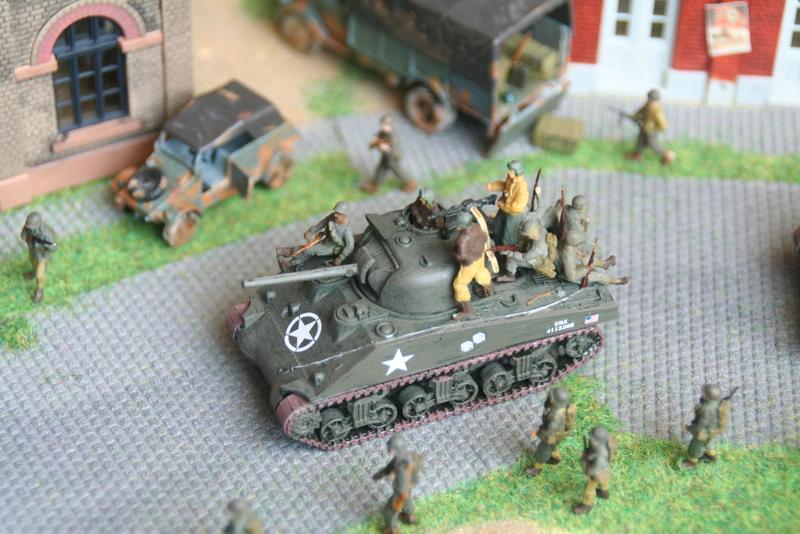

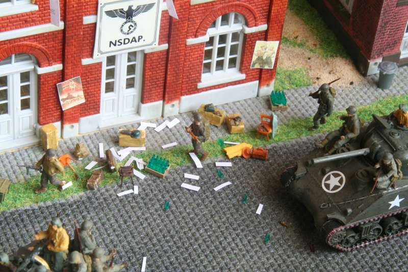

Bei deinen Bildern vergisst man fast, dass das 1:87 ist.
Die Papierschnipsel stellen jetzt was dar?
Die würde ich vielleicht noch einmal mit einem Pinsel leicht befeuchten, dann passen die sich etwas besser an den U tergrund an. Ansonsten wirkt's tatsächlich lebhafter. :ok:
Gruß, René
Samstag, 29. März 2014, 17:58
Hallo Rene,
das sollen die Unterlagen sein die das Parteivolk aus dem Fenster geschmissen hat.
Sieht auf den Bildern schlimmer aus wie im Original, ist immer das Problem die kleinen zu fotografieren.
Beiträge: 7 798
Realname: Roland
Samstag, 29. März 2014, 19:09
Hi Peter :wink:
Also, nachdem wie die Amis da bei der D-Day Doku vom MG42 geschwärmt haben und jeder die Ausrüstung des anderen benutzt hat würd mich sowas auch nicht wundern :trost: :thumbsup:
Mich würd's auch nicht überraschen wenn du nen Tiger oder Panther an den Kolonnenanfang setzen würdest ;) natürlich mit dem weissen Sternchen vorn drauf ;)
mfG :wink:
Roland :thumbup:
Samstag, 29. März 2014, 19:15
Hallo Roland,
da hast Du recht. Vieleicht ist es Dir entgangen das der Offizier links vor dem Parteibüro eine MP 40 trägt. Ebenso war die 08 bei den Amis sehr beliebt.
Genauso bei der Wehrmacht die Russische PPSH. Aber von den Tanks mit Stern werd ich Abstand nehmen.
Pit

Klasse das die vorschläge so schnell umgesetzt hast.Mit natürlicher unordnung meinte ich(Persönlich) nicht Müll sondern z.b. die übergänge an den Häusern zum untergrund oder vom Rasen zuder Strasse.Selber Baue ich keine Dioramen sondern lasse mich beim beschauen von Dioramen von meinem Persönlichen momentanen eindruck leiten.Also bin ich kein Experte oder noch nicht einmal ein Anfänger was Dios angeht.Drum hau mich nicht.Wie gesagt nur Momentaner Eindruck des ganzen. :thumbup: .
Ganz viele freundliche Grüße Roger
Montag, 31. März 2014, 13:43
Ah, verstehe, was du meinst, Roger. Verschmutzung so wie die Rußspuren (!?) am rechten Gebäude.
Wenn du das in der Art auf die ganzen sauberen Flächen anwendest, wirkt das wie ein Filter und bricht die Kontraste.
Pastellkreide in Verdünnung aufgelöst ergibt nach dem Trocknen eine schöne Staubschicht. In die Ecken passt aber auch gut Unkraut. Das wäre so noch das i-Tüpfelchen. :)

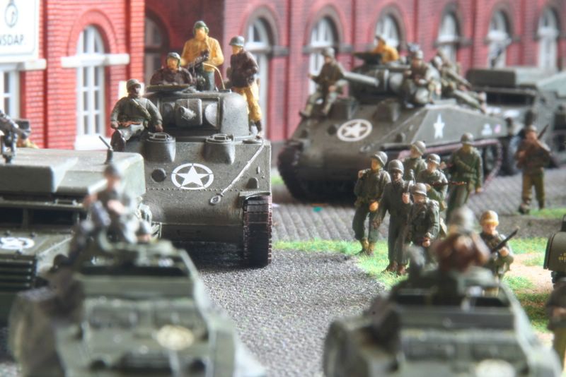

Gefällt mir insgesamt schon ganz gut. Als kleiner Tipp meinerseits: "Beutewaffen" sind eine Sache, Zeitreisen eine etwas andere. Auf dem M7 hast Du ein M60 montiert... das kam erst in der 1960ern raus ;) Vielleicht gegen ein M1919 tauschen, das würde besser passen.

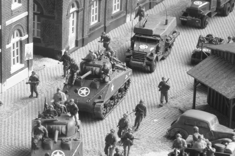

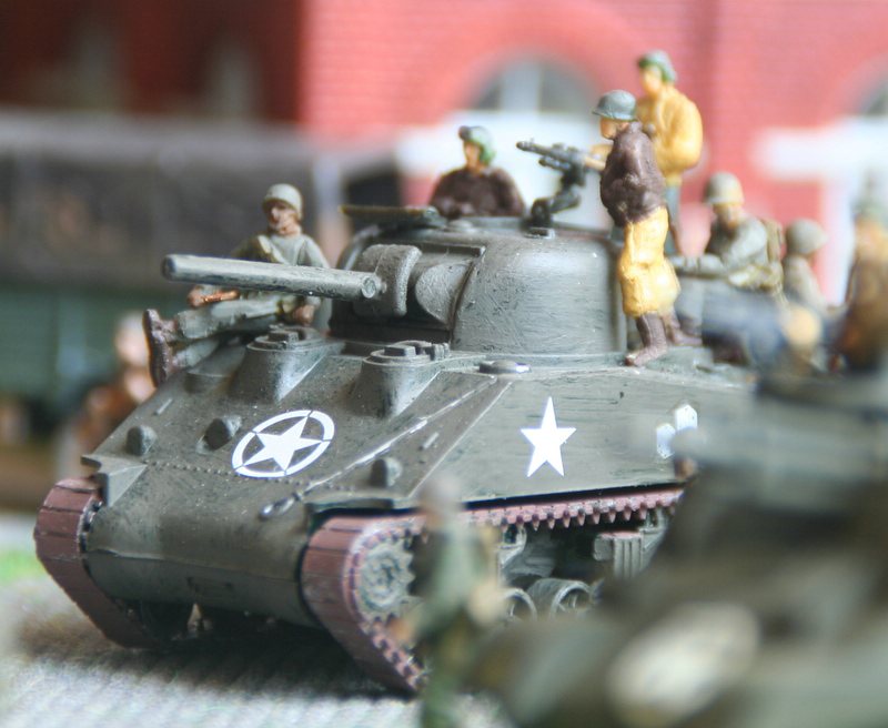

Mittwoch, 7. Mai 2014, 16:41
Hallo peter,
Klasse, die Bilder 3 und 6 von Unten treffen genau die Stimmung....

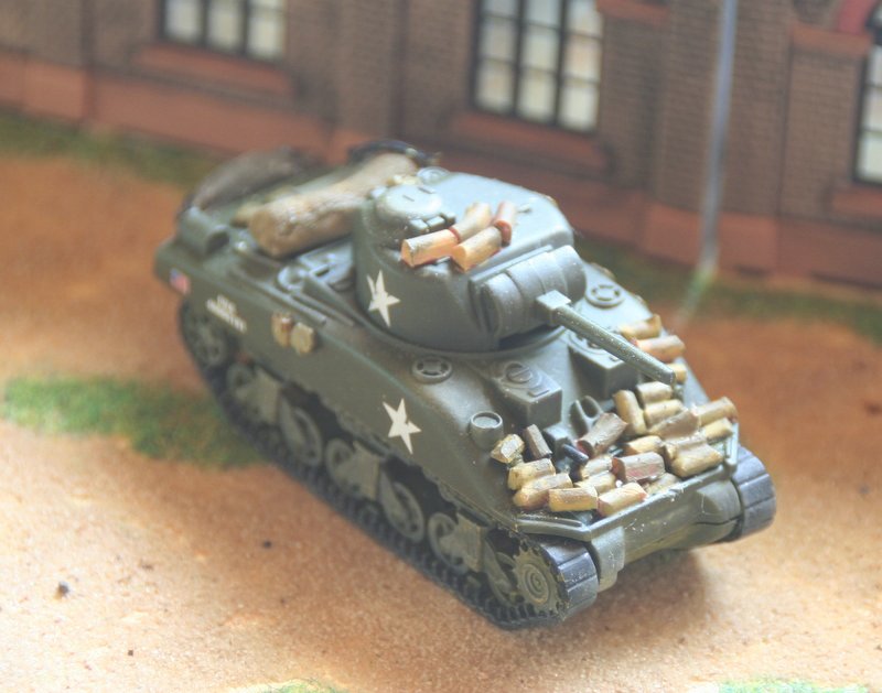

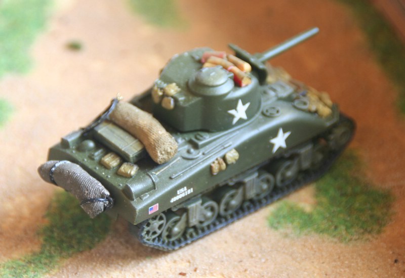

Hier mal ein Versuch mit dem recht kostengünstigen Modell von Schuco. Ist der erste Versuch, an den Sandsäcken muß ich noch üben.
Sieht im Original wie immer besser aus als auf den Bildern. Ich denke aber es ist der richtige Weg.
Viele Grüße nach Oberhessen aus dem sonnigen Süden
Pit

Du sagst es ja selbst, an der Herstellung von Sandsäcken muss Du noch üben. Hast Du sie aus Holz gemacht? Versuch doch mal Fimo. Eine lange wurst gerollt, etwas platt geklopft und dann abgeschnitten. Die einzelnen Teile kann man dann mit Hilfe von Frischhaltefolie (damit nichts klebt) auf dem Fahrzeug platzieren und dann das gesamte Paket abnehmen und im Backofen aushärten. Alternativ ginge auch eine lufthärtende Knetmasse, die könnte direkt am Fahrzeug verbleiben. Übrigens, um den Säcken eine Stoffstruktur zu verpassen habe ich die Wurst in einem gröberen Stofftuch gedreht. Allerdings waren meine Versuche für 1/35. Einfach mal probieren.

.... Ist der erste Versuch, an den Sandsäcken muß ich noch üben.....
dann hat er halt Holzscheite statt Sandsäcke vorn drauf :trost: ;)

werde das mit Fimo mal probieren. Wäre ja zu schön gewesen wenn es mit den Gießästen geklappt hätte.
Übrigens für das Gerödel habe ich Teile einer Mullbinde genommen, hat eine schöne Struktur dürfte auch für die
Sandsäcke gehen.

Ich bin begeistert, tolles Diorama! :respekt: Das erste Foto in schwaz-weiß könnte glatt als Original-Vorlage durchgehen.

In einem deiner Bilder

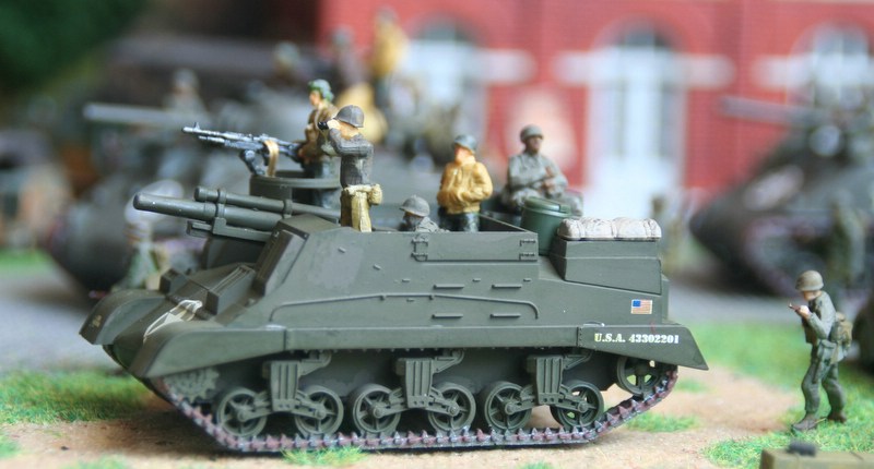

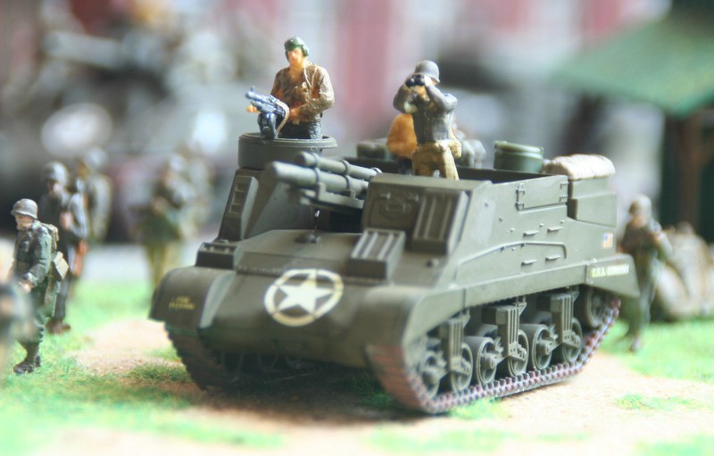

M7 „Priest“ Panzerhaubitze mit 105mm Kanone
Bild 10
glaube ich, sind 2 deiner AMIS nicht Bemalt, oder habe ich was am Auge. Mit 51 sieht man nicht mehr wie mit 20. 8)
Ich hoffe meine Dios und Modelle werden auch mal so gut und voller Leben.

wenn du Sandsäcke selber machen möchtest kann ich dir die 2K Knete / Spachtelmasse vom Sockelshop (Citadel, Green Stuff) empfehlen.
Ist zwar etwas teuer aber man kann alle Formen nachbilden und nach etwa 10 Stunden ist das Zeug komplett ausgehärtet.
Man kann diese auch sehr gut Bemalen, die Revell Farbe haftet prima.
Einfach etwas von den beiden komponenten miteinander mischen / Verkneten so das aus dem hellgrün und dem Dunkelgrün eine gleichmäßige Farbe entsteht.
Dann kleine "Würstchen" rollen, ich nehme dazu ein altes Schneidbrett und ein altes Holzlineal. die Würstchen sollten etwa 3mm Durchmesser haben.
Jetzt teile ich die röllchen in 5-6mm lange stücke, am besten so das kein glatter schnitt entsteht. Durch das drücken mit einem stumpfen gegenstand werden die trennstellen schon
in eine Sackähnliche Form gebracht. Der Rest ist Phantasie.
Wer ein paar Beispiele sehen möchte.
mit Sandbraun bemalt und mit hellgrau trocken gebürstet.
Ich benutze das Zeug für alles wo gespachtelt, etwas nachgeformt oder repariert werden muss.
Nun viel Spass beim Probieren

schickes Diorama, wie schon gesag t ist die Zusammenstellung sehe realitätsnah :respekt: :dafür:
