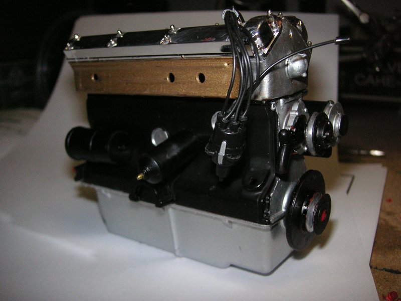

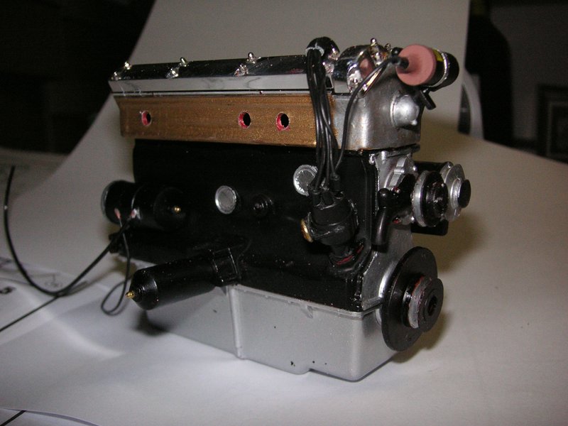

Hier ein kleines Update. Eigentlich hatte ich mehr Fotos, aber igendwie sind die im Datennirwana verschwunden. Die Kerzenstecker habe ich aus 1mm Alurohr gebaut und mit Stücken des beigelegten Schlauches, der eigentlich als Zündstecker gedacht war, verlängert. Die Zündkabel sind Kabel aus dem Modellbahnbau.
So sieht es eingebaut aus
Und hier der Motor von den Seiten
Das Makro ist mal wieder super grausam, ich sehe schon wo ich nacharbeiten muß. Dem Ölfilter habe ich eine 1mm Messing Hutmutter spendiert. Ich bin mir noch nicht sicher, ob ich an der LimA und dem Anlasser noch Alustreifen als Befestigungen anbringen soll. Im Ersatzteilkatalog der obigen Website sehen sie schlicht Schwarz aus. An den Zündverteiler gehöhrt eigentlich noch eine Unterdruckdose, ich weiß nicht waraus ich die bauen soll. Hat einer eine Idee.
Gruß Ingolt
thinkbig
Dienstag, 18. März 2014, 23:44
Hallo Ingolt,
habe eine gute und eine schlechte Nachricht für dich. Die Gute ist, dass die Zündkabel mit Steckern richtig gut aussehen. Die Schlechte ist.....wieso zur Hölle hast Du den Ölfilter an den Motorblock geklebt? :!!
weissnix
Dienstag, 18. März 2014, 23:59
jojo, da muß ich mich anschließen - ist zwar ein anderer e-type, als der, den du baust, aber der filter sitzt ebendort, wo er auch bei dir sein soll...
https://www.diseno-art.com/news_content/…agle-speedster/ - siehe bild nummer 8...
:whistling:

Übrigens Ingolt, mir ist gerade aufgefallen das du diese runden silbernen Kreise am Motorblock angemalt hast. Ich habe diese mit Alufolie beklebt, die ich mit einem Locher gelocht habe - passt perfekt und sieht besser aus.

Danke für den Hinweis, Michael. Ist schon korrigiert. Fotos folgen. Ja, ja, Lesen bildet und wenn es die Bauanleitung ist

hier ein kleines Update. Ich weiß nicht warum, aber auch mit Blitz kriege ich die Fotos nicht heller.
Der Ölfilter sitzt jetzt richtig. An der ersten Stelle ist am Motorblock ein erhabener Ring, wo der Filter genau draufpasst. Hatte mich leicht verwirrt. Die Unterdruckdose habe ich aus einem abgeflextem Schraubenkopf in passender Größe gemacht.
Die Zündspule hat auch ihren Platz gefunden
Die Auspuffkrümmer gefallen mir in weiß besser, so wie auf dem ersten Referenzfoto. Besser kriege ich den Look der Puverbeschichtung aber nicht hin. Ich habe mich an Peters Tipps vom F40 gehalten und mit Abstand und in Abständen mit Tamiya mattweiß gesprüht, aber besser gings nicht. der Ölmeßstab ist auch an ort und Stelle.
Hier das Ganze noch mal von oben

für den Keilriemen kommen da mehrere Varianten in Betracht: Schwarzen Gummiring nehmen, gibt es auch in flachem Querschnitt. Teil aus einem Fahrradschlauch in dem entsprechenden Durchmesser schneiden. Keilriemen aus Schlumpfrausch...äh Schrumpfschlauch herstellen.
Auf die Gefahr hin, wieder kleinkariert zu wirken: Die Auspuffkrümmer waren beim Original schwarz emailliert. Die Materialbeschichtung zerbröselte aber häufig, wenn ein heißgefahrener E-Type plötzlich abkühlte, es bildeten sich Risse. Da wurde häufig mit Lack nachgebessert, weil Emaillieren nicht ganz praktikabel und billig ist.
Büdde die S.U. HD 8 Vergaser nicht Solex nennen, das würde Skinner Union nicht gefallen. Ansonsten weiter so!! Falls Du Info für die Leitungsführung der Vergaser brauchst, habe sie gerne für dich bereit.
