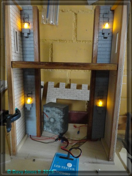

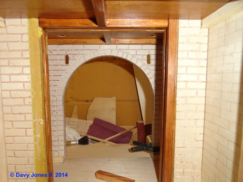

Viel konnte ich in der Zwischenzeit leider nicht bauen, dennoch ist nun auch das Mauerwerk des inneren Torbogens fertig.

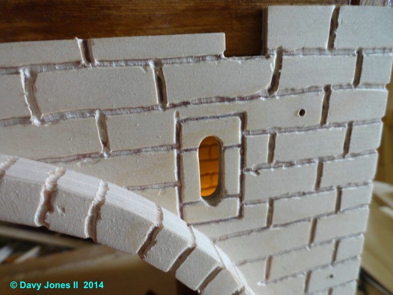

Ein Gedanke kam immer öfters und liess nicht mehr Los, :idee: Beleuchtung. :cracy: Die sollte etwas Flackern wie Fackeln oder so ähnlich, also mal das Internet durchforstet.
Gefunden habe ich 5 mm LED Gelb (Flackernd) mit Abdeckung (Weiss) die ganz Gut passen würden. Da das Mauerwerk mit den Führungsschienen des Fallgatters innen hohl sind, kann man die Verkabelung schön verstecken.
Um das Flackern bildlich fest zu halten, müsste man allerdings ein Video machen, das Flackern ist ähnlich einer Kerze, die ab und zu von einem Windhauch getroffen wird. Im Turm werden 8 LED's eingebaut, jeweils 2 unten und 2 in der ersten Etage auf einer Seite des Mauerwerkes der Führungsschienen und analog auf der zweiten Seite.
So das wärs erstmal wieder. :D

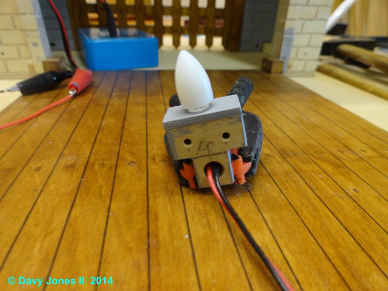

Irgendwie war mir nicht so wohl mit der Beleuchtung, ich hatte vor, die LED's fix zu verdrahten und zu montieren. Aber was tun, wenn die Dinger nicht mehr funzen, ein Austausch wäre dann kaum mehr möglich.
Per Zufall bin ich dann auf eine 20 Polige Buchsenleiste gestossen, die Teilbar ist und die genau den Abstand der LED Anschlüsse hat.
Dazu musste aber eine 2 MM Abdeckplatte mit einem passenden Ausschnitt angefertigt werden.
Zusammengebaut sieht das nun so aus, den + Pol der LED habe ich etwas Länger gelassen als den - Pol, so kann man das Zeugs besser unterscheiden. ;)
Und noch von der Rückseite.
Und wenn alles Richtig gemacht worden ist, leuchtet die LED immer noch. :lol:

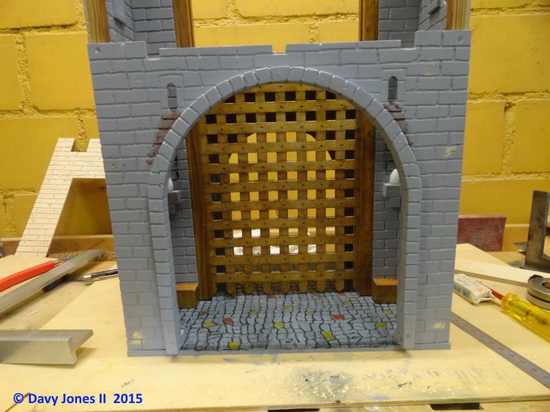

Nach langem Hin und Her, habe ich mich entschlossen das Ding nicht in die Tonne zu werfen :!! , sondern weiter zu machen :D .

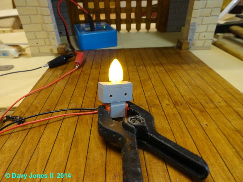

Als erstes ist die Beleuchtung im Torturm fertig gestellt worden.
Mit dem dazugehörenden Kabelsalat.
Und dann der Iluminati Test.

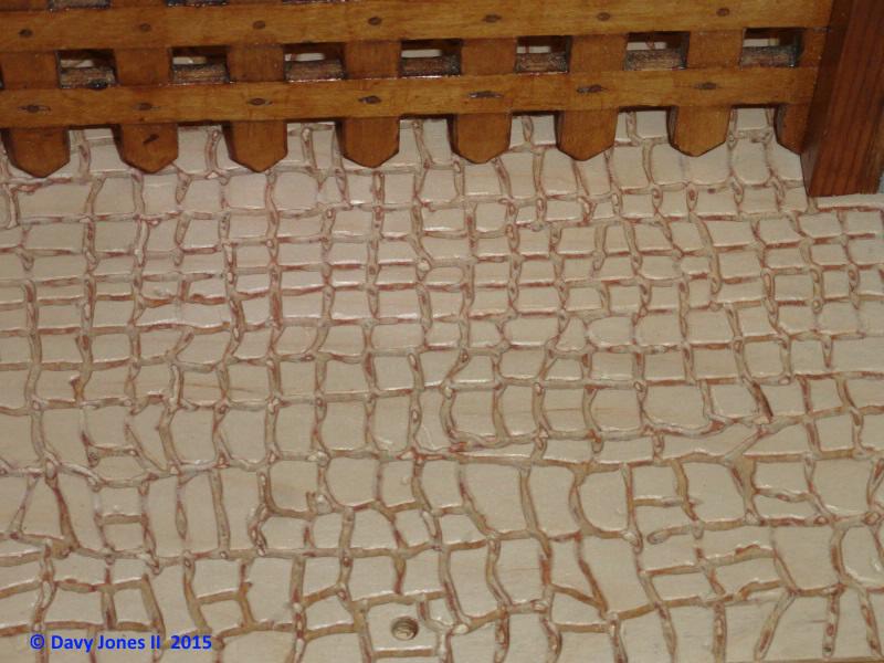

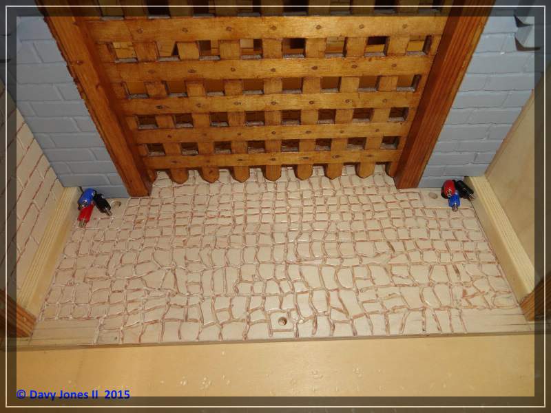

Danach was Handfestes, eine 2 Stündige Dremelorgie am Kopfsteinplaster. Staubige Angelegenheit, aber hat Spass gemacht. :D

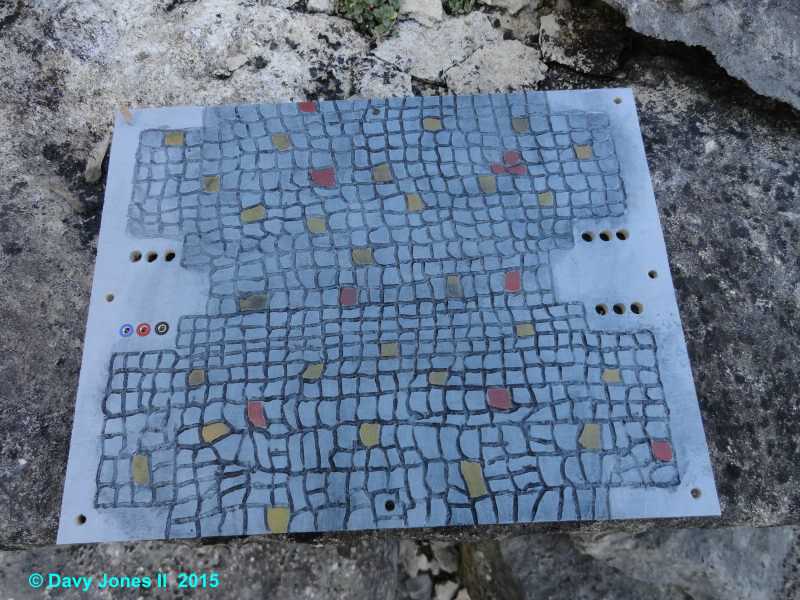

Nach der Dremelorgie ist das Ganze noch Überschliffen worden.

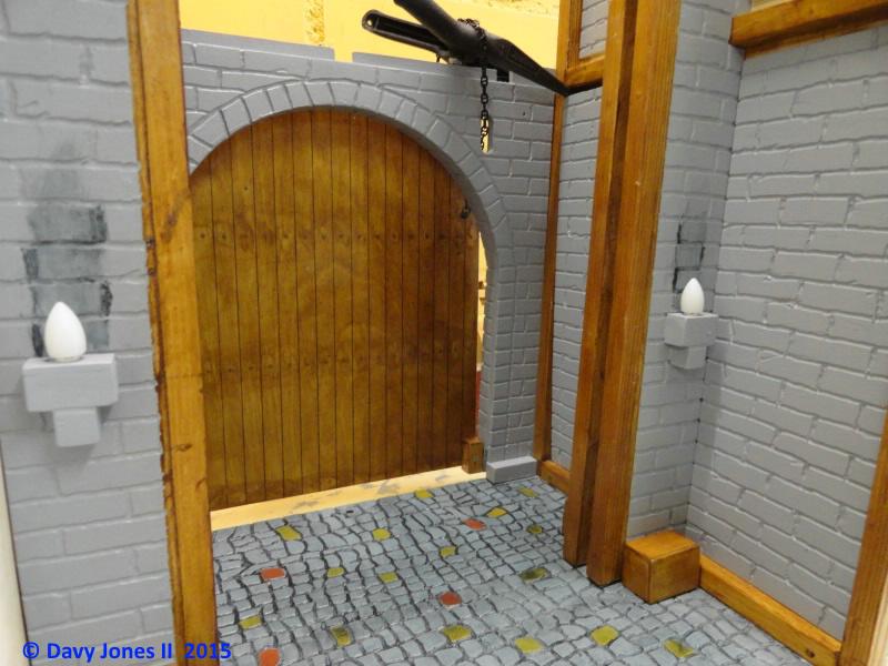

Grau gestrichen mit ein paar Farbtupfern (das Grau alleine mir echt zu Grau) gealtert und mit Acryllack versiegelt.
Eingebaut mit Blitzaufnahme
Und bei Tageslicht, ich denke ich kanns so sein lassen.

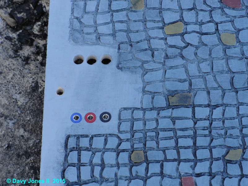

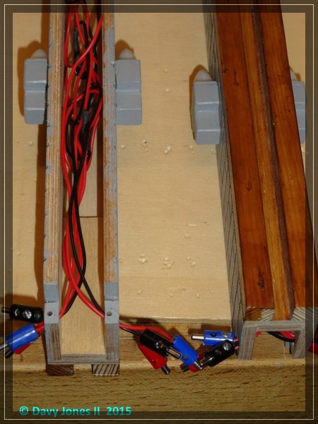

Als Gegenstück zu den Banensteckern habe ich die passenden Buchsen verwendet, die werden ganz am Schluss der Turmmontage eingeklebt und von unten angeschlossen.
Was mich nun stört, sind die Freiliegenden Kabel mit den Steckern in der Turm Innenseite, ich werde 4 steckbare Kabelabdeckungen anfertigen, dann passt dat, oder ? :pfeif:

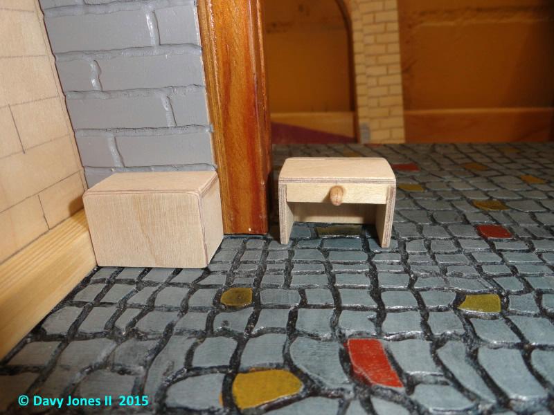

Die Bilder kommen noch, versprochen. Ich war mal auf dem Speicher, aber dort wars zu Dunkel zum fotografieren, die Blitzaufnahmen sind Scheibenkleister geworden. Die ganze Kiste ist voller Staub, die muss erst mit dem Kompressor freigeblasen werden. :cracy:
Dafür sind die Kabelabdeckungen fettisch.
Und sogar gebeizt, ;) Auch der Torbogen hat die erste Grundierung bekommen.

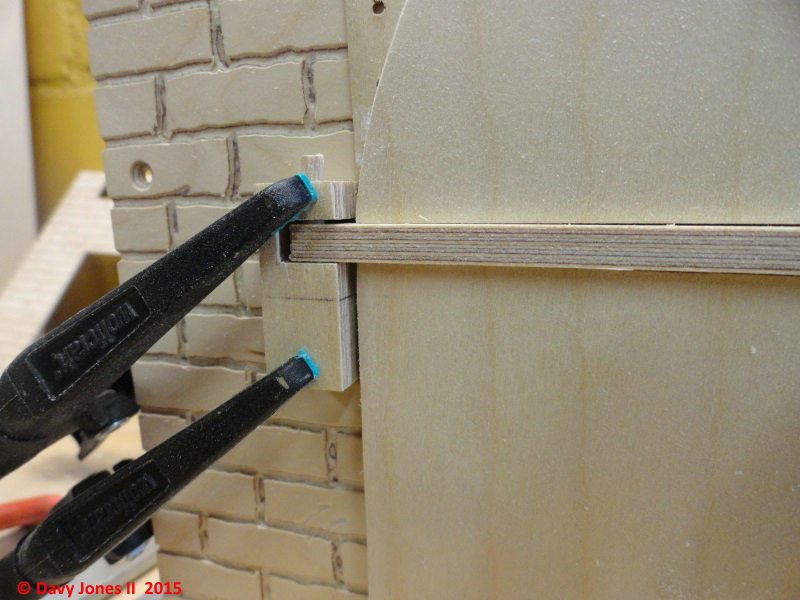

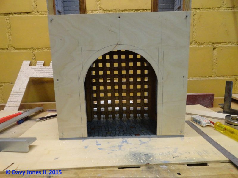

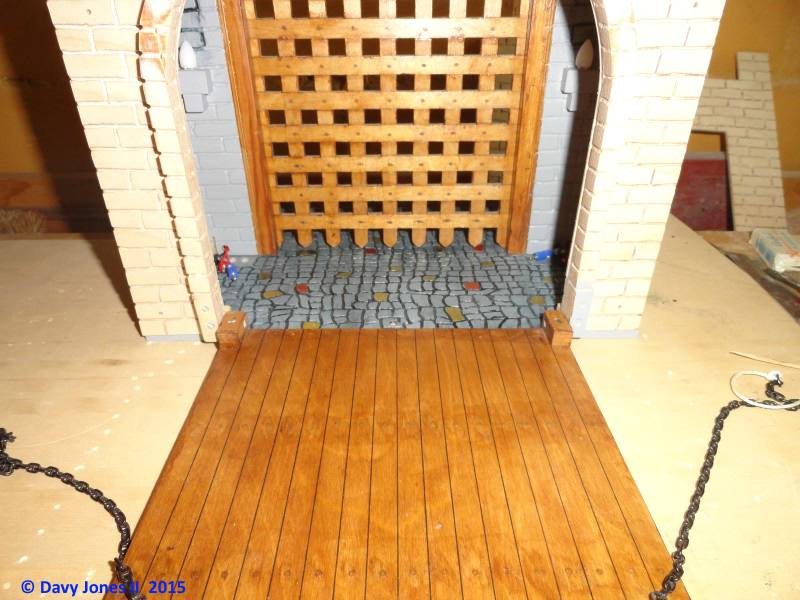

Also die Innenseiten mit der Fallgatterfürung sind fertig, die Torbogenmauer für die Zugbrücke hat ein paar Roststellen abbekommen, gefällt mir aber nicht. Ich habe mich entschlossen den Turm demontierbar zu machen, ebenso sind die Führungen des Fallgatters nur eingesteckt, man sollte ja auch an die Verdrahtung rankommen im Fall aller Fälle.
Den Hinterausgang ( Burginnenseite ) habe ich etwas kleiner gemacht als auf der Zugbrückenseite ( Trichtereffekt ) :abhau: Nein Spass beiseite, ich müsste pro Torhälfte 3 Scharniere anbringen und da ich die Dinger selber machen will, wird die Toröffnung eben eine Spur Kleiner. Nun bin ich am Hirnen wie ich die Scharniere am besten hin kriege. :D

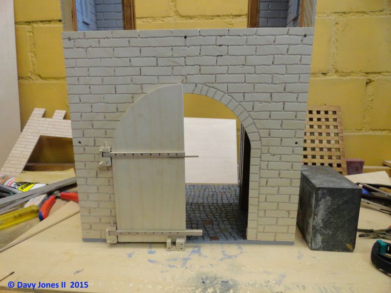

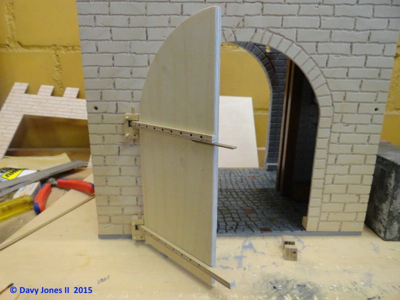

Das Konzept für die Tore steht und ist zur Hälfte umgesetzt, aber seht selbst. :D
Doppeltore müssen es Latürnich sein.
Mit massiven Scharnierbalken.
Die Scharniere dementsprechend.
Und zum Test mal provisorisch eingebaut, lässt sich ohne zu Klemmen problemlos öffnen und schliessen, wieder mal Schwein gehabt. ;) Und nun gehts an die zweite Tranche.
