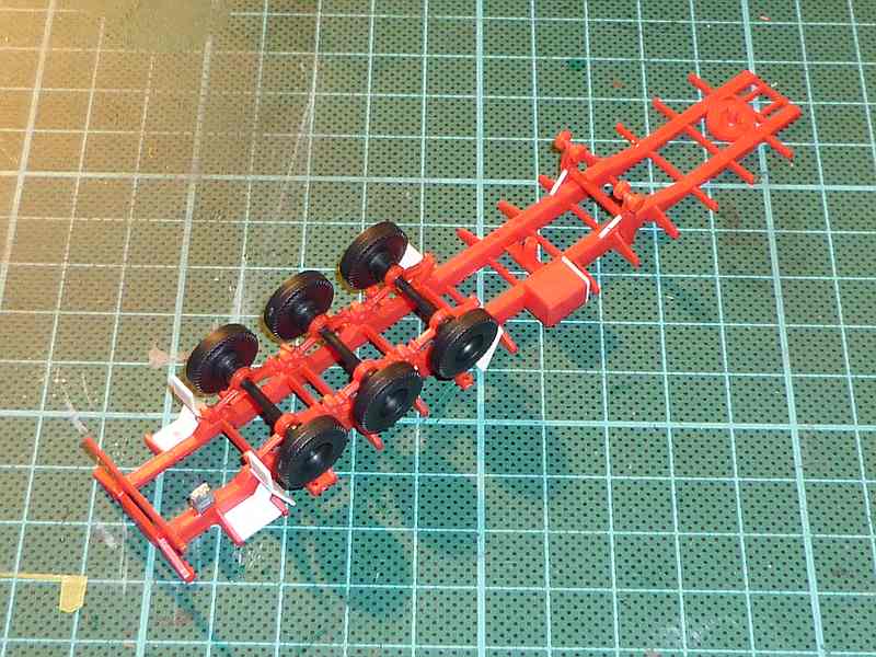

werde hier mal ein neues Thema starten wo ich meine AUF ACHSE Modelle zeige, hab mir mal die DVD Box zugelegt und
der Virus hat mich gepackt, natürlich müssen da auch einige Fahrzeuge in´s Modell umgesetzt werden.
Beginnen werde ich mit dem Mercedes-Benz 1632 NG mit Blumhardt Auflieger, der LKW von Franz Meersdonk
aus der ersten Staffel.

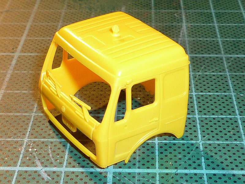

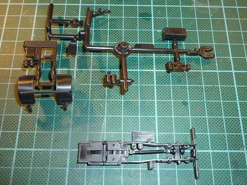

Als Modell muss wieder mal ein Kibri Bausatz herhalten, dass Fahrerhaus ist natürlich nicht das welches ich nehme,
habe da noch was in der Restekiste, eine NG Hütte, dass hintere Fenster auf der Fahrerseite habe ich geöffnet,
die Sonnenblende war zu kurz, daher habe ich aus zwei eine gemacht.
Das Fahrgestell wurde dem original angepasst, hier die ersten Bilder...
M.f.g. Florian

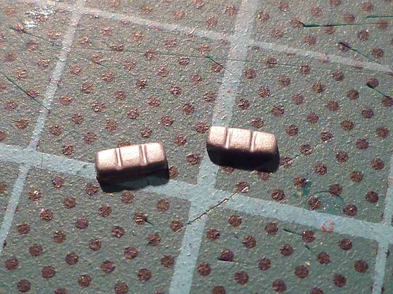

Woraus hast Du denn die Hevk-Kotflügel-Halter und Lampen-Halter gemacht?
VG Mike
  • »florian515« ist der Autor dieses Themas
Beiträge: 435
Realname: Florian Schmidt
Wohnort: 65594 Runkel - Hofen
Mittwoch, 29. Januar 2014, 21:59
Die habe ich aus Evergreen Rundstäben 0.50mm gemacht...
M.f.g. Florian

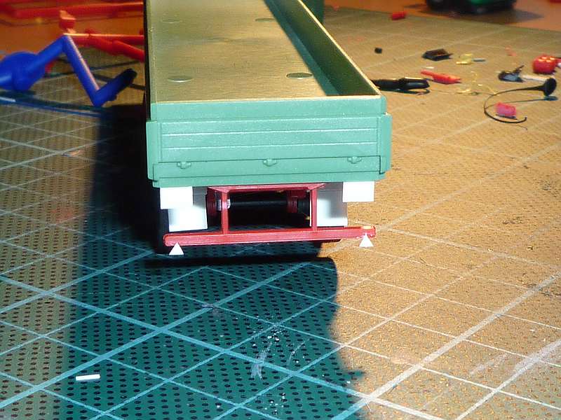

So, ich habe wieder bissl weiter gemacht, die Heckpartie der Zugmaschine ist jetzt fertig,
der Blumhardt Auflieger ist auch soweit fertig, Stütze geändert, Staukasten angebracht
und die Kotflügel angebracht, jetzt kann lackiert werden.
M.f.g. Florian

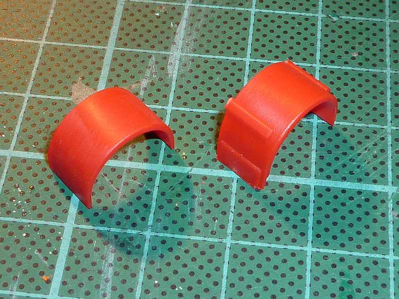

Und weiter gehts, heute habe ich das Fahrgestell vom Auflieger fertig gestellt, Schilderhalterungen und Dreiecke hinten
und Kurbeln an den Stützen.
Am Zugmaschinen Fahrgestell habe ich noch die Halterungen für die Kotflügel fertig gemacht,
dann hab ich alles lackiert, hoffe das Morgen meine Decals von TL kommen, dann kann Klarlack drauf,
hier die Bilder wie er im Moment ausschaut, finde den jetzt schon genial, Franz wird sich freuen... :D
M.f.g. Florian :ok:

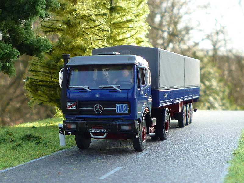

So, heute hat der Franz seine erste Tour gemacht, hier die Bilder... :D
Hoffe euch gefällt er...
M.f.g. Florian

Sonntag, 2. Februar 2014, 20:38
Hallo Florian,
8o S U P E R !!! In passernder Umgebung und bei Tageslicht, echt tolle Bilder, bin schwer begeistert.
Gute Fahrt Franz.
Gruß, :wink:
Martin

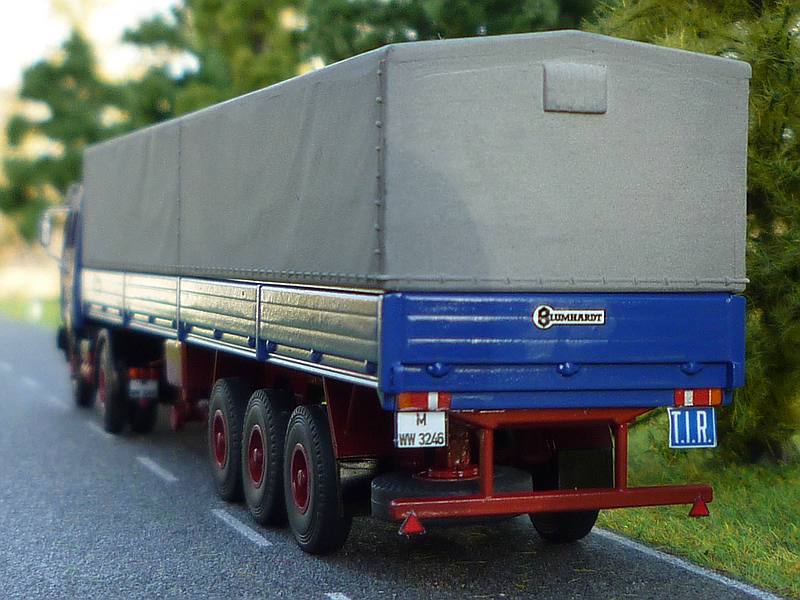

an FLORIAN habe ein kleinen fehler endeckt ;)
1.Das firmen schild an der seite ist falsch du hast am ende München stehen eigentlich steht da HOLZKIRCHEN oder soänlich schau mal die folge Tommys trip an ca. bei der 20:02 min.sieht man das.
Sieht trotzdem gut aus........
Gruß Luca :wink:

Mittwoch, 5. Februar 2014, 17:14
ich wollts grad sagen.
es steht Holzkirchen drauf.
Ist nur 10 km von mir weg.
Gruß Michi

Mittwoch, 5. Februar 2014, 19:10
Gute Frage mit dem Schnorchel, von Kibri ist der nicht, der lag in meiner Bastelkiste, war vorher verchromt,
Bilder davon sind weiter oben.
Was das Firmenschild angeht, das war dann wirklich mein Fehler, hab ich garnicht gemerkt, jetzt hat dem Willers
sein Volvo das Holzkirchen Schild drauf, denn die Zugmaschine ist schon fertig.
Aber die sind so klein, da kann ich mit Leben, wenn ich das nächste mal bei TL bestelle ändere ich das.
Gruß Florian

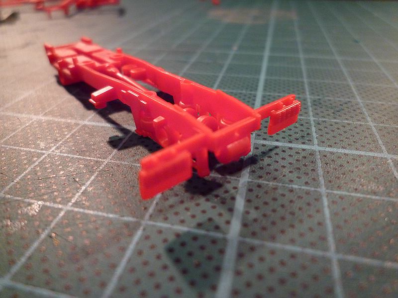

So, jetzt gehts mit dem Willers seinem Volvo weiter, habe schon am Samstag damit begonnen, daher ist die Zugmaschine soweit fertig
Hier mal paar Bilder woraus die Zugmaschine entstand, ein altes verstaubtes und nach Nikotin stinkendes Modell,
habe den von einer Modelleisenbahnbörse, der Händler war scheinbar Raucher, dass Modell stank wirklich abartig... :thumbdown:

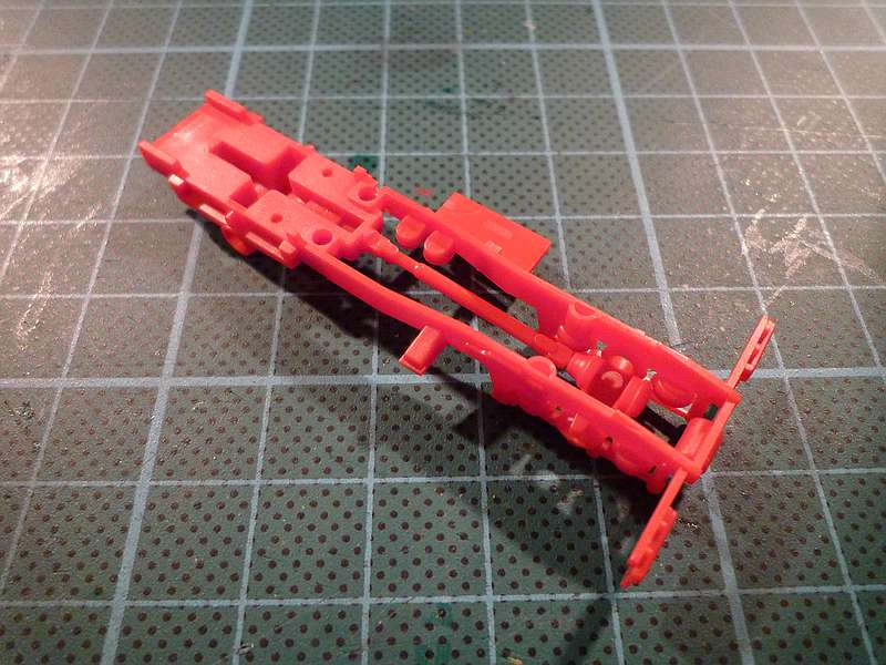

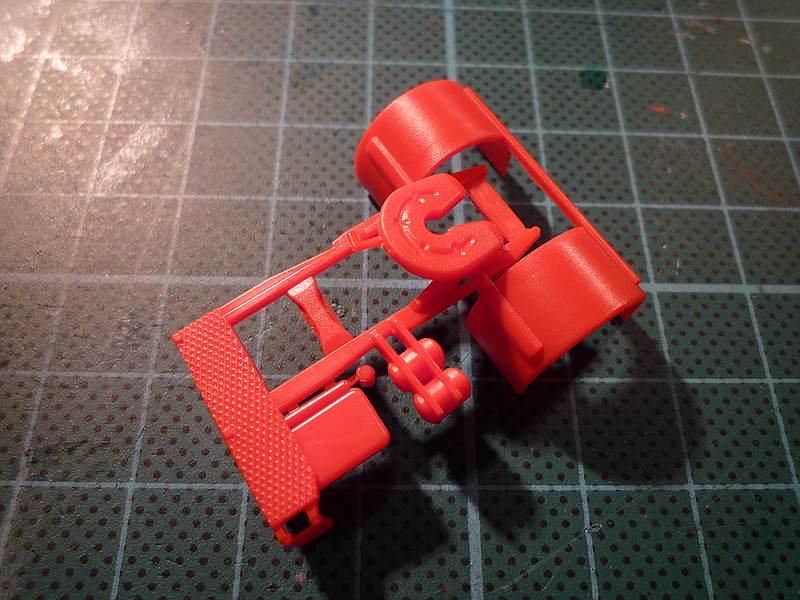

Hier komplett zerlegt, ich benutze eigentlich nur noch die Kabine und Unterbau, Fahrgestell u.s.w. werde ich von dem unten
gezeigtem Kibri Bausatz verwenden, der Auflieger wird später auch daraus gebaut...
Das neue Fahrgestell...
Etwas bearbeitet und mal probiert ob es passt...
neue Kotflügel mit Halterungen...
hier ist das Fahrgestell soweit fertig...

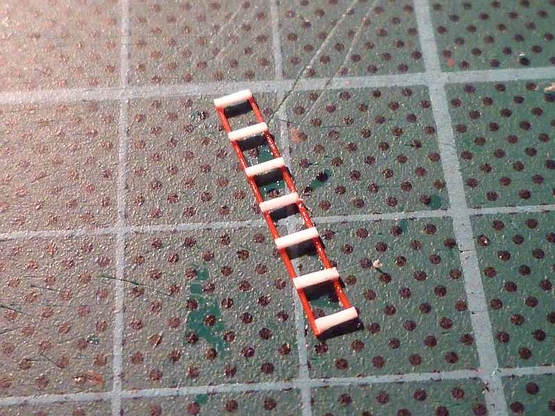

jetzt kommt das kniffligste, der Dachgepäckträger und die Leiter, diese habe ich aus dünnen Evergreen Profilen gefertig,
bin sehr zufrieden damit...
Gruß Florian

Ja, der kann mit einem Fotoätzteil mithalten, vor allem lackiert sieht es super aus, hier mal paar Bilder vom fertigen Modell,
finde den richtig schön... 8o

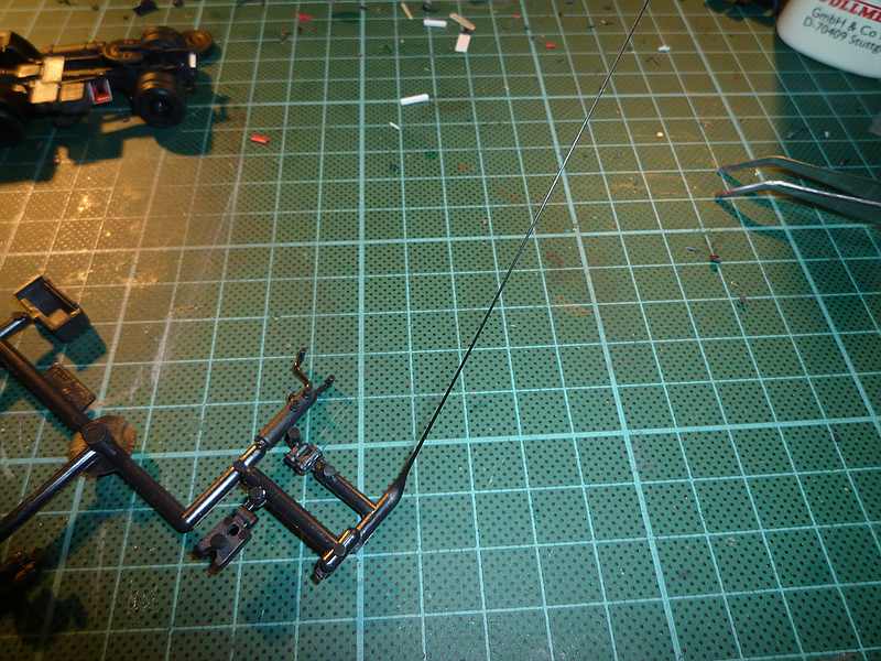

Eine Frage hab ich aber ,was für ein Durchmesser hat das Geländer des Dachträgers?
Und woraus und wie hast du den gemacht ??
Gruß, :wink:
Martin
bin schon auf den Auflieger gespannt!!!
Beiträge: 435
Freitag, 7. Februar 2014, 22:09
Hi, schön das er dir wenigstens gefällt...
Das Geländer habe ich wieder aus langezogenem erwärmten Kibri Giesast hergestellt, damit
mache ich eigentlich alle Rundstäbe, habe mal ein Bild beigefügt, einfach mit dem Feuerzeug erhitzen
und langziehen, wenn man langsam zieht bekommt man den Stab etwas dicker und wenn man
schneller zieht ganz dünnen Rundstab.
M.f.g. Florian

war ne ganz schöne Fummelei...
Gruß Florian
