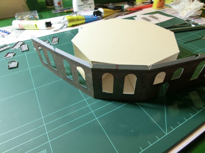

Das Gebäude hat eine achteckige Grundform. Das Modell soll ohne Verstärkung gebaut werden. Das erscheint mir aber zu labil. Aus diesem Grund habe ich mir ein Spantgerüst aus 1mm starker Finnpappe konstruiert.

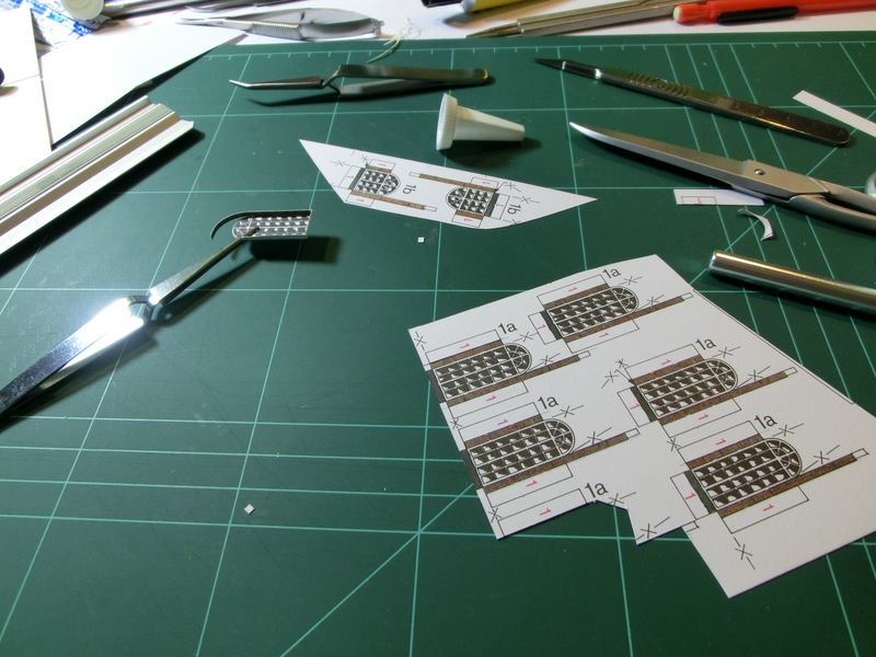

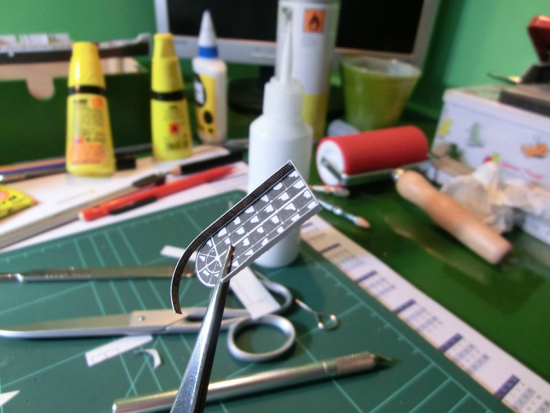

Die Fenster sind aufgedruckt, bieten aber auch die Möglichkeit sie räumlich darzustellen. Also flugs die Fenster ausgeschnitten und eine erste Passprobe am Spantgerüst.
Dann die Fensternischen ausgeschnitten und zusammengeklebt, und das ganze 16 mal plus 2 Türen.

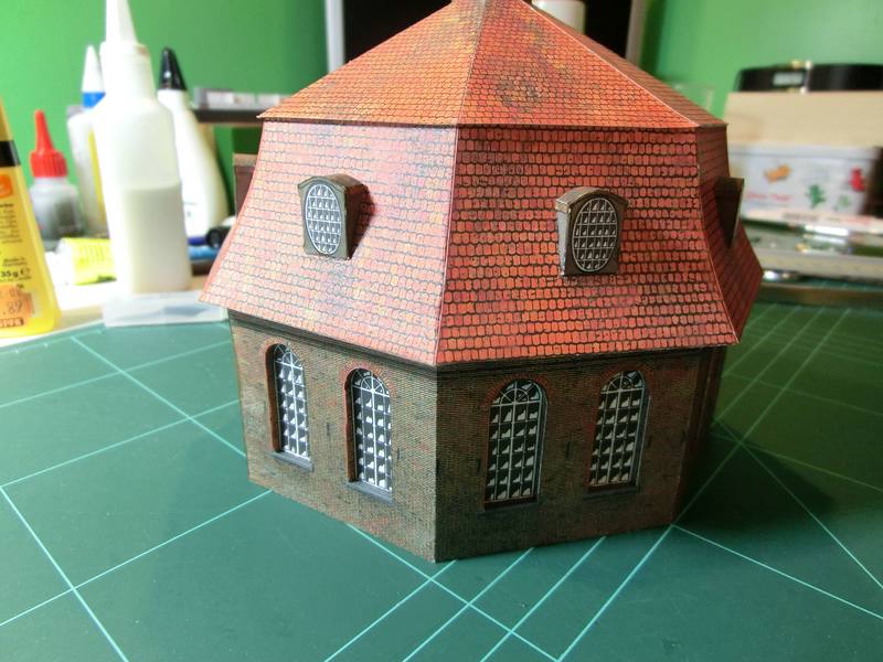

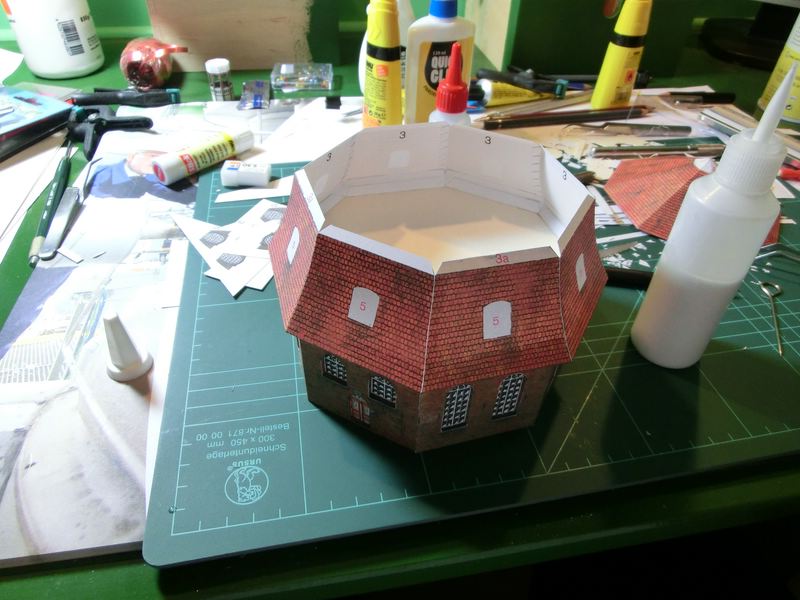

Weiter gehts. Nachdem ich den Grundkörper fertig stellen konnte war das Dach an der Reihe. Es ist ein Mansarddach in Zeltform. Erst wollte ich hier ebenfalls eine horizontale Scheibe zur Aussteifung einbauen. Aber es hat sich heraus gestellt, dass durch die konkave Form der Dachflächen genügend Steifigkeit entsteht.
Danach wurde die Pyramide aufgesetzt (leider kein Foto :( ). Ich muss sagen, das das Dach sehr stabil ist. Jetzt verbringe ich die Zeit damit die Teile für die Dachgauben und der Turmaufsatz auszuschneiden.
Bis jetzt geht der Bau leicht von der Hand.

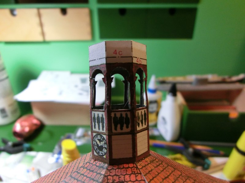

Aber weiter gehts. Für den achteckigen Turmaufsatz habe ich die Öffnungen ausgeschnitten und das ganze zur Erhöhung der Stabilität wieder um zwei Scheiben gelegt. Randnotiz: Für ein späteres Modell muss ich mir unbedingt Pläne oder Zugang zum Origanel verschaffen, denn das Modell schweigt sich über das Innere des Aufsatzes aus, obwohl das Ausschneiden der Öffnungen vorgesehen ist. Allerdings kann man auch beim Original nicht viel vom Boden aus sehen. Naja, nach dem Aufsetzen des Turms ist passiert, was passieren musste. Das Modell rutscht mir aus der Hand und fällt worauf? Natürlich! :bang: Auf den Turm. Die Bilder zeigen das Ergebnis nach den Richten.
Wenn man nicht zu nah heran geht, fallen die Knicke kaum auf. Meine Lehre daraus ist, nächstes Mal werden bei so einem Bauteil die Ecken durch Federstahldraht verstärkt. Es stimmt immer wieder, durch Schaden wird man klug. :whistling:

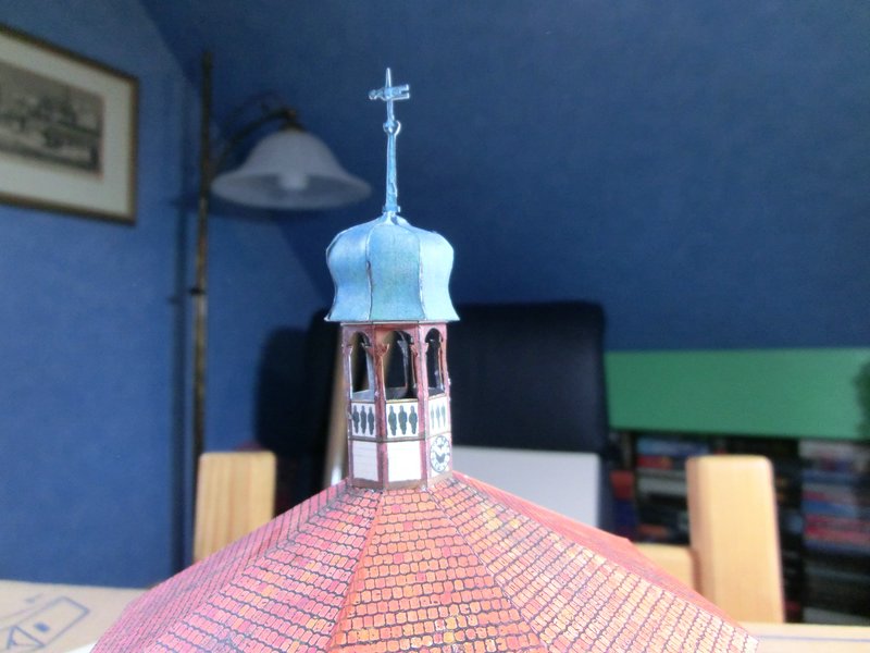

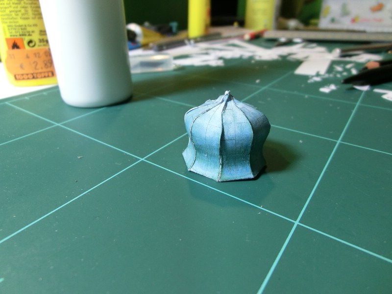

Weiter geht es mit dem Zusammenbau des Turmhelms. 8 Teile mit einer konkav/konvexen Doppelkrümmung zusammenfügen, das war schon eine Herausforderung für meine dicken Finger.
Danach stand das Kantenfärben auf dem Programm. Dabei kam sowohl der gute alte Tuschkasten, als auch Aquarellstifte zu Einsatz.
Bei diesen Stiften kann man mit einem feuchten Pinsel die Farbe direkt von der Spitze abnehmen. Ich hatte einen Stift mit einem rotbraunen Ton, der sich auch ungefähr im Druck wieder findet. Durch die Makroaufnahmen fällt es immer noch auf. Bei normalem Betrachtungsabstand aber ist kaum etwas von den Kanten zu sehen. Und besser als Weiß ist es alle mal.
Zum Schluss war der Turmhelm dran. Da ich den Grünton nicht getroffen habe, habe ich den ganzen Helm mit einem lasierenden Anstrich aus einer Mischung aus Blau, Grau und Grün versehen. Ich bin mit dem Ergebnis zufrieden.

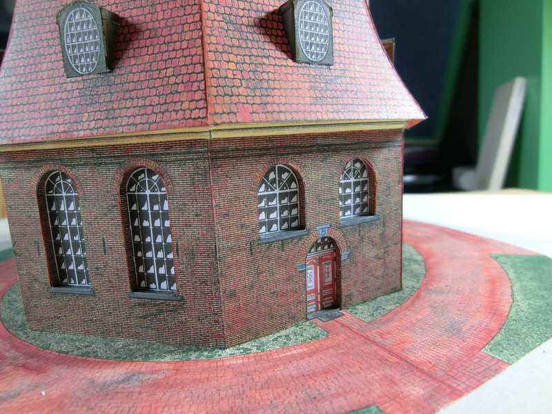

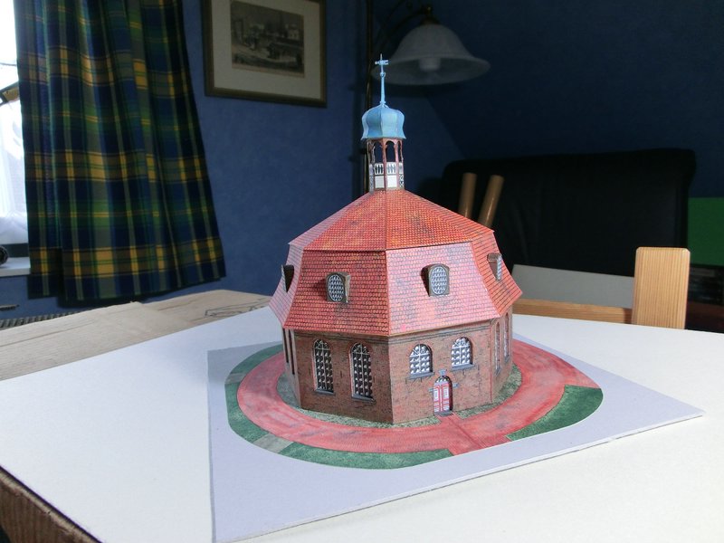

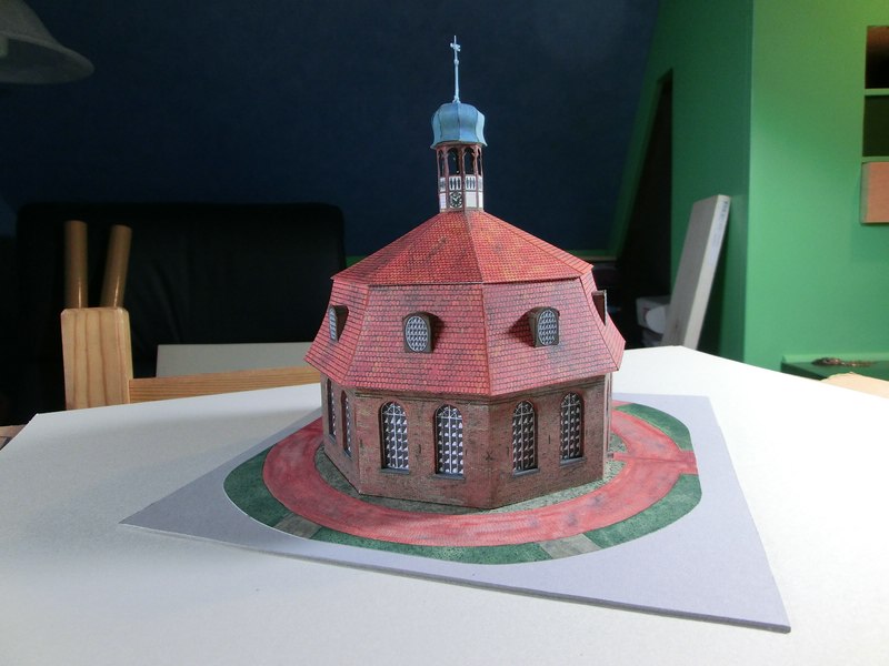

Zieleinlauf
Ich habe fertig!
Nach Trocknung des Turmhelmes und Aufsetzen des selben konnte ich die Kirche auf eine kleine Grundplatte stellen. Ich denke, dass sich das Ergebnis sehen lassen kann. Immerhin ist es nach etlichen Jahren Abstinenz fertig gestellte Modell.
Mein Fazit:
Es ist Luft nach oben vorhanden. Etwas anderes hätte mich auch sehr gewundert. Trotzdem bin ich zufrieden. Als weitere Erkenntnis bleibt die Bemerkung von Automodellbauer. Er hat recht damit, dass man aus diesem Gebäude etwas machen kann. Daher werde ich jetzt anfangen Material zu sammeln, um die Kirche als Scratch in einem größeren Maßstab nachzubauen. Wenn das Projekt startet gibt es auch einen Baubericht.
Ich hoffe dieses kleine Modell findet bei denen, die über diesen Bericht gestolpert sind anklang und ein bißchen Nachsicht, was die Bauqualität angeht.
Bis demnächst in diesem Theater.
