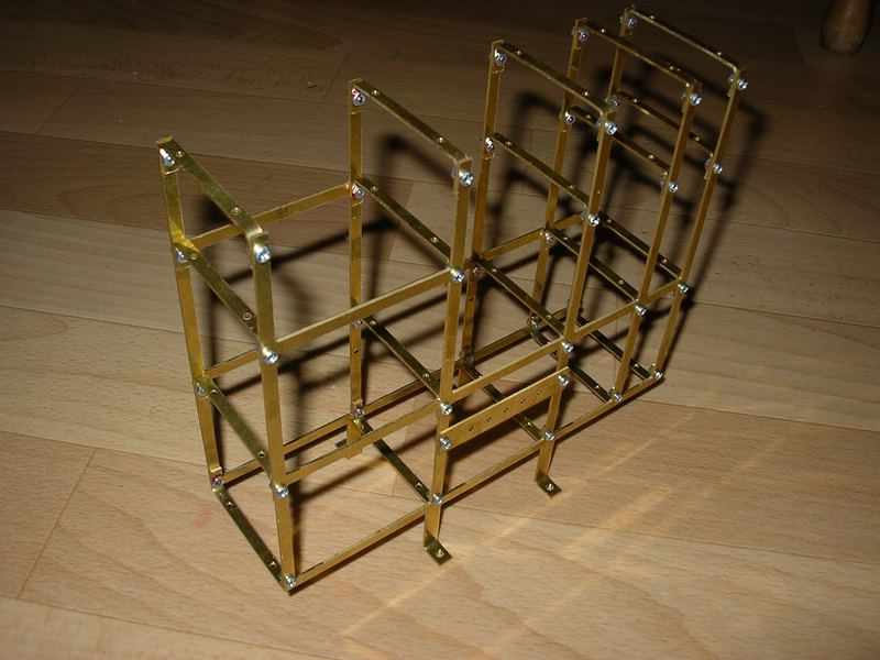

Die Ballastbrücke besteht aus 2ABS-Platten (2 + 1,5 mm dicke) auf die die Tragerteile aus 3x 1,5 mm Platten geklebt wurden

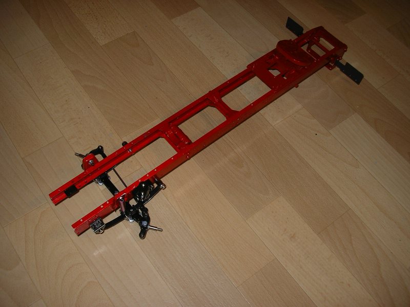

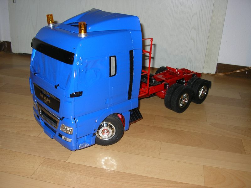

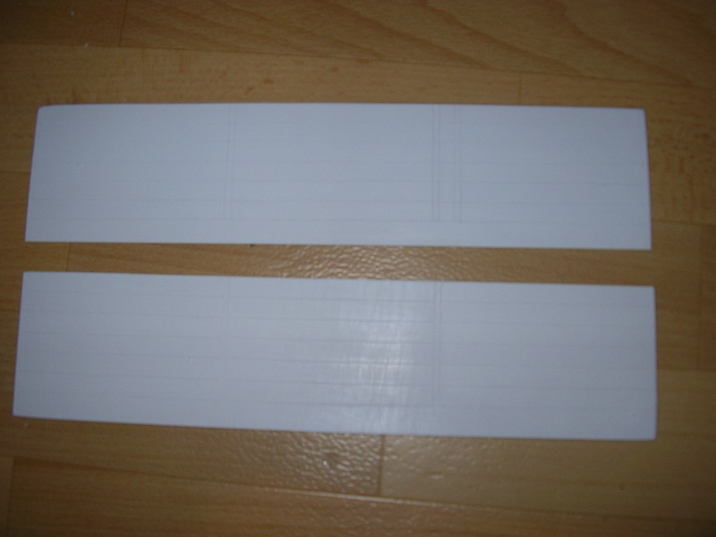

In den letzen Wochen ging es bei mir merklich voran.
Beide Seitenteile der Ballastbrücke wurden graviert, die Gravuren hervorgehoben und verschliffen.

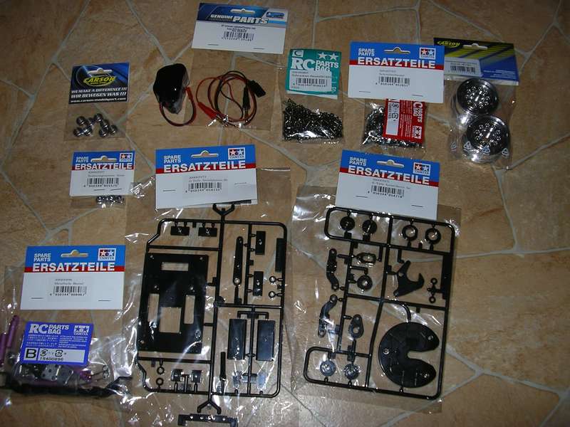

Außerdem trafen teile meiner Bestellung ein.
Wie Ladegerät, die neuen Reifen, Rudumleuchten sowie Schwerlastturm, Antriebsverlängerung und Hecktraverse von RC-Truckgarage.
Nach der montage des Schwerlastturms wurde dieser zusammen mit der Antriebsverlängerung und der Hecktraverse grundiert, Lackiert und mit Klarlack versiegelt.
Die Rundumleuchten sind bereits fertig montiert, lediglich die Kabel müssen noch an die Platine gelötet werden und auch das FH wurde schon fertig lackiert und wie unschwer zu erkennen wird das ganze Enzianblau/Feuerrot (RAL 5010/3001)

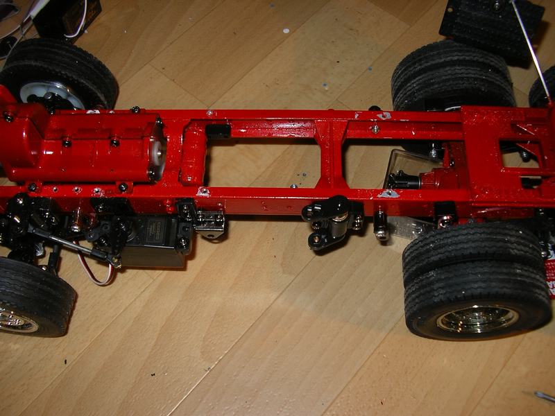

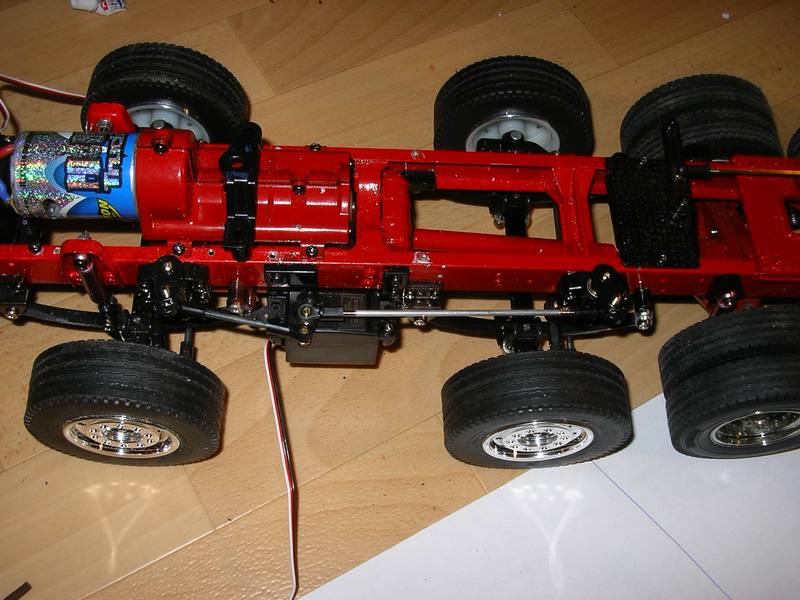

Hallo da die letzen Elektronikteile noch immer nicht eingetroffen sind gab es nur Kleine fortschritte. Der Empfänger wurde eingebaut und die Lenkung konnte erfolgreich korrigiert werden.
Die eingebaute Spurstange, gut zu erkennen wie sie die Getriebegehäuseschraube umspielt.
der Empfänger und die teiledes Tanks (Die Antennenhalterung wird noch geändert)

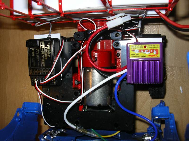

Fahrtregler und Lenkservo sind endlich eingetroffen und verbaut.
Nach der ersten Testfahrt musste ich aber feststellen das der Motor ziemlich schnell läuft. das Problem konnte ich aber Senderseitig beheben indem ich den Poti mit der Exponentialfunktion meines Senders (Futaba FC-16) auf 1% justiert habe heißt im Klartext normal fährt der Truck umso Schneller je mehr man den Knüppel nach vorn drückt, mit der Exponentialfunktion steigt die Geschwindigkeit erst langsam an und wird auf den letzten 50-25% des Knüppelweges immer Schneller.
Bis Bald

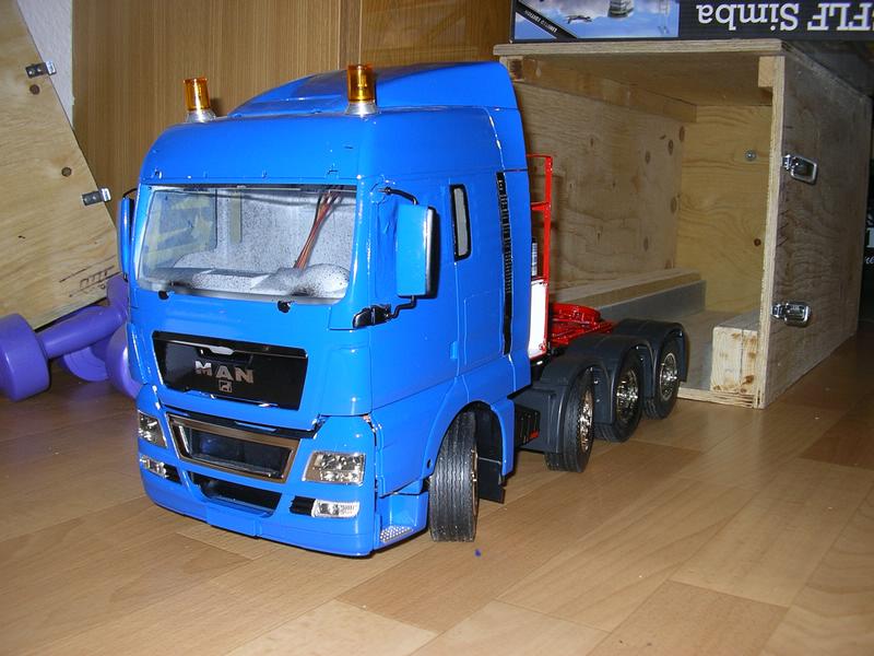

nach fast ewigem warten auf meine Bauteile ging es endlich weiter.
Der MAN vor seiner Transportkiste

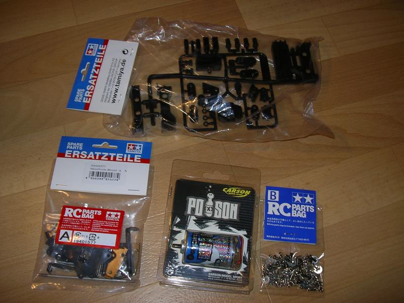

Der zusammenbau der Achse erfolgte nach Bauplan und der Motor wurde gewechselt.
Der anschluss an den servo war das Knifligste zuerst einmal must ich eine linie senkrecht vom Rahmen auf ein Blatt Papier zeichnen die Vorderachse voll einschlagen und eine Linie vom Mittelpunkt der Radnabe senkrecht zum Reifen zeichnen. zum schluss lete ich das lineal an die Volaufachse und schlug sie weit genug ein so das sich die Linie mit den beiden anderen Linien in gleichen Schnittpunkt Kreuzte. entsprechend der Winkel begrnzte ich den Servo. und baute die Spurstangen ein.
zum schluss gab es noch einen Kleinen Testlauf, muss sagen der poisen läuft gut werde ihn aber noch mit der funke etwas mehr Drosseln.
Lg, Patrick :wink:

Moin, Nicht übel bisher. Was ich nicht verstehe, wenn Du den Schwerlastturm schon aus Messing baust, warum hast du die Streben dann nicht verlötet?
Mit den Schrauben sieht das optisch nicht so schön aus. Die Rundumleuchten passen Maßstäblich auch nicht zum Tamiya! Schau mal bei Pistenking, der hat die richtigen.

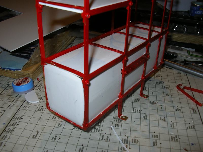

Am Dienstag gab es ne gute und zwei schlechte Nachrichten die gute meine RKL laufen wieder, und nun die schlechten beide Servos sind hin hatten aber einen auf Lager den ich abends noch gewechselt hab. Aber dafür ging der Ausbau des SL-Turms weiter weis nur noch nicht wie ich das Schutzgitter des Lüfters hinbekommen soll.
Sowol der Tank als auch der Staukasten wurden aus AB-Platten gefertigt und wurden als Akkuhalterungen Konzipiert.

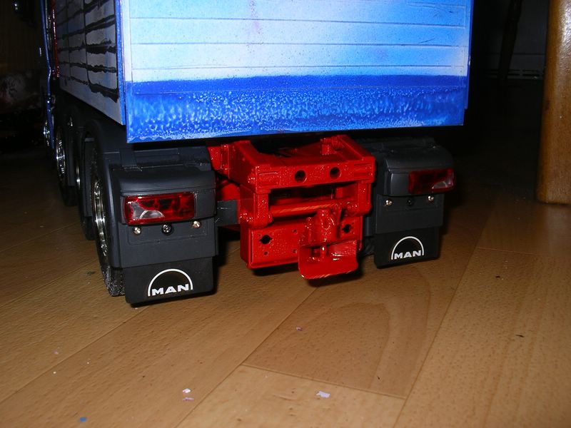

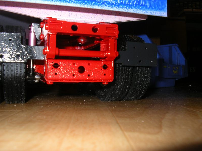

Das Zugmaul ist eingebaut( musste nur die Bohrung der Hecktraverse vergrößern)
und der Rahmen wurde nochmals Lackiert inkl. der Achsen und Federn.
lg, Patrick :wink:

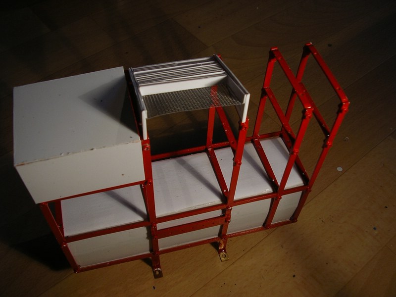

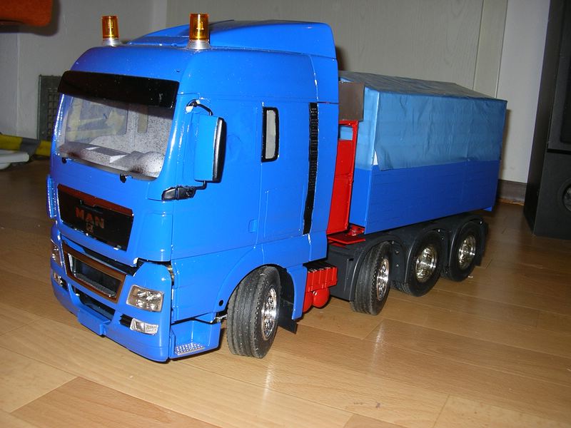

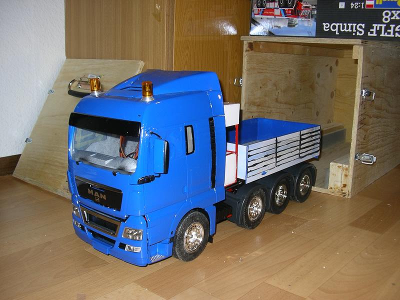

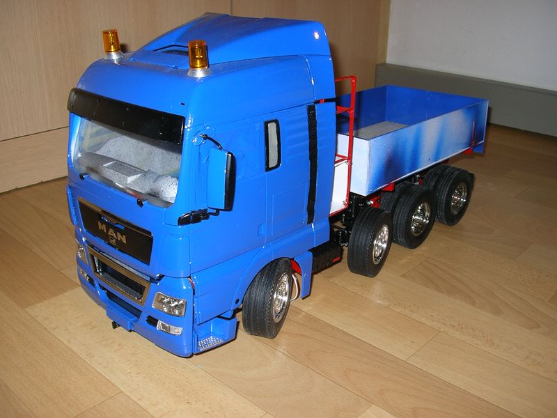

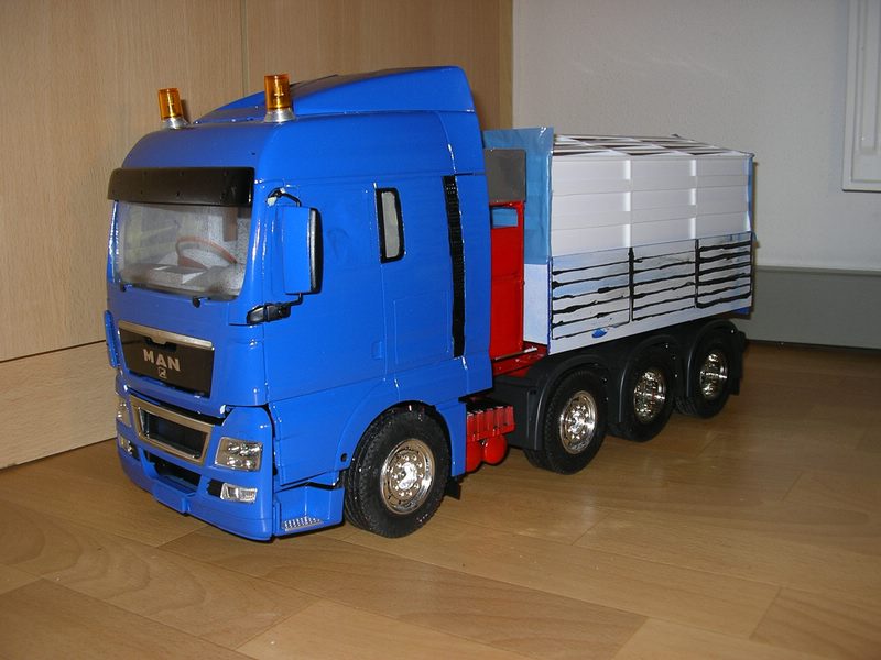

Habe mal den optischen Ausbau etwas
vorrangetrieben.
Die Ballastbrücke ist fast Fertig fehlt nur noch ne Schicht Klarlack (Dose LEER :motz: :bang: )
Hier mal mit Ballastbrücke ...
... und einmal ohne

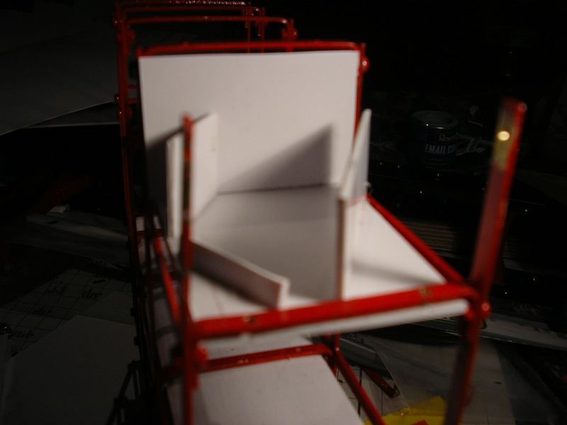

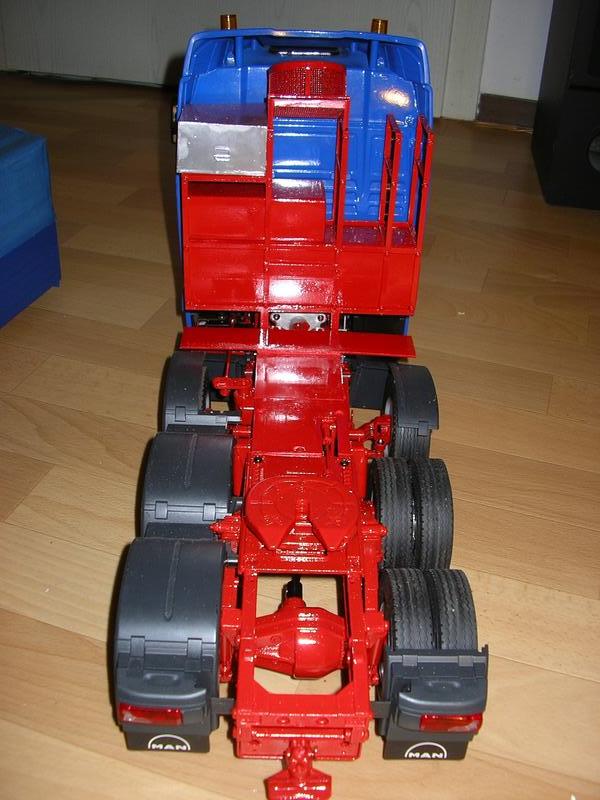

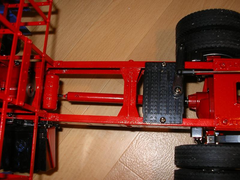

wie man sieht hab ich nen Rahmenlaufsteg (dient als Servohalter für die
Sattelkupplung) eingebaut der bekommt aber noch ne Beplankung mit Riffelblech
sowie Lochblech über dem Querverbauten teil, am Schwerlastturm fehlen noch die
Luftkessel und die Aufliegeranschlusskabel unter dem Staukasten befindet sich
übrigens er Empfängerakku
Fehlt hier nicht was??? :nixweis: .
... :D Nö der Teil ist entfernbar um die Ballastbrücke zu Arretieren damit die
nicht wie ein Karussell um den Königsbolzen rotiert.
und Zum Schluss mal für alle Technisch interessierten so schaut’s unter meiner
Haube aus, anstelle der Scharniere hab ich nen Umbausatz zum stecken verbaut
lg, Patrick :wink:

Freitag, 25. April 2014, 18:28
@ Thomas das kompliment geb ich gern zurück.
optich kommt noch einiges wie gesagt ich will versuchen ne Komplette inneneinrichtung einzubauen aber daavor kommt noch licht un Sound und ein Hochdach, zur schwerlaststoßstange und Registerkupplung bin ich noch unschlüssig, Kennzeichen und ECE 70A als Reflektoraufkleber von Fechtner und dann wartet noch ein Böötchen auf ein innenleben
lg, Patrick :wink:
Schiffchenbauer Tom
Samstag, 26. April 2014, 08:35
Moin Patrick,
wie schon geschrieben,
Eine echt saubere Arbeit was Du da machst :hand: , und das andre bekommst auch hin :thumbsup:
