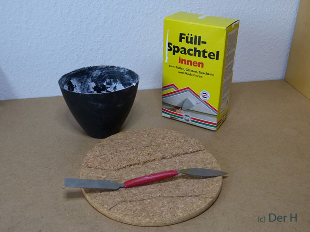

ich hab vor kurzem meinen Marder 1A3 von Revell fertig gestellt. Nun soll er noch einen hübschen Sockel mit ein bißchen Erde und Gras bekommen. Auf der Suche nach geeignetem Ausgangsmaterial bin ich in der Küche fündig geworden. Dort stapeln sich nämlich zuviele Korkuntersetzer vom großen schwedischen Möbelhaus. Die passen von der Größe her prima zum Modell:

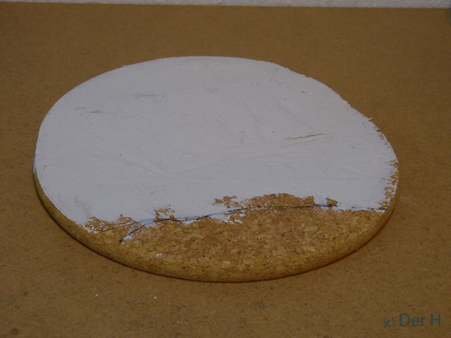

Damit das ganze etwas dynamischer wird soll der hintere Bereich etwas höher sein. Hierzu habe ich aus einem zweiten Untersetzer ein entsprechendes Teil ausgeschnitten und aufgeklebt:
Das ganze wurde dann verspachtelt:

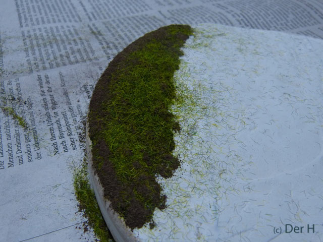

ich habe an meiner kleinen Basisplatte für den Marder weitergemacht. Für die Darstellung von Erde und Gras wurden folgende Hilfsmittel und Materialien verwendet:
Den Leim habe ich mit Braun und etwas Schwarz eingefärbt und das Gemisch dann noch mit etwas Wasser verdünnt. Die Grasflocken habe ich mit einer "Begrasungsflasche" aufgebracht. Für die Erde habe ich Pastellkreide abgeschabt und mit einem Sieb auf das Farb-Leim-Gemsich aufgebracht.
So schaut es in fertig aus. Die eine Hälfte sieht auf dem Foto noch etwas anders aus, weil hier die überschüssige Erde und das Gras noch nicht entfernt sind.

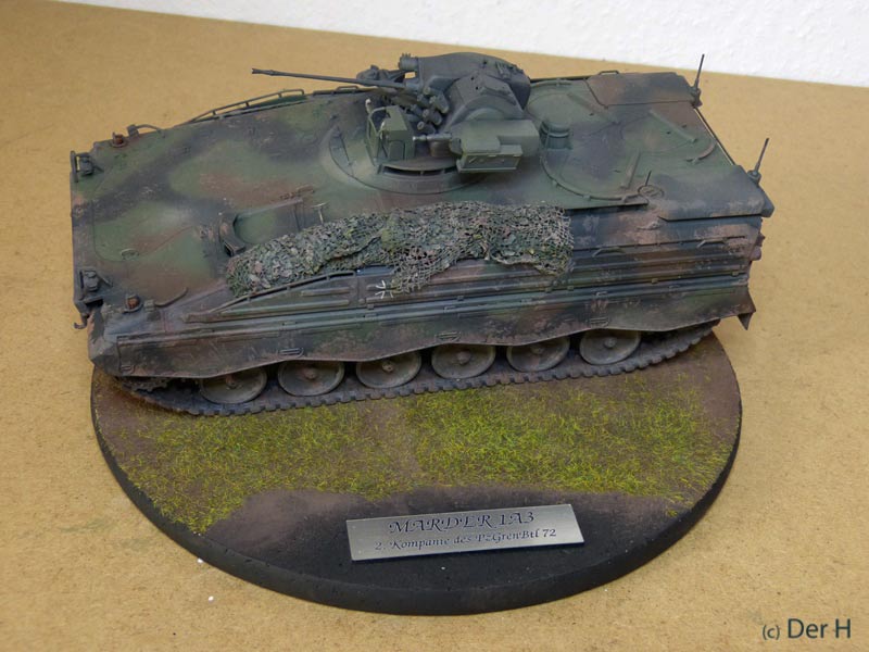

ich habe den Sockel fertig gestellt. Auch wenn der Grasbewuchs etwas spärlich ausfällt. Das bleibt jetzt aber so, denn das Objekt soll am Wochenende verschenkt werden.
Als erstes habe ich ein Typenschild aufgeklebt. Das Schild habe ich bei diosockel.com machen lassen. (Sehr netter Kontakt und ein prima Service).

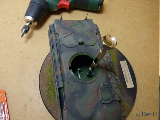

Dann habe ich im Bereich der Turmöffnung ein Loch in die Bodenplatte des Panzers gebohrt und dieses nach dem Ausrichten des Modells auf die Grundplatte übertragen.
Die Platte wurde dann natürlich auch durchbohrt.
Zum Schluss wurde dann der Panzer mit einer durchgesteckten Schraube auf der Platte verschraubt und der Turm wieder aufgesetzt. Und so schaut das jetzt aus:
Ich bin mit dem Werk sehr zufrieden. Mehr Bilder gibt es in der Galerie.
