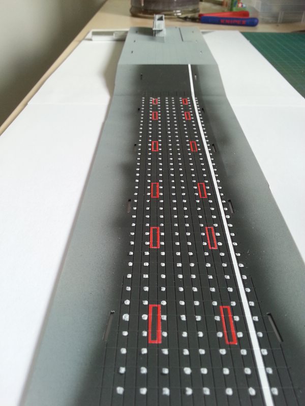

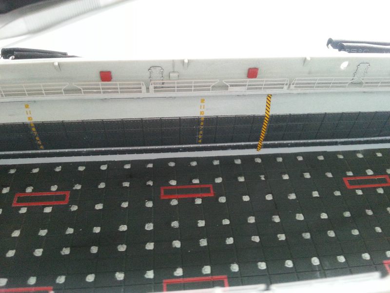

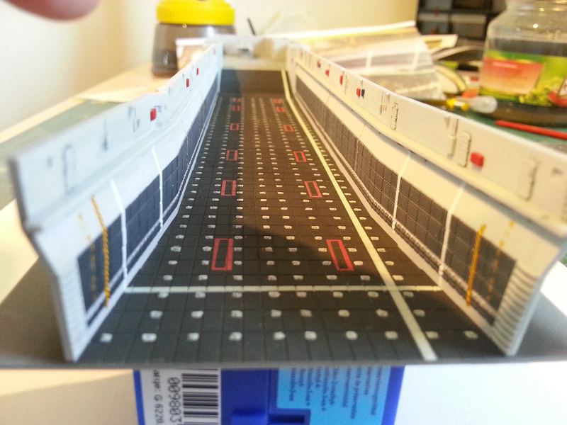

Was bisher geschehen ist, ist noch nicht viel. Ich hab mit dem Welldeck begonnen. Die paar Teile sind schnell lackiert. Dachte ich zumindest. Es sind nicht wenige Befestigunspunkte, die es auf dem Welldeck gibt. Diese galt es einzeln zu bemahlen. Weiterhin wurden die ersten Markierungen aufgebracht (lackiert). Dabei ist es ratsam viele Vorbildfotos zu haben.
Es wurden auch die Fenster der "Brücken" aufgebohrt, da in diesen dann noch LEDs verbaut werden. Die LEDs für die Beleuchtung des Welldecks kann ich erst anbringen wenn die Ätzteile für die Relings da sind.
Gealtert werden muss auch noch. Ist erstmal die Basislackierung.
Nun lassen wir die Bilder sprechen. (Nicht wundern es ist alles nur lose zusammengesteckt.)
Für Kritik, Fragen und Anregungen bin ich jederzeit offen.

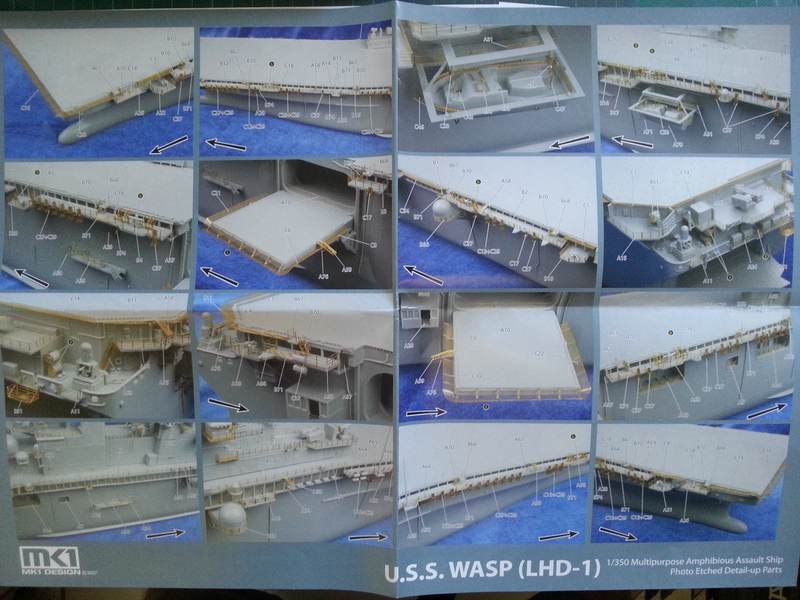

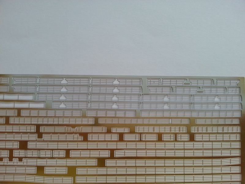

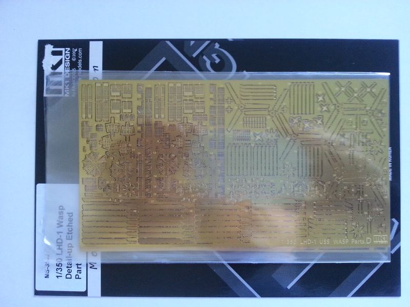

Gesten bekam ich eine Kleinigkeit mit der Post.
Im Einzelnen:
Was mich am meisten begeistert ist der Farbige Plan, in dem die Anordnung der Ätzteile beschrieben ist. Leider ist er etwas klein, aber das meiste ist ersichtlich.

Freitag, 2. August 2013, 10:16
Hallo Christoph,
nette Kleinigkeit, die du da bekommen hast. Viel Spaß damit...
Machst du an geeigneter Stelle mal einen vorher/nachher Vergleich mit den Ätzteilen?

@bastel: Kann ich machen, aber so viele Stellen gibts da gar nicht. Das sind hauptsächlich die ganzen Relings. Beim Radar kann ichs auf jeden Fall machen. Was sich sonst noch ergibt werde ich sehen und wenn möglich nen Vergleich machen.

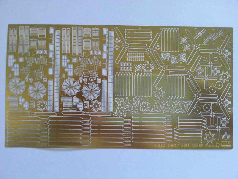

So nun das kleine Update das mir der Postbote heute vorbei gebracht hat.
So schauts dann ausgepackt aus.
Und so im Detail.

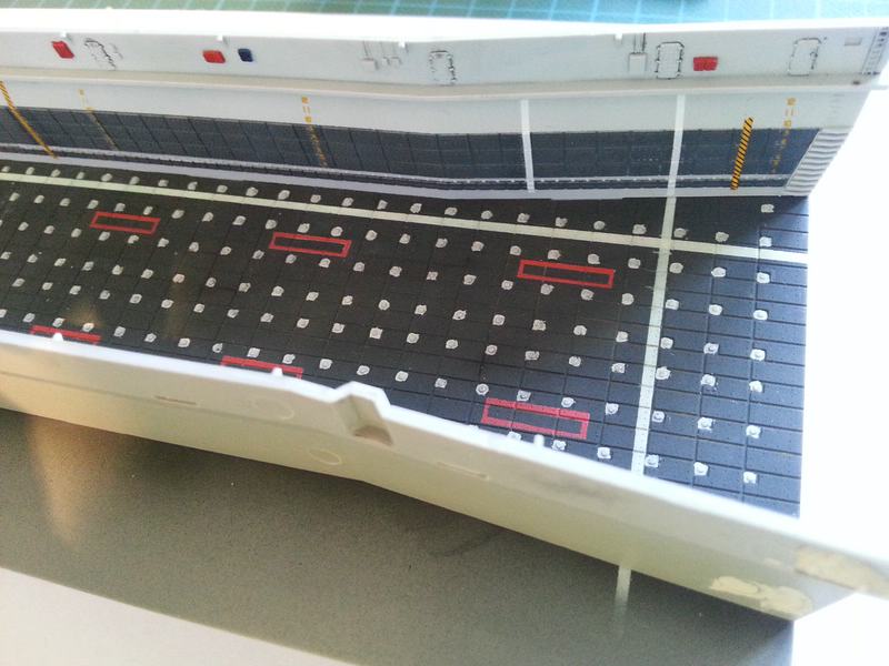

Weit bin ich heute leider nicht gekommen. Ich konnte zumindest das Welldeck etwas altern. Die Alterung auf den Gummimatten wird von der Kamera (die ich nun wieder zurück habe) leider nicht so toll dargestellt. Schaut in etwa so aus wie auf der Lagerfläche nur mit mehr grün.
Morgen folgen dann die Wände des Welldecks bevor die LEDs und die Relings angebracht werden.

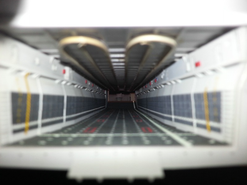

Es wurden noch ein paar Details an den Seitenwänden des Welldecks bemalt. Sind hauptächlich Kästen für die Feuerlöscher, Schläuche und Rettungswesten. Hab leider auch ein Decal beim anbringen zerstört. Da ist mir ein Teil abgerissen und hat sich sofort um den Pinsel gelegt. Falls jemand ne Lösung weiß wie man das Ganze beseitigen kann, bin ich dankbar.

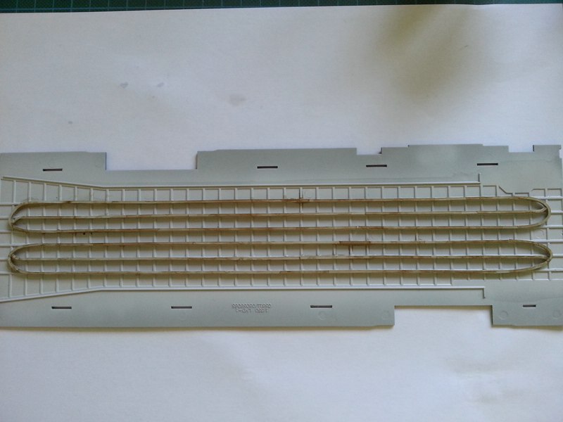

Danach ging es an die Detailierung der Decke des Welldecks. Das markanteste das fehlt sind die Schienen für die Laufkatzen der Krane. Diese wurden aus 1,5mm I-Profilen nachgebaut. Dabei habe ich leider einen Fehler gemacht. Die inneren Schienen sind seitenverkehrt angeklebt. Ich denke das fällt aber nicht weiter auf, deshalb hab ich das auch so gelassen.
So das wars für heute. Beleucht wird folgen. Leider hat mein Elektronikhändler mir die falschen LEDs geschickt. Die haben nur nen Abstrahlwinkel von 12°. Eigentlich hab ich welche bestellt, die einen Winkel von 120° haben. Sind aber schon auf dem Weg und sollten spätesten am Mittwoch eintreffen. Dann mach ich mich an die Beleuchtung.
Montag, 5. August 2013, 18:06
Hallo Christoph,
die Laufschienen sehen sehr gut aus. Sind denn Kräne im Bausatz enthalten? Falls nein, musst du jetzt, wo die Schienen schon mal da sind, natürlich selber welche machen... :dafür:

Ne ne du. Die Laufkatzen kann ich getrost weglassen. Die sind im Normalfall aus den Schienen herausgefahren. Dies geschieht über vier weitere Schienen, die vom hinteren Teil weiter in den "Parkbereich" für die Fahrzeuge und Ausrüstung der Truppen gehen. Dort sind diese dann befestigt, bzw. sogar in den Aufzügen. Diese wären auch so filigran, dass ich das mit meinen klobigen Händen nicht zusammen bring.

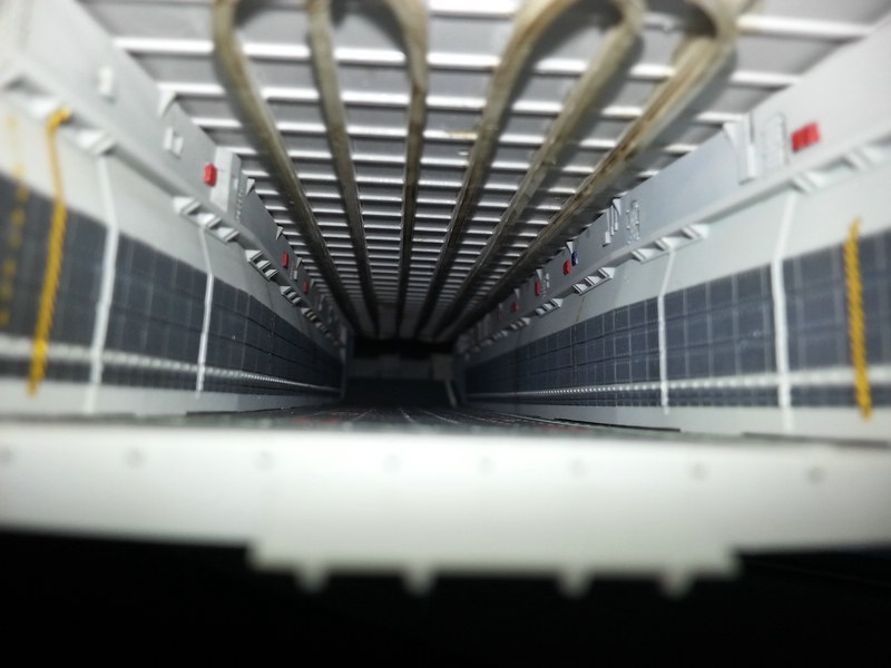

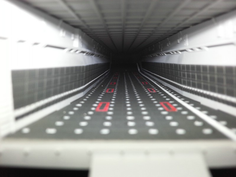

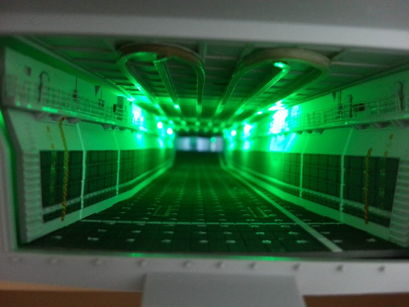

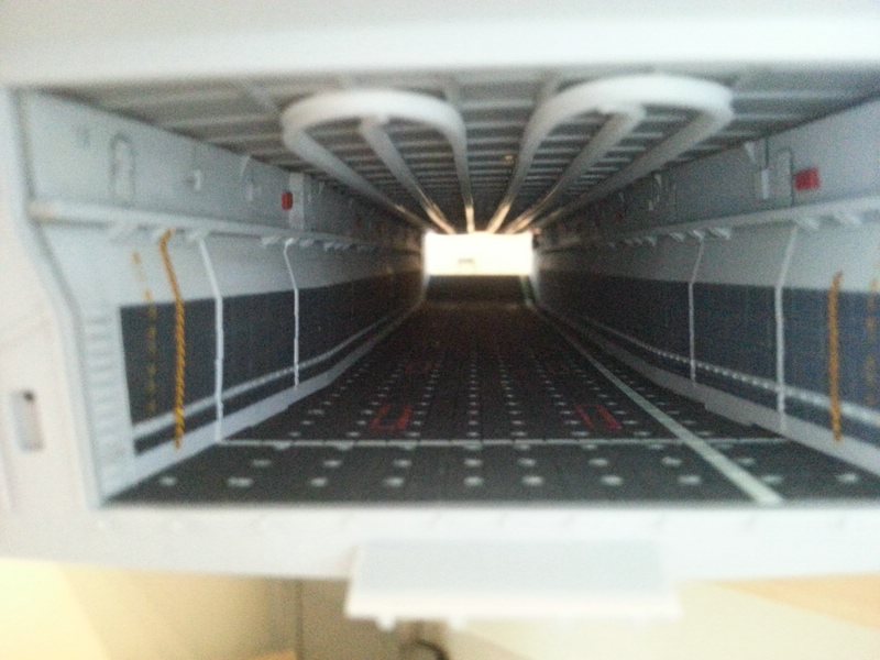

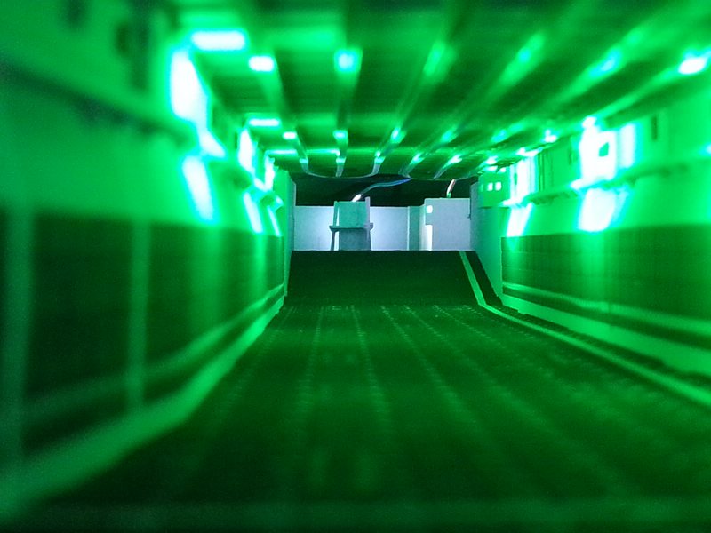

Da heute die LEDs gekommen sind, habe ich mich gleich mal an die Beleuchtung des Welldecks gemacht. Es wurden 12 LEDs verbaut. Es sind alles 1,8mm LEDs. Fragt mich aber bitte nicht nach der Lichtleistung, die weiß ich nicht.
Ich lass mal Bilder sprechen.

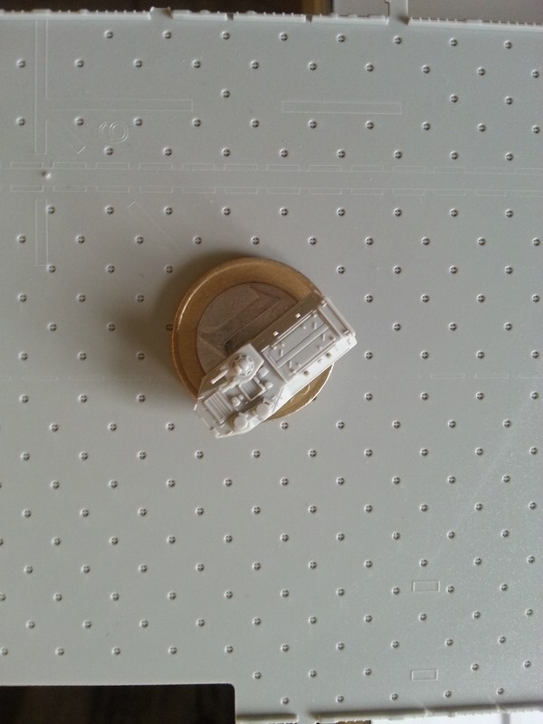

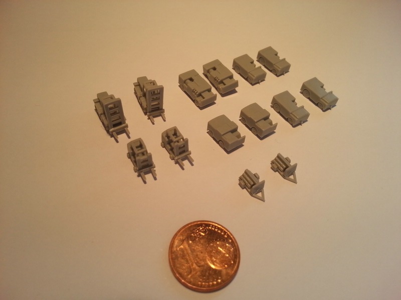

Dann hab ich noch ein paar kleine Gefährte gebaut.
Hier mal mit ein paar Fahrzeugen im Lagerraum.

Dienstag, 6. August 2013, 23:25
Coool! :ok:
Ist da beim Original die Beleuchtung auch grün?

ja Frank, die Beleuchtung des Welldecks ist in grün. Es kann aber auch weißes Licht angeschalten werden. Wenn das Tor zum Welldeck offen ist, ist immer die grüne Beleuchtung angeschaltet. Die oberen Bereich sind die Fußwege noch in blau beleuchtet. Das ist aber zu klein um das in dem Maßstab darzustellen.
Wieso? :nixweis:
Kupferlackdraht 0,05 mm Durchmesser und 0402 SMD-LEDs... :pfeif:
  • »nero84« ist der Autor dieses Themas
Beiträge: 63
Realname: Christoph
Wohnort: Forchheim
Mittwoch, 7. August 2013, 19:43
Die sind immer noch zu groß!!! Im Orginal sind das ganz ordinäre Glühbirnen. Die Leistung schätz ich auf 10 - 15W. Da sind die 0402er noch zu hell. Die zu dimmen ist noch mehr Aufwand. Die Frage ist wen fällts auf, dass die nicht da sind?
Mittwoch, 7. August 2013, 19:46
Aber gar nicht!
Kommt nur auf den Vorwiderstand an.
lg,

Ich weiß, dass man das ganze über den Vorwiderstand macht. Ich hab aber keine passenden. Für micht stellt sich aber immernoch die Frage, wen fallen die kleinen Lichtpunkte überhaupt auf?

Mittwoch, 7. August 2013, 20:07
Ich weiß nicht, ob es so sehr auffallen würde,
es wäre einfach eine Herausforderung das auch noch zu schaffen.
Wie viel Platz ist denn hinter der Wand / Decke?
Vielleicht könnte man da ganz einfach Lichtleiter nehmen?
Da gibt´s bei dem Kinderspielzeug einiges, was man gut verwenden könnte.
lg,
Beiträge: 63
Realname: Christoph
Wohnort: Forchheim
Mittwoch, 7. August 2013, 21:40
Das mit Lichtleiter wäre ne Möglichkeit. Allerdings ist nicht der Platz hinter den Wänden des Welldecks das Problem, sondern vielmehr das Hangardeck mit den Aufzügen um die Lichtleiter zu verlegen. Man müsste dann von oben durch die Decke bzw. Boden bohren und dann braucht man etwas Platz (ca.1cm) damit die Dingern nicht abbrechen. Das Hangardeck hat allerdings zwei Aufzüge bei denen man keinen Platz hat die Lichtleiter zu verlegen. Ich lasse es vorerst einfach mal. Vielleicht unternehm ich noch ein paar Versuche mit den Lichtleitern. Einbauen könnte ich sie noch da die Decks noch nicht verklebt sind.
