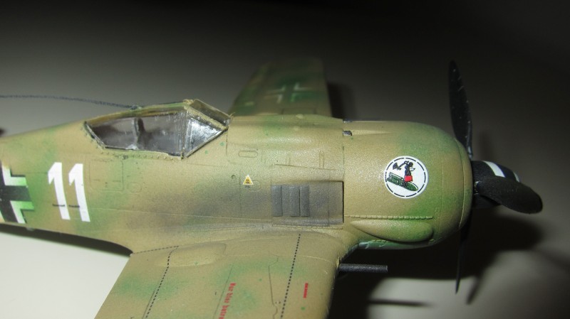

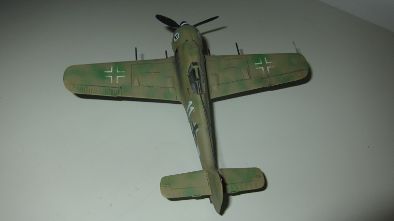

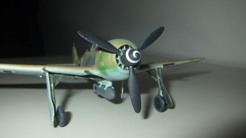

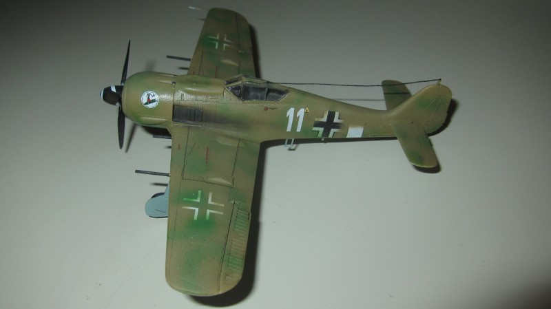

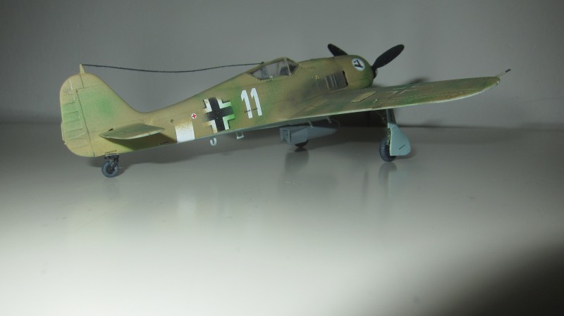

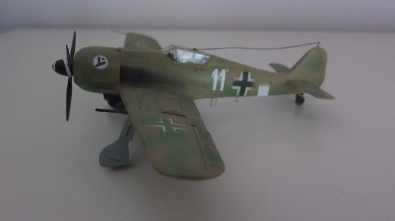

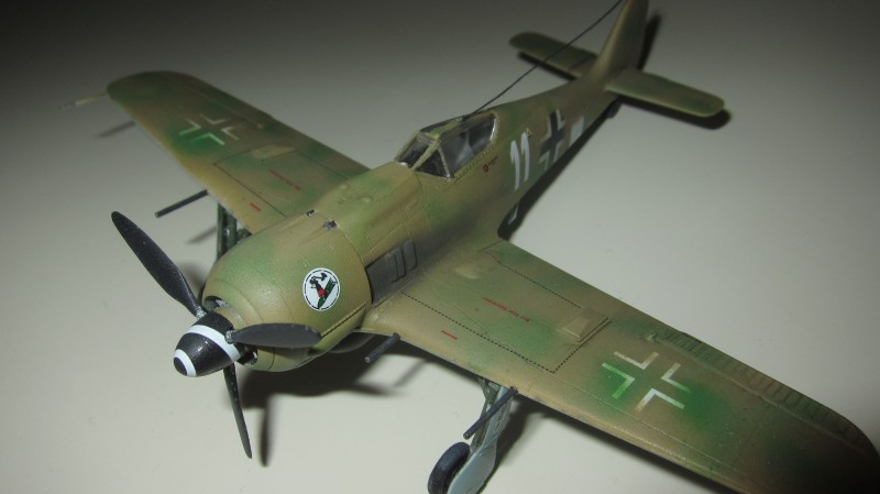

Hallo!
In letzter Zeit war meine Modellbaumotivation wieder mal am Boden... Aber zwischendurch hat es mich trotzdem immer noch in den Fingern gejuckt. Hab zwar einen Pave Low BB angefangen, aber da der BS ziemlich schlecht ist, hatte ich dort nicht so wirklich Lust weiterzuarbeiten. Deshalb wollte ich einen kleinen Flieger, um nach relativ kurzer Bauzeit ein Ergebnis zu bekommen.
geworden ists die FW 190 F-8 von Revell in `72. Eigendlich ein durchschnittlicher Revell BS, ein wenig Fischhäute, ein bisschen Spachteln,relativ gute Decals...
Nur war ich überrascht, dass das Canopy als Klarsichtteil geführt wurde, da beide(!) Canopies schon ein wenig mitgenommen ausgesehen haben...
Aber ansonsten ein lustiger Bau:
übrigens meine erste Modellantenne.
Die beiden barrels am Flügel innen wurden übrigens durch eine Kanülle eines Revell contacta ersetzt. Da ich aber nur eine hatte sind die äußren noch oob
Und jetzt her mit dem feedback :baeh:
Liebe Grüße, Lukas

Hallo Lukas,

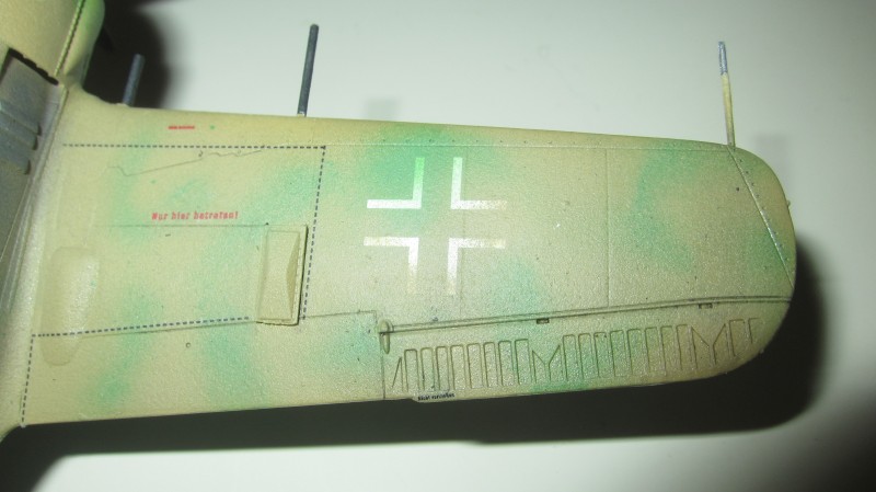

na die hast du doch schön hinbekommen. Soweit ich das sehe sauber gebaut. Zur Lackierung: gehört das so daß die grünen Tarnflecken über die Decals gesprüht wurden?
Ein leichtes Washing hätte evtl. auch nicht geschadet.

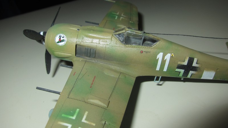

Zum Antennendraht: leider hängt dieser ein wenig doll durch. Hierzu könntest du vllt. gezogenen Gußast nehmen. Und falls dieser dann noch durchhängen sollte, einfach mit ner heißen Messerspitze oder Schraubenzieherspitze unter den Gussast gehen (aber nicht berühren) und wie durch Geisterhand spannt sich dann dieser.
das habe ich bei den Schifflebauern schon so gesehen. Die machen so zum Teil ihre Takelagen.
Ansonsten schönes Modell. :ok:
MfG Chris
Donnerstag, 25. Juli 2013, 13:22
Ja, die Hoheitszeichen auf der Oberseite der Tragflächen und seitlich am Rumpf gehören so, um die Übergänge zu 'entschärfen'
Der Antennendraht: wie gesagt, mein erster Versuch in die Richtung. Werde mich aber im Gussastziehen probieren...
Danke auf alle Fälle :hand:
Liebe Grüße, Lukas

Hi Lukas,
wirklich schöner Flieger. Mein einziger Vorschlag: eventuell noch etwas dezent altern und den schon von Chris angesprochenen Antennendraht.
Für den Draht ziehst du am besten alte Gießäste.
Hier ist ein schönes Tutorial von Thomas:
Takelage aus Gießäste
Probier es am Besten ein paar Mal aus bevor du loslegst! Du wirst begeistert sein und nie wieder Faden benutzen! :D

Donnerstag, 25. Juli 2013, 17:15
Danke :hand:
Viel besser kann man das Ziehen von Gussästen wohl nicht erklären... Werde sobald ich zuhause bin üben und umbauen...
Und von der Alterung her gefällt die 'Würger' mir so auch schon recht gut. Kleine Lackabplatzer sieht man auf den Fotos nicht, und das Washing ist auf den Pics auch nur auf der Unterseite zu erahnen. Vielleicht mach ich da auch noch was...
Liebe Grüße, Lukas

Hi Lukas!
Den Kit hab ich auch noch bei mir liegen, aber wann ich den noch anfangen werde.... :nixweis:
Auf jeden Fall hast du den schon ganz gut hinbekommen.
Was hast du mit dem "Hagelkorn" gemacht, der ja auch noch in der Schachtel schlummerte? :D
Restekiste?
Zu der Antenne:
Hier gibt es verschiedene Methoden...
-Faden/Garn (das Ergebnis ist damit aber nicht sehr "überzeugend")!
-Gußast
-Nylonfaden
-Federstahldraht (Gibs in verschiedenen Stärken zu kaufen)!
Je nach Art, also was und wie man eine Antenne/Takelage/etc. machen möchte, sind die drei letzten Sachen nur zu empfehlen!
Achja, wäre die Kanzel deiner Wulfi offen gewesen, hätte es auch mit der durchhängenen Antenne sogar gepasst. ;)
MfG Mike

Freitag, 26. Juli 2013, 10:13
Hallo Lukas,
wennst aus Gussästen ziehst würde ich noch empfehlen mit Sekundenkleber und Acrylfarben zu arbeiten... ...dann kannst die Antenne auch hauchdünn machen, ohne dass sich das Teil auflöst.

Dienstag, 13. August 2013, 10:39
Super Modell! Habe ich auch noch bei mir liegen!
Nur wie bekommst du die Räder mit dem dünnen Gestänge ans halten? Bei mir brechen diese nach einiger Zeit unter der Last des Flugzeugs zusammen :bang:
