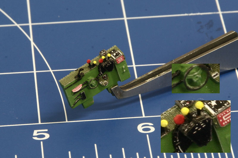

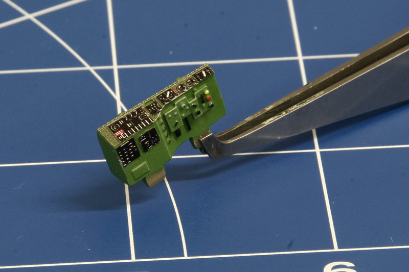

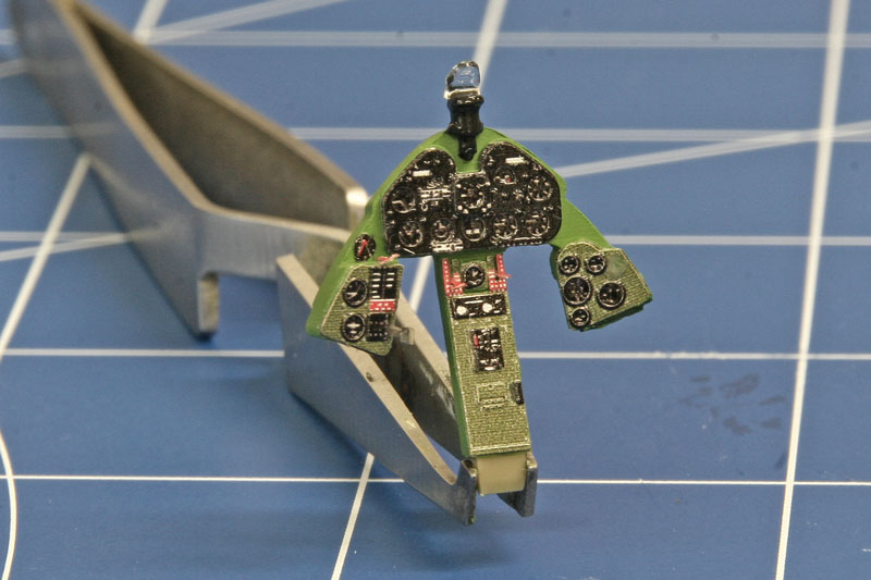

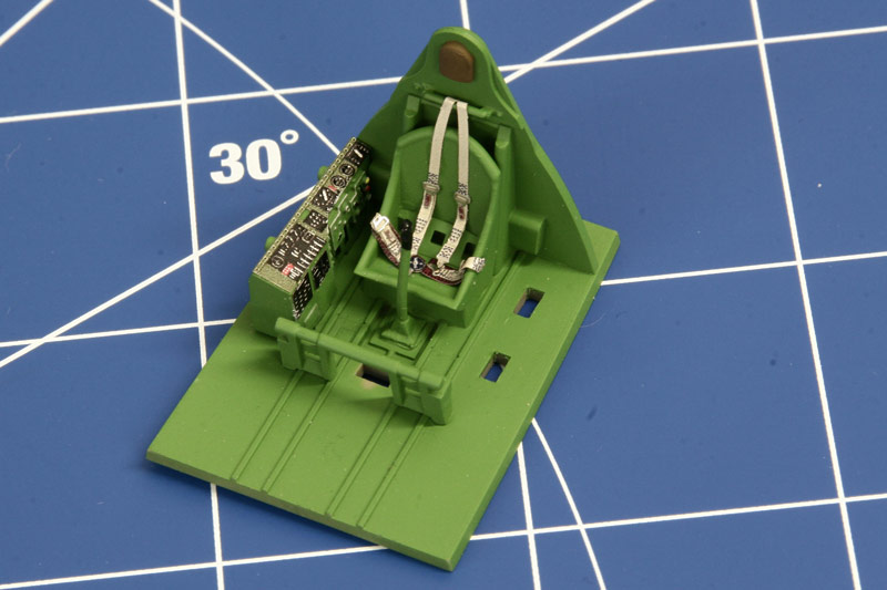

Oben, das Bausatzteil ohne Verbesserungen und unten nach der Einnahme von Beruhigungsmitteln...
Oberes Bild, das kleine Klarsichtteil ist das Ziel, Reflex, was weiß ich Visier,
und der ein oder andere Farbpunkt auf dem unteren Bild ist frei Schnauze gesetzt...
Wie man in den Nahaufnahmen sieht, ist das Druckbild der Ätzteile noch nicht perfekt,
das verschwimmt aber mit zunehmender Entfernung und mit einem normalen Betrachtungsabstand zum Modell (ab 10cm) sieht das ganze echt gut aus.
Ab etwa 25m ist davon überhaupt nichts mehr zu sehen...
Die Gurte sehen echt toll aus, weitere Farbangaben für das Cockpit gab es nicht.

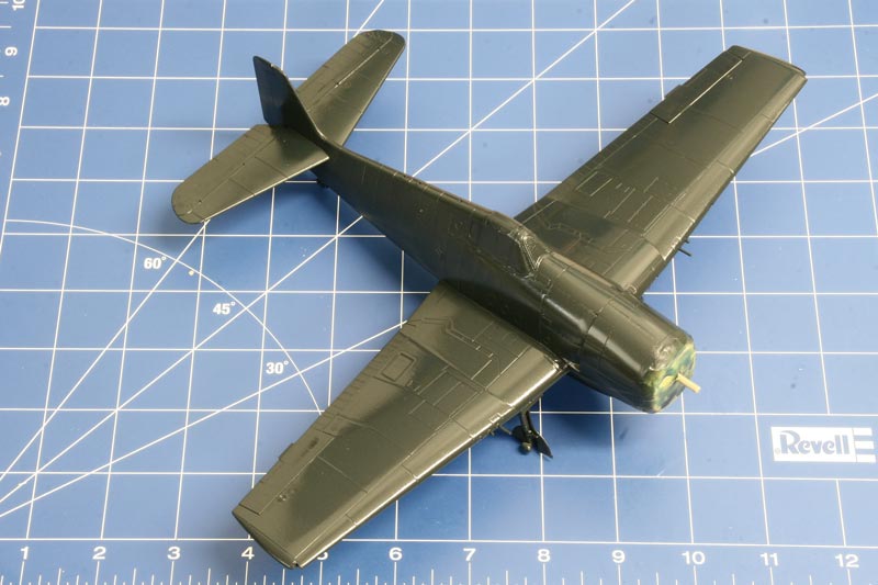

Einmal Probesprühen auf den Kanten der verklebten und verschliffenen Flügel

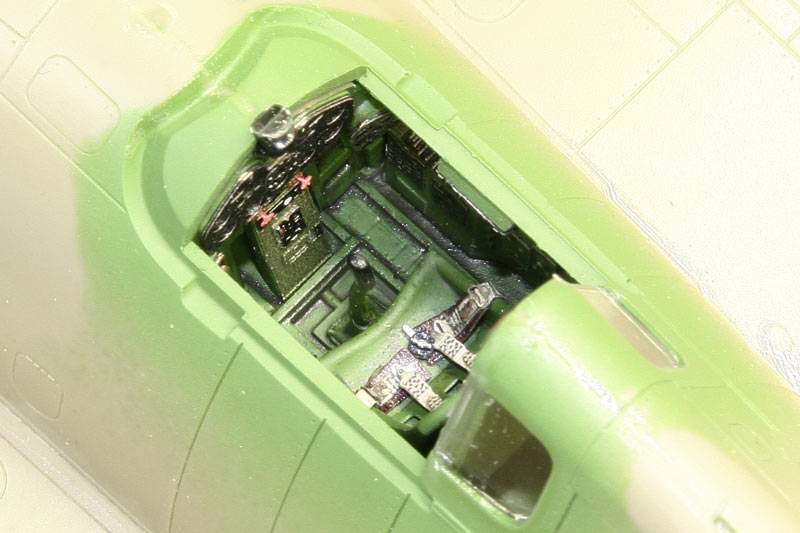

Auch der Inneraum wurde in Häßlich-Grün lackiert, alles fertig zum einsetzen des Cockpits.
Im Hintergrund liegen Abwurfbehälter für Propagandaflugblätter......
Was hier im Cockpitboden nach verschütteter Ölkanne aussieht ist eigentlich ein recht gelungenes Washing...aber ohne Blitz würde man halt nichts sehen...

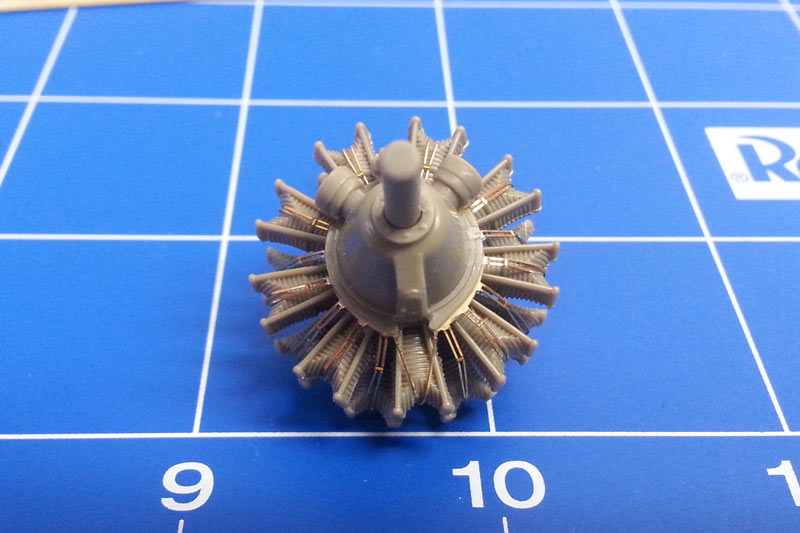

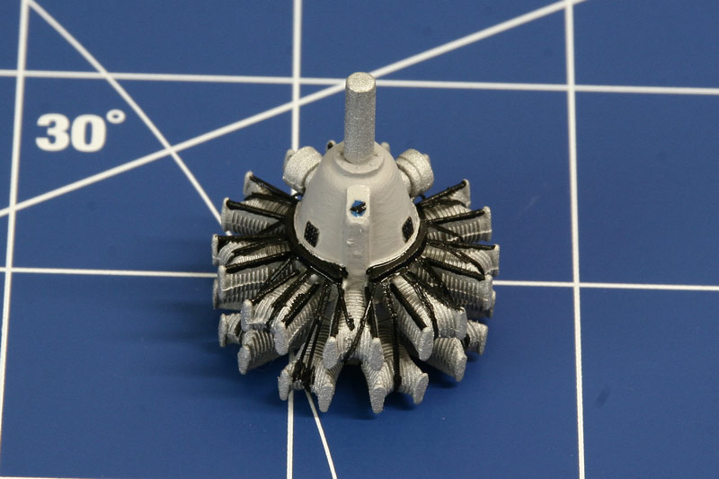

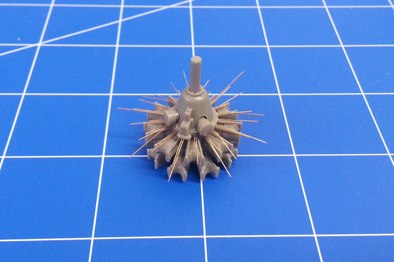

Der Motor bekam zwei Ätzteile, beim ersten Tippe ich auf Zündkabel
und beim zweiten auf ein Herstellerlogo...

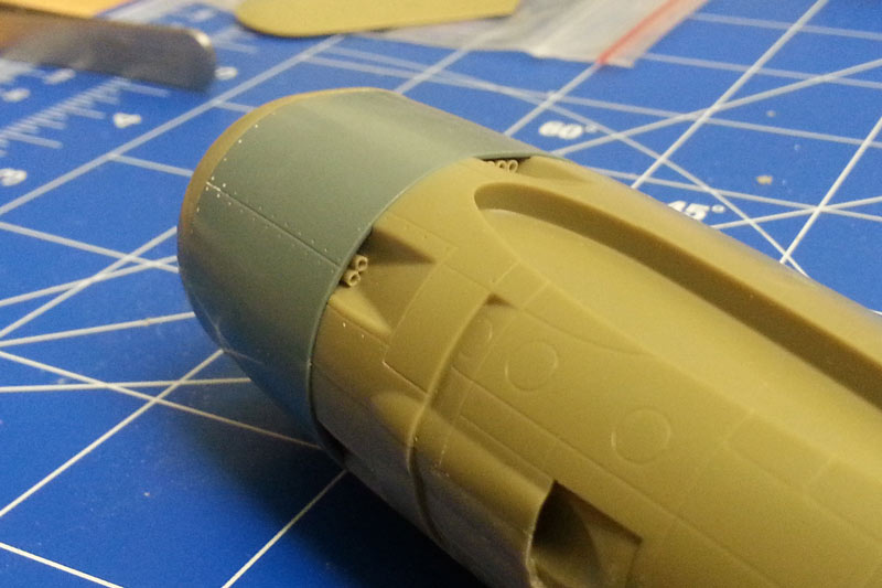

Nach dem festen Vorsatz nichts extra machen zu wollen, bohrte ich die Auspuffrohre auf...
was optisch einfach wahnsinnig viel bringt....

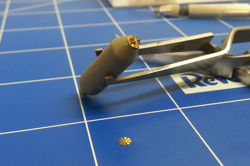

Die Torpedos bekamen geätzte Propeller/Schrauben...

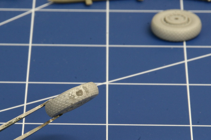

Und bei den Resinrädern aus der Brassin-Serie muss Eduard seine Hausaufgaben nochmal machen...

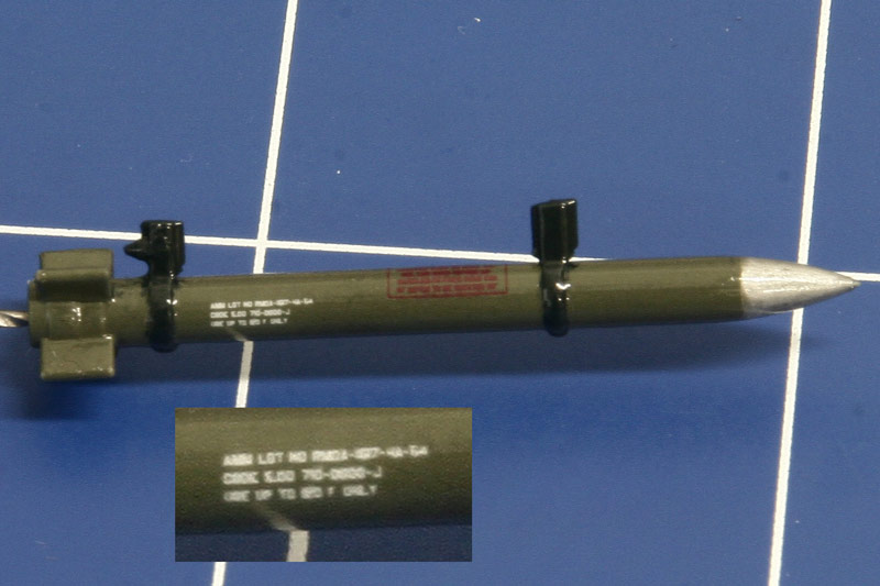

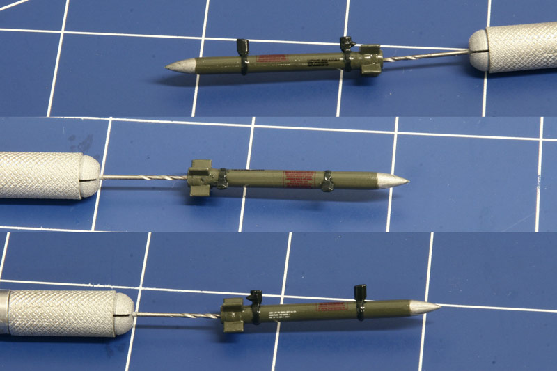

Und jede der Sechs Racketen sage und schreibe drei Decals...

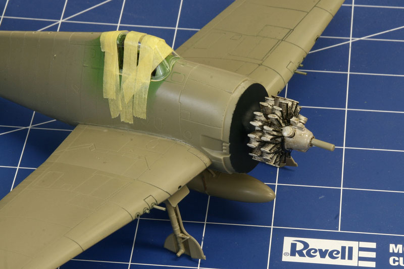

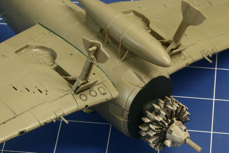

Die Kanzel wurde auf und abgeklebt, der Motor angebracht und die Flügel ganz leicht gespachtelt.
Man beachte hier die hübschen geätzten Halterungen am Zusatztank.
Nach dem Anbringen der Motorhaube wurde lackiert und das weitere Fotografieren vergessen....
