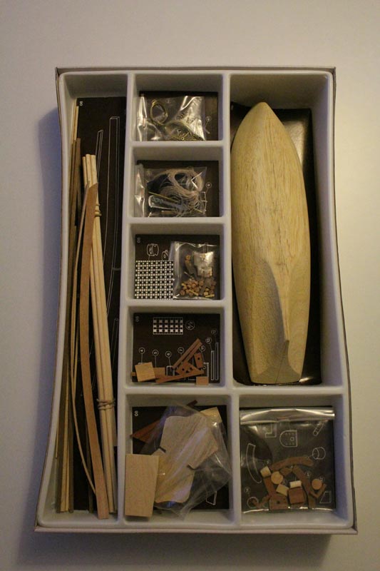

dies ist mein erster Baubericht und der erste ernstgemeinte Versuch, ein Holzmodell eines Schiffes zu vollenden. Ich hab mir schon einmal in meiner Jugend einen solchen Bausatz gekauft, bin aber kläglich gescheitert. Ich schiebe das mal auf schlechte Vorbereitungen, falsches Werkzeug und eine große Portion Ungeduld.
Im letzen Urlaub in Dänemark habe ich an vielen Ecken schöne Schiffsmodelle bewundern können und da hats mich dann wieder gepackt. Zuhause angekommen, habe ich mich nach einem geeigneten Bausatz umgesehen und bin unter anderem dadurch auch auf dieses Forum hier gestoßen.
Ich habe mich nach langem Lesen und Suchen für dieses Modell hier entschieden - aus drei Gründen: der sehr günstige Preis / hübsch anzusehen / vorgefräster Rumpf

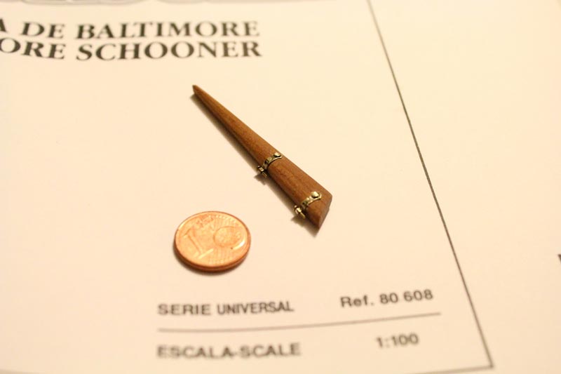

Das Ruder musste ich von der heckseitigen Verlängerung des Kiels (sorry für meine "Fachausdrücke) abtrennen, war leider mit etwas Materialverlust verbunden. Deswegen scheint es recht kurz. Gut. Ist jetzt eben so.

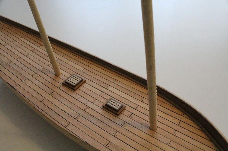

Es geht (langsam) voran...
Löcher sind mit ner Nadel gepiekst...gefällt mir ganz gut so.

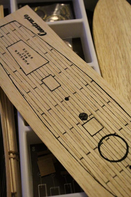

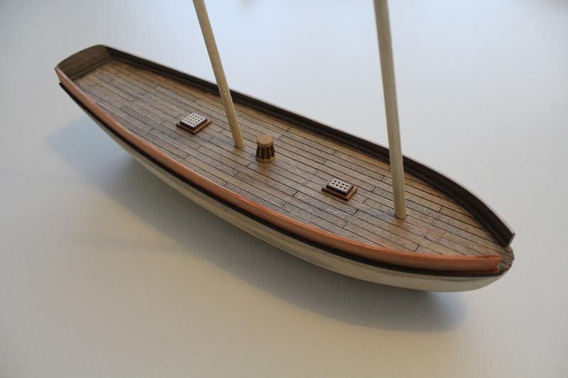

So, Deck fertig. Hier im Vergleich zum mitgelieferten Deck (bei dem der Platzhalter für die Kabine flasch herum aufgedruckt ist).
Gestern hab ich die Schanzkleider noch einmal gewässert und gebogen. Heute, mutig und mit Sekundenkleber bewaffnet, hab ich dann die rechte Seite in 5cm Schritten stumpf aufs Deck geklebt. Davor musste ich das Teil aber massiv anpassen, da das Profil des Schanzkleids überhaupt nicht zur Deckswölbung gepasst hat. War am Ende mehr Arbeit als gedacht, hat aber alles in allem gut funktioniert. Und weil ich dann so Bock drauf hatte, hab ich die Innenseite direkt mit 3x0,5mm Nussbaum beplankt und einen 1x1mm Wassergang gesetzt :-) Aussen ist schon alles verschliffen und hinten hab ich das Schanzkleid etwas überstehen lassen, da ich vermute, dass sonst der Heckspiegel(?) nicht richtig sitzt.
Das wars für heute ;-) ich bin recht zufrieden mit meinem Werk.

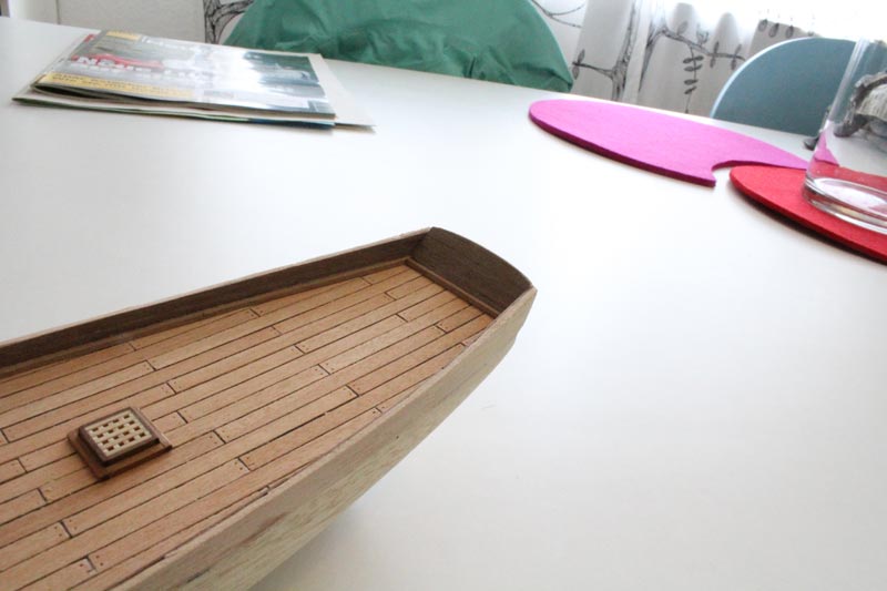

So, jetzt wollte ichs wissen :D
Deck mit Washing. Ich finds richtig geil. Sieht super "unregelmäßig" und weniger "neu" aus, genau das wollte ich erreichen. Jetzt ärgere ich mich, dass ich ein paar Decksaufbauten schon geölt habe. Deck ist noch bissi feucht, wird vermutlich noch ein bisschen heller. Schluss für heute. Mir gefällts!!
Ausserdem noch zu sehen ein schwarzes Farbmuster für die Handläufe. Ist zwar 1x4mm (wird am Ende 1x3mm). Farbe passt, oder?

Mittwoch, 12. Juni 2013, 21:07
Verdünnte Model Color von Vallejo, schwarz. Das ist hochpigmentierte Acryl-Farbe auf Wasserbasis. Das Deck ist mittlerweile getrocknet und wieder ein bisschen heller und gleichmässiger geworden...aber schaut klasse aus. Den Bereich um die Wassergänge habe ich bereits ein zweites Mal "gewasht". Kommt gut. Leider hebt das Washing auf bereits geölten Oberflächen nicht.

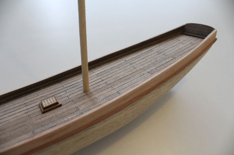

heute hab ich die Schanzkleider nochmal verspachtelt und verschliffen und anschließend die Barkhölzer angebracht und weiß grundiert. Danach hab ich auf einer Seite das Barkholz schwarz lackiert und direkt gemerkt, dass mir die schwarz-weiss Kombi doch etwas zu hart wird. Ich hab viel rumprobiert mit Washings, nochmal weiße Farbe drüber etc. mit dem Ziel, dem Ganzen einen "Used-Charakter" zu geben. Hat einigermaßen funktioniert, aber trotzdem war mir der Kontrast noch zu hoch. Flink den alten Wasserfarbkasten rausgeholt und mit einem rot-orangenen Ton dann ein (meiner Meinung nach) sehr zufriedenstellendes Ergebnis erzielt. Mir gefällt die Harmonie der Farbe zu dem Deck, es passt zum schwarz und geht auch mit dem Nussbaum für den restlichen Rumpf gut zusammen. Ich lass das jetzt bis morgen mal auf mich wirken, wenns mir morgen immer noch gefällt, mach ich den Rest dann fertig.
Auf dem Foto kommt die Farbe natürlich nicht 100%ig rüber, in echt ist sie minimal intensiver.

Schluss mit Basteln für heute! Habe heute nochmal ein bisschen mit Farbe experimentiert...und dann am Ende wieder alles entfernt :bang: sah einfach nicht gut aus. Dann hab ich einfach angefangen die Schanzkleider mit dem restlichen Tanganjica (welches ich auch fürs Deck genommen hatte) zu beplanken. Danach alles plan geschliffen, inklusive der alten Barkhölzer. Auf diese hab ich dann neue aus Mahagoni aufgesetzt. Die Kombi gefällt mir jetzt richtig gut! Angespornt von dem guten Ergebnis nahm ich allen Mut zusammen und hab mit Sekundenkleber in Zentimeterschritten die (in den letzten zwei Tagen gewässerten und vorgebogenen) Handläufe angebracht. Puh, ging besser als gedacht :D Die Teile stehen jetzt auf der Aussenseite nur knapp nen halben Millimeter über und sind innen bündig mit den Schanzkleidern, aber egal - ich finds wunderbar.
Hier noch zwei Bilder, einmal die beplankten Schanzkleider mit den Mahagoni-Barkhölzern
Und das ganze nochmal mit den Handläufen
Danke für die Aufmerksamkeit und bis zum nächsten mal :D
Edit: irgendwie werden die Bilder hier beschnitten...auf meinen Bildern ist die Spitze komplett drauf :(
