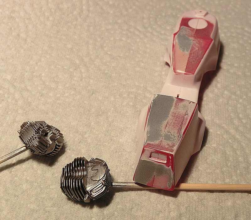

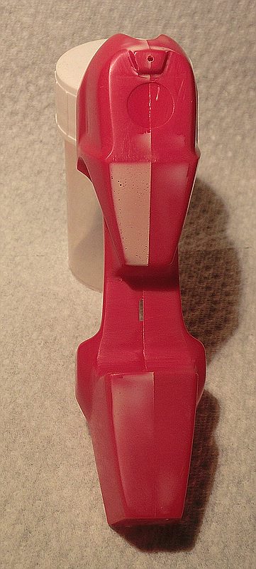

Hab' die "Karosserie" grundiert und festgestellt, dass die Unebenheiten der Tankoberseite und am Bürzel doch nochmal gespachtelt werden müssen.
Bin noch unschlüssig, ob ich wieder die "Mr. White Putty" von Mr. Hobby, oder vielleicht doch lieber die Paste von Tamiya verwende. ?(
Nebenbei hab' ich (um Andreas bei der Stange zu halten ;) ) mit dem Motor begonnen. Block und Zylinder zusammen geklebt, Alclad 103 "Dark Aluminium"
in die Gun und mit Eifer d'rauf los gesprüht. Nach der Trocknungsphase die Ernüchterung. Alclad sollte wohl besser auf grundierte Teile aufgetragen werden...
Wieder was gelernt. Also die Teile wieder entlackt und jetzt warten sie auf eine Grundierung. Die bekommen sie zusammen mit der gespachtelten und geschliffenen
Tank-Sitz-Höckerkombi.

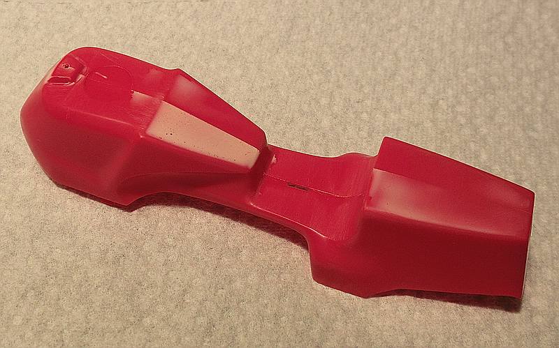

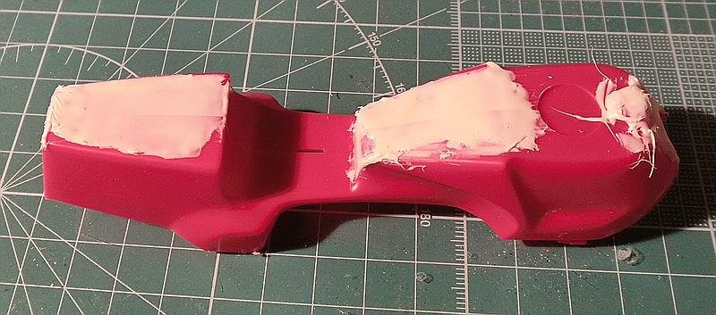

Also, den Rahmen und die Schwinge hab' ich so gut es ging fertig entgratet und grundiert. Die Halbschale ebenfalls. Die kleinen Unsauberkeiten der "Karo"
hab' ich mit der Paste von Tamiya großzügig verspachtelt. Dann waren wieder sechs Schleifdurchgänge fällig. Ich soll ja Bilder zeigen. Bitte sehr:

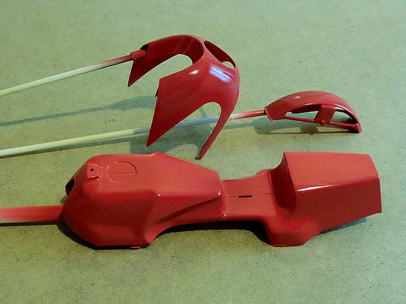

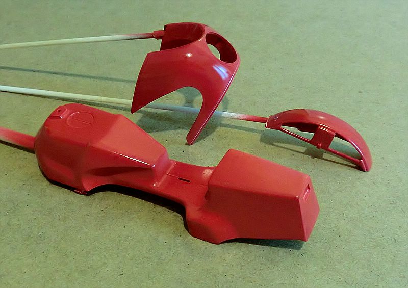

Die Duc hat endlich ihre erste Lackschicht bekommen. Im Allgemeinen bin ich zufrieden. Die Rahmenlackiererei war ja eine kleine Herausforderung für mich.
Hab' mich an Euren Rat gehalten und ihn vorher zusammen geklebt. Da in alle Ecken und Winkel die richtige Dosis Farbe aufzusprühen...
Ich denke, bei der nächsten versuch' ich's andersrum. Zusammen kleben nach der Lackierung. Naja, schaummamal.
Einzig die Tankoberseite muß ich nochmal intensiv bearbeiten. Trotz der ganzen Spachtel- und Schleiforgie sieht man noch immer die Klebenaht. :bang:
Also wieder schleifen, spachteln, schleifen,spachteln, schleifen...
Hier ein paar Bilder:

Samstag, 22. Juni 2013, 16:19
Hallo Ernst,
die als solche Lackierung sieht doch gut aus! Einen Spalt sehe ich nur im Bereich der Einfüllöffnung, die aber nahezu vollständig
vom Tankdeckel überdeckt wird. Die Farbe erscheint auf den Fotos leicht rosa. Die NCR-Ducs waren rosso corsa, also richtig knallrot.
Beste Grüße vom Plastinator

ja das sieht aus der Entfernung schon sehr gut aus und ich kann keine Fehlerstellen entdecken, aber ich kann mir nicht vorstellen, dass es Ernst um die Stellen von Tankverschluss und Sitzbank geht. Der Tipp von Peter ist schon genial mit dem Einsatz des doppelten Klebers. Das wird auch mir in Zukunft ´ne Menge Spachtelarbeit ersparen.

Nach einer langen Arbeitswoche melde ich mich wieder. Es gibt im Grunde keinen Fortschritt, da ich nach sechs 12 Stundenschichten einfach nicht motiviert war.
Ich hoffe, Ihr seid nicht zu enttäuscht.
@oldisegler - Peter, Du hast so recht. Die Lackarbeiten kosten wirklich viel Zeit. Speziell bei mir, da ich nicht genau gearbeitet habe.
Der Fehler, der mich jetzt unnötig viel Zeit kostet liegt nämlich daran:
Wichtig ist natürlich eine exakte Ausrichtung der beiden Klebehälften zueinander.
Ich denke, so eine Schlamperei wird mir nicht nochmal passieren und Peter(@Plastinator) Deinen Tipp mit dem Kleber werde ich in Zukunft immer anwenden. :thumbup:
Das Italien-Red von Tamiya passt schon. Ich finde es sogar noch knalliger, als das Rosso Corsa von Zero-Paints.
So, und vor'm Schlafen geh'n hab' ich auf die Schnelle wieder mal geschliffen und gespachtelt. Hoffentlich das letzte mal. Schön langsam nervt's nämlich,
ein und dasselbe Teil immer wieder mit dem selben Arbeitsvorgang zu behandeln. :motz: Vielleicht sollte ich meinen Nickname auf "Spachtelnator" ändern!
In Kürze sollte mehr zu sehen sein, bis dahin winkt mit dem Schleifpad,

Sonntag, 30. Juni 2013, 18:16
Hallo Ernst,
ich denke, das liegt an der Kamera bzw. am Computer. Der Lackauftrag ist ansonsten supersauber und gleichmäßig.
Ich drücke Dir die Daumen für den weiteren Fortgang.
