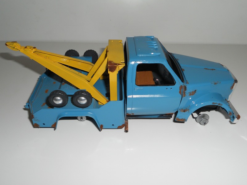

ich benutze hierzu immer die 2 Komponenten Methode. Diese sind eigentlich in gut sortierten Fachmärkten zu erwerben, oder hier bei Andreas (Anfatman).
Die Komponente A ist eine Metallfarbe in der sich Metallspäne befinden. Diese kann dann nach der Trocknung mit der Komponenten B bestrichen werden. diese wiederum besteht aus einer Säure die den schnellen Rosteffekt hervorruft. Nach ca. 6-8 Std sind die ersten Rosteffekte zu erkennen. Bei bedarf kann man dies dann wiederholen.
Fund eines Chevys hinter einer Farm
Demnächst folgt ein weiteres Fahrzeug von mir mit leichten Rosteffekten.
Gruß Olli

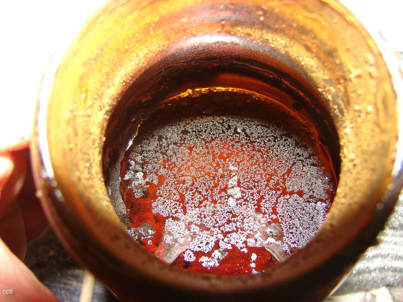

1. Zu ersterem ist zu sagen das ich diese Mischung vor ca 1 Jahr angesetzt habe und immer noch damit arbeite. Und so wie der Verbaruch ist auch noch die nächsten 10 Jahre damit aus komem.
Du nimmst einen Becher füllst ihn mit Essig Ezenz und Wasser 50:50 bis zur hälfte auf.
Dann nimmst du Akkupatz die feinen ohne Seife.
Von diesen legst du 3 Stück in den Becher einer muss immer dreiviertel oben heraus schauen, das ist wichtig nur mit Sauerstoff zusammen kann Rost entstehen.
Das ganze mischst du am besten jeden Tag 2 -3 mal kräftig durch so 1 Woche lang
Auf dem unteren Bild kannst du erkennen das diese Art Rostbrühe auf Metall, Kunststoff und auch auf Holz prima haftet
Nach sagen wir mal 7-10 Tagen hast du diese Ergebniss
Möchtest du jetzt leichten Rost schüttelst du das ganze und bringst es mit einen Pinsel auf, habe Geduld es ist echter Rost der muss wachsen an der Luft und wird erst nach 1-2 Tagen richtig voll und schön.
Möchtest du starken Rost nimmst du etwas vom Grund des Glases ( Eisenschlamm)
Leichter Rost
Starker Rost

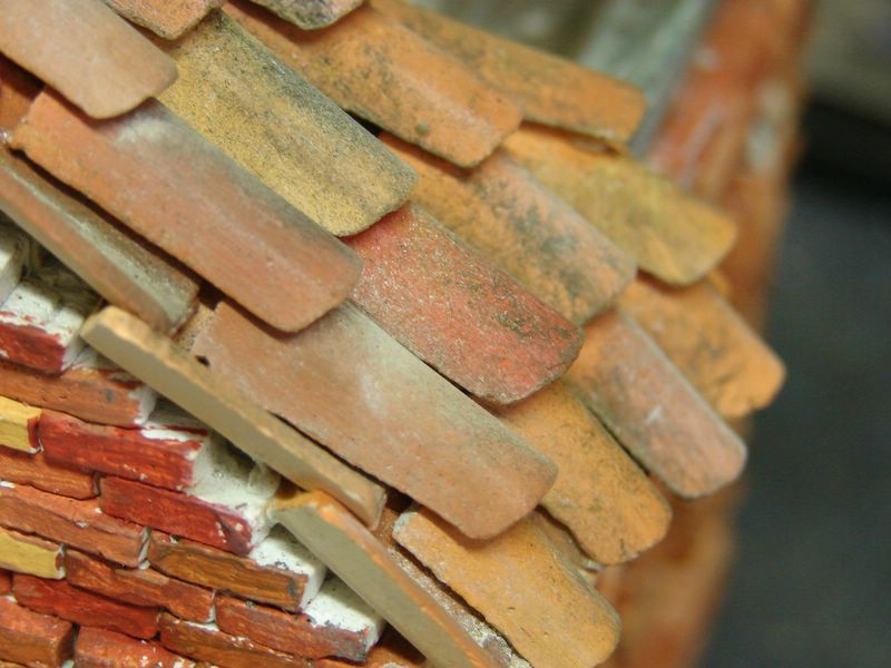

3. Pigente die Königsklasse was Rost angeht in meinen Augen. Sehr vielfältig einsetztbar ( zB mit der Salz Technik)
Selbst hergestellte Pigmente kannst du zB. aus abschabungen von deinem Kellerregal machen oder du benutzt deine Rostbrühe :-)
Abgefiltert und in einer kleinen Schale getrocknet und im Mörser zerrieben
Diese "Rost-Pigmente" kannst du trocken mit einem Borstenpinsel auftragen oder z.B Pinsel leicht anfeuchten und hinein stupfen und dann regelrecht damit malen.
Für die Salztechnik ist auch ein kleiner Schwamm zum auftupfen gut
Auf dem unteren Bild ist die Wasserleitung ( Aludraht, Grundiert) nur mit nassen Pigmenten angemahlt während die Eisenteile des Klappladens mit dem gekauften Eisengrund und dann mit der Rostbrühe behandelt worden sind.
Die Nägel ( an der Fensterverbretterung) hingehend wurden nur mit der nicht geschüttelten Rostbrühe behandelt

Da unterscheide ich zwischen fertigen Pigmenten und Pastelkreide die ich einfach mit Schmirgel klein mache. Je nach Untergrund ( wenn es besonderst glatt ist z.B Plastik oder glatter Gips) kannst du die Fläche vorher mit Haarlack einsprühen
Hier für diese Technik ein Beispiel
Es sei noch gesagt das sich alle Methoden natürlich auch noch miteinander kompienieren lassen. Es kommt immer auf den Untergrund und den gewünschten Effekt an. Und aller erste Regel bei natürlichem Rost er muss WACKSEN. Mit der Zeit bekommt man ein Gefühl wie es aussehen wird.... in 1 -2 Tagen.
