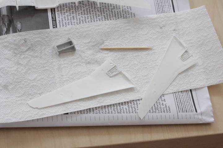

-Tragflächen:
Hier würde ich dir empfehlen, den Revell A319 als Teileträger zu kaufen!!!!
Der Kit hat schönere Tragflächen die auch besser aufgebaut sind. (Die Spannweite ist übriegens identisch zum A320)!
Auch könntest du gleich noch die Türen und Klappen aus dem kleinerem A319 Rumpf schneiden. (Ja, passt auch zum 320)!
So brauchst du nix aufwändig nachbauen, oder die "vermurksten" Teile versuchen wieder flott zu machen.

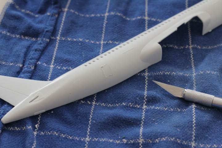

-Teile raustrennen:
Auch würde ich beim raustrennen von Türen/Luken etc. VOHER versuchen das "dicke" Plastik von der Innenseite her auszudünnen.
Denn es macht ein großen Unterschied, ob du durch 1mm, oder nur durch ca. 0,2mm starken Plastik schneiden musst.
(Umso dünner desto besser)!
Der Schnitt wird so erstmal wesentlich sauberer, geht schneller etc.! Vor allem sind die ausgesparten Teile meistens auch noch zu gebrauchen.
Solltest du dir beim schleifen nicht sicher sein, wieviel du schon abgetragen hast bzw. wieviel noch abgetragen werden muss...
...einfach gegen das Licht halten!!!
