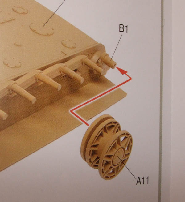

Habe dann heute den Bausatz angefangen.
Als erstes sind die Schwingarme und Laufrollen dran.
Beim Kettenspanner hab ich schonmal die erste Anmerkung.
Wie auf den Bildern zu sehen, soll man den Kettenspanner mit Laufrolle zusammenkleben.
Danach soll die Baugruppe mit der Wann verbunden werden.
Leider gibt es keine Aussparrung an der Wanne sowie am Schwingarm.
Jetzt weiß man natürlich nicht in welche Position der Kwettenspanner angebracht werden soll.
Ich werde es so lösen:
Wenn es soweit ist die Kette zu montieren werde ich diese aum die Laufrollen legen und den Kettenspanner in Position bringen.
Danach die Kette wieder abnehmen und den Kleber trocknen lassen.
Aber sehr selbst:
Soweit bin ich jetzt:
Hier seht ihr vielleicht was ich meine mit dem Kettenspanner.
Klaus
Sonntag, 12. Mai 2013, 23:51
Genau so wird es auch richtig an Panzermodellen gemacht. Triebräder, Laufrollen und Spannrollen werden lose ohne Kleber aufgesteckt. Die Kette wird zusammen gesetzt (wenig Klebstoff) und an das Laufwerk angepasst. Üblicherweise baut man die Kette pro Fahrzeugseite in zwei große Segmente. Man läßt sie über dem Triebrad und dem Spannrad offen - also dort die Ketten nur mit Klebeband verbinden, nicht kleben. So kann man sie leicht wieder abnehmen, um sie separat zu lackieren (wie auch die Laufrollen).
Auf diese Art kann man die Kette optimal an das Laufwerk anpassen und kommt dennoch zum Lackieren überall gut heran. Laß die Kette am Laufwerk trocknen. Berücksichtige aber, dass die Kette während des Trocknen des Klebers etwas zusammen schrumpft. Also klebe den Kettenspanner erst fest, wenn der Klebstoff an der Kette ein oder zwei Tage durchgetrocknet ist. So lang kannst du den Kettenspanner mit wasserlöslichem Holzleim fixieren.

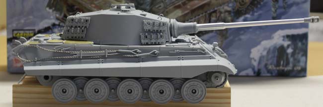

Sonntag, 19. Mai 2013, 20:41
hallo Klaus,
toller Bau, schön das Dein Bausatz komplett war, und Du alles alleine zusammenbaschteln darfst.
ich bleib mal weiter dabei....
so schaut meiner mitlerweile aus

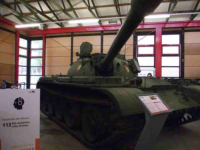

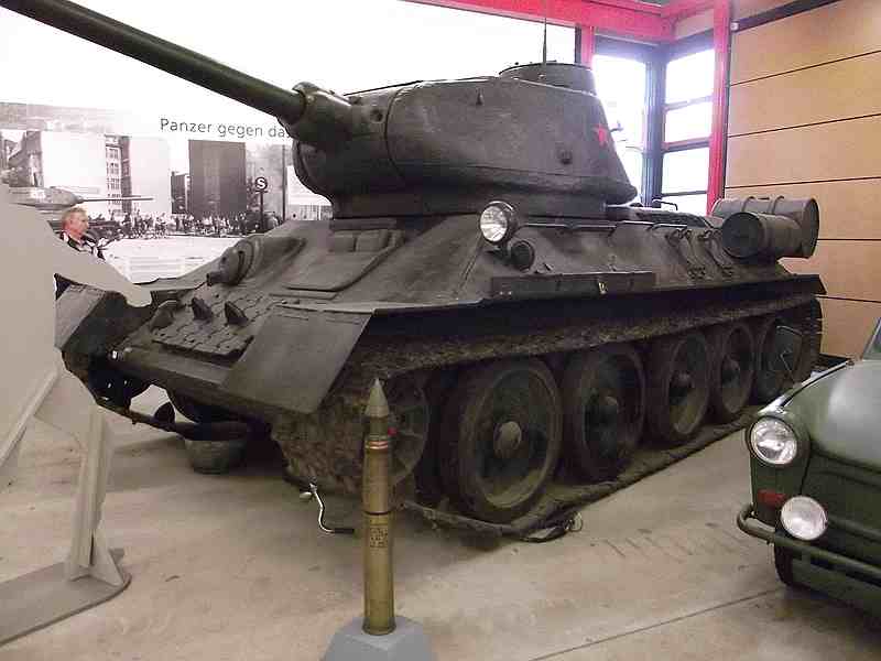

Donnerstag, 23. Mai 2013, 20:12
ja, das letzte bild ist der königstiger.
ich hätte den tiger1 von rechts fotografieren sollen, da währe der T-34/76 mit drauf gewesen. da sieht man den größenvergleich. also ich sag mal- es ist schon beeindruckend wie groß der tiger wirklich ist/war.
also wer sich für panzer interesiert, ob modell oder der technik wegen, kann ich munster wärmstens empfehlen. ob russentechnik oder deutsche wertarbeit, es giebt aber auch den merkava (israel).
bemerkenswert ist, der T54 bis zum T72 ist eigentlich eine baureihe, der T64 ist aber viel moderner und leistungsfähiger wie der T72 z.b. . also mal hinfahren und wirklich staunen.
