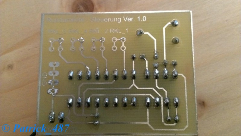

Heute ist es soweit und ich kann euch nun die Neue Platine für die Rundumlichtsteuerung Vorstellen.
Es hat sich am Layout einiges geändert und das wichtigste ist auch das ich die Platinen diesmal Herstellen lassen haben. Lediglich das Bohren und schleifen der Schnittkanten habe ich noch übernommen.

Daten zur Platine:
Versorgungsspannung: 12V DC
Platinen maße: 45mm x 36mm x (18mm Höhe bestückt)
Anschlussmöglichkeit: Bis zu 4 RKL´s gleichzeitig, Geschwindigkeit ist über den Potiometer einstellbar.

Hier sieht man die Platine so wie ich sie vom Lieferanten bekommen habe.
Jetzt ist die Platine auch schon gebohrt, dauerte ungefähr 2 min für die Komplette Platine. Gebohrt wurden alle Löcher mit 0,8mm und die Löcher für den Poti wurden dann nochmal mit 1,2mm Bohrer aufgebohrt.

1x NE 555 mit IC Sockel DIP 8, 1x IC 4017 mit IC Sockel DIP 16, 1x Elko 1µF, 1x Elko 100µF, 1x Kerko 10pF, 1x 50 KΩ Potiometer, 1x 10 KΩ Wiederstand, 1x 22 KΩ Wiederstand
Hier ist die Rückseite von der Bestückten Platine zu sehen.
Hier sieht man die Vorderseite der bestückten Platine.
Hier nochmal die Vorderseite, diesmal sieht man auch die Kabel für die RKL, diese können Problemlos durchgeführt werden und werden dann von hinten verlötet.
