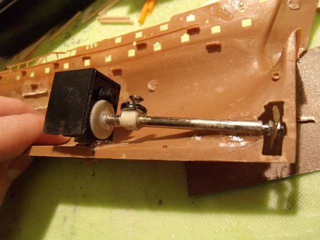

Als Motor wird wieder einmal ein RS2 Servo umgebaut.
Das abgeschnittene Servo-Gehäuse mit dem ersten Zahnrad ist da schon perfekt geeignet.
Außerdem lässt sich so was sehr schnell und bequem einbauen.

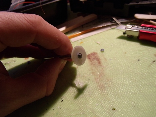

Das Zahnrad wird dann sauber zentriert auf die Welle geklebt.
Wenn man die Welle und das Zahnrad etwas anschleift,
dann lässt sich das mit Sekundenkleber recht passabel und haltbar kleben.

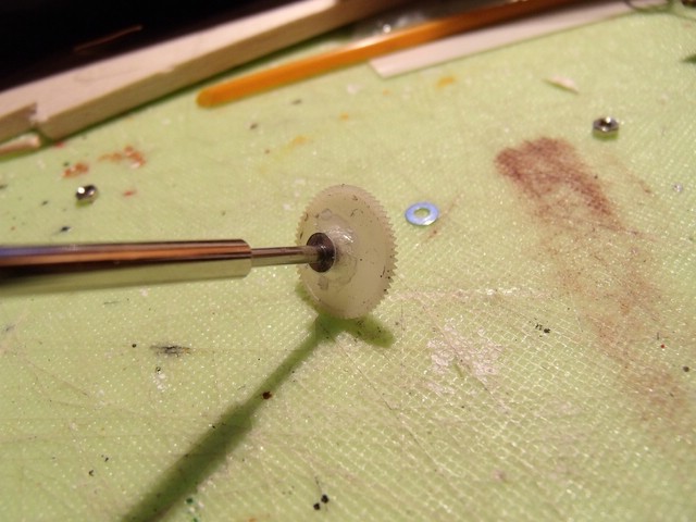

Zur Verminderung der Reibung wird dann vorne noch eine Unterlegscheibe aufgesetzt.
Zwischen das Zahnrad und das Stevenrohr kommt dann auch noch eine Unterlegscheibe.
Das ist extrem wichtig, da Sekundenkleber, der ja da noch an dem Zahnrad sitzt,
sich erwärmen könnte, was ihn verflüssigt.
Dann würde vielleicht nachher die Welle festkleben.
Also niemals ohne Unterlegscheibe!

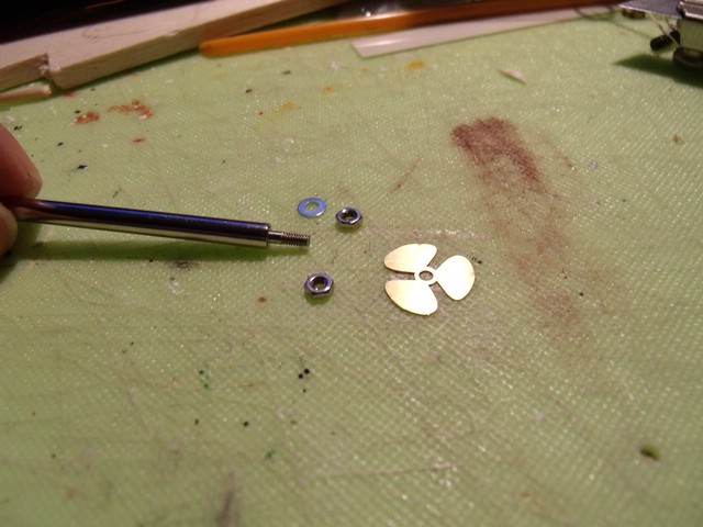

Hinten kommt später eine kleine Drei-Blatt-Schraube aus einem Ätzteilsatz drauf.
Da die Welle eine massive 2 mm Welle ist, kann man da auch Muttern benutzen.
Nun muss nur noch jedes Schraubenblatt sorgsam in die richtige Form gebracht werden
und den exakten Winkel erhalten.

Jetzt kann das Ganze zusammengesetzt werden.
Sieht doch schon mal nicht schlecht aus!

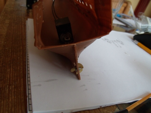

Von hinten sieht man, wie schön sich das alles einpasst.

Jedenfalls kann jetzt die Schraube frei drehen.
Und nach dem Einsetzen des Motors und etwas Schmiermittel
(Nähmaschinenöl gemischt mit Allzweckfett),
läuft der Motor sauber und ohne Probleme.
