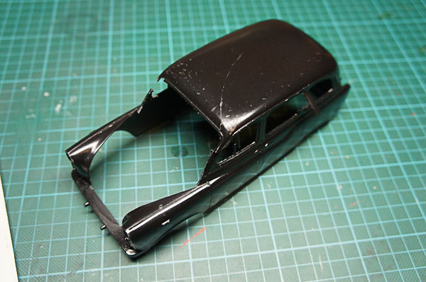

Die Karosserie ist jetzt trocken. Lackiert habe ich sie aus der Dosemit Marabu Colorspray Do-it. Beim ersten Mal war die Oberfläche sehr glatt aber dafür gab es ganz viele Staubeinschlüsse.
Dann abgeschliffen und nochmal versucht. Jetzt sind es weniger Staubeinschlüsse, dafür ist die Oberfläche nicht perfekt.
Ich weiß nicht, ob ich das ein drittes Mal probiere. Vielleicht lasse ich es einfach so....

ein schöner Wagen !! Gefällt mir.
Sag mal Polierst Du Ihn noch ?
Vieleicht wird die Oberfläche dann etwas besser!?!?!?!?!
Aber glanz Lackierungen sind für mich absolutes Neuland, aber ich wollte mich jetzt auch mal damit beschäftigen!

Ich würde schon noch polieren. Aber ehrlich gesagt habe ich keine Ahnung, wie ich das machen soll.
Ich traue mich das nicht mehr so richtig dran.
Vielleicht probiere ich es mal einfach mit Autopolitur und Watte. Vielleicht geht das?
Mein feinstes Papier ist 1000er. Ich glaube damit kann ich hier nichts ausrichten.
Mal sehen was die Autopolitur bringt. Ich werd es am Montag mal probieren.

Hi.
Du könntest die schwarze Schicht mit 1000er unter Wasser nochmals anschleifen, damit die Staubeinschlüsse weg sind. Vorsicht bei den Kanten, diese solltest Du möglichst vermeiden, da Du sonst sehr schnell wieder auf der Grundierung bist.
Danach mit Klarlack überziehen (hoffentlich ohne Einschlüsse). Diesen ggf. auch nochmals anschleifen und dann polieren.
Für diesen letzten Prozess verwende ich 4000er / 6000er und 10000er, immer unter Wasser, danach Politur von Tamiya in zwei Durchgängen, Fine und Finish.
Schwarz ist halt immer sehr schwierig und heikel, da sieht man jedes Stäubchen.
Wenn's klappt kannst Du Dich aber drin spiegeln 8)
Gruss. Dani

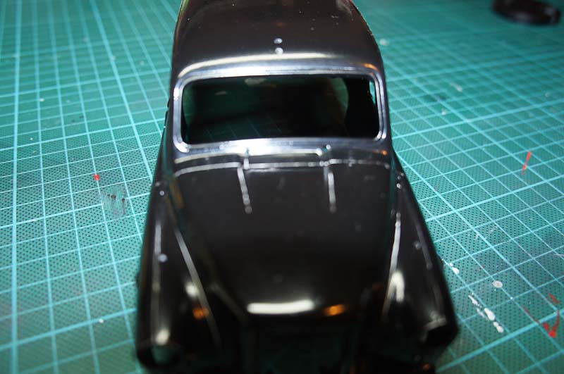

Die Karosserie - Mann bin ich frustriert!!
Je länger ich daran herumhantiere, desto schlechter wird es.
Wahrscheinlich müsste ich alles noch mal abschleifen, aber so langsam werden die Details immer weniger ...
Ich hab geschliffen poliert , aufgepasst und und und...
Entweder breche ich das hier ab, oder ich nehme es eben so, wie es ist:
und fotografieren kann ich auch nicht!
Was für ein Sch..-Tag

Hallo Uwe,
bisher verfolge ich deinen BB nur als stiller Mitleser und war beindruckt von der sauberen Arbeit.
Mein Rat, auf keinen Fall "hier abbrechen", sondern erst Mal die Karo für eine Weile in die Ecke stellen.
Mit vorsichtigem Nas-Schliff und danach Klarlack ist auf jeden Fall etwas zu retten.
Auf den neuen Fotos sind ehrlich gesagt, keine Fehler deutlich erkennbar.
Sieh dir meine BB ruhig an, da siehst du die wahren Frustmomente....
Viel Erfolg weiterhin

Hi Uwe
Lackieren ist reine Übungssache und a bisserl auch noch das richtige Material und Werkzeuge.
Aber viel Erfahrung hilft definitiv.
Du kannst also unmöglich schon beim 1. Auto eine Toplackierung hinkriegen.
Ich schaff's auch nach 20 Jahren nicht immer.
Beim Taxi sehe ich allerdings, abgesehen von einer leichten Orangenhaut, auch keine markanten Fehler.
Auf Youtube findest Du übrigens tonnenweise Lernvideos zum Thema Lackieren:
https://www.youtube.com/results?search_q…c.1.So7YANOlBsQ
Oder Suche nach "Donn Yost", der Typ hat's echt drauf!
Gruss. Dani

Hallo Uwe,
also ich kann auch nicht wirkliche Fehler entdecken. Du hast eine leichte Orangenhaut, aber die müsste mit etwas Nassschleifen, Klarlacken und Polieren weggehen. Mein Tipp: Besorge dir Micro Mesh (falls du es nicht schon hast). Dann mit Körnung 4000 - 12000 aufsteigend nass polieren. Eine günstige Bezugsquelle kann ich dir per PN schicken, ich darf es ja hier nicht rein stellen ;)
Aber bleib dran. Dafür, dass es dein erstes Auto ist, sieht es schon sehr gut aus, wenn ich meine ersten Modelle dagegen betrachte... :roll:

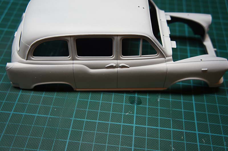

Neue Karosserie
Die alte Karosserie war nicht mehr zu retten, also musste eine neue her und das hat ein paar Tage gedauert.
Ich werde dieses Mal komplett mit der Airbrush und Revell Aqua Color arbeiten.
Zunächst habe ich heute mit Aqua Color Grundierung zweimal lackiert.
Morgen werde ich schleifen und dann mit schwarz lackieren:

Hallo Uwe
Mein Traum ist eigentlich der London Bus.
Aber an den traue ich mich noch nicht.
Meiner Meinung nach ist der 'London Bus' einfacher zu bauen als dieses Taxi.
Der Bus ist nur eine grössere Baustelle, dafür ist die Qualität aber viel besser als bei dem Taxi. Nur Mut. Nur auf eine Beleuchtung würde ich beim Bus verzichten.
>>Bei der neuen Taxi-Karosserie musst Du aber noch die Formtrennnähte, insbesondere an den Hecksäulen, verschleifen bevor es ans Lackieren geht. Würde besser aussehen.
Ich wünsch Dir jedenfalls gutes Gelingen der Neulackierung.
Grüsse - Bernd

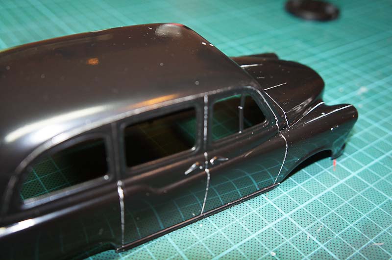

Abbruch
Nachdem ich nun viele Stunden mit der Karosserie verbracht habe, war ich mit dem Ergebnis der Farbe doch sehr zufrieden und habe weiter an dem Auto gebaut.
Ich wollte die Scheiben einkleben. Aber das ging nicht wirklich gut. Die passten nicht und sind mir wieder herausgefallen und mit Kleber verschmiert und dann den Kleber auf der Karo verschmiert usw.
Also die Scheiben nochmal reinigen, schleifen, polieren und wieder versuchen - ohne Erfolg. Ich bekomme das nicht sauber hin und alles andere kann ich nicht akzeptieren.
Die nüchterne Erkenntnis ist die, dass ich nicht in der Lage bin, diesen Bausatz in einer Qualität herzustellen, die ich mir auch anschauen möchte oder zeigen kann, obwohl ich mir viel Mühe und sehr viel Zeit
genommen habe, alles geplant und sehr sorgfältig gearbeitet habe.
Dann habe ich heute abend endlich das einzig richtige getan, habe das Ding an die Wand geworfen und siehe da, es geht mir wieder gut.
Und ich habe ein paar Ersatzteile für was auch immer und kann an den Projekten weitermachen, die mir auch Spaß machen. Das hat das Taxi eigentlich nie gemacht - Spaß.
Aber wahrscheinlich hat jeder mal im Laufe der Zeit sein ganz persönliches "London Taxi".

Hallo Uwe.
Das hätte ich dir vorher sagen können.
Wenn ich den nicht für den DPMV ebaut hätte, wäre es mir wohl ähnlich ergangen.
Gruß Micha
