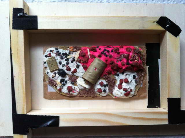

Auf dem ersten Bild seht Ihr erst einmal die Grundelemente für die Form
- Kleine Steinchen (Schotter)
- Aquariumkies
- Sandpapier (80er Körnung)
- Knetmasse
- Ein Helm
- Patronenkartuschen (PAK - Kamen aber dann doch nicht zum Einsatz)
- Ein halbes Faß
- Ein halber Kanister

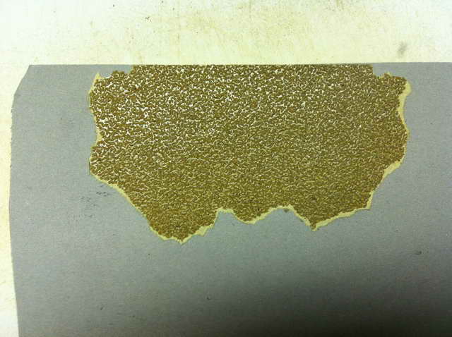

Das Sandpapier mit der 80er Körnung ist schon einmal eine gute Grundlage für eine Platte da es schon so aussieht wie grober Sand und Steinchen. Das ganze in die gewünschte Form gebracht und wir haben unsere Ausgangsform. Zum Stabilisieren habe ich noch Karton daruntergeklebt damit es fester ist und nicht einknickt.

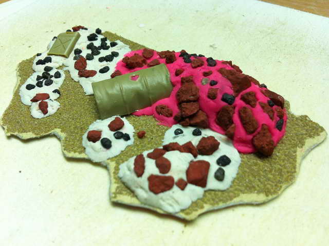

Hier kann man gut sehen wie ich mit Hilfe der Knetmasse Höhenunterschiede erstellt habe damit es nicht so flach ist. In die Knete drückt man einfach den Schotter, den Aquariumkies und das Fasß sowie den Kanister an gewünschter Stelle.

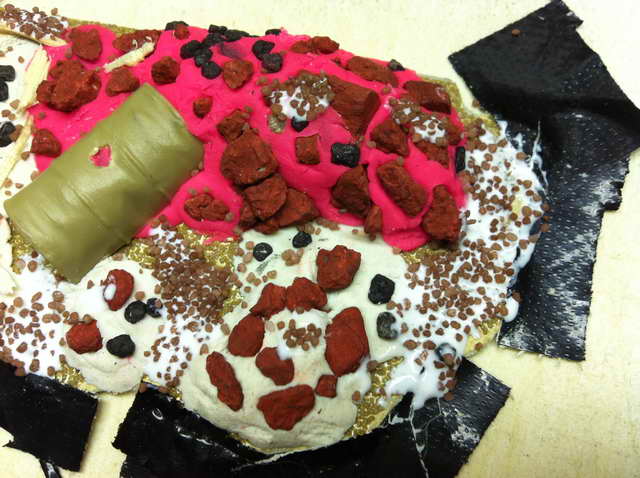

Mit etwas Holzleim habe ich noch etwas feineres Material auf die Grundplatte geklebt um mehr Details zu erhalten. Nebenbei ist mir dann noch ein Holzsplitter auf meiner Werkbank aufgefallen und ich habe davon auch noch 3-4 Stück eingefügt. Da die Grundplatte etwas an den Seiten aufgestanden ist, habe ich Sie mit Tape fixiert um beim gießen eine gerade Platte zu erhalten.
Hier ist das ganze schon im Gießkasten. Man kann schon sehr gut erkennen wie es aussieht. Der Helm ist nun auch mit eingebaut und man kann noch mal die Holzsplitter, das Faß und den Kanister gut erkennen. Die Form habe ich einfach aus Leisten zusammengebaut. Nicht zu sehen ist, das ich den Rahmen mit Doppelseitigen Klebeband auf dem Brett fixiert habe damit die Form nicht verrutschen kann. Damit Sie nicht auseinander geht habe ich Sie mit Tape fixiert. Alles andere wäre in Dieser Größenordnung übertrieben. Nun wird das ALGINAT angerührt und gleichmäßig in die Form geschüttet. Aber Achtung es wird beim eingießen sehr schnell fest!!! (Etwas rütteln um alles gut zu verteilen, und auch alle Detail mit der Masse abzuformen)

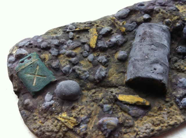

Hier ein Bild des ersten positiven Gips Abdrucks. Die Detail sind richtig gut geworden und ich bin mit dem Ergebnis mehr als zufrieden. Beim Faß sieht man ein paar Luftblasen, ich habe vergessen beim einfüllen vom Gips wieder zu rütteln. Die Ecken werden noch etwas bearbeitet damit wir wieder unsere Ausgangsform haben.
Zum Schluß muss es natürlich noch angemalt werden. Ich hoffe es gefällt euch
