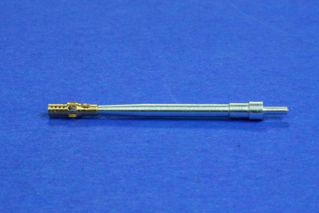

So schaut die 2cm KwK 30 des Panzer II ohne Staubschutzhülle aus :
(Das Foto zeigt ein korrekt im Maßstab 1:35 in Metall gedrehtes Rohr , unter Anderem HIER zu kaufen.)
