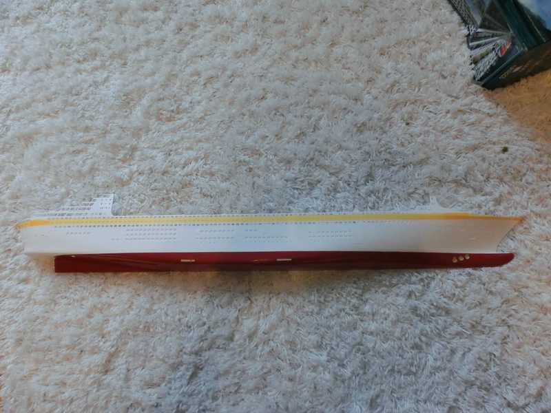

Ich habe jetzt schon mal die Unterwasserlinie bemalt und da ich mit der Airbrush überhaupt nicht klar komme habe ich den Pinsel genommen.

hm du hast die eine Hälfte bereits lackiert / bemalt bevor du beide Teile zusammengefügt hast?
Stelle ich mir etwas problematisch vor.
Denn beim Kleben der beiden Hälfte wirst du zwangsläufig die Bemalung beschädigen (der Kleber läuft auf die Farbe, oder der Kleber löst das Plastik etwas auf etc pp).
Auch würde ich, nachdem beide Hälften verklebt wurden, diese verspachteln und verschleifen. Um halt die unschöne Trennlinie der beiden Bauteile möglichst unsichtbar verschwinden zu lassen.
Aber wie immer in einem Baubericht: letztendlich ist es dein Baubericht und du kannst auf die Hilfe hier hören, musst es aber ja nicht :-)

hi,
Danke für den Tipp. Daran habe ich nicht gedacht. Werde den Rumpf jetzt zusammenkleben, bevor ich den Rest anmale.

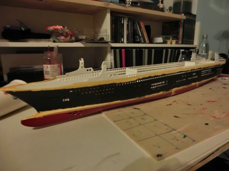

heute wurden die Stabilisatoren eingebaut , die Propellergondeln zusammengebaut und die erste Schicht schwarze Farbe aufgetragen.
jetzt im nachhinein ärgere ich mich, dass ich die Fenster nicht aufgebohrt habe :bang: . Muss mal gucken, was ich da mache... einfach in schwarz Überlackieren finde ich nicht so toll

hatte heute nicht so viel zeit, deshalb bin ich nur ein bisschen weitergekommen:
Die zweite Schicht Farbe wurde aufgetragen. Dabei ist mir leider die Farbe in manche Fenster gelaufen...
Die werde ich wohl morgen mit dem Skalpell wieder rauskratzen müssen (hoffe das funktioniert)
und dann habe ich noch das Pooldeck am Heck gemacht, müssen nur noch die Decals rein.
morgen werde ich dann die ganzen Böden der Balkone lackieren müssen :| . Ich weiß noch von meiner Aida,
wie viel Arbeit das ist. Und die Queen hat einige mehr als die Aida.
Aber hilft ja nix da muss man durch :)

erstmal etwas zu den Fenstern... diese habe ich ebenfalls mit lackiert. Wenn du nichts beleuchten möchtest, würde ich dieses einfach mitmachen.
Der Rest bzw. das Pooldeck schaut schon gut aus :ok:

So habe dem Rumpf heute den letzten Schliff gegeben. Gleich wird der weiße Streifen rot lackiert und dann kommen noch die Decals drauf.
Dafür, dass er komplett mit dem Pinsel gemacht ist bin ich ziemlich zufrieden.
Hatte anfangs große bedenken das ohne Airbrush zu machen.
Tja, dann bin ich mal gespannt, was jetzt an vielen kleinen Decals auf mich zukommt.
Gruß Thady
Samstag, 5. Januar 2013, 20:15
Muss ich auch sagen,für eine Bemalung mit dem Pinsel sieht das sehr gut aus :ok:
