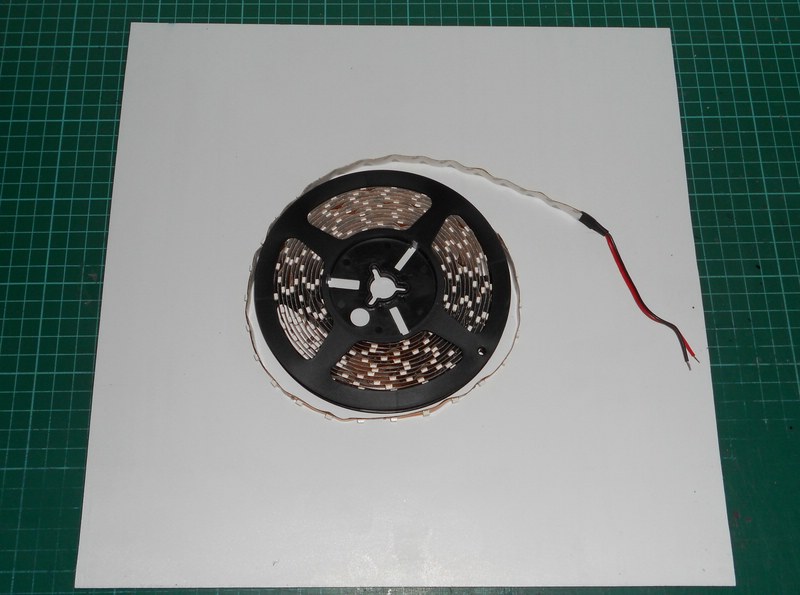

Als Untergrund dient mir eine 4mm Kunststoffplatte in der Größe von 320 x 320 mm, man kann dafür aber auch alles andere an Material verwenden.
Auf dem Bild ist die Grundplatte und die Rolle mit den LED`s zu sehen, sie hat eine Länge von 5 m und es befinden sich 300 LED`s darauf.
So sieht der Anschluß aus, den habe ich aber abgeschnitten.

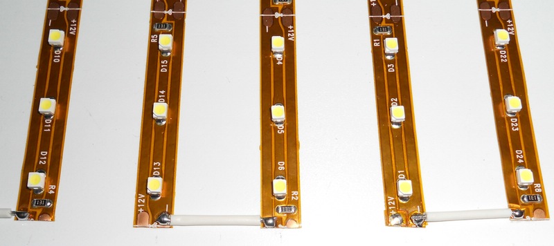

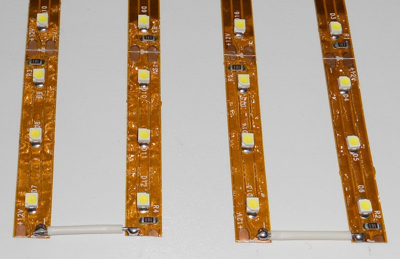

Als nächstes werden die Streifen miteinander verlötet, dazu habe ich sie aber immer unterschiedlich aufgeklebt.
Das heißt, wenn ich mit dem ersten Streifen am linken Rand den Pluspol habe, dann wird der zweite Streifen anders herum gedreht so das dann links der Minuspol anfängt.
Aber das kann man auf den Bildern erkennen und dient dazu, daß ich die Kabel dann nicht Kreuzen muß. :idee:
Hier ist die erste Verbindung bereits angelötet und die Kontakte für die zweite müßen noch verzinnt werden.
Das habe ich hier bereits gemacht.
Und hier ist auch die zweite Verbindung angelötet.

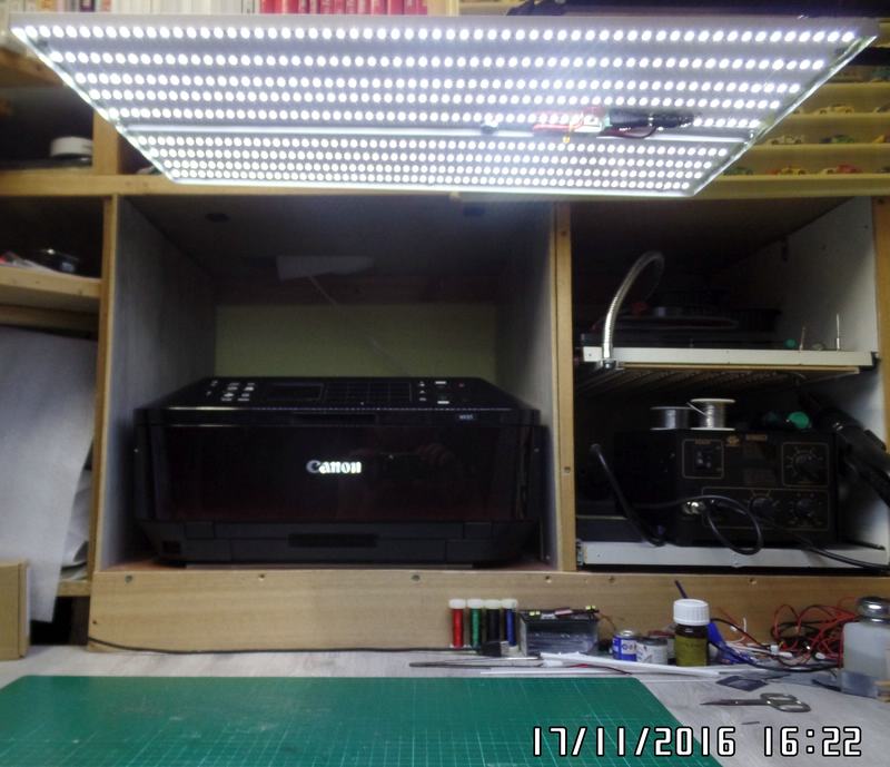

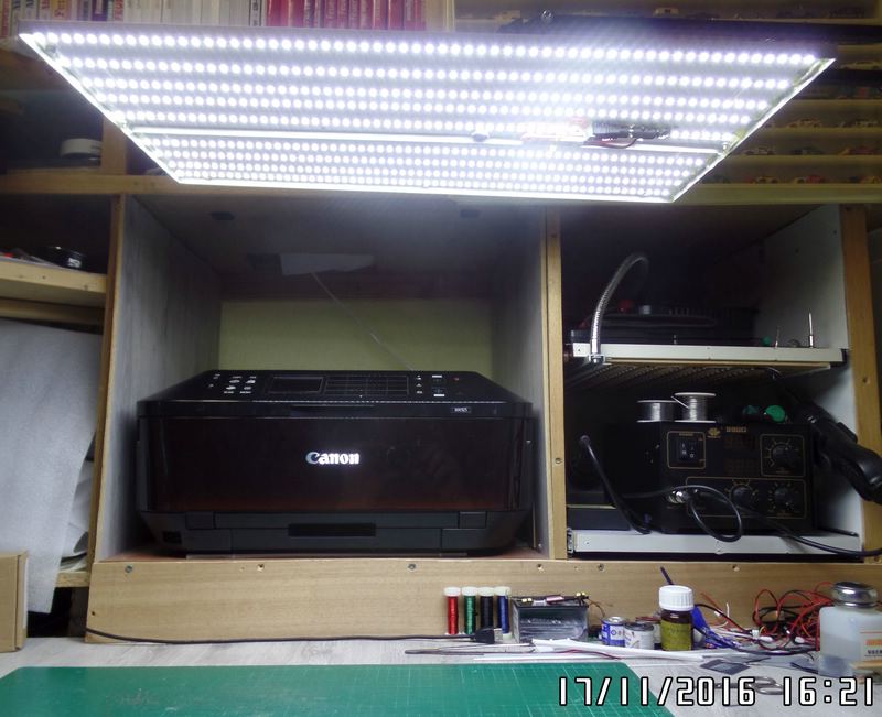

Hier ist sie eingeschaltet, aber dadurch das sie sehr grell ist, kann man das nur schwer Photographieren.
Die nachfolgenden Bilder habe ich nur mit dem Licht von der Lampe gemacht, aber auf den Bildern kann man das nicht so gut sehen.
Zum Arbeiten ist sie aber hell genug, man könnte sie sogar höher hängen und sie wiegt kaum etwas. :lol:

In welcher Höhe hast du die Lampe übern Arbeitsplatz platziert?
Stephan
Beiträge: 11 363
Wohnort: Kempenich in der Eifel
Mittwoch, 12. Dezember 2012, 23:25
Hallo Stephan.
Auf den ersten Bildern befindet sich die Lampe in ca. 30 cm Höhe und auf dem Letzten Bild, oberhalb vom Drucker in ca. 60 cm Höhe.
Die kommt aber später in eine Höhe von ca. 2,10 m.
Gruß Micha.
