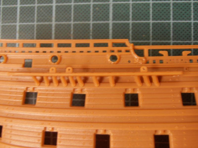

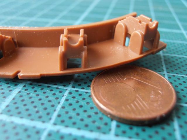

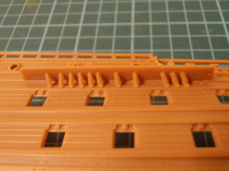

Wenn die Wanten ersetzt werden sollen, dann müssen logischerweise auch die Rüsteisen geändert werden. Die Revell-Püttings sehen nämlich so aus:
und hier einmal von unten:
Diese Plastik-Dinger sehen zwar nett aus, werden aber in keinster Art und Weise auch nur Ansätze von Zugkraft wegnehmen können.
Außerdem weiß ich nicht, wie ich daran die unteren Jungfern für die Reeps festmachen sollte.
Deshalb denke ich, dass diese "Rüsteisen" weggeschliffen werden, an den Stellen an denen sie an den Rüstbrettern bzw. dem Barkholz ansetzten Löcher gebohrt werden
und dann ein (schwarzer) Faden von der Bordwandinnenseite durch die Bordwand und das Rüstbrett, um die Jungfer und wieder zurück das eigentliche Eisen ersetzten bzw. simulieren wird...
(ich hoffe mal das war jetzt nicht nur für mich verständlich)

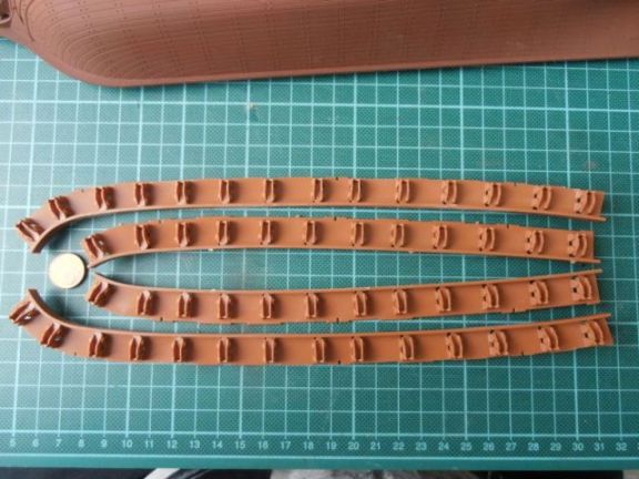

Zu den Rüsten - das hier:
ist die Backbord-Fockrüste.
Ihr seht unten 11 "Beinchen", die die Rüsteisen darstellen sollen und oben drauf 3 Ringe, in denen wohl die Seitentakel eingehakt werden sollen.
Die (Plastik-)Fockmastwanten haben nur 8 Wanten. Heißt also die 11 Beinchen verteilen sich auf 8 Wanten und 3 Seitentakel.
Mein Plan ist ja, die "Beinchen" wegzuschleifen und zu ersetzten.
Da mein Mondfeld zuhaus liegt müsst Ihr mir mal auf die Sprünge helfen - wurden die Seitentakel wirklich mit einem Rüsteisen durch's Rüstbrett am Rumpf befestigt? Oder sitzen die Ringe nur auf den Brettern? Die Seitentakel wurden da doch eigentlich nur "geparkt" - heißt sie stehen nicht wirklich unter großen Zugkräften...
Darüber hinaus wird Euch auffallen, dass auf den Brettern keine Rüsteisen für die Pardunen vorgesehen sind.
Deshalb hier die 2. Frage:
Entspricht das einer Tatsache? War die Wasa also wirklich ohne Pardunen unterwegs!? Oder müssen da noch 2 Pardunenhalterungen untergebracht werden?

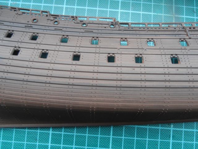

So, anstatt mir nur den Kopf zu zerbrechen, war ich nicht ganz untätig.
Den Rumpf habe ich in einem ersten Gang lackiert. Da muss noch was dran getan werden, aber die Grundfarbe passt schonmal.
Hier seht Ihr 2 Teile des Hecks. Das eine mit Lack, das andere im unlackierten Zustand:

Dienstag, 27. November 2012, 19:18
Nabend Jensi!!
So: Rüsteisen unter den Aufnahmen der Seitentakel waren bei grossen Schiffen (und die Vasa war gross!) ziemlich wahrscheinlich. Bei meiner Hinde werde ich sie weglassen, da sie gemessen an Deinem Ikea-Kahn, ein Zwerg war. Seitentakel wurden nicht so sehr "geparkt", sondern waren ein wichtiger stabilisierender Faktor der Untermasten, neben den Wanten. Auch wurden damit die Masten sehr häufig "getrimmt", d. h.: Kommt der Wind von rechts, wurde rechts das Seitentakel etwas dichtgeholt um ein Neigen des Mastes nach links zu verhindern (ich lass jetzt mal bewusst nautische Begriffe wech!). So schnell konnte man die Wanten gar nicht nachspannen...Kurz: Die Seitentakel mussten ohne Ende Untermastzugkräfte aufnehmen, deshalb die Rüsteisen! Deshalb wurden bei größeren Schiffen sogar Seitentakel an den Marsstengen gefahren!
Dass die Vasa keine Pardunen gefahren haben könnte ist mehr als unwahrscheinlich. Epochenmäßig waren Pardunen bereits sehr en vogue, außerdem hat sie Bramstengen, das hätte nie gehalten. Ich weiß nicht, ob fliegende oder stehende Pardunen, möglicherweise auch auf separaten kleinen Rüsten, aber ich bin mir ziemlich sicher, dass diese vorhanden waren. Und wenn, dann ebenfalls wohl mit Rüsteisen (Schiff, grooooßes!!). Ich recherchier nochmal genauer, was ich jetzt schreibe ist nur auf meinem Mist gewachsen!

In Bezug auf die Pardunen bestätigt das genau das, was noch irgendwo unsortiert in meinem Hinterstübchen herumgeistert...
Das mit den Rüsteisen unter den Seitentakeln leuchtet (mit der Erklärung) selbst mir ein... würde ich also unterschreiben.
Ich bin mir nur nicht sicher gewesen, da ich die an der SR auch nicht eingebaut hatte...
Wenn ich auf diesen kleinen Rüstbrettern jetzt tatsächlich 8 Jungfern für die Wanten, 2 - 3 für die Pardunen und die 3 Seitentakel unterbringen will, wird's da kuschelig eng... Muss ich mir irgendwas einfallen lassen - wollte dafür die 3,5 mm Jungfern von Krick verwenden...
Aber irgendwie wird das schon klappen...

Ich hab nochmal recherchiert- das sind meine Ergebnisse: Die Vasa könnte vermutlich sechs Pardunen gehabt haben: Vier (2+2) am Hauptmast und 2 (1+1) am Fockmast. So wie's aussieht, waren das stehende Pardunen, d.h. sie waren mit Rüsteisen befestigt und verfügten wohl über Jungferntaljen. Ich bezieh mich hierbei auf eine Skizze aus meiner Broschüre aus dem Vasa-Museum Stockholm. Ich habe von dort auch noch eine DVD, die zwar modelbauerisch nicht die Fundgrube ist, aber doch sehr interessant. Einfach, um das Schiff "besser zu begreifen", was ja beim Modellbau nicht unwichtig ist. Hast Du Interesse? Dann würde ich Dir beides mal zur Verfügung stellen. Dann bräuchte ich allerdings per PN Deine aktuelle Adresse.

Chris' Recherchen haben das bestätigt, was ich befürchtet habe. Am Beispiel Fockmast seht Ihr warum:
Wenn ich die 3,5 mm Jungfern von Krick nehme und damit alle 8 Wanten, die 3 Seitentakel sowie 2 Pardunen auf diesem Brett anschlagen will, dann wird's mehr als eng...
Auf den Rüsten für Groß- und Besanmast sieht's ähnlich aus.
Um das Ganze dann noch spannender zu machen, habe ich mir die Wanten in den höheren Regionen mal angesehen - da wird's selbst ohne Seitentakel und Pardunen sogar für Krick's 2,5 mm Jungfern eng...
Aber das ist Zukunftsmusik.
Was mir im Moment zusätzlich zu den Rüsten Bauchweh macht ist, dass ich eigentlich die Stückpforten zumindest ansatzweise noch mit Reeps versehen will.
Schaut man sich jetzt an wo die Plastikrüsteisen am Rumpf anliegen, behält im Hinterkopf, dass ich die wegschleifen und (durch Garn) ersetzten will und überlegt sich dann noch, dass ich für die Pfortenreeps auch bohren muss,
dann wird man zu dem Schluss kommen, dass die Löcher seeeehr dicht beieinander liegen werden und der Kahn zum Schluss einem Schweizer Käse gleichen wird...
Ich habe deswegen so meine Bedenken, dass das wirklich alles so funktionuckelt, wie ich mir das vorstelle...

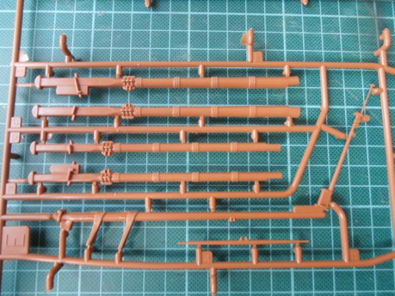

Was Ihr hier direkt oberhalb des "E" seht ist der Bugspriet inklusive Sprietmast (nach rechts oben) und den beiden Sprietzurrings (diese beiden "Stützen" sollen wohl die Zurrings darstellen), die hier leider zur Hälfte dran sind - die andere Hälfte befindet sich zwischen den Ornamenten der Bug- bzw. Galionsschnitzereinen... es erscheint fast unmöglich diese "Zurrings" da rauszubekommen und durch richtige zu ersetzen...
Da hat man also die Wahl das instabile Ding hier
a) so nehmen wie's ist oder
b) komplett zu ersetzen.
Dazwischen gibt's wohl nicht viele Möglichkeiten.
Über dem Bugspriet seht Ihr die beiden Hälften des Fockmasts. Wenn Ihr Euch deren rechte Enden anseht, dann erkennt Ihr vielleicht die Aussparungen, an denen Ihr erahnen könnt, wie tief die beiden in das Oberdeck eingesteckt werden (gleiches gilt für die beiden Großmasthälften darüber) - und wie wackelig das Plastik-Oberdeck ist, brauch ich Euch wohl nicht erklären...
Irgendwas muss ich mir also wohl leider einfallen lassen. Mir geistern zwar schon einige Ansätze durch den Kopf, aber über deren genaue Ausführung zerbrech' ich mir später den Kopf.
Bisher habe ich die Geschützdecks von ihren Rückwänden befreit. Das Ergebnis erscheint auf den ersten Blick recht armselig, aber ich kann Euch sagen, dass das eine Heidenarbeit gewesen ist.
Fertig sind die offensichtlich noch lange nicht, aber wenn erstmal ein durchgehendes Deck dazwischen ist, dann wird's passen denk ich - abgesehen davon, dass man durch die Geschützpforten eh' nichts mehr davon sieht...

Danach habe ich mich an die Rumpfhälften gemacht. Die waren in meinem vorletzten Beitrag ja schon grundiert. Auf diesen dunkelbraunen Farbton hab' ich jetzt die gleiche schwarze Wasserbrühe gpinselt wie auf's Hauptdeck.
Das Ergebnis seht Ihr hier:
Auf diesem Bild ist (fast) kein Unterschied zu erkennen. Besser bekomm ich das bei den Lichtverhältnissen aber leider nicht hin. Tatsächlich sieht man einen starken Unterschied zu vorher.
Was die Sache zusätzlich erschwert ist, dass Revell darauf verzichtet hat dem Rumpf eine Holzstruktur zu verpassen. Deshalb ist das "draken" auf dem Bild des Rumpfes auch nicht so gut zu erkennen, wie beim Bild des Decks...

Ja, das Deck sieht älter aus als ursprünglich beabsichtigt, aber irgendwie gefällts mir trotzdem.
Die Bilder des Rumpfes haben leider nur bedingt etwas mit seinem tatsächlichen Erscheinungsbild zu tun - da erkennt man von der Plaka-Schmiererei deutlich mehr als auf den Bildern...
Chris, den Tip mit dem nebelfeuchten Tuch habe ich zwar schon an anderen Stellen von Dir gelesen, aber ich muss gestehen, dass ich da etwas Schiss vor habe, denn ich befürchte,
dass ich damit alles nur verschmiere oder komplett abwasche...
Wie Roland schon richtig schreibt soll das dunkle Zeug vor allem in die Fugen rein. Das habe ich auch eigentlich durchgehend versucht.
Beim Deck war das auch nicht allzu schwer. Das Problem ist jedoch der Rumpf, da das bei den Rumpfteilen kaum richtige Fugen sind...
Die vorhandenen Fugen zwischen den einzelnen "Planken" sind so eng und flach, dass da quasi keine Farbe drin bleibt.
Aber...
Das in Verbindung mit Chris' Frage nach dem weiteren Vorgehen erklärt's evtl. - denn ich habe jetzt eine Grundlage, auf der ich aufbauen kann.
Am Rumpf selbst, also den Teilen, die am Original nicht angemalt - sprich bunt- waren, sondern "nur" holzfarben bzw. geteert waren wird jetzt nix mehr passieren.
Aber die Wasa ist ja eigentlich quietschbunt. Diese (bunten) Teile werden jetzt noch angemalt und dann gibt's eine weitere Plaka-Orgie.
Dann werden die "Fugen" (hoffentlich) dunkler und auch die "bunten" Teile bekommen eine gewisse Alterung.
(ich hoffe, dass das jetzt noch irgendwer außer mir verstehen konnte...?)

Aha, jetzt wird es mir plausibeler. Trotzdem noch ein- zwei Gedanken bezogen auf's Thema:
Wenn Du beim Bemalen der "bunten Sektionen" einen Fehler/ "Übertreter" machst, kannst Du nicht von der anderen Seite gegenmalen, ohne Dein Washing wieder unter Farbe zu beerdigen...Will sagen: Das klappt nur, sofern Du Dir 0,0 Fehler (zumindest keine großen) erlaubst (für mein handwerkliches Können wahrhaftig unmöglich...)!
Zum Deck: Kann Deine Bedenken verstehen- aber: Wen Du wirklich mit einem nebelfeuchten Tuch ohne großartig Druck drübergehst, holst Du die Farbe nicht runter, sie sitzt ja in den Vertiefungen. Was Du runterwäschst, ist bloß eine Nuance der oben aufliegende Farbe. Das ist auch der Grund dafür, dass in unserem Dielenparkettboden immer Krümel und Fussel zurückbleiben, auch wenn ich sorgfältig wische (Gleiches Prinzip!!)!
Farbe bleibt immer hinter Barrieren haften, nie (oder kaum) in "Strichrichtung": D. h. Wenn Du horizontale Plankenverläufe hervorheben möchtest, musst Du von oben nach unten oder umgekehrt die Farbe abnehmen. Gehst Du im Plankenverlauf, wischst Du gleich alles wieder ab. Bei Barkhölzern ist das natürlich genauso: Da ich da immer gern unterhalb etws mehr "Dreck" haben möchte, wische ich von oben, so bleibt dann unter dem Barkholz im "toten Winkel der Deckung" mehr Schmonz dran als oberhalb. So, verstehst Du mich jetzt noch?? :abhau:

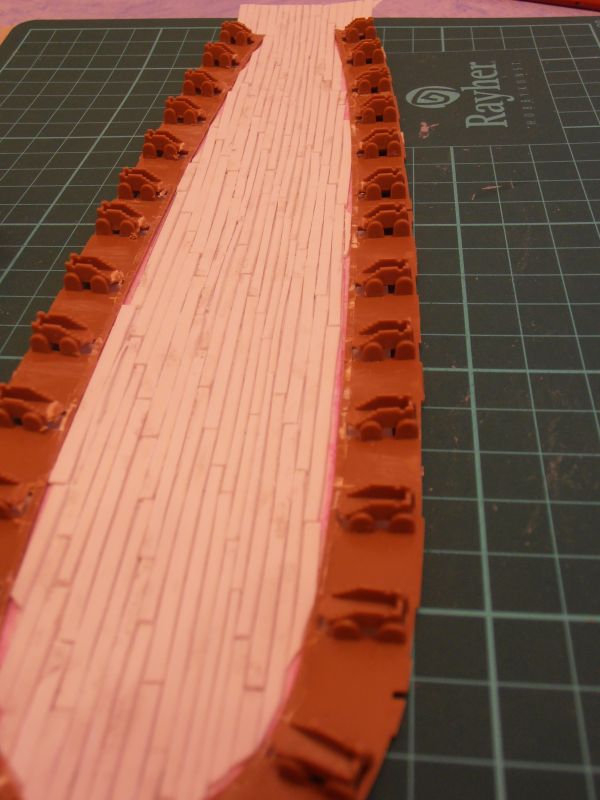

Das Problem bestand zunächst einmal darin, dass hier keine durchgehenden Geschützdecks vorlagen, sondern nur die beiden Schienen, die ich Euch schon mehrfach gezeigt habe.
Aus diesen beiden Schienen ein durchgehendes Deck zu machen war nicht ganz einfach, da ich nicht wusste, wie weit die beiden im Modell auseinander sind.
Also habe ich eine der beiden Schienen auf eine dünne Sheet-Platte geklebt und die Schiene dann mit 2 kleinen Klebepunkten an ihrer Rumpfhälfte befestigt.
Nachdem die andere Schiene ebenfalls mit 2 Klebepunkten an der anderen Rumpfhälfte fest war, wurde die Sheet-Platte solange gekürzt, bis sie unter beide Schienen gepasst hat. Danach habe ich beide vorsichtig von den Rumpfhälften gelöst.
Von unten sah das Ergebnis dann so aus:
Danach habe ich aus einer anderen Sheet-Platte, die so dick wie die beiden Schienen war, unregelmäßige "Planken" geschnitten und diese auf das nun durchgängige Deck geklebt:
Das Ergebnis hat mich dann doch daran zweifeln lassen, ob das, was ich da mache, eine gute Idee war...
Aber nachdem das ganze dann in mehreren Gängen bemalt war, sah's doch einigermaßen brauchbar aus:
Die Übergänge von den "Planken" zu den "Schienen" sehen noch furchtbar aus. Bzw. die Schienen zwischen den einzelnen Geschützen.
Das ließe sich jedoch lediglich dadurch ändern, dass ich die Geschütze von den Schienen zu trennen versuche bzw. das Ganze komplett wegwerfe und sowohl Deck als auch Geschütze selbst mache.
Und das ist mir schlicht und ergreifend zu viel Aufwand. Immerhin reden wir hier von Teilen, die hinterher kein Mensch mehr sieht...
